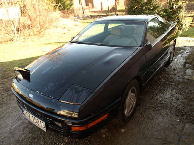

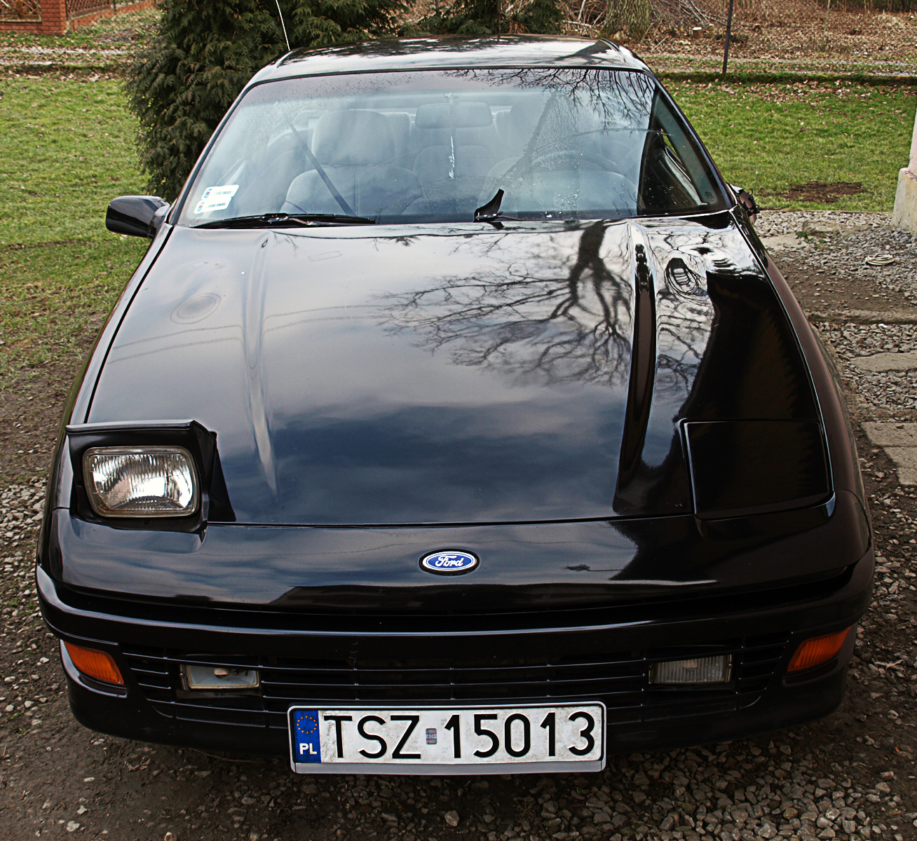

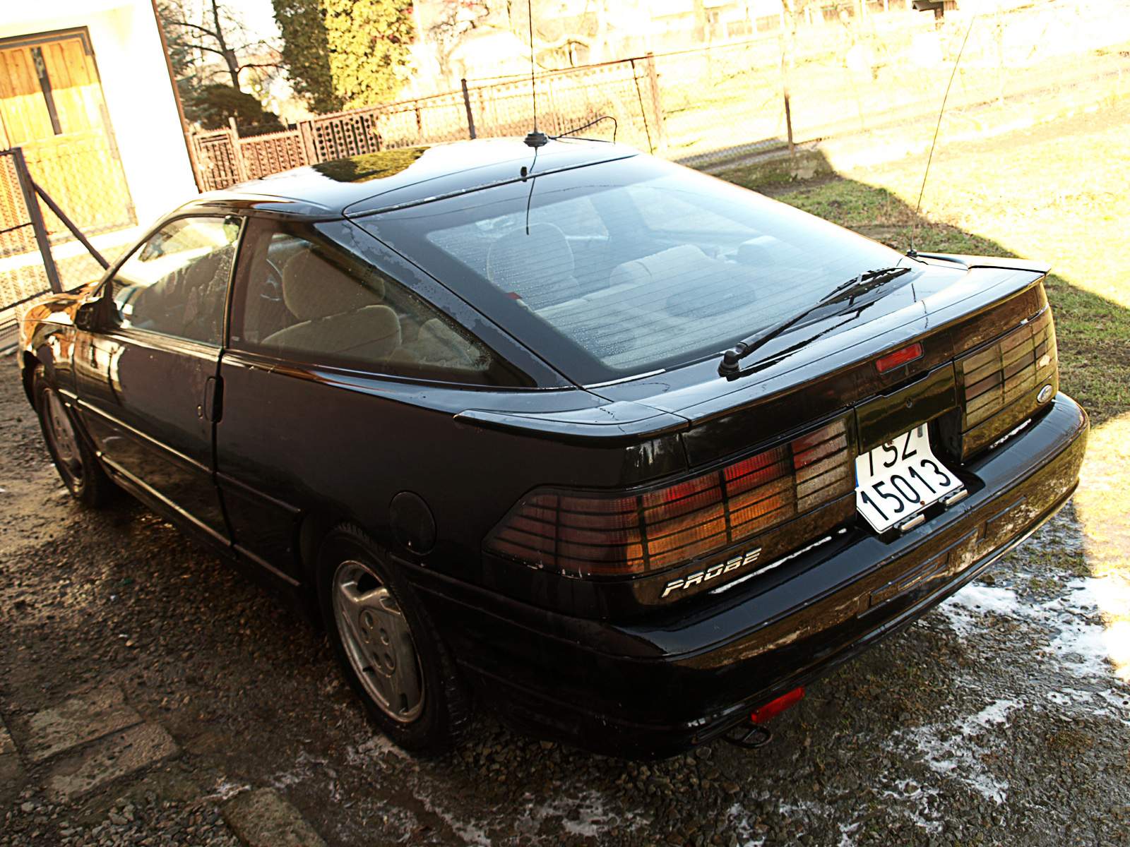

Kupiłem swoje pierwsze Probe 2.2 GT z 92 roku jakoś 6 dni temu – plan był prosty – dojechać do domu (150 km) bez OC, bez lusterka kierowcy i z dziurawym kolankiem dolotu, moim jedynym ubezpieczeniem było wzięte ze sobą CB radio. Wszystko poszło zgodnie z planem i o godzinie 23 byłem w domu <faja>
Na drugi dzień, po przyjeździe na kanał zderzyłem się z rzeczywistością, zapewnienia o konserwacji podwozia sprzedającego było można wsadzić między baśnie Andersena. Być może rzeczywiście był konserwowany, z tą różnicą że chyba solą drogową <lol>
Lista rzeczy które są niesprawne jest o niebo dłuższa od tych które są sprawne, ale liczyłem się z tym – w końcu dałem za niego 1500 zł <oczy> Ważne że blacharsko nie jest tragiczny, a podłoga zapewnia mi nie wypadnięcie na asfalt razem z fotelem.

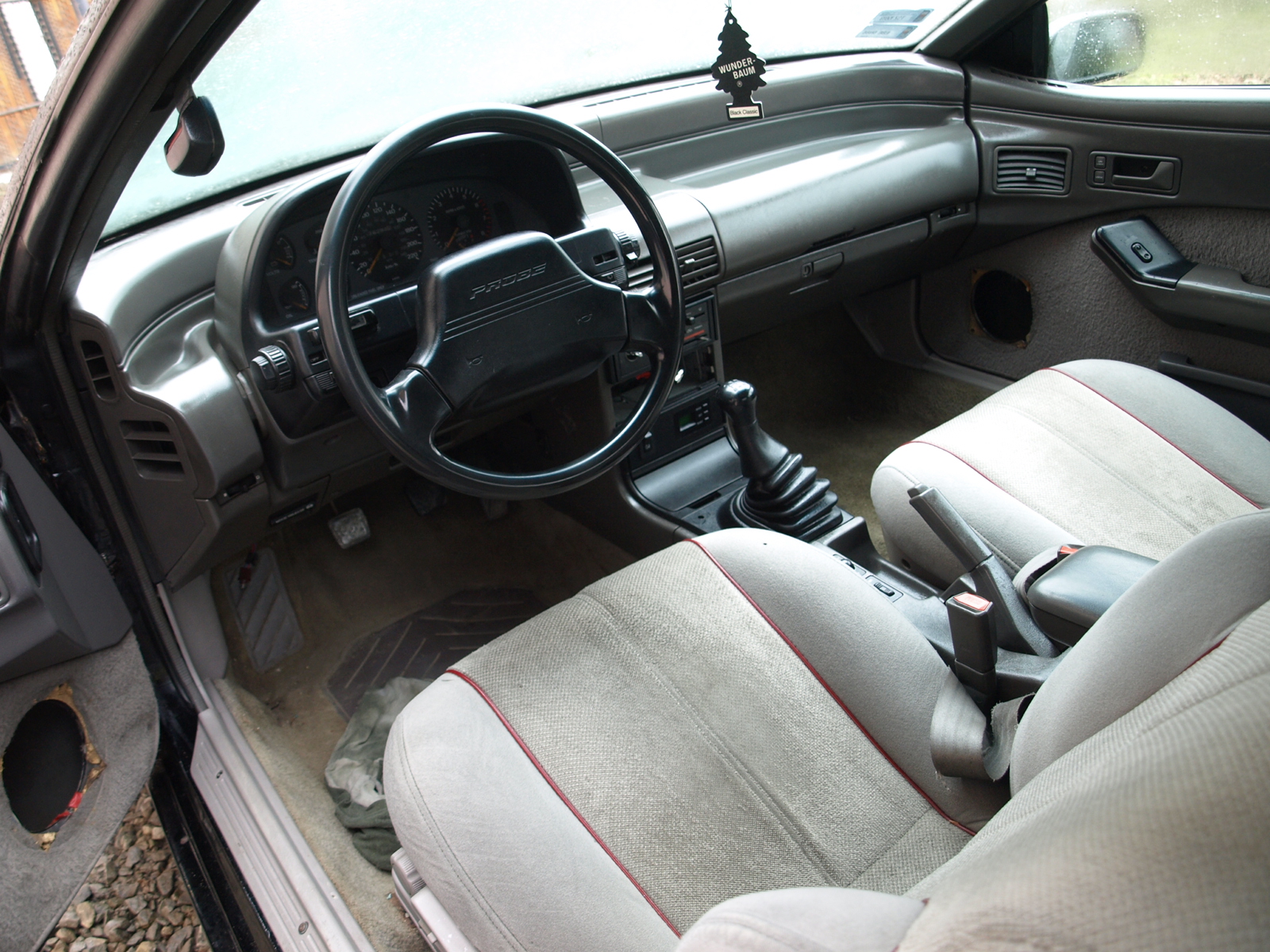

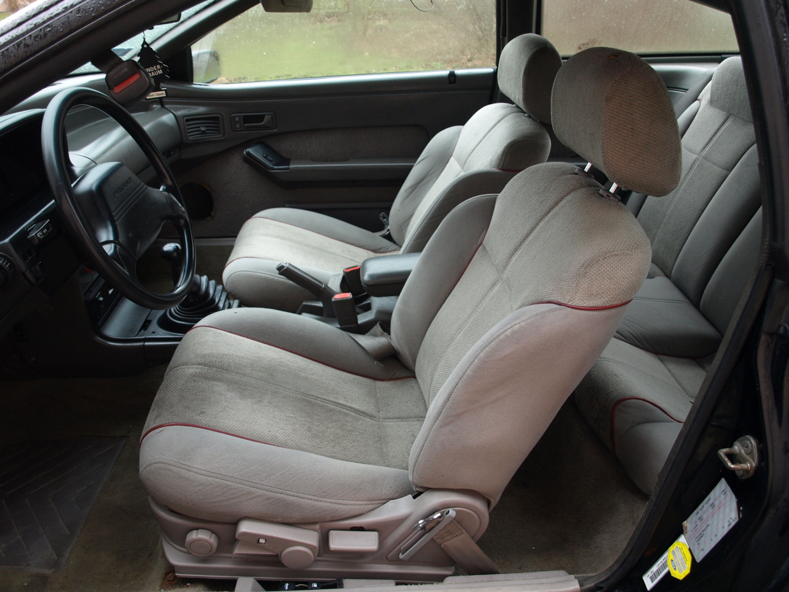

Kilka zdjęć z prania wnętrza które zajęło mi 9,5 godziny, a jeszcze została podsufitka i wykładzina...
Przed:
http://pokazywarka.pl/mlg8l3/
Po:
http://pokazywarka.pl/s3kolv/

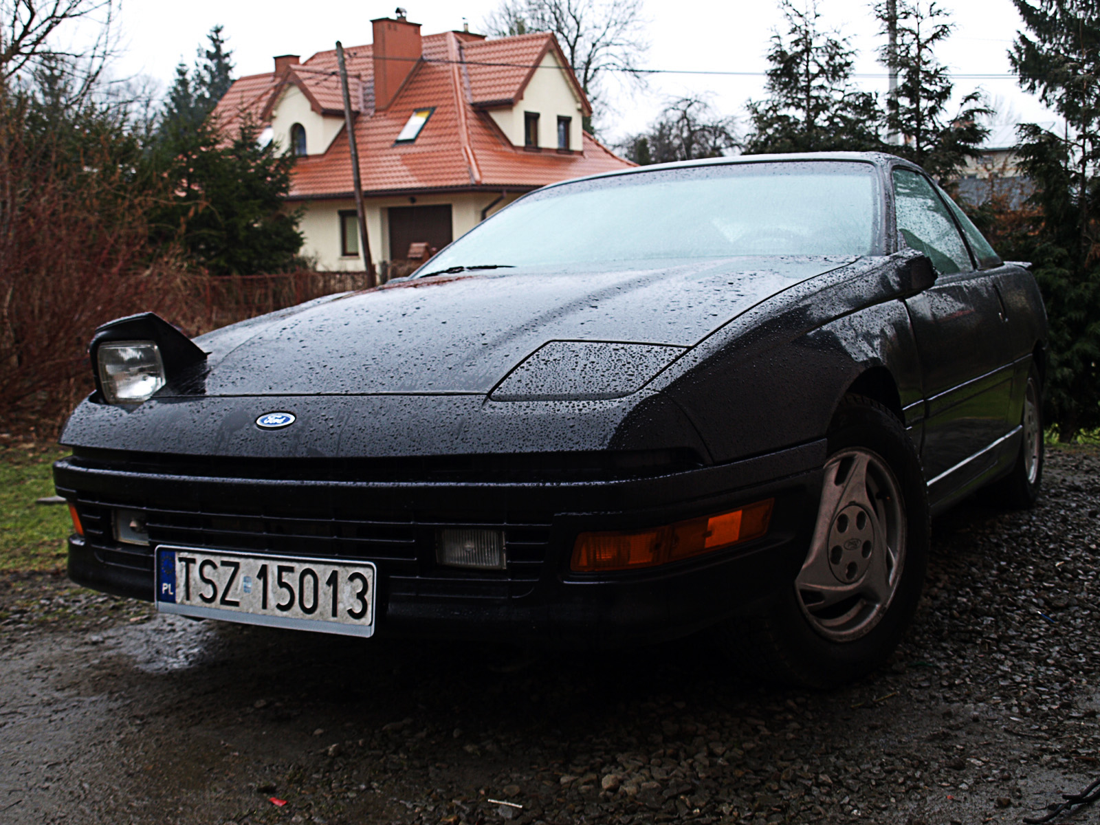

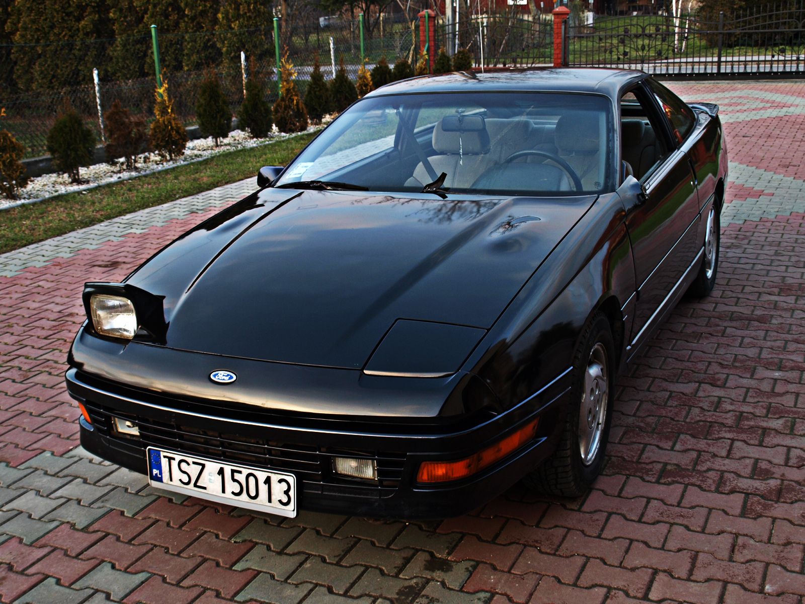

Postprzez Rotaryx » 26 lut 2014, 15:39
Dzisiaj była mała polerka ręczna :)
http://pokazywarka.pl/c7gohl/

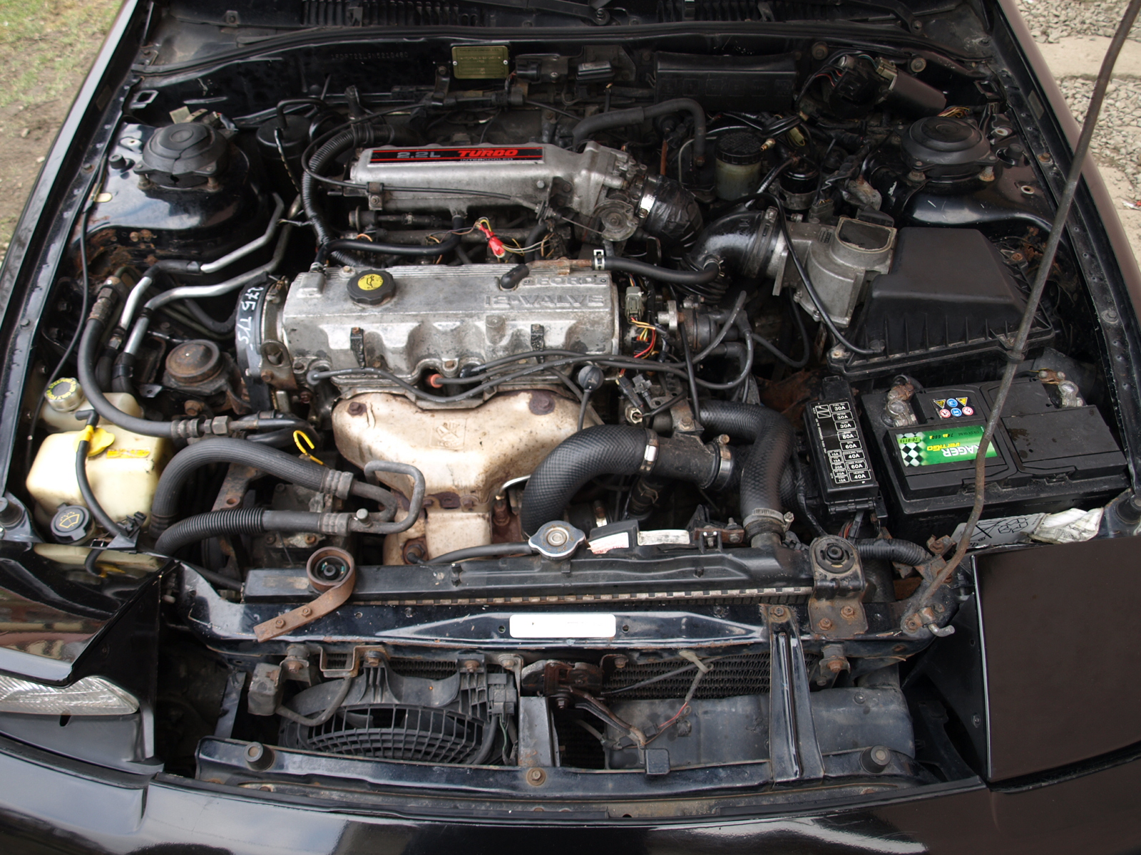

Postprzez Rotaryx » 1 mar 2014, 23:20
Dzisiaj wziąłem się za wyciąganie silnika żeby sprawdzić gdzie cieknie i powymieniać uszczelniacze, jednak po kilku godzinach zabawy odpuściłem na dzisiaj, bo nie mogę wydostać przegubu od strony pasażera...
Jutro najwyżej wykręci się całą zwrotnicę i silnik wyjdzie :)

Dzisiaj silnik wpadł do budy, małe podsumowanie:
– zrobiony został dokładny przegląd silnika
– wymieniono węże gumowe
– olej w skrzyni biegów został zmieniony na Dexron III (oleju w skrzyni było niecałe 0.5l, wchodzi 3.65l <oczy> )
– olej w silniku został zmieniony na Orlen 10W40 półsyntetyczny
– wymienione zostały uszczelki: kolektora ssącego, pokrywy zaworów, miski olejowej
– sprawdzony został rozrząd, wymieniony simering na wale
– wymieniony został simering lewej półosi
– wymienione zostały filtr paliwa i oleju
– wymienione zostały kable zapłonowe
I w sumie tyle, niby nic wielkiego a 500 zł bez robocizny poszło. Poza tym wpadły nowe wycieraczki Boscha, lewa lampa przednia bo odbłyśnik w starej był zardzewiały, naprawiłem też dmuchawę i oświetlenie wnętrza :)
