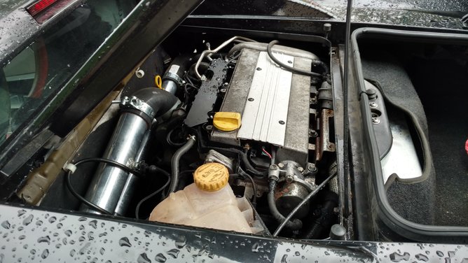

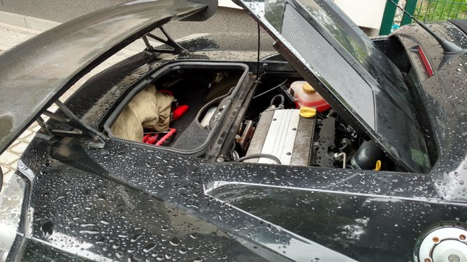

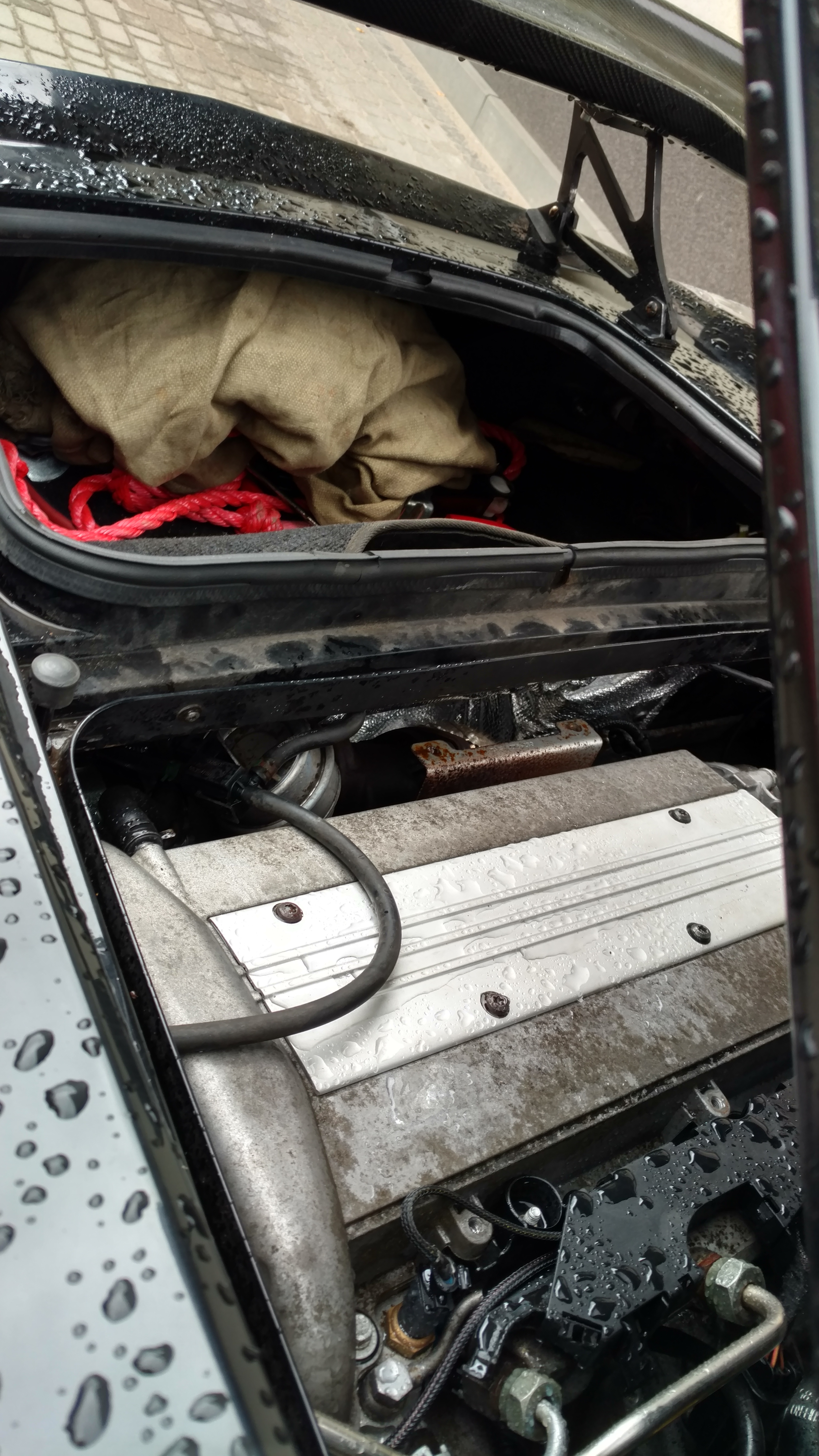

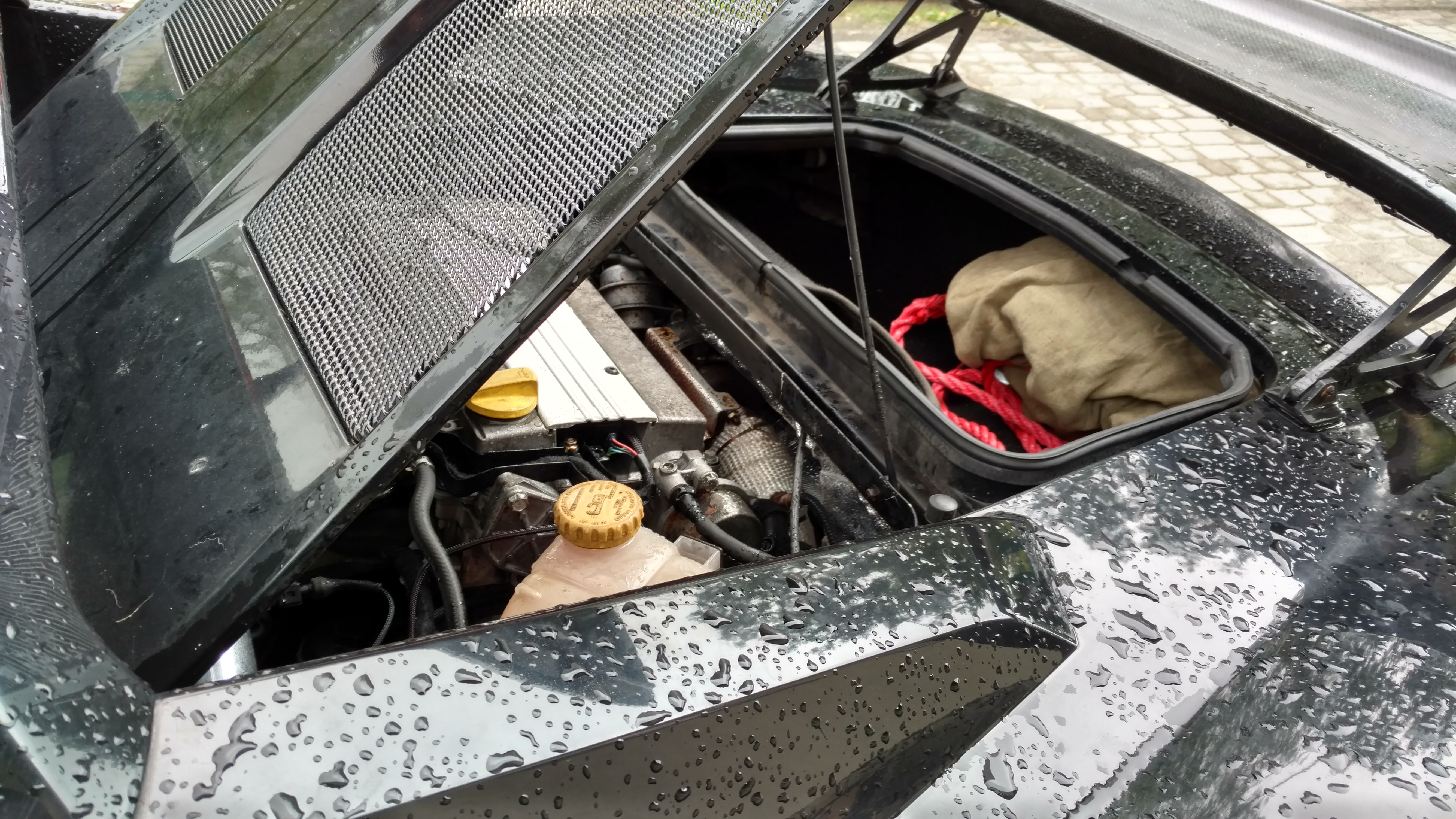

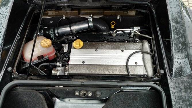

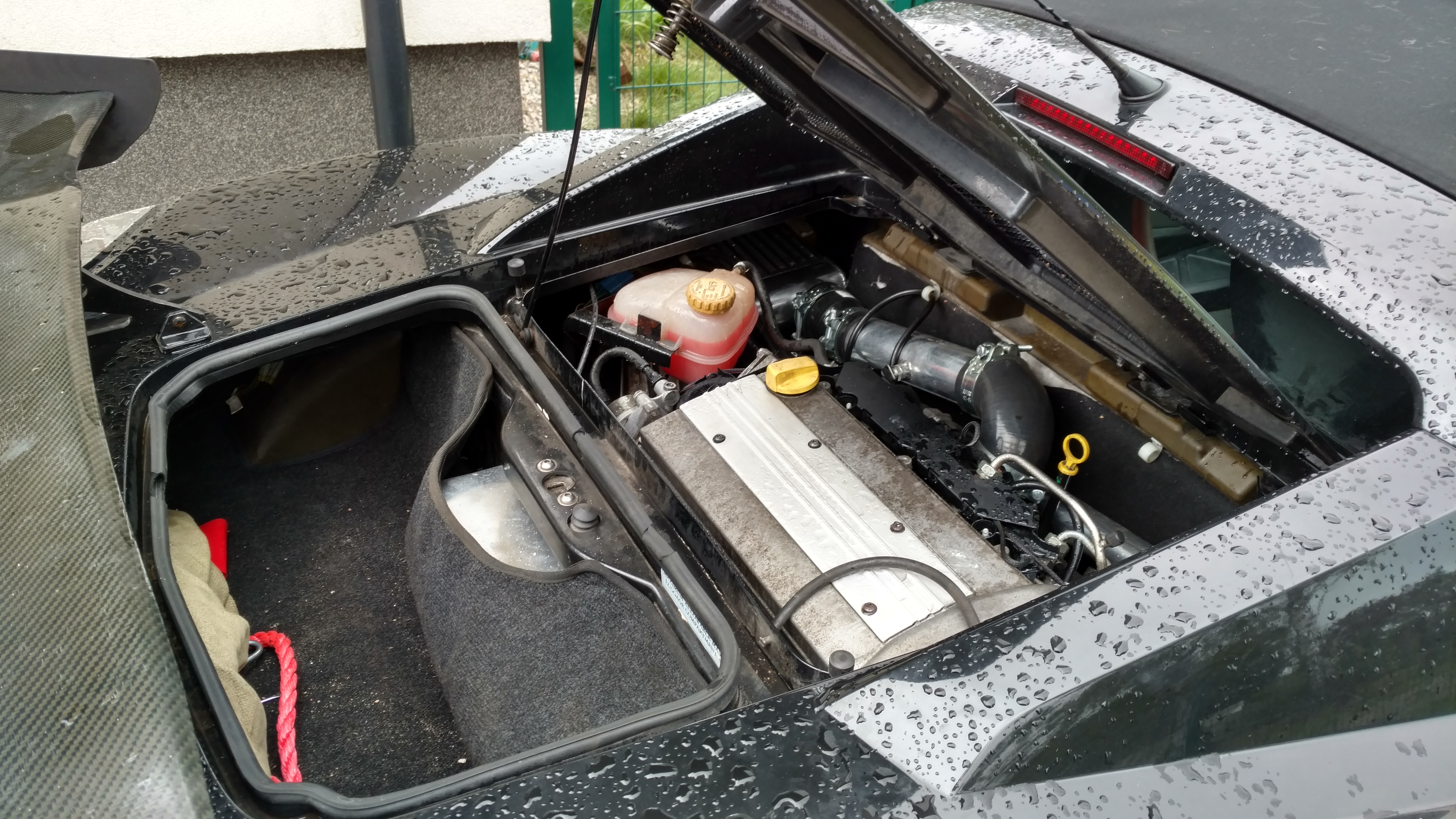

po zlozeniu do kupy wyglada to wszystko tak

Postprzez misiak89-89 » 3 wrz 2017, 12:15
no niezle to wyglada a jakie rezultaty z wczoraj?
