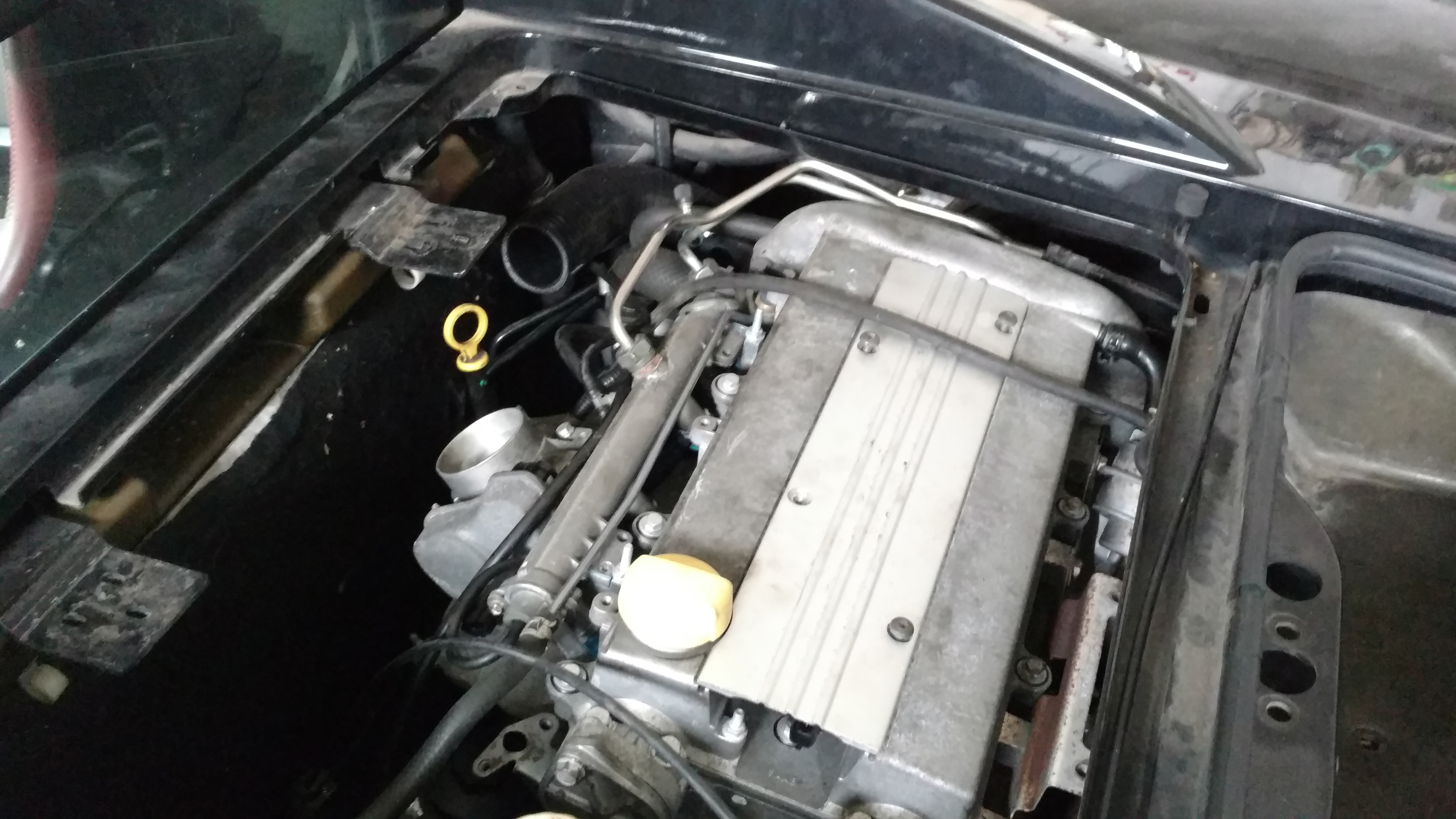

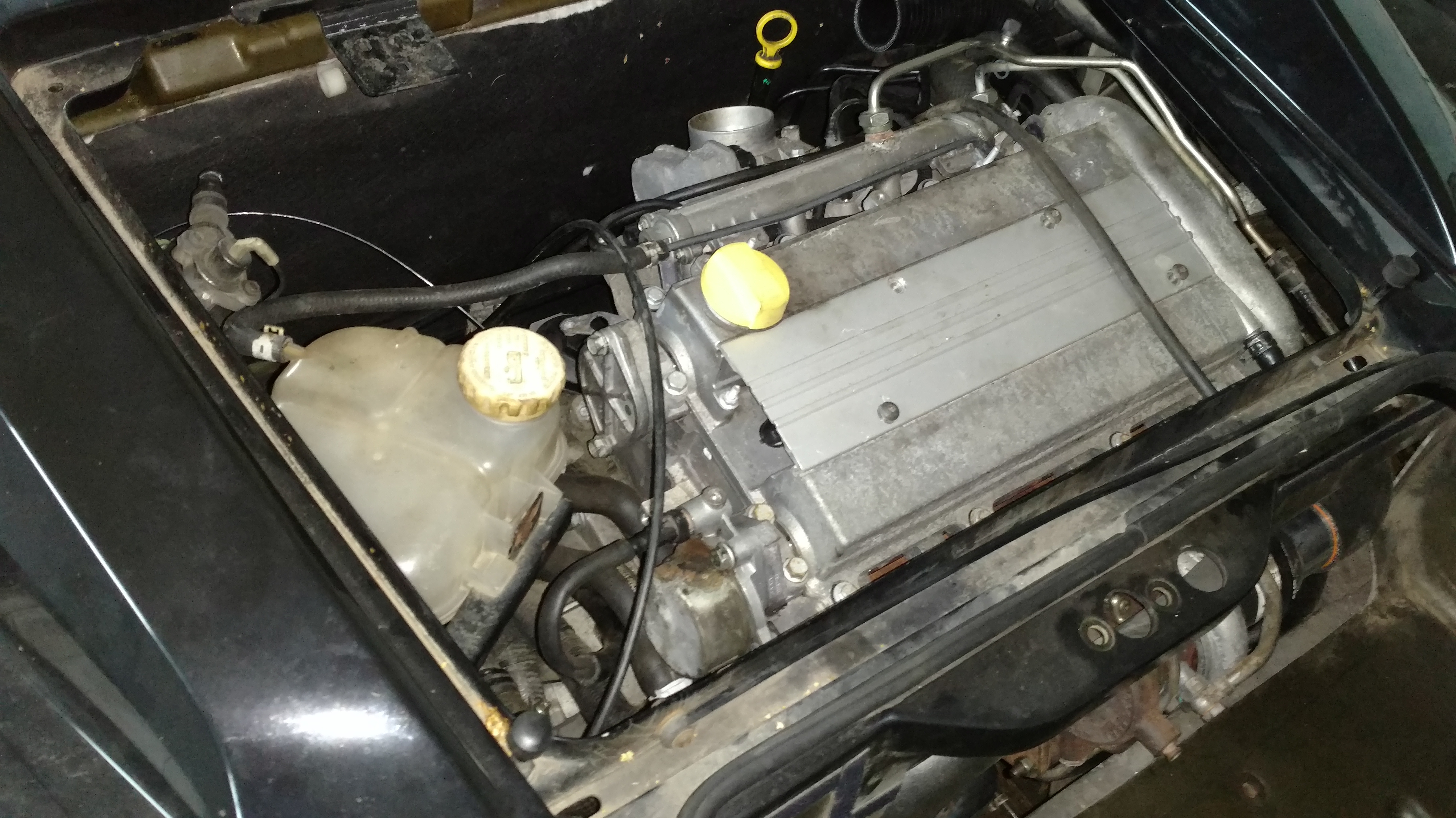

Postprzez Neonixos666 » 23 sie 2017, 14:55
W takim razie czekamy na foty zamontowanego silnika :)
Posty: 9523 (54/244)

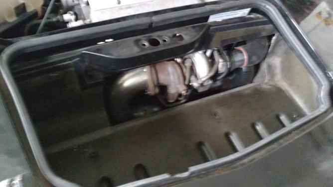

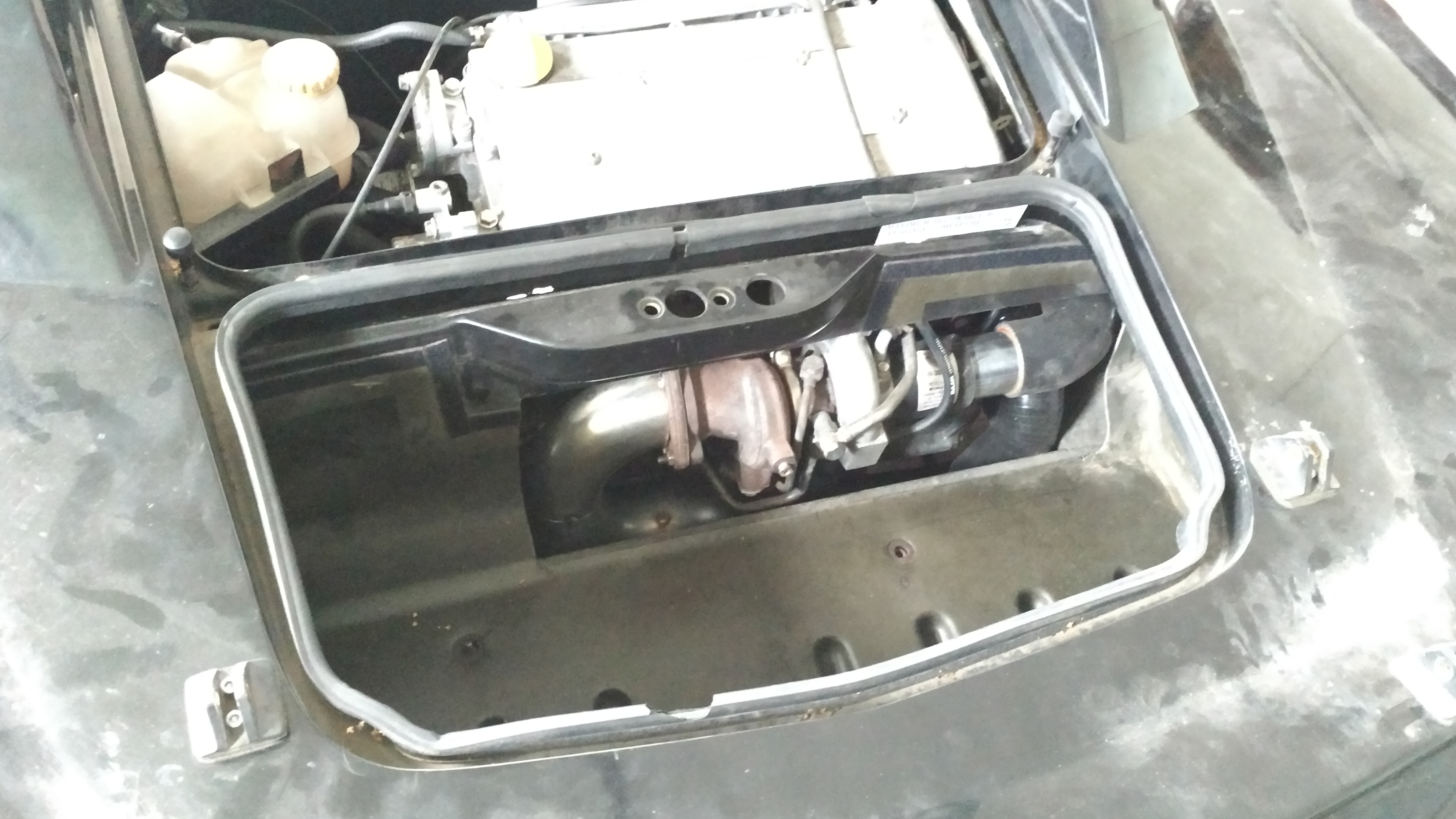

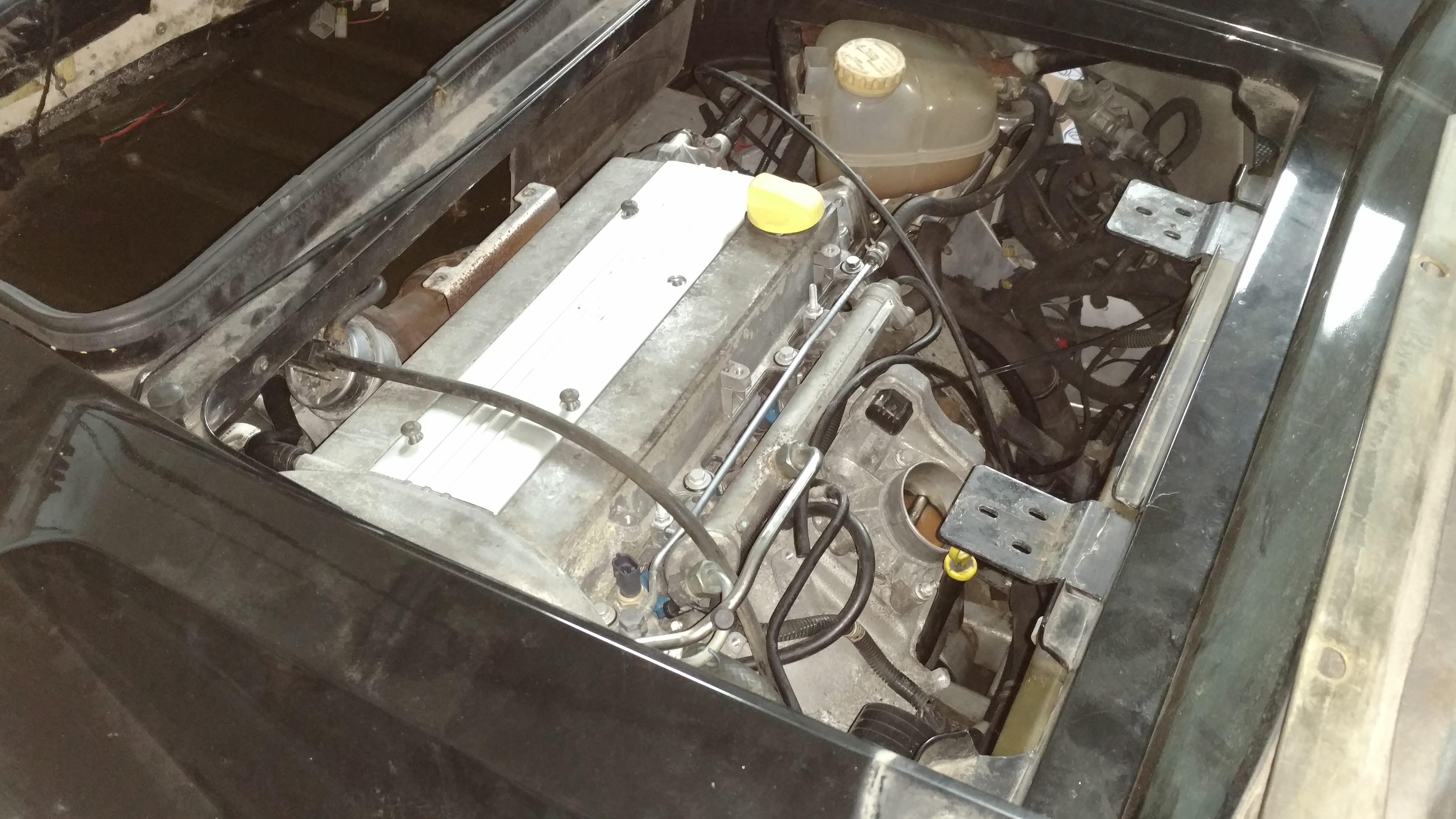

Postprzez piwo » 23 sie 2017, 19:11
proszę

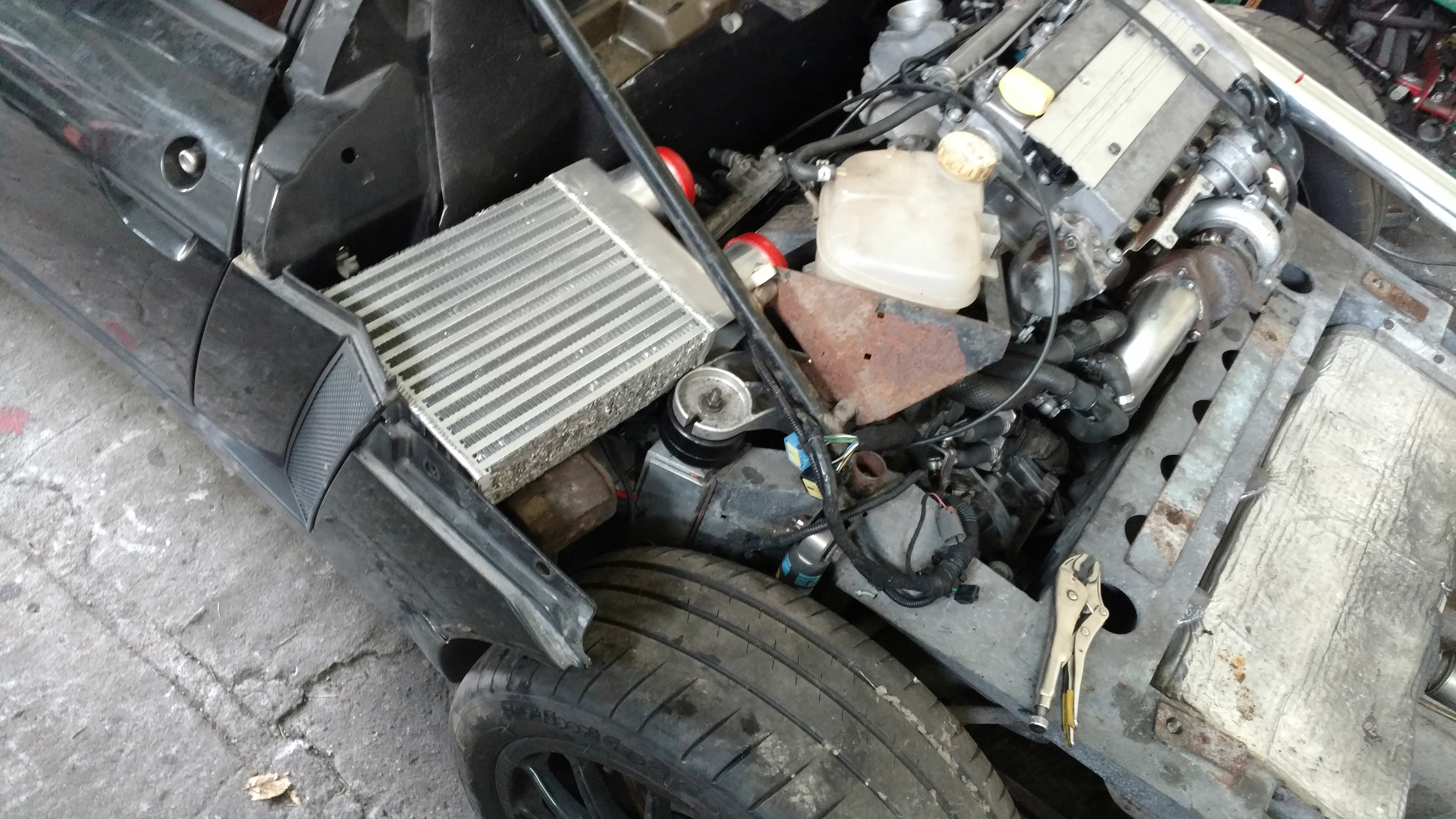

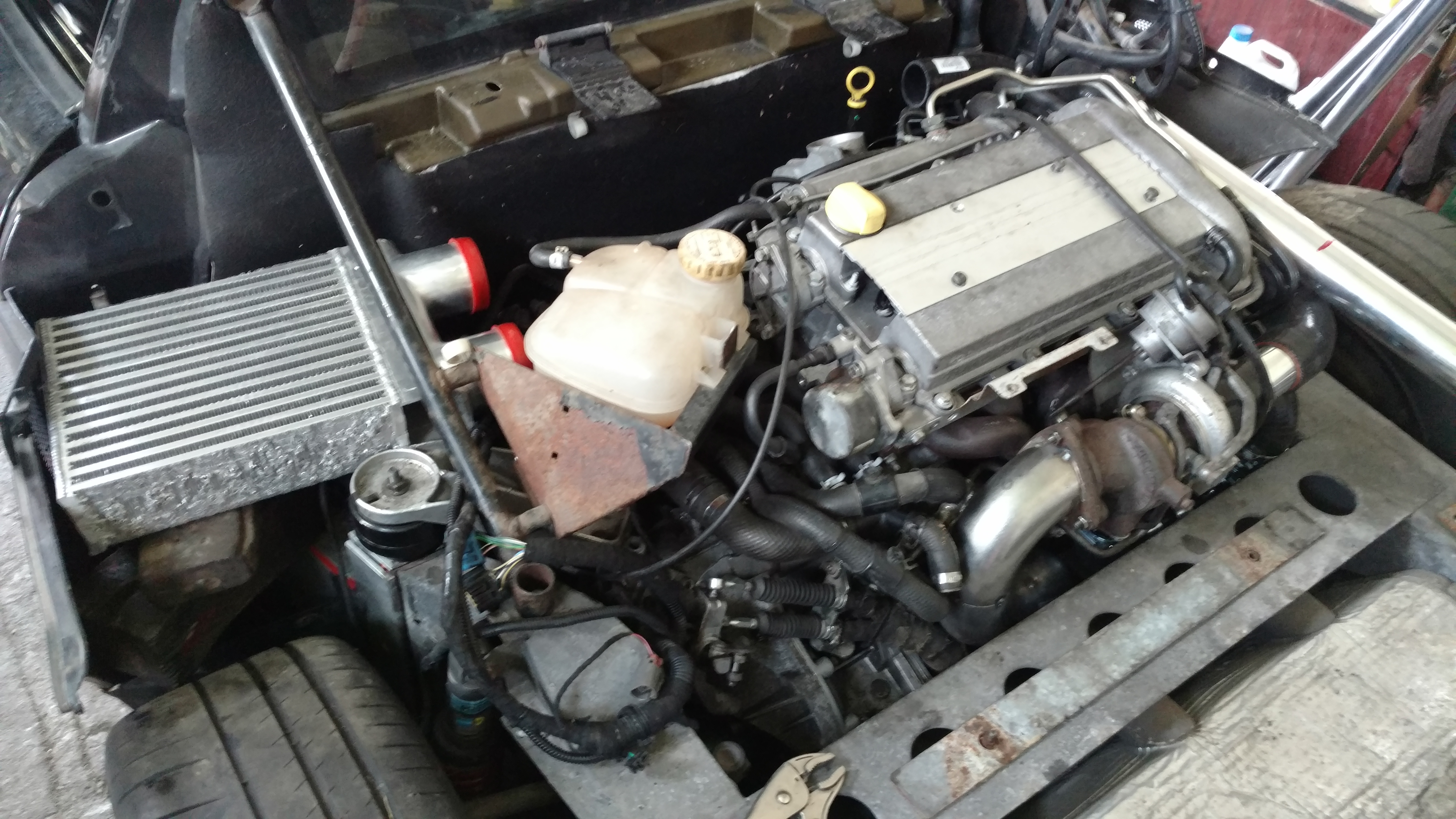

Postprzez Neonixos666 » 23 sie 2017, 19:39
Fajnie to wygląda, napęd już złożony? Intercooler w bagażniku?

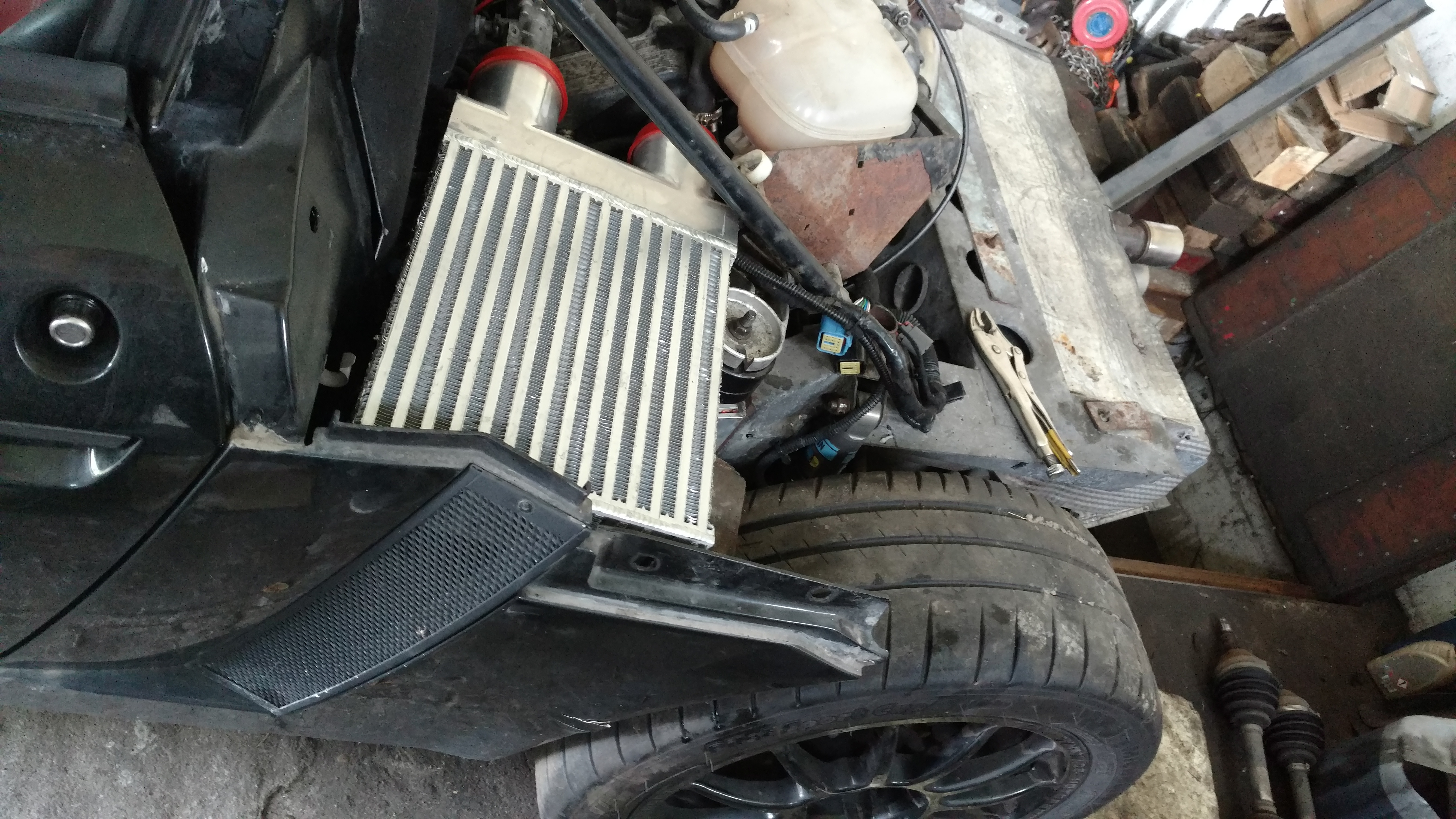

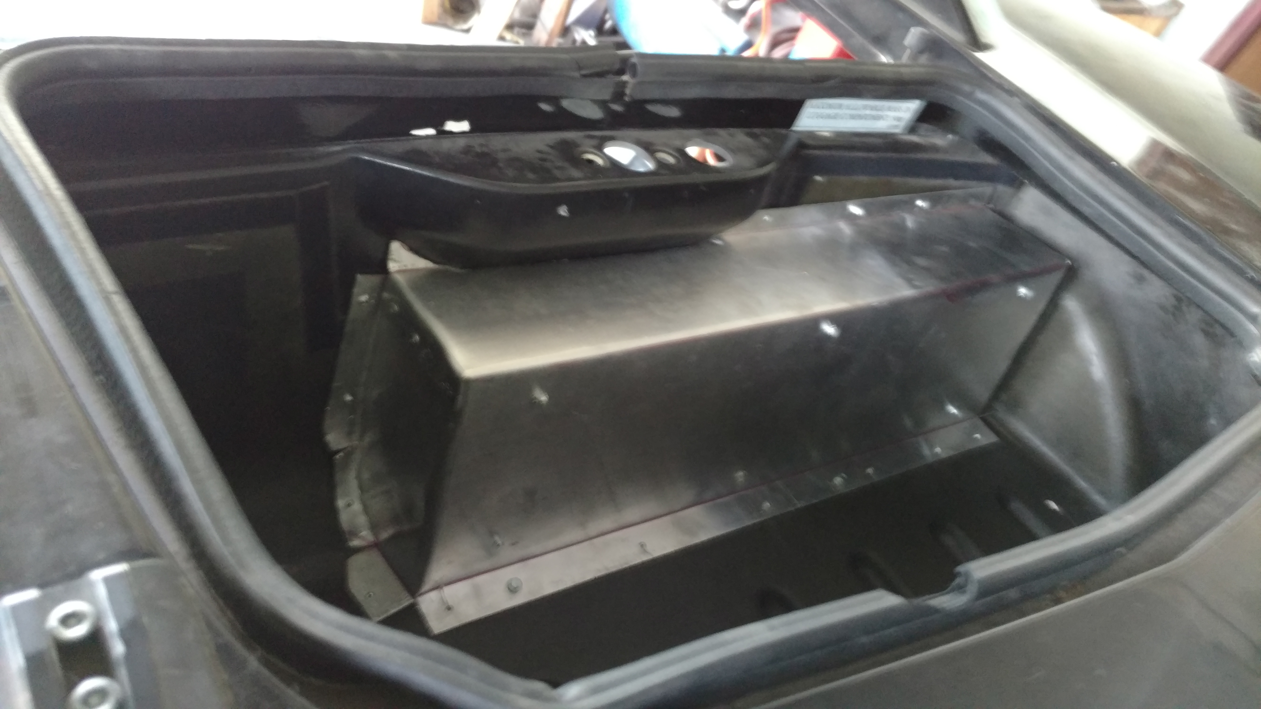

Postprzez piwo » 23 sie 2017, 19:43
icek bedzie z boku. mam z nim problemy bo ten co zamowilem jest za duzy i sie nie meisci pod klapa.
http://turboworks.pl/Intercooler-TurboW ... ronny-p410
bede musial go zmniejszyc (po jednym kanale na strone) i na nowo pospawac. troche zabawy z tym wszystkim ale licze ze zdaze.

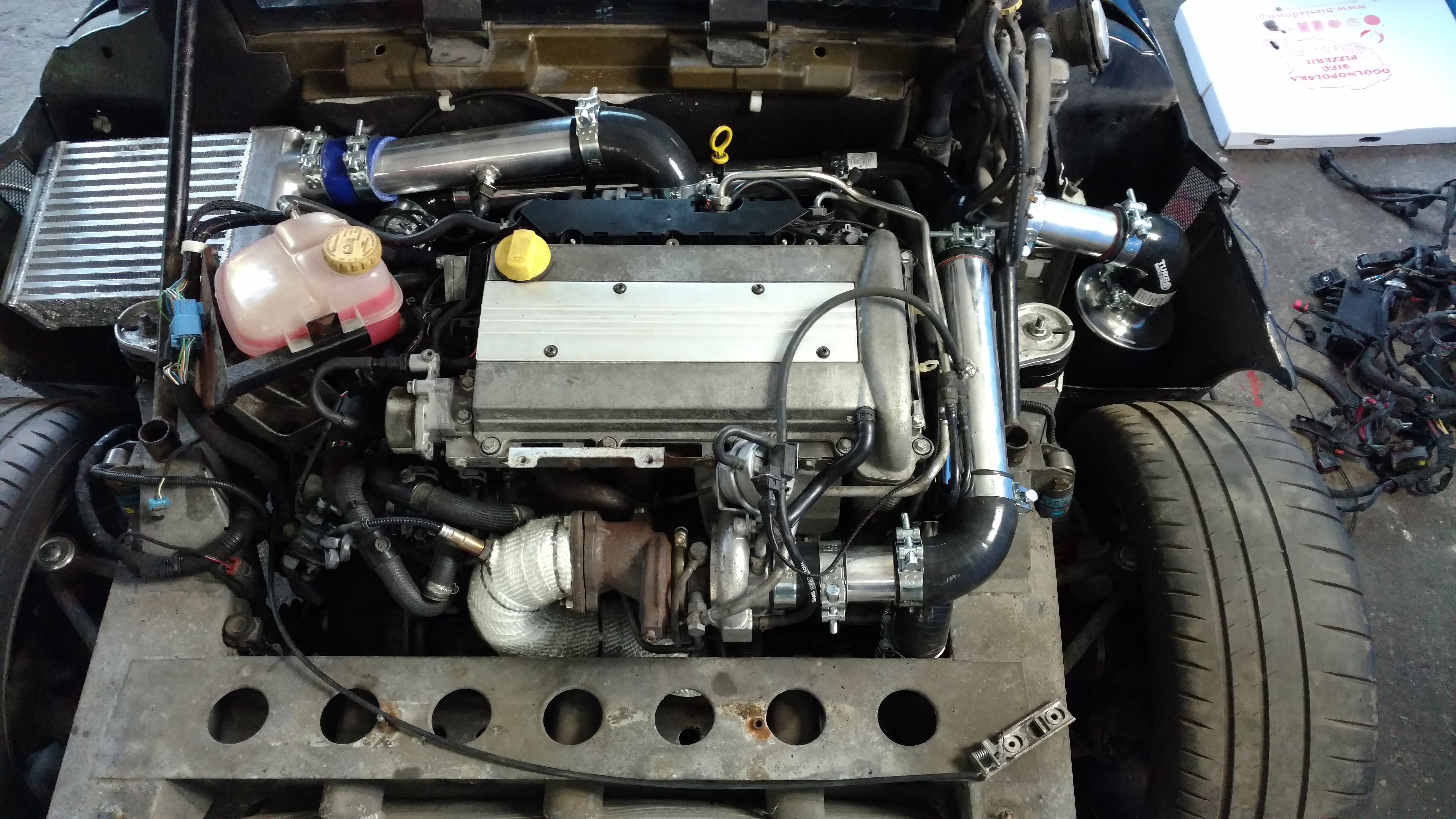

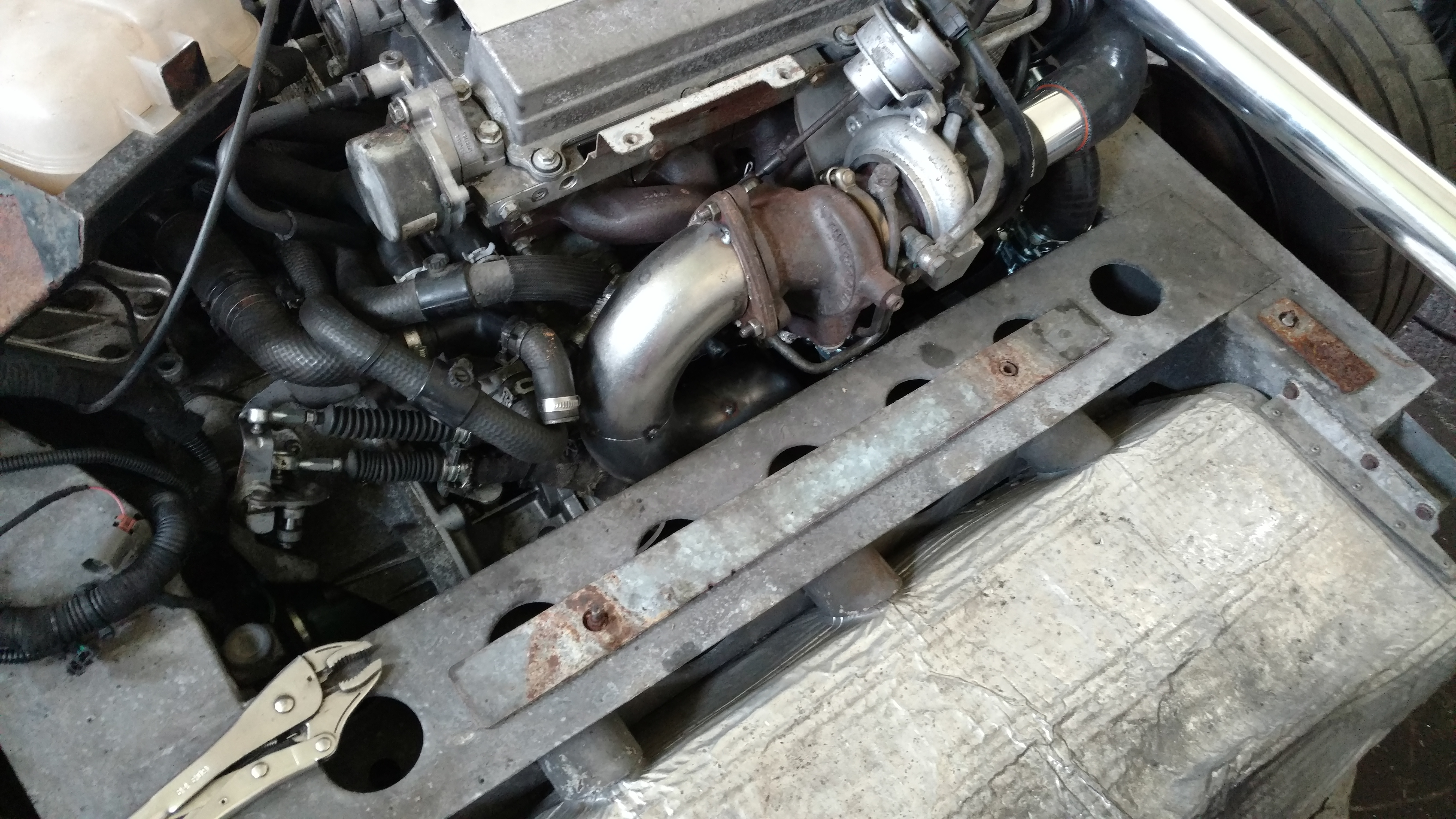

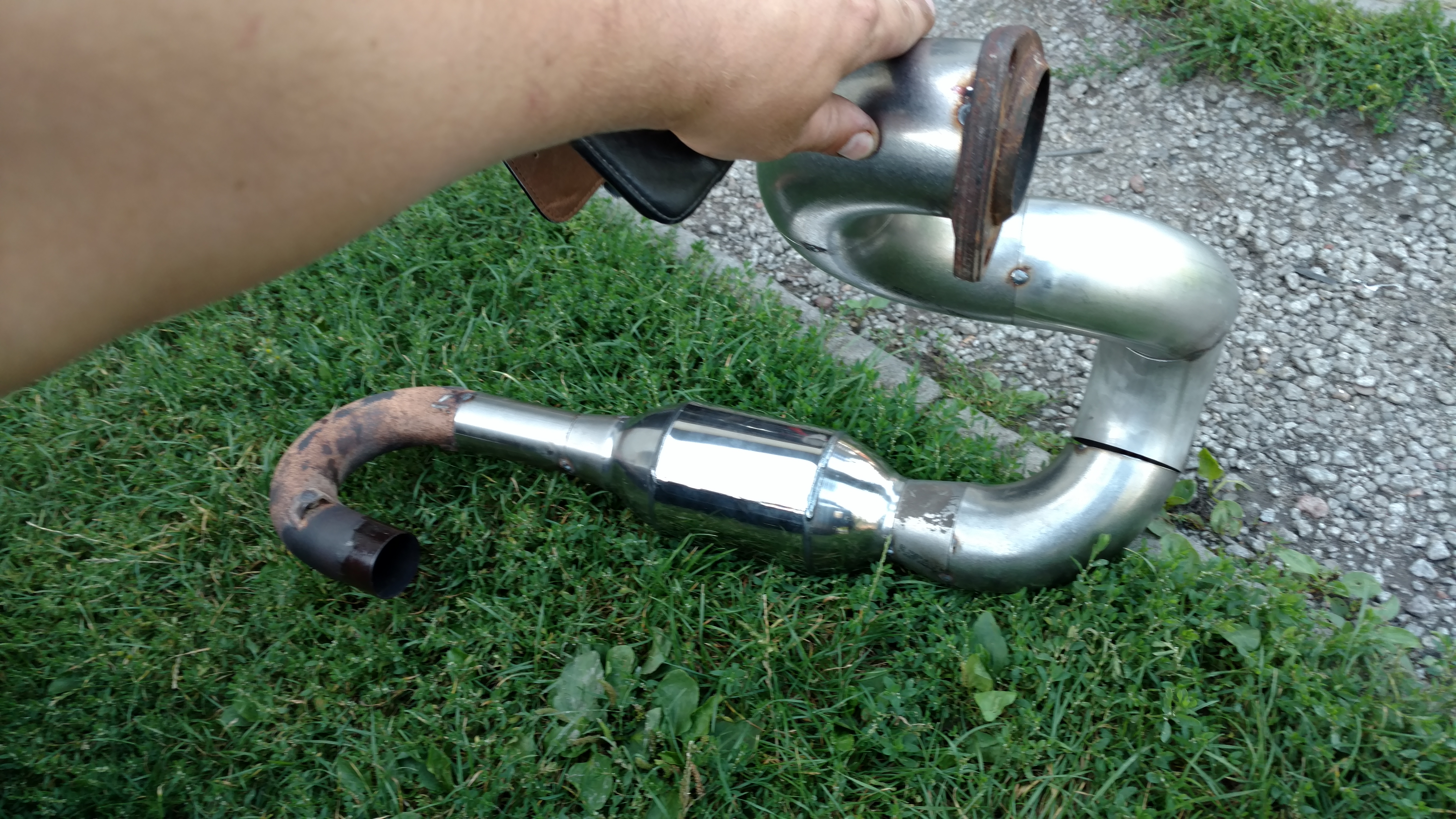

Postprzez piwo » 24 sie 2017, 19:53

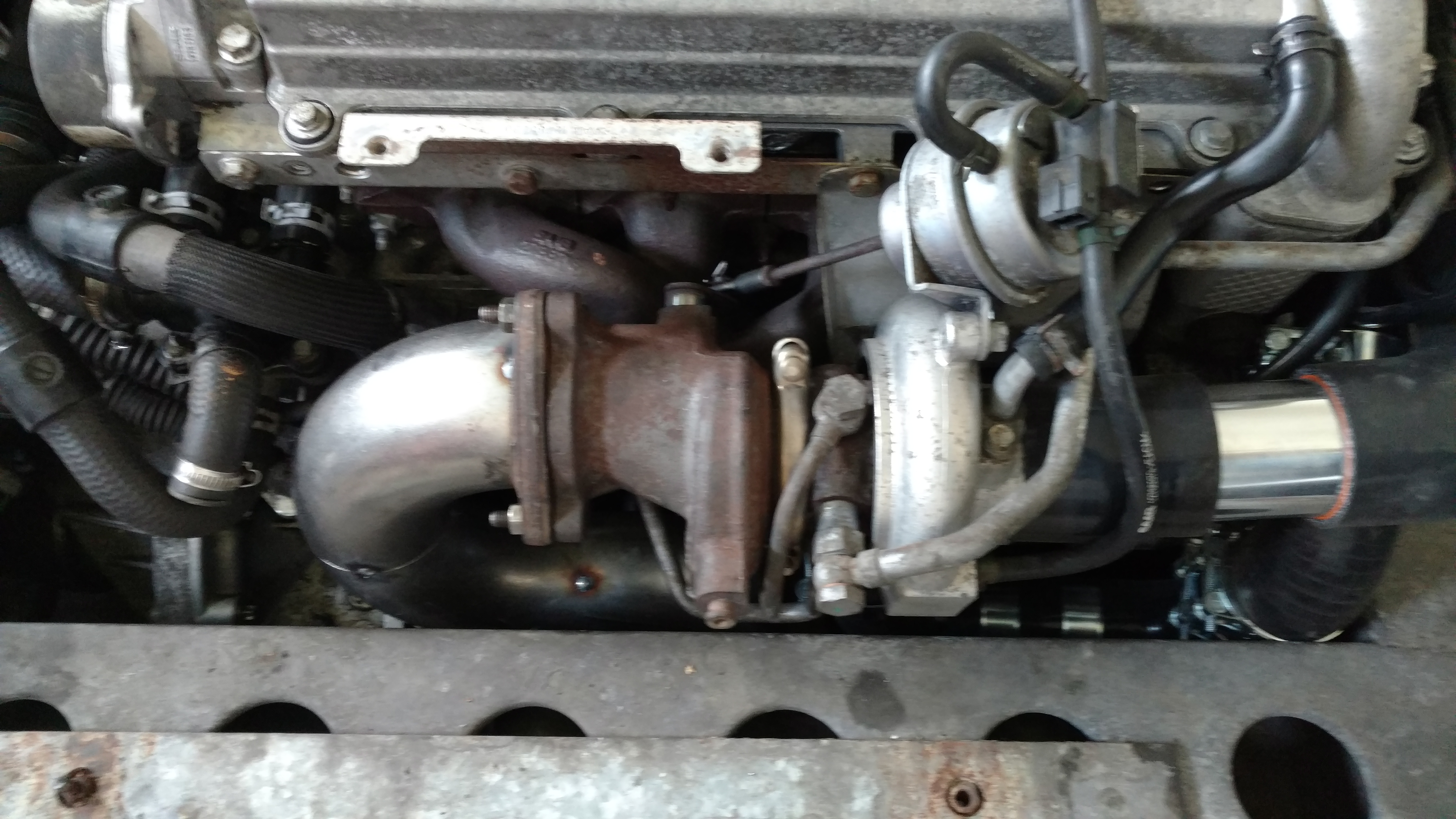

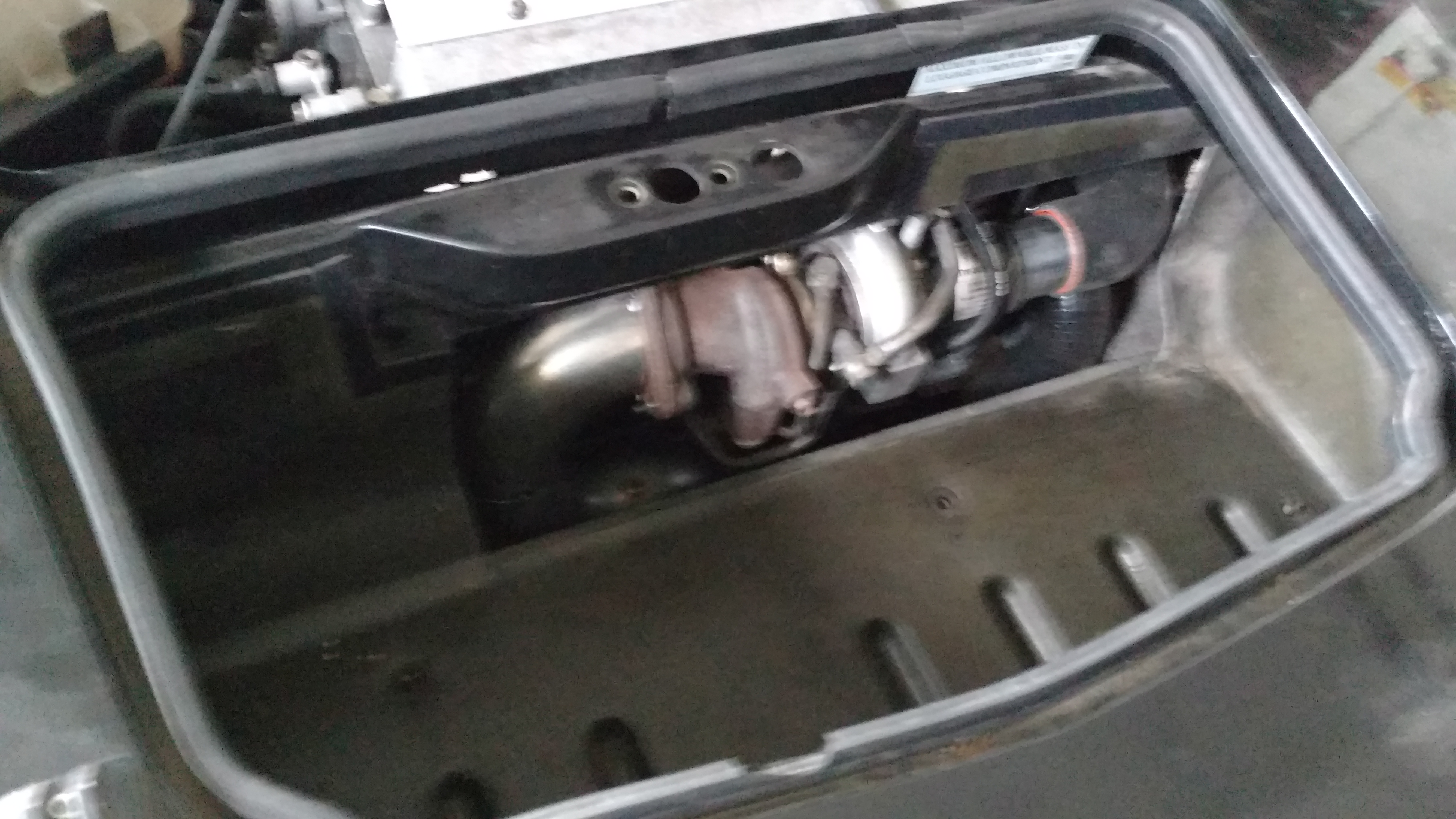

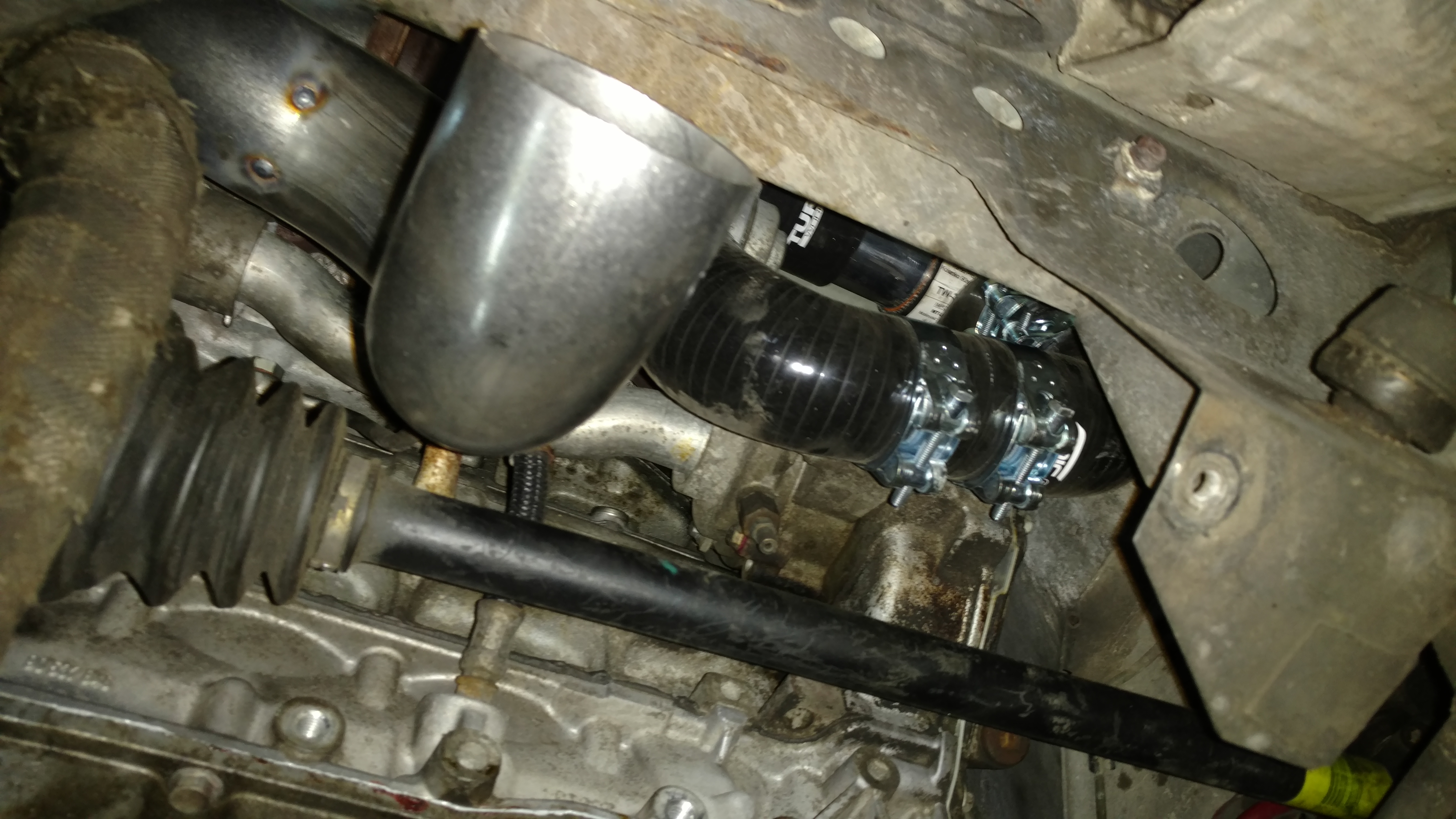

pare nowych zdjec z prac. dzis auto poejchalo na zrobienie wiazki silnika. w miedzy czasie koncze wydech i spawanie troche przycietego icka.

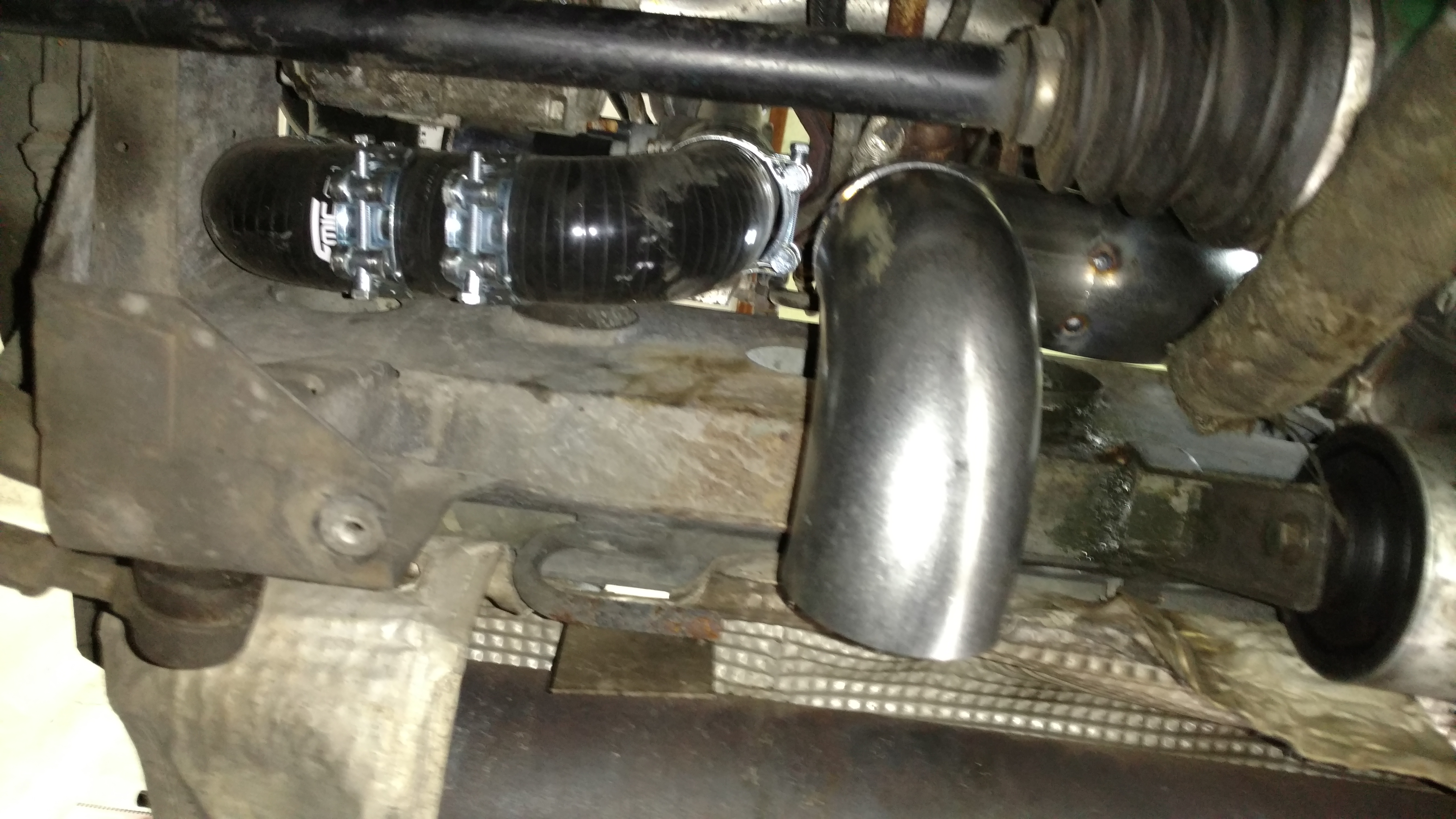

Postprzez Neonixos666 » 24 sie 2017, 20:43
IC będzie tak jak na zdjęciach?
Jaka jest średnica z katem?

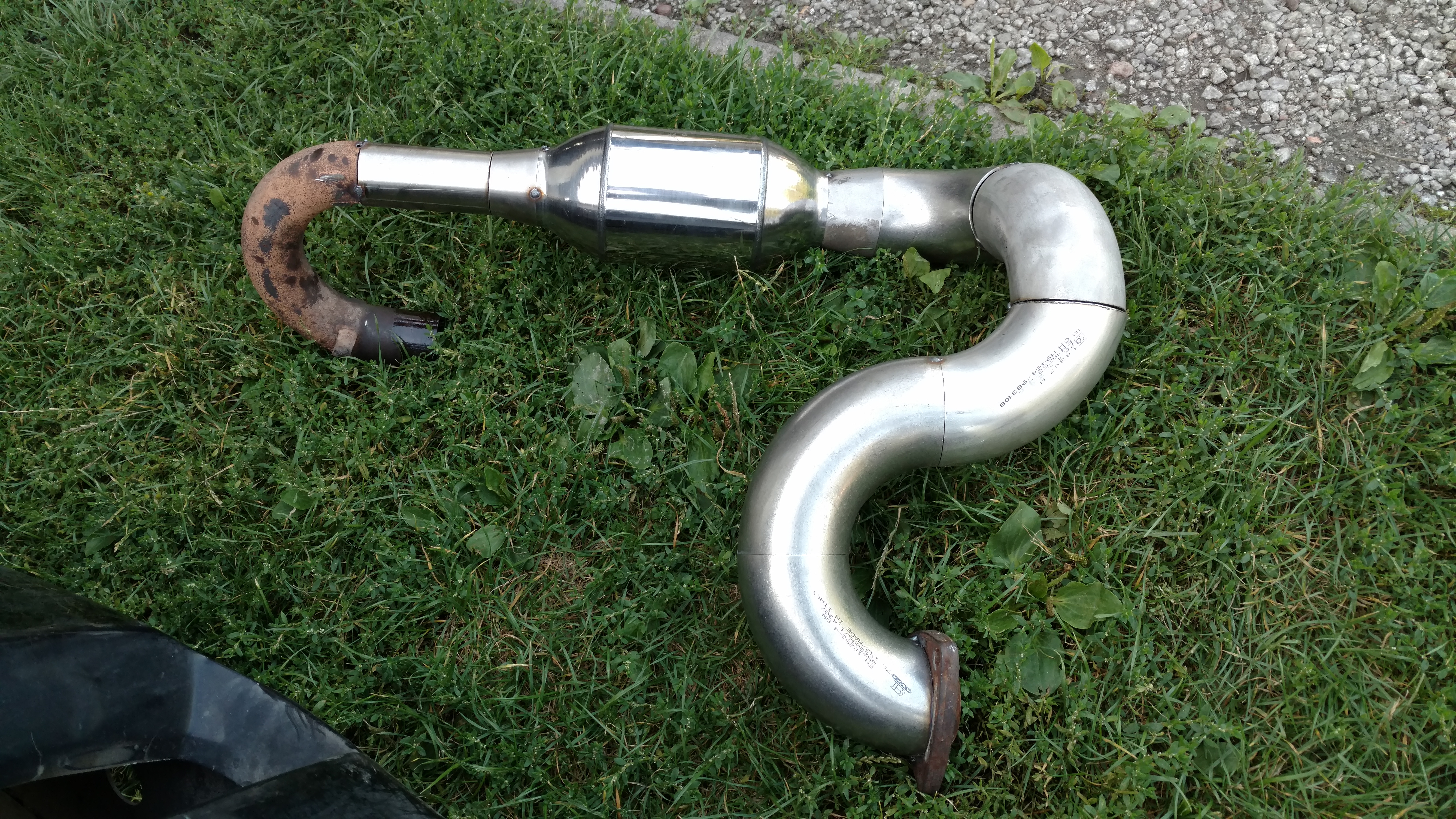

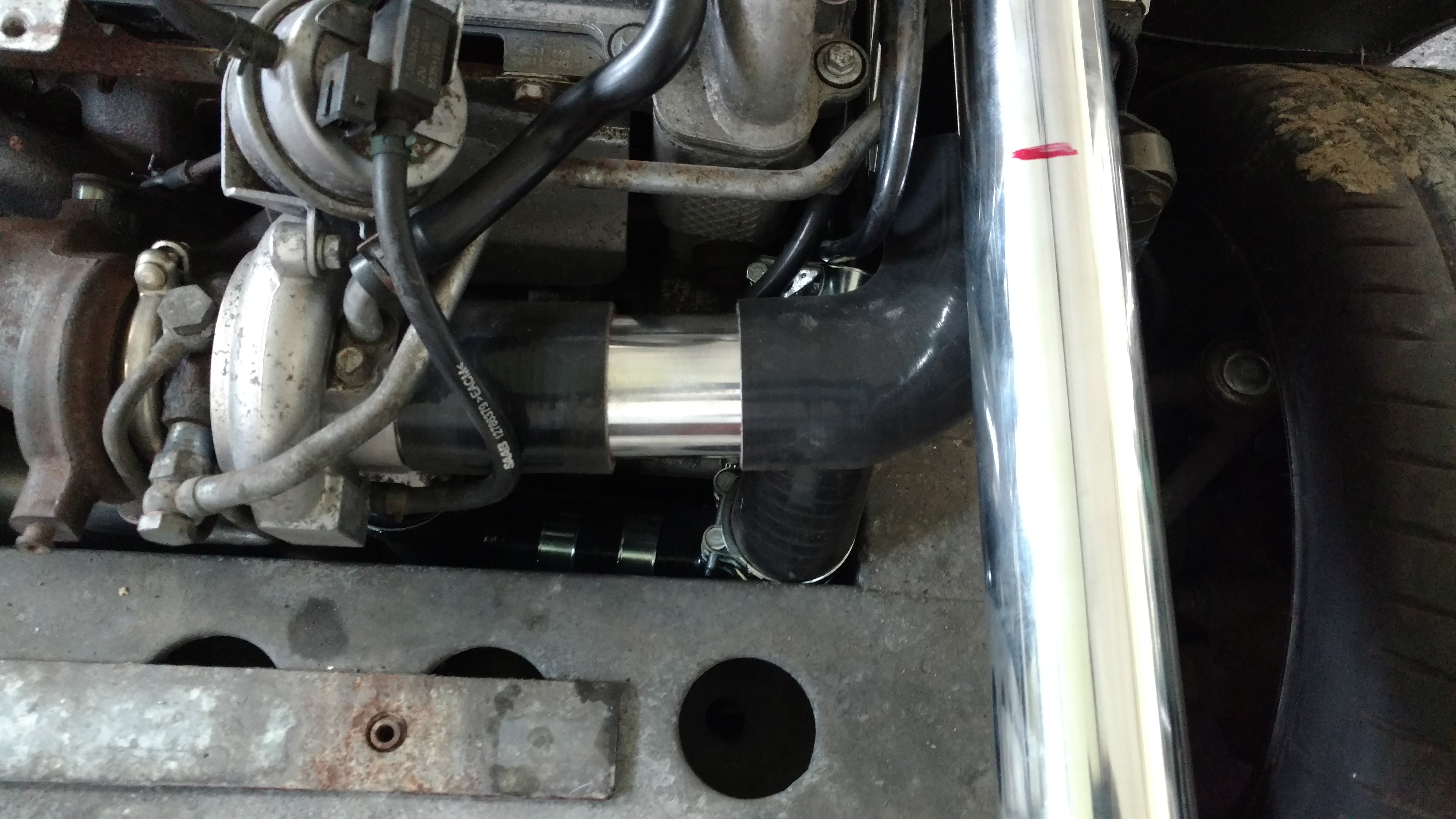

Postprzez piwo » 25 sie 2017, 05:07
od turbiny do kata jest 3' (75mm) , kat ma 2,5' (63mm) , dalej za katem jest 50cm i wjescie na tlumik koncowy 50mm. icek bedzie lezaco jak na zdjeicach choc zdjecie pogladowe bo jeszcze nie zamocowany. to bylo jedyne rozsadne miejsce. i tak wybralem najmniejszy icek jaki byl dostepny w turboworks i go jeszcze musialem przyciac o jeden zwoj z kazdej strony. kolejna sprawa to jakosc plytki, ktora jest wewnatrz posrodku miedzy rurami wlotowa a wylotowa, rozdzielajacej powietrze wejsciowe od wyjsciowego w tym icku. normalnie dramat. przychewtowane wewnatrz icka w trzech punktach tak ze sa 3mm przeloty miedzy powietrzem goracym a zimnym i gorace powietrze zamiast przejsc przez caly icek i sie schlodzic idzie od razu na wyjscie bokiem. nie bede tego poprawial bo by bylo wiecej zabawy z tym ickiem (rozcinania spawania) ale troche kiepsko to wyglada.

Postprzez Neonixos666 » 25 sie 2017, 13:51
Myślałem że IC będzie w pionie, powietrze z wlotu bocznego będzie go studziło i wylatywało przy tylnym kole no ale widocznie lepiej to rozplanowałeś. Niech się szybko składa i cieszy kierownika <spoko>

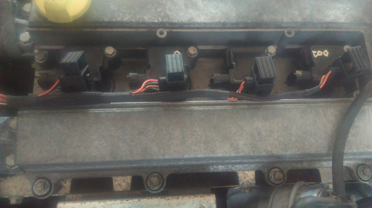

Postprzez piwo » 29 sie 2017, 20:24
wiazka polutowana, orurowanie poskladane. jutro pierwsze odpalenie a potem strojenie.

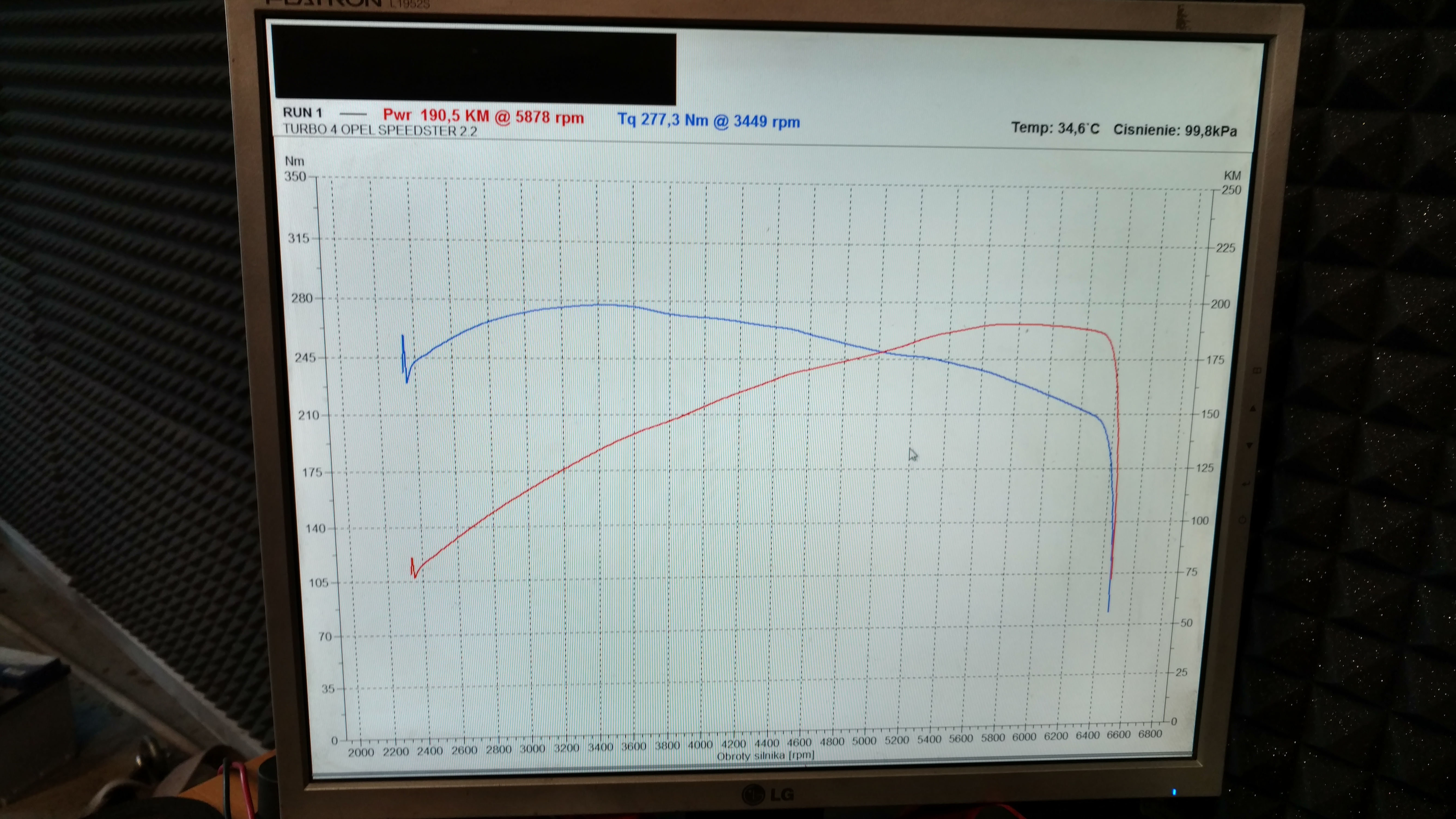

Postprzez piwo » 31 sie 2017, 21:08
zagadac zagadal. ale...
po pierwsze.
ciezko bylo nam wystroic elektroniczna przepustnice przez co ciezko bedzie mi dozowac gazem na zlocie.
po drugie .
wtryski chyba sa nie od tego silnika (nie od z20ner) a najprawodpodobniej od z20nel? sa niebieskie a najprawdopodobniej powinny byc zielone.(zaczynam wogole watpic czy to silnik z20ner czy jakis slabszy z powieszona turbina td04 14) w kazdym badz razie 100% wypelnienia pojawilo przy troche ponad 180KM. wiec troche dupa. boost na zlocie bedzie maksymalnie okolo 0,8 bara i okolo 180KM.
kolejna sprawa to poduszki silnika. musialem wrocic do pourywanych seryjnych olejowych bo te utwardzone przenosily takie wibracje na nadwozie ze balem sie ze wszystko sie rozpadnie. po prostu tragicznie. tak jakby sie trzymalo ugniatarke ziemi.
kolejna rzecz to gdzies lekko spiernicza plyn chlodniczy. najprawdopodobniej ze spawanego przeze mnie termostatu (spawany by zmiescic wybierak skrzyni).
kolejna rzecz to najprawodpodobniej pojawil sie wyciek plynu hamulcowego z przedniego prawego kola i swieci sie kontrolka abs.
zostalo poskladac auto, zrobic jakas prowadnice poweitrza dla icka.
kolejna sprawa to jutro musze jeszcze zrobic przeglad techniczny.
wiec duzo jak na jeden dzien jeszcze zostalo. jutro ocenie czy wogole jest szansa wyjechac tym autem na zlot.
maksymalny wynik jaki osiagnelismy na hamowni ale zeszlismy z moca nizej ostatecznie ze wzgledu na wysoki afr to:
