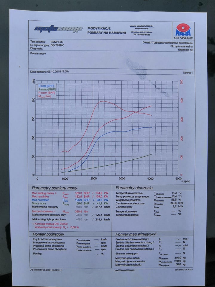

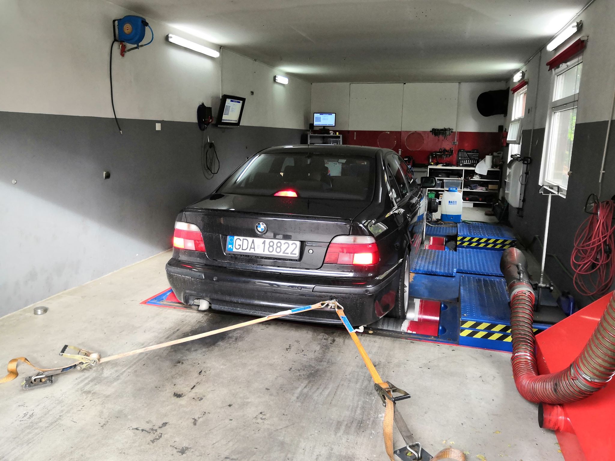

Przy okazji dyno day postanowiłem podjechać i zobaczyć ile serii zostało od 2000 roku :D
Wynik – książkowe 184km 390Nm. Wnioski – teraz możemy modzić <diabełek> <diabełek> <diabełek>
Na wykresie ofc błąd – blachy z naklejki na szybie, skrzynia automat :D
