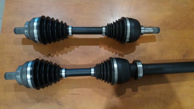

Wygląda na to, że przegub wewnętrzny jest na wykończeniu. Na dłuższej półosi są już mocno odczuwalne wibracje. Przyśpieszyłem siłą rzeczy decyzję o wymianie kompletu półosi. Niestety Ford nie przewiduje wymiany samych przegubów, nie występują w ogóle jako część zamienna. Rozwiązań jest kilka od nowych półosi z ASO za prawie 5k po zamienniki za 1,5kzł. Gdzieś po środku są jednak wzmacniane półosie zaprojektowane przez FSV-Performance i oczywiście na takie się zdecydowałem. Można będzie w przyszłym roku z większym spokojem myśleć o dalszych modach :)
Przeguby kulowe z Volvo zastępują krzyżaki. Dodatkowo przegub zewnętrzny jest większy, a same półosie zrobione są z mocniejszych, hartowanych wałków. Montaż niebawem. Czekam na termin na podnośniku :)

Półośki na aucie. Wiem, że to głupie ale jaram się nimi :P Przeguby są z XC90, teoretycznie nie do rozwalenia w takim aucie jak Focus. Wibracje zniknęły. Można upalać dalej :)

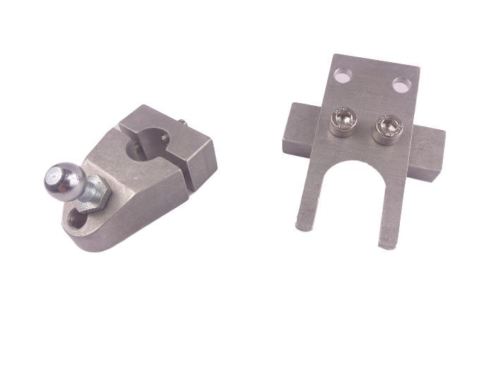

Przydatny drobiazg. Montaż jak doleci z UK.

Postprzez Krzemol » 9 paź 2017, 21:33
To elementy montażowe bulbulatora.
Od: 4 mar 2010, 22:11
Posty: 1576 (273/88)
Auto: Lexus IS200t 245KM '15r
Postprzez loockas » 9 paź 2017, 21:39
Prawie :)
Posty: 10350 (317/596)
Postprzez PeKa » 16 paź 2017, 14:59
Ale co to jest? :|

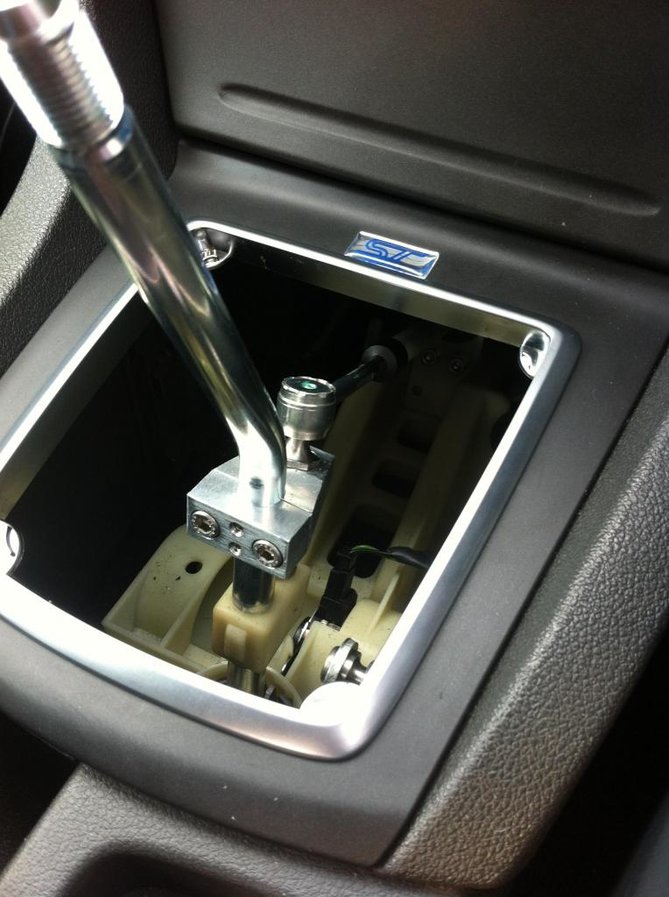

Short shifter :) Jutro powinien być u mnie.
