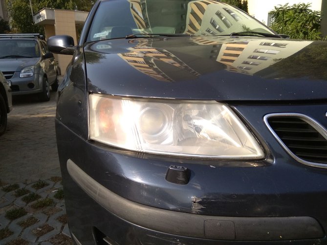

polerka leflektorów wyszła tak se.
matowienie, 800/2000/2500 potem polerka padem czerwonym i wiertarką no i zmatowienie udało się spolerować, ale mleko jak było tak jest IMO. Albo są już zniszczone od środka albo nie umiem.

Postprzez Beny » 8 wrz 2018, 11:39
Może sa przyparowane od środka skoro papier nie pomógł,ale też pomiędzy tym 800 a 2000 powinien być 1000/1500.
