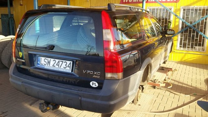

Postprzez freezoneq » 29 gru 2015, 14:00

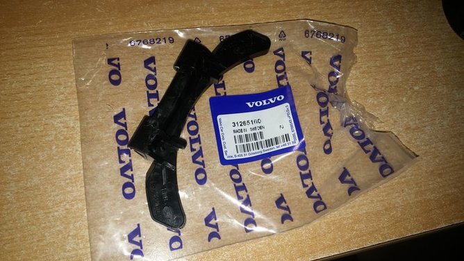

Przyszedł zderzak i gumy, czekam na :
– zawias wlewu paliwa – niekompetentny człowiek na myjni podczas spłukiwania błota wyłamał zawias, kupiłem OE Volvo i fakturkę im oczywiście zaniosę
– środkowy tłumik WALKER
– lotka na tylną klapę
– jakieś bzdury
Gumy już na aucie. Dzisiaj założymy zderzak (stary jest cały połamany na dole + ma wyrwane halogeny z mocowaniami). Nowy nie jest idealny ale może coś się nad nim popracuje, przełożyć też będziemy musięli listwę alu bo w anglikach nie ma, a zderzak pochodzi z anglika. Dodatkowo na dzisiaj z Piotrem zaplanowaliśmy mały detalling więc może lakier zacznie błyszczeć :P

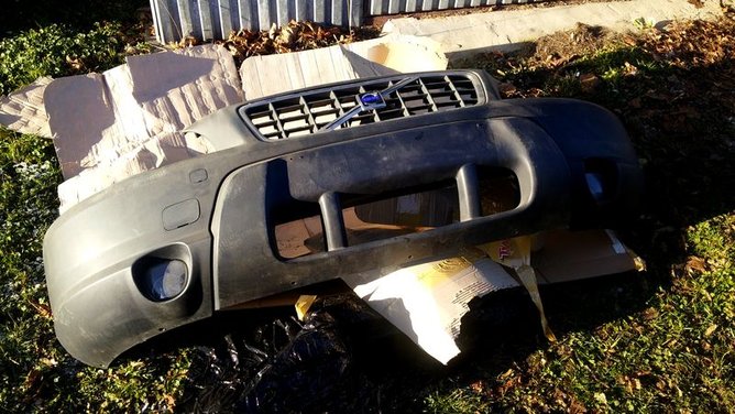

Przyszedł czas na nowy-stary zderzak, ale cały! i z halogenami :D listwa alu jak widać też ładnie wyprostowana i spasowana. Jak Piotr yebnie młotkiem to nie ma mocnych, musi być prosto. Zderzak do umycia, ale media są :
Kurierzy dostarczyli resztę fantów. Więc tłumik środkowy. Spodziewałem się samego tłumika, a oto on :
Na szczęście volvo są pakowne, zatem :
Zdjęcia lotki nie dodaję bo jeszcze jej nie rozpakowałem. Zrobię to przed lakierowaniem i wtedy coś pofotografuję. Dzisiaj pewnie walka z wydechem. Miłego dnia :)

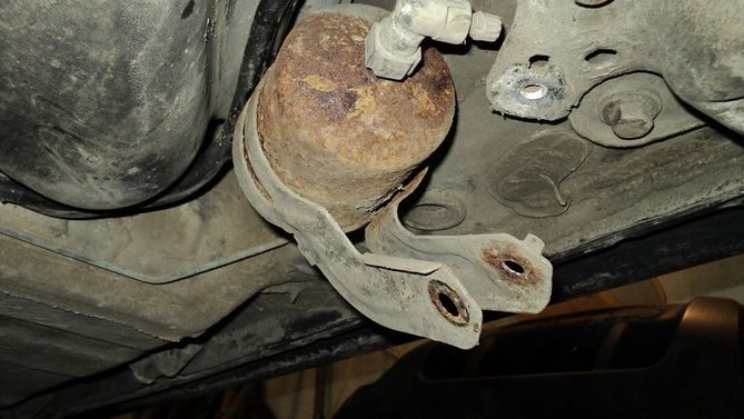

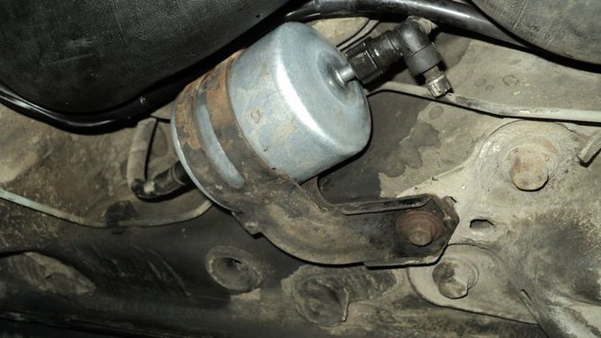

Postprzez freezoneq » 8 sty 2016, 00:14
Tymczasowy koniec prac nad łosiem. Ostatnio :

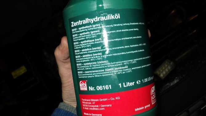

– wymiana płynu do wspomy
– montaż emulatora lambda (kątowego)
– zabawy z uszczelnianiem rury dolotowej bo nigdzie nie idzie kupić, nawet używki
– wymiana filtra paliwa – mahle
– strojenie lpg po naprawie dolotu i wydechu
– polerka wstępna
(jakieś tam foty na dole, nie fotografowałem wszystkiego, nie było czasu)
Co zamierzam jeszcze podziałać:
– naprawa fotela kierowcy
– naprawa awd – pomogłem mu umrzeć jak spadł śnieg, na 99% tuleja
– może lepsze lpg
– montaż lotki (temperatura nie pozwoliła na lakierowanie)
– drugi etap polerowania
– może lewa półoś bo czasem coś wibruje, ale nie jestem pewien, czy to ona
Start prac – koniec marca / początek kwietnia.

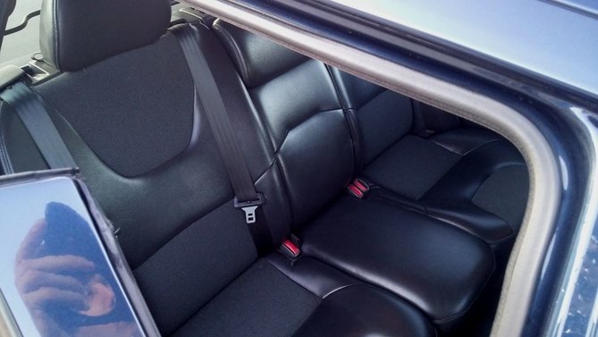

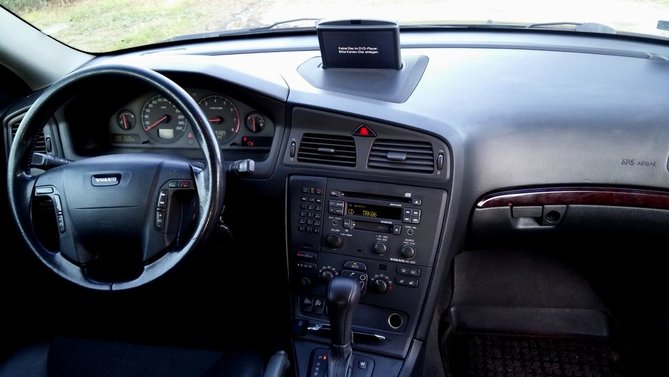

Prawie selfie z dużo młodszym i dużo piękniejszym (choć nie przepadam za Audi) allroadem kumpla i kilka innych zdjęć, które tu wcześniej nie trafiły, np. wnętrza po doczyszczeniu obory po poprzednim właścicielu.

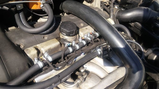

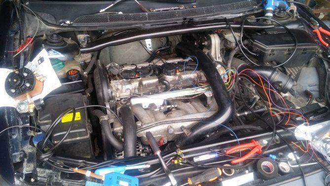

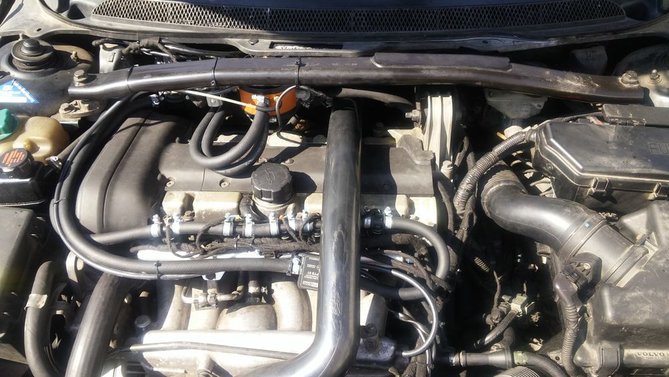

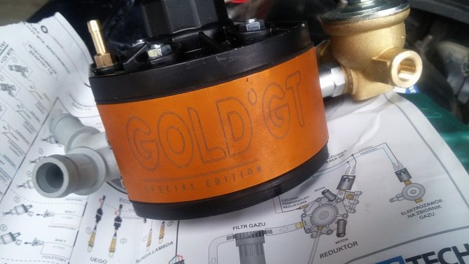

Przy pomocy Flywin'a wleciało też nowe LPG. Co zamontowane :
Reduktor : KME Gold GT Special Edition
Wtryski: Barracuda 130
Sterowanie: LPG-Tech 324
Filtr: 2x Alex 360
Nowy wskaźnik, przewody wszelakie, opaski, zaciski, wiązka itp itd...
Będzie trzeba poprawić to i tamto bo nie zdążyliśmy wszystkiego na tip-top ogarnąć. Jeden niecały dzień to za mało dla 2 osób. Szkoda, że reduktor nie zmieścił się pod filtrem powietrza...
Jestem zadowolony bo podczas przełączania z LPG na PB, kiedy skończy się gaz, auto nie przewraca się na dach, a wcześniej to miało miejsce. Dodatkowo czuć, że auto chce jechać, spalanie spadło, a barracudy pracują ciszej niż wtryski benzynowe. Wielu z Was pewnie zarzuci to i tamto odnośnie montażu, cóż, korzystaliśmy z gotowych miejsc po starej instalacji bo mięliśmy na to MAX dobę. Udało się i mnie to cieszy. Na dodatek mięliśmy tylko młotek i lutownicę :]
A tak na poważnie, jak będę w Polsce to po prostu zrobi się z tym porządek.
Przewody gumowe od wtrysków do kolektora mają po 2cm, wszystkie. Osłona listwy benzynowej niestety musiała wylecieć. Wiązki elektryczne robiłem ja więc jeśli coś spartolone to linczować mnie. Media :
