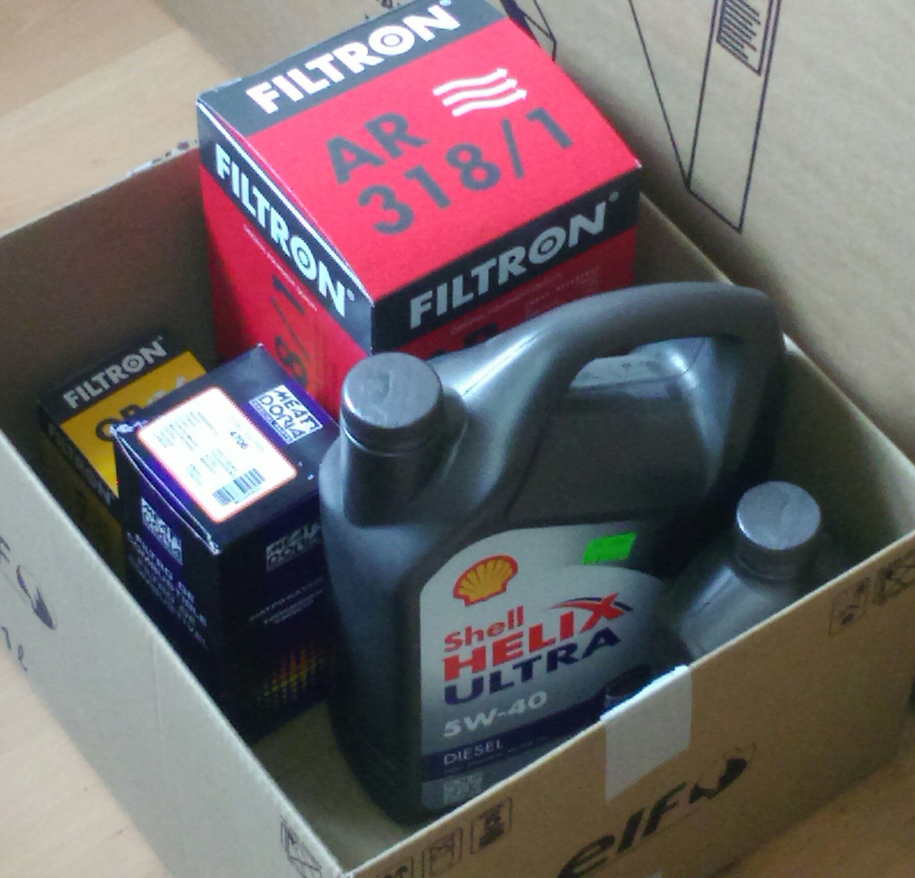

Z nowinek w przyszłym tygodniu wymiana łożysk w piastach i sprawdzenie pompy wspomagania, a raczej wymiana. Wymiana oleju na Selènia 5w40, i długo oczekiwany montaż FMIC.

Łożyska siedzą już w piaście, przy okazji dowiedziałem się że z tyłu jedno łożysko trzeba też wymienić (wymienię parę). Olej zamawiam na dniach (ciężko dostępny na miejscu), jeśli chodzi o wspomaganie pompa nie wymaga wymiany, a raczej maglownica daje o sobie znać :D cała listwa będzie odkręcona i wysłana na regenerację, nie chcę pchać się w kupno używki ze względu na niewiadomy stan.

Dawno nie zaglądałem tutaj, a nowości jakieś tam są :–) maglownica zregenerowana kierownica obraca się bardzo lekko. Ostatnio kupiłem olej i filtry na dniach wymiana. Alfa cały czas w ruchu dlatego brak czasu na założenie IC, który długi czas czeka na swój dzień... W planach jest wrzucenie luźnego wydechu :–)

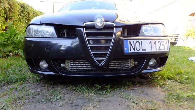

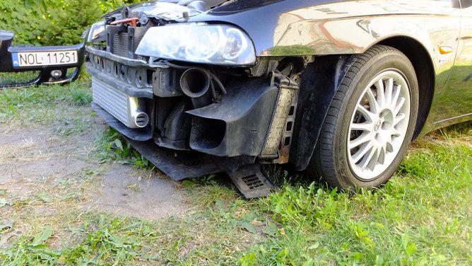

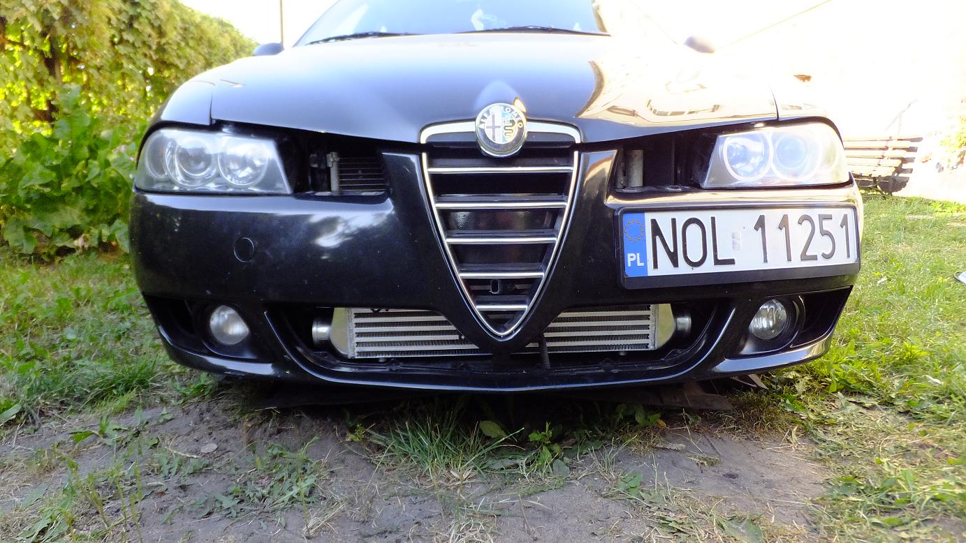

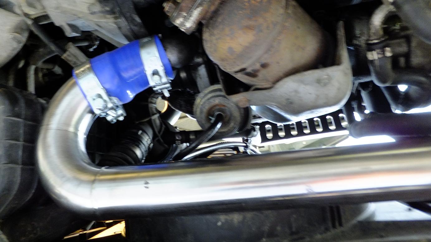

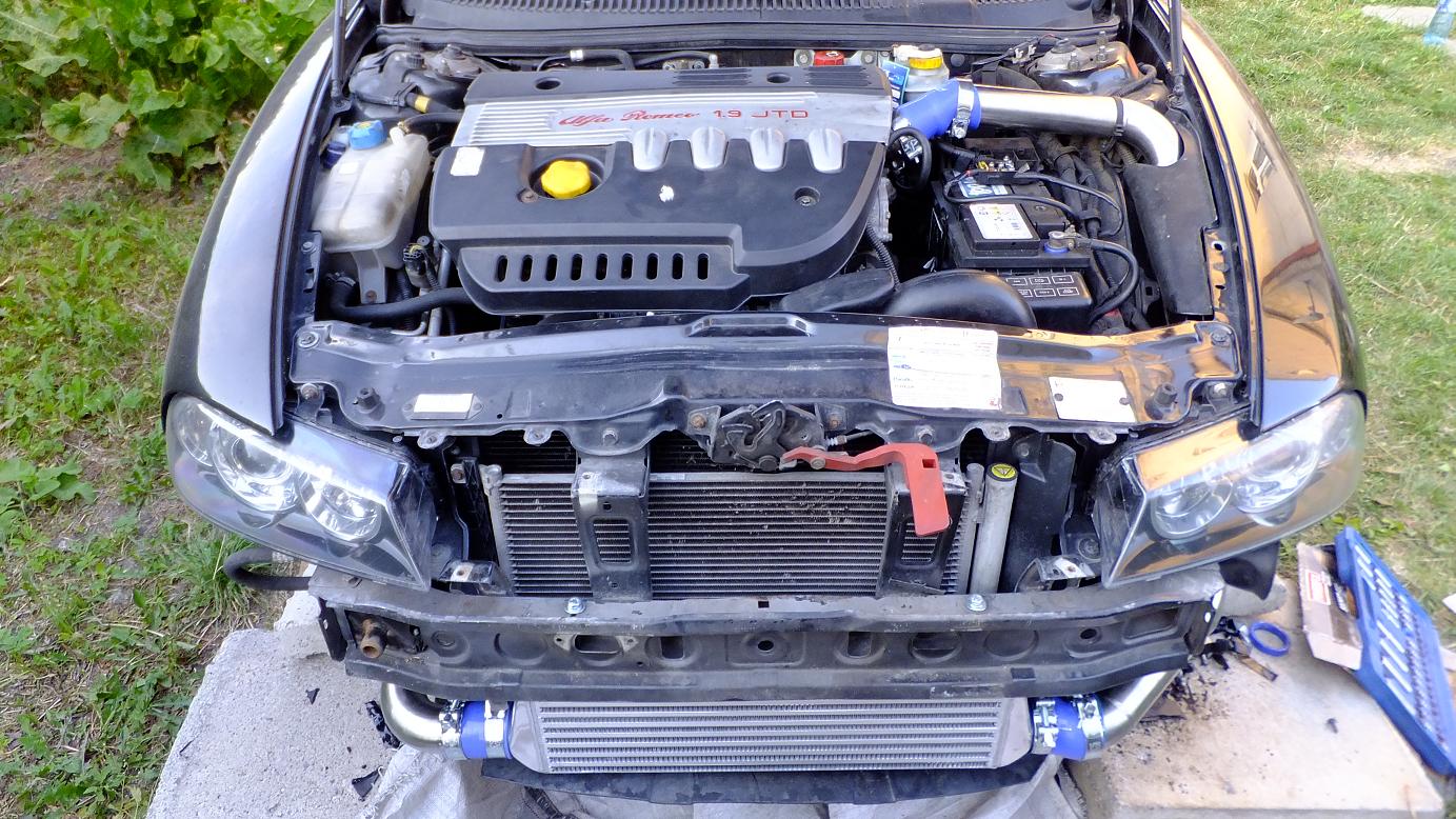

Jakiś czas w Alfie nic się nie działo z braku czasu na jakiekolwiek mody. W poprzednim miesiącu padł jeszcze fabryczny alternator, zakupiłem nowy Lauber wpadł też nowy akumulator Topla. Dzisiaj z racji wolnego czasu pozwoliłem sobie na montaż ICka, zostało jeszcze pospawanie kwasówki, ale tym zajmę się na dniach.
front vs seria
bez siatki
z siatką

Postprzez wilusjdm » 23 sie 2015, 13:16
No właśnie co do osiągów to poprawa zauważalna od pierwszego biegu :D
Zatem po złożeniu wszystkiego, wybrałem się Alfą na wycieczkę. Szczerze przyznam, że nie spodziewałem się takiego efektu <szok> turbina załącza się tak jak na seryjnym ic od 1800obr.(zmienna geo. zatem brak laga) tylko tam przy 3000obr. zabawa się kończyła, teraz ciągnie dalej. Większa dawka tlenu na pewno poprawiła pracę silnika jeśli chodzi o przyrost to celuje +/-10ps i 30nm ale to hamownia zweryfikuję. Wydajniejszy ic na pewno nie będzie puchł tak jak seryjny, można zatem dłubać dalej :D

A co tak dziwnie wyszło z tą opaską nad aku?
Posty: 9516 (54/244)
Postprzez wilusjdm » 24 sie 2015, 08:36
Oj tam nie czepiaj się :D opsaka jest tym czasowo, zabrakło mi kolanek dla tego tak się trzyma. W tygodniu zamawiam kolanko sylikonowe z przejściem 51-57 będzie na pewno lepiej wyglądać.

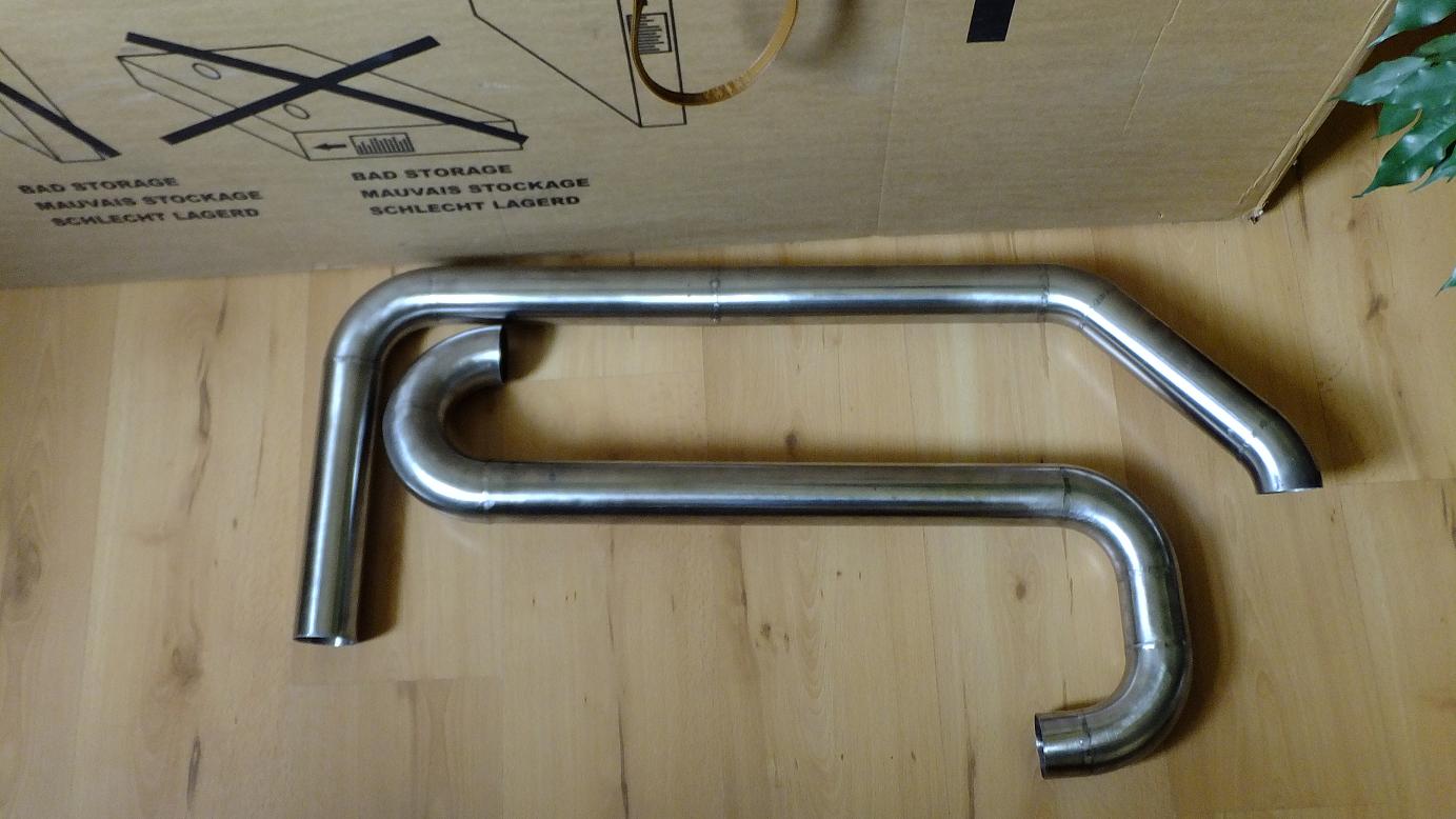

Jeśli chodzi o kolejne mody to czas na wydech, planuje środkowy przelotowy i zamiast końcowego wspawać rurkę z ładną końcówka :D
