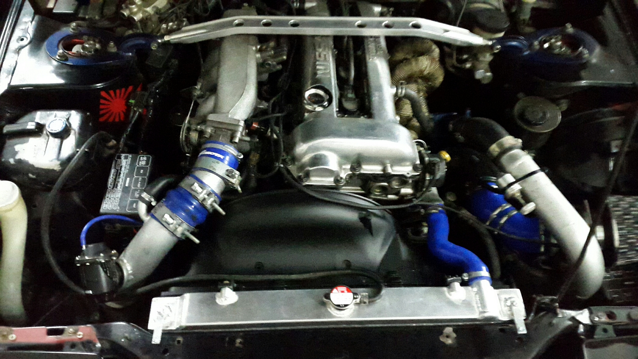

korzystając z tego, że auto na razie jeździ trochę przy nim porobiłem :P

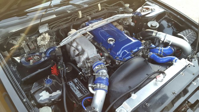

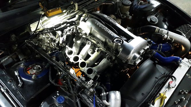

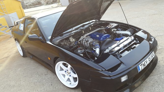

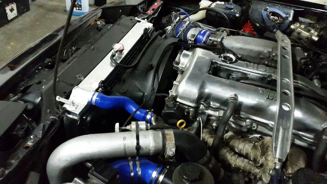

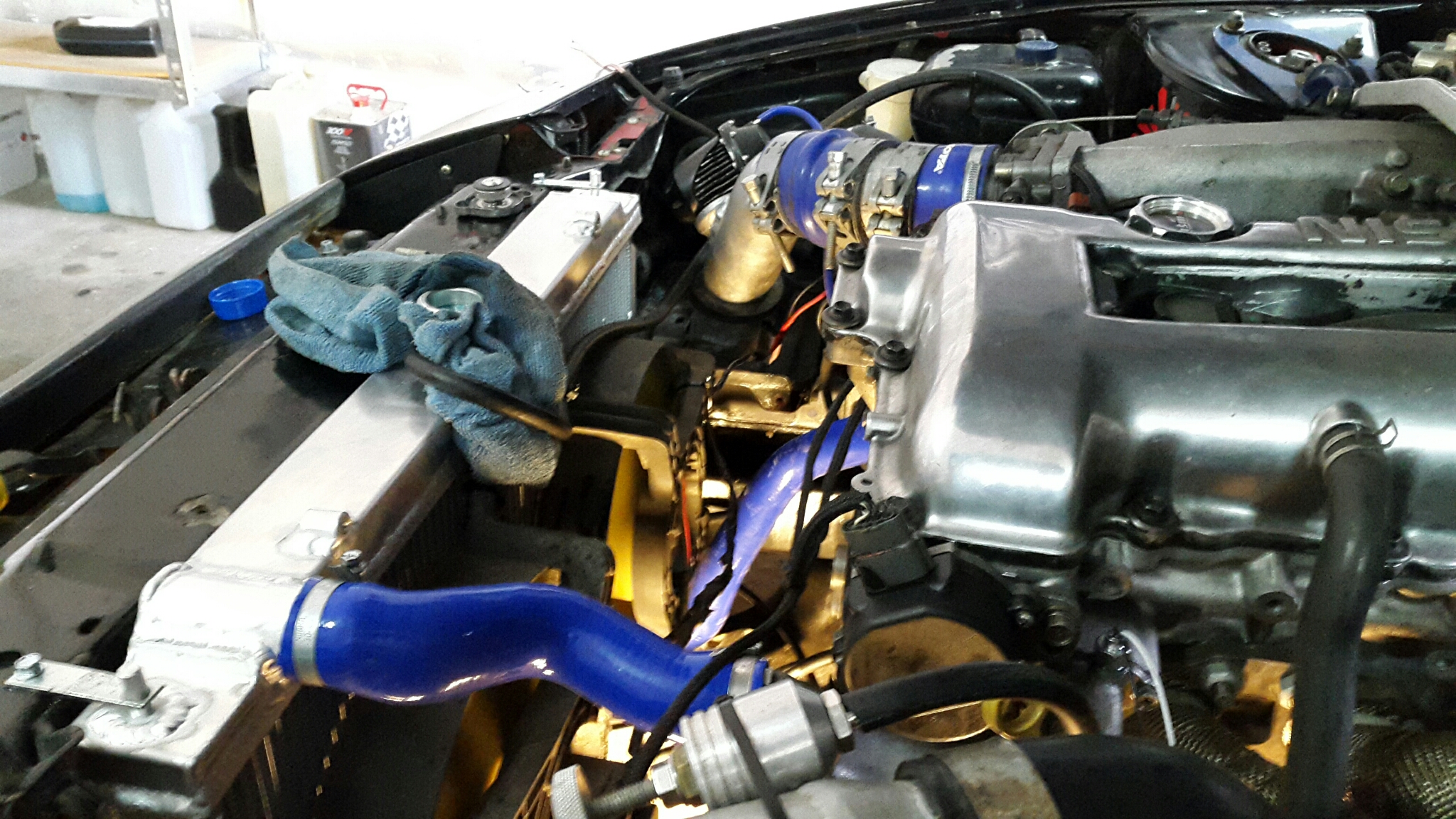

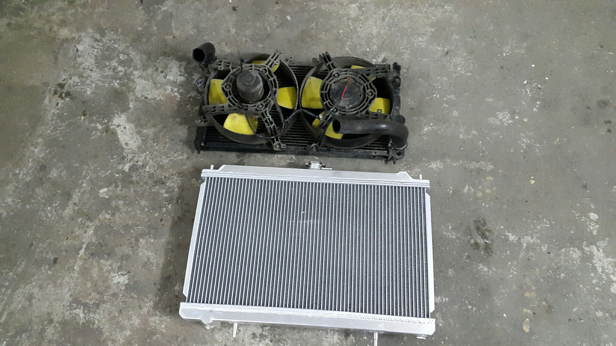

pilnie potrzebował lepszego chłodzenia, nowa chłodnica zrobiła robotę, jest dużo większa i grubsza, rdzeń 50mm, temperatura robocza spadła o 10'C, czyli wróciła do fabrycznej wartości 80'C
Po montażu chłodnicy poprawiłem trochę dolot:
i na koniec mały bling bling :P

Postprzez Crenshaw » 12 kwi 2016, 07:24

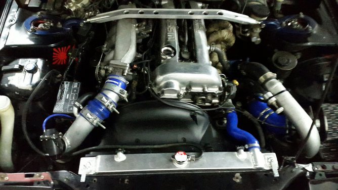

Problemy z chłodzeniem mam nadzieję zażegnane, dołożyłem jeszcze seryjne wisko i tunel, a wywaliłem elektryczne wentylatory :) w końcu jakoś zapełniłem tą japę między silnikiem a chłodnicą :) jeszcze kilka dni do zlotu, więc na pewno będą testy :)

Postprzez Crenshaw » 18 kwi 2016, 10:07
Tak, beny, musiałem dokręcić opaskę od węża wody, ale była ukryta pod kolektorem, więc trochę roboty było :)

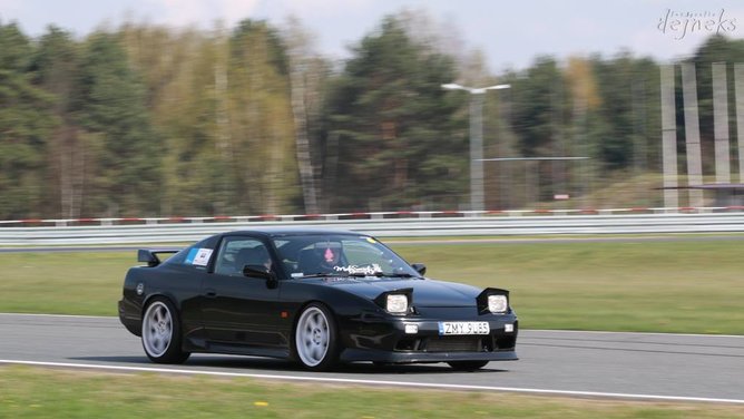

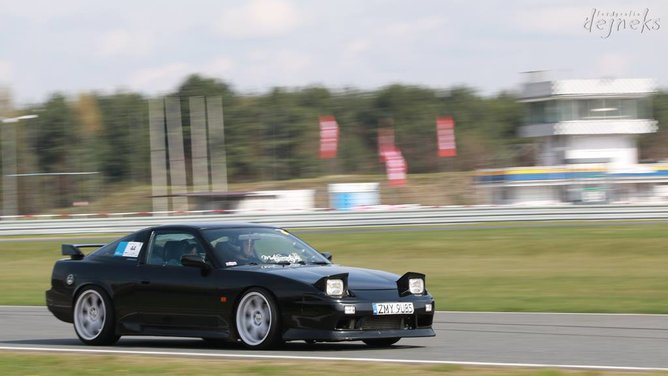

O zlocie mogę powiedzieć, że był na maksymalnie wysokim poziomie, jazda po prawdziwym torze wyścigowym to kompletnie co innego niż ułożony z pachołków tor na lotnisku. Nissan spisał się prawie idealnie, nie nawalił, nie obróciło panewki, a dostał porządną chłostę. Jedynym problemem były hamulce i opony, po kilku hamowaniach przegrzały się i mocno osłabły, natomiast opony na mokrym nie trzymały w ogóle :) Gdybym nie miał okazji jeździć po torze to nigdy nie przekonałbym się o tym, że trzeba te układy poprawić, na zwykłej ulicy nigdy by nie sprawiły problemu, dla tego tym bardziej jestem zadowolony, że mogłem poznać granice auta i swoje :)

ty masz regulowane zawieszenie?
patrzac na 3 minute filmu klubowego wyglada na to ze masz za betonowo ustawiony tyl. daj conajmniej o 10 klikniec mniej na amorach z tylu i i 5 wiecej z przodu. wtedy nie bedzie tak bez sensu gubilo auto przyczepnosci tylu po odpuszczeniu gazu.

Coś chyba w tym jest bo tam naprawdę nic się nie działo a nagle auto poleciało bokiem z niewiadomych przyczyn. Warto byłoby wypróbować radę b.Doświadczonego

jak bym miał regulowaną twardość to pewnie bym tak zrobił, ale niestety nie mam :/
a ten spin wyszedł dlatego, że za mocno opóźniłem hamowanie, hamowałem i redukowałem w zakręcie :)

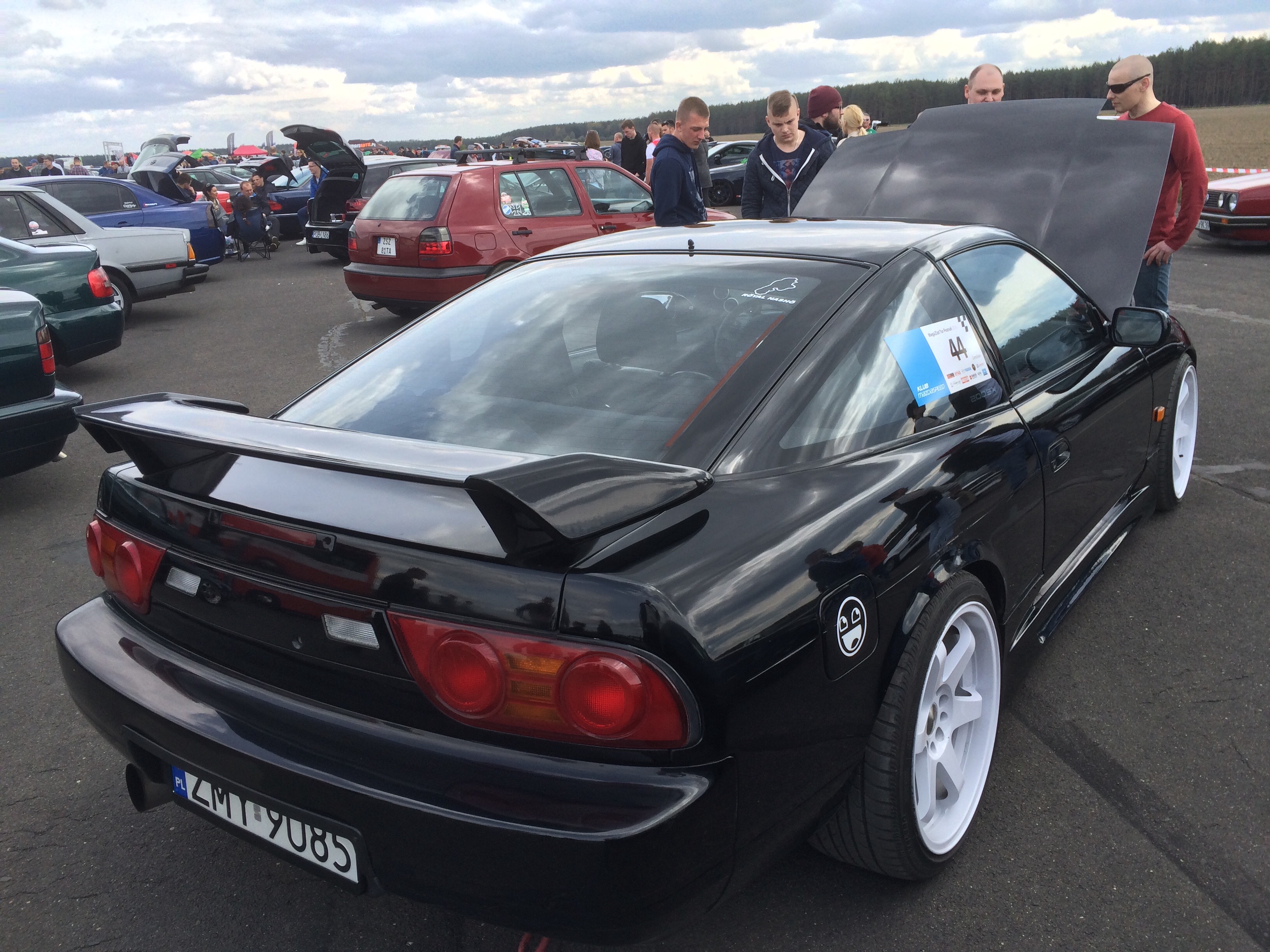

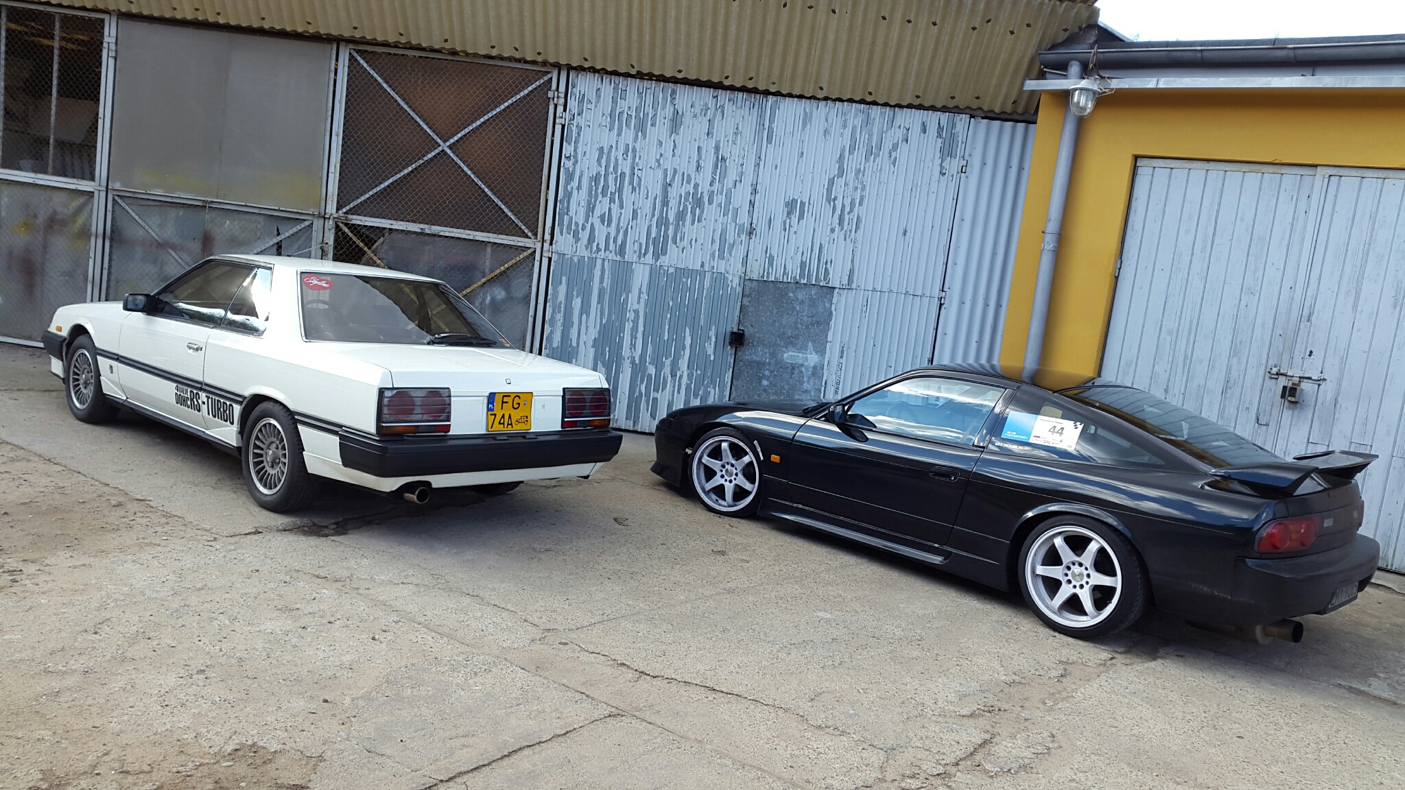

Postprzez Crenshaw » 6 maja 2016, 13:43
Kilka fotek sprzed i z samego zlotu w wilczych.
A tu nissan w doborowym towarzystwie :)
