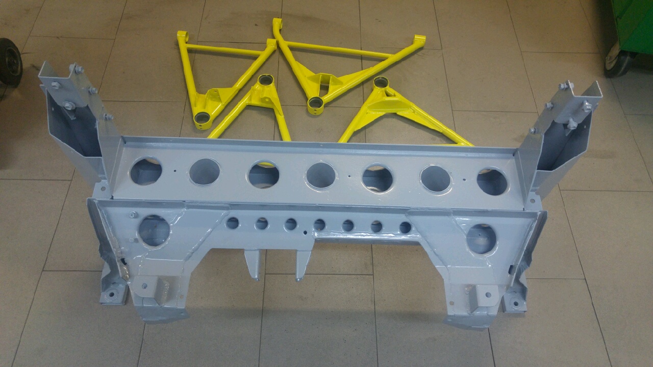

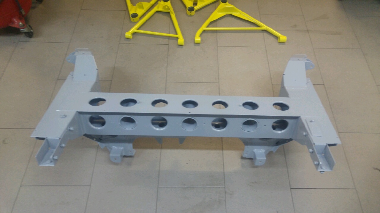

Postprzez Capazo » 15 mar 2016, 20:30
UpDate!!
Graty odebrane po malowaniu, nabite unibole i montage:)
Doszedł również lokalizator <jupi>

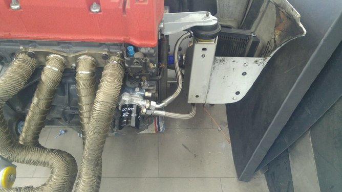

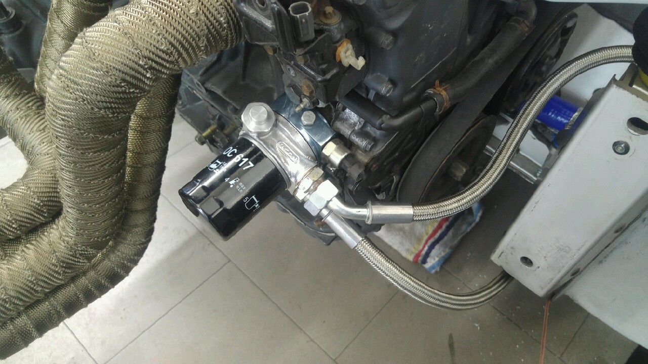

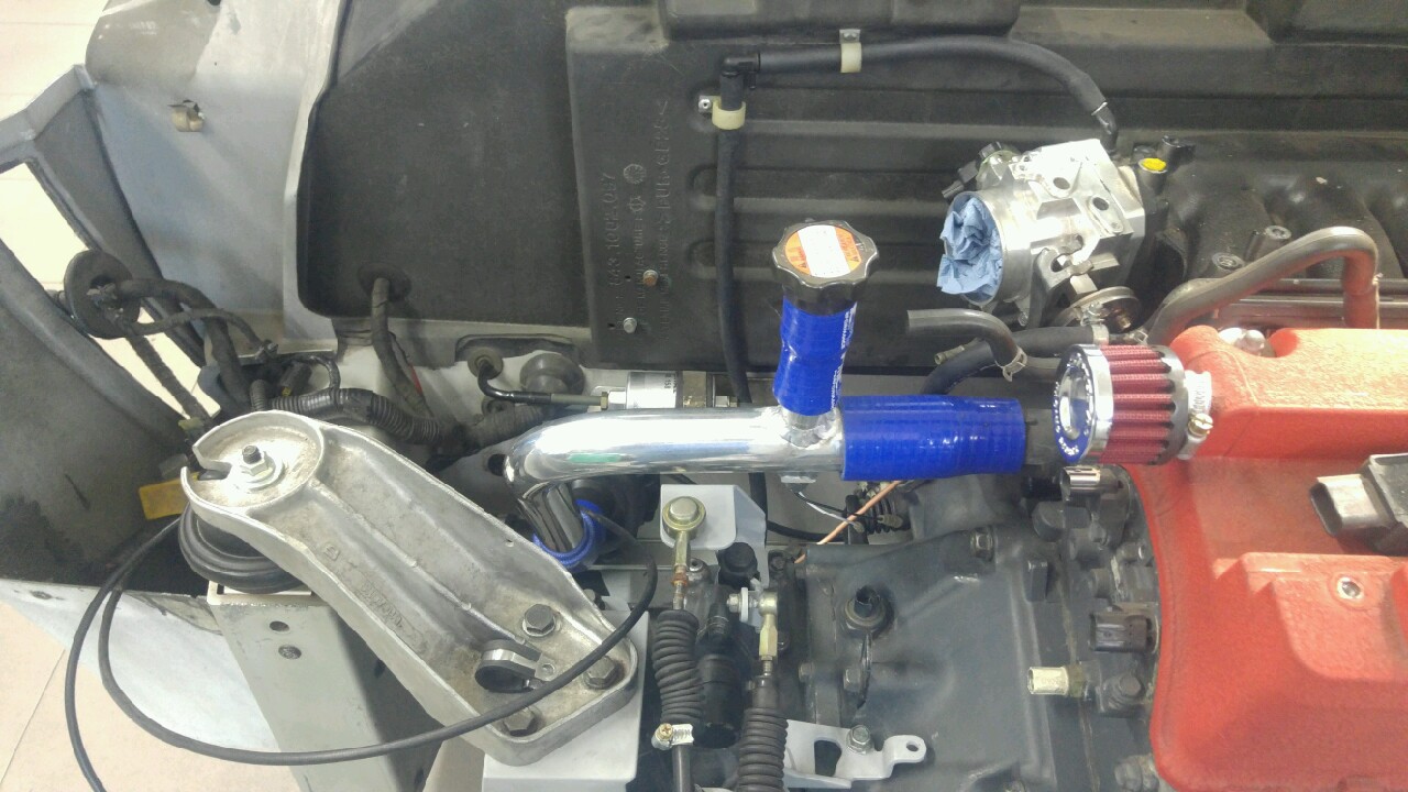

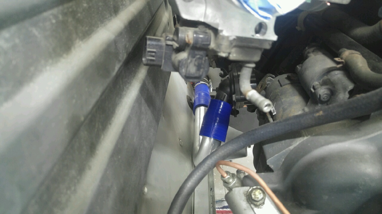

Robi się mega gorąco z terminami....Forest ogarnia mechanike, we wtorek strojenie drogowe i hamownia. Auto od raz jedzie na montaż klatki, ale nie wiadomo czy zostanie złożona. Majster ma mega dużo roboty i nie obiecuje, że sie wyrobi na zlot...wiec troche średnio jest ogólnie. Z mechaniki to podczas zakładania chlodnicy oleju został wyrzucony oryginalny wymiennik wodno-olejowy, co dało sporo miejsca przy filtrze oleju. Ponadto przy maglu ( drążki kierownicze ) zostały skasowane luzy, bo jest taka opcja. Pompa wody już ogarnięta wszystko idzie w dobrym kierunku. We wtorek wrzuce kreski z hamki i odczucia po ponad polrocznej przerwie w speedsterowaniu. BTW nie wiem czy ja będę wstanie tak poprostu wsiąść do auta i jechac na Poznan, bo podejrzewam że auto będzie do odbioru w piątek wieczorem 15.04 <faja>

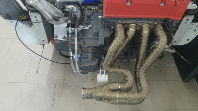

czekaj czekaj MAteusz. to tak sie laczy kolektor wydechowy? 1z 2 i 3 z 4?
viewtopic.php?t=51057
nie tak jak u mnie?
jak z dostepem do tego kasowania luzu na przekladni?
Od: 13 lut 2005, 12:05
Posty: 4941 (276/147)
1/4: 12,394s
tor Poznań: 1m48,4s
tor Łódź 57,5s
Mazda 3 BM sedan 2014r.
Postprzez onyx » 3 kwi 2016, 10:46
piwo napisał(a):czekaj czekaj MAteusz. to tak sie laczy kolektor wydechowy? 1z 2 i 3 z 4?
nie tak jak u mnie?
Nie ma to znaczenia przy kolektorze 4-1 Piwoszku ;) Przy tym co na Twoim zdjęciu i owszem bo to typowy 4-2-1 i wtedy łączy się kanały z głowic tak, aby się wzajemnie nie zakłócały – czyli mając na względzie kolejność zapłonu poszczególnych cylindrów (dla większości 4cyl jest to 1-3-4-2).

a faktycznie to 4-1. na pierwszy rzut oka wygladal mi na 4-2-1

Postprzez Capazo » 3 kwi 2016, 16:18

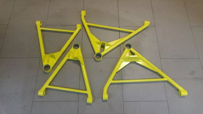

Praktycznie zostało do poskladania zawieszenie. Na sztywno umówiłem się na wtorek więc wtedy musi być wszystko zrobione. W sumie to się już doczekać nie mogę jak odbiorę auto.

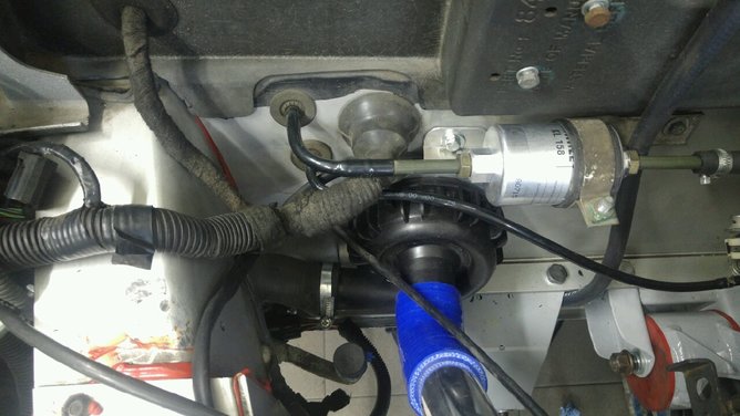

Tam jest zwykła pompa wody i elektryczna?
Posty: 9517 (54/244)
Postprzez Capazo » 3 kwi 2016, 19:30
Neonixos666 napisał(a):Tam jest zwykła pompa wody i elektryczna?
Tak dokładnie seryjna coś nie wyrabiała i auto sie ostro grzało.
