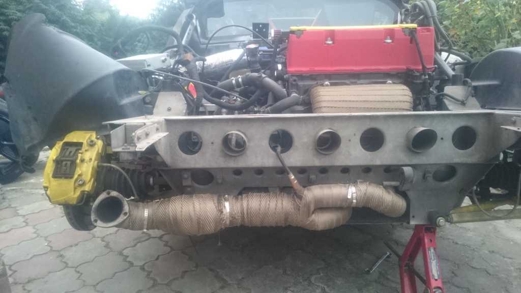

Co do grzania to obstawiam że sam bandaż na wydechu dużo zrobi bo tam musi być piekarnik tymbardziej przy tak krótkim i zawiniętym wydechu, pomijam kwestię długości układu chłodznia.

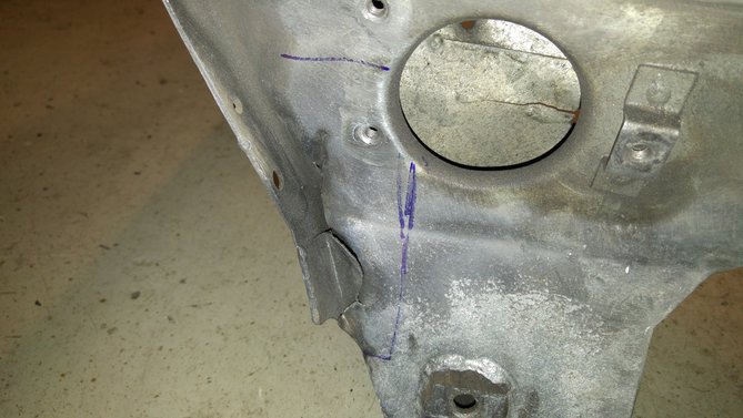

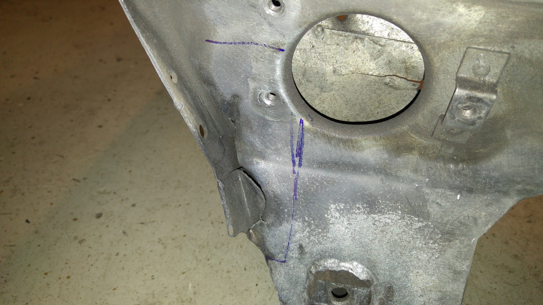

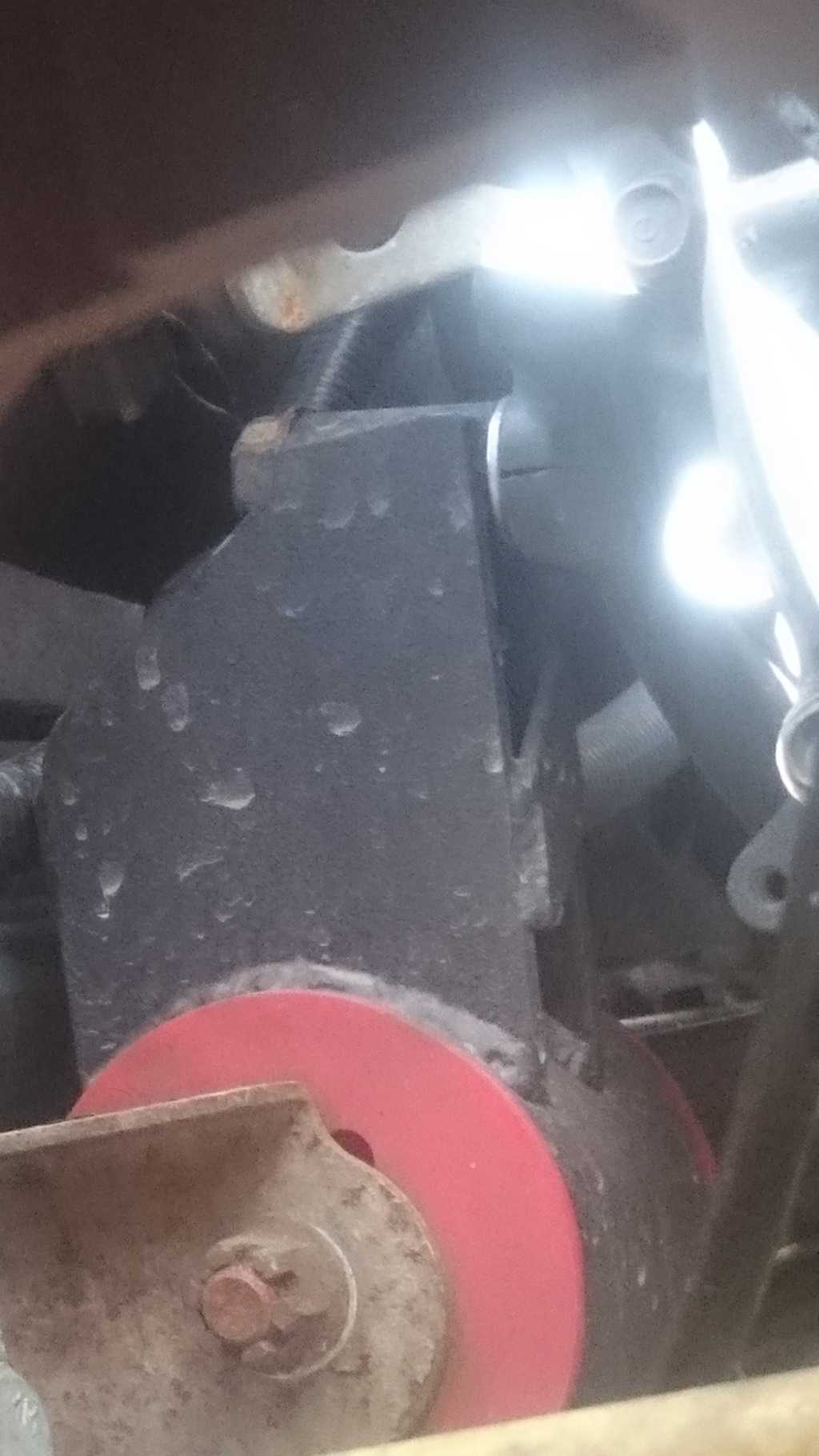

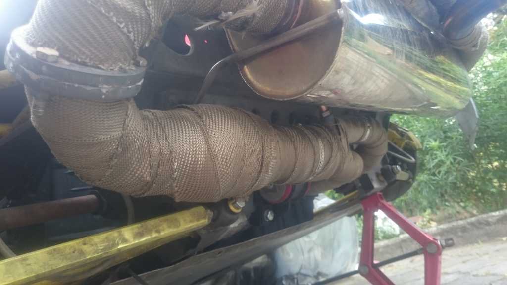

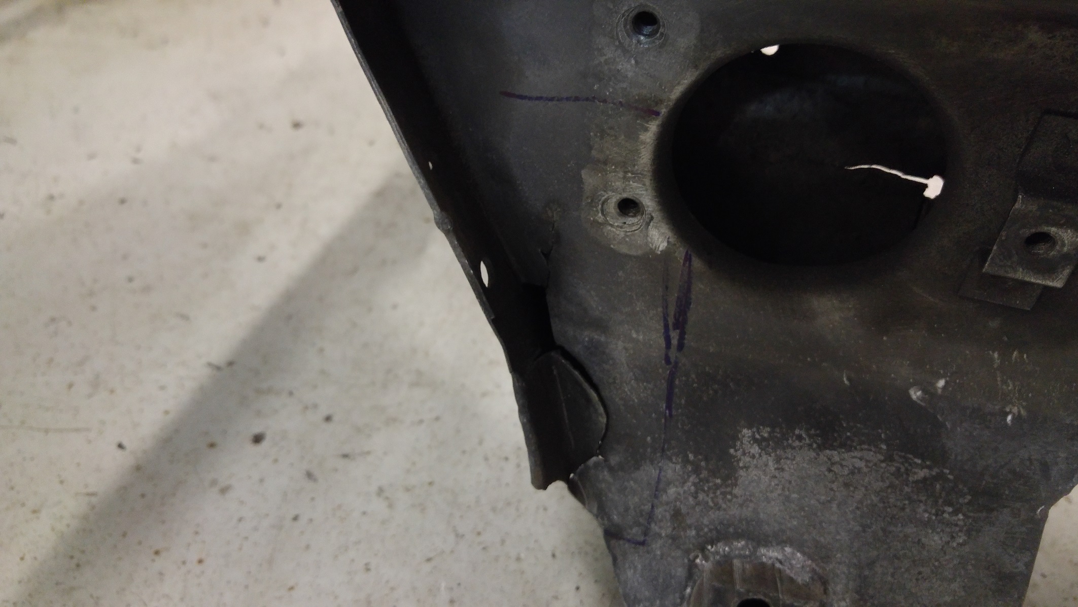

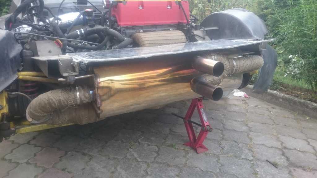

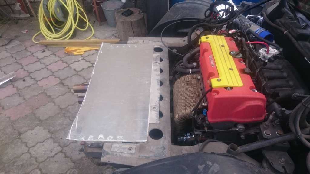

Wziąłem sie w koncu za owijanie wydechu bandażem bazaltowym o gr. 2mm. Kolektory wydchowy owinałem jeszcze raz, żeby ładnie izolowało. Dodatkowo łacznik wydechu, katalizator i to newralgiczne kolano tuż przy kole ( 2 raz więc jest tam gr. 4mm ). Mam nadzieje, że to pomoże i nie będzie to sie tam tak grzać. Dodatkowo zrobiłem z blachy aluminiowej+mata termoizolacyjna odgrodzenie od tłumika koncowego, bo w bagazniku był istny piekarnik. Jak sie okazało 2 poduchy lewa/prawa sa zupełnie oderwane od swiata rzeczywistego, jako jedyne nie sa w poliuretanie. Konsekwencją tego jest:
-urwane mocowanie tłumika koncowego : DONE
-peknieta sruba mocująca silnik krokowy do przepustnicy : DONE
-pękniety otwór z gwintem, gdzie przymocowana jest łapa silnika od strony grodzi-nie wiem co z tym fantem zrobić.
Wychodzi na to że silnik trzymał sie na jednej tylnej lapie :(

Postprzez piwo » 5 wrz 2015, 18:15
to pekniecie to jest czesc bloku silnika?

Postprzez onyx » 6 wrz 2015, 17:42
i czemu ta poducha tylko na jednej śrubie...?? W dodatku wygląda jakby mega płytko siedziała...

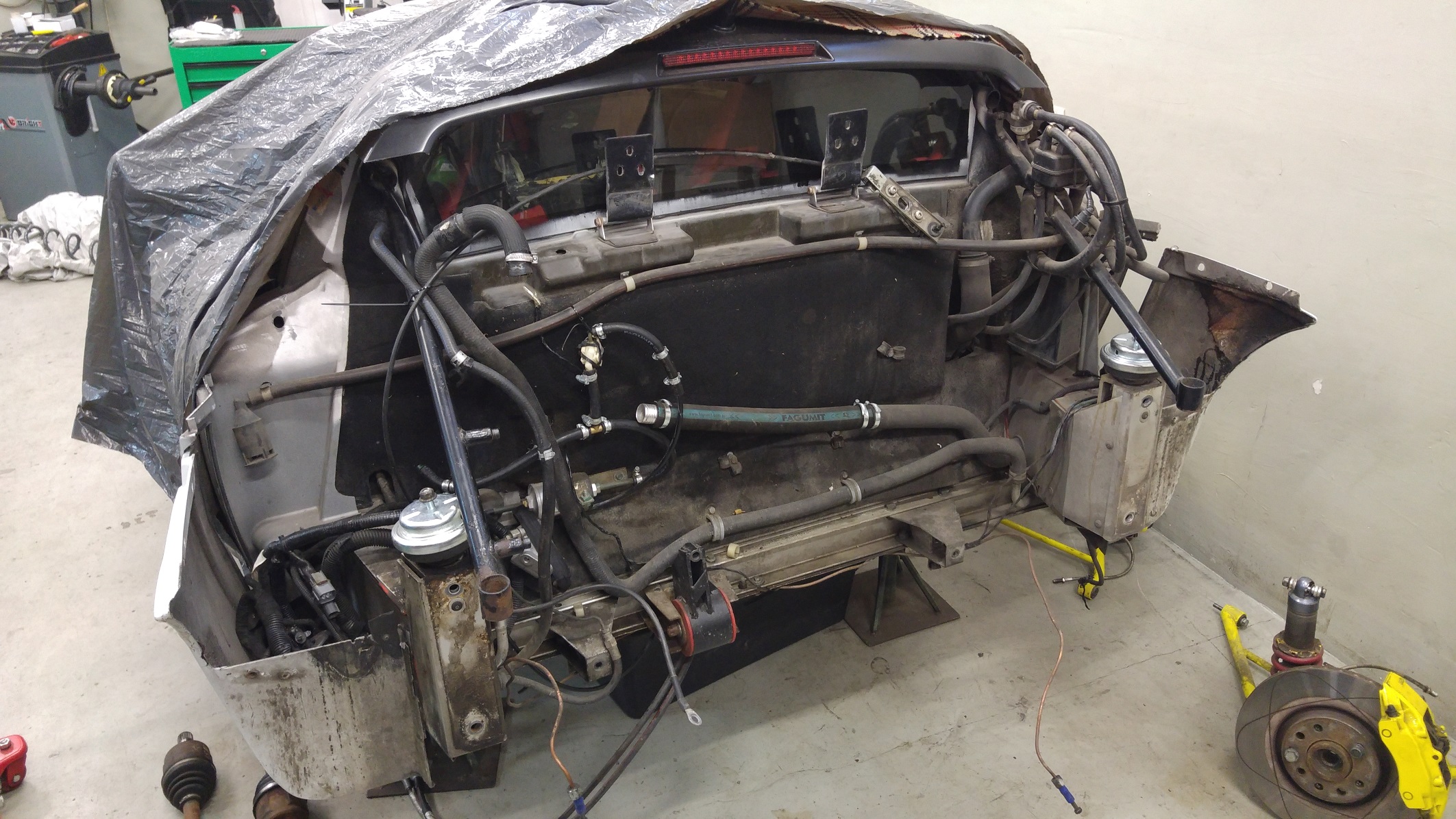

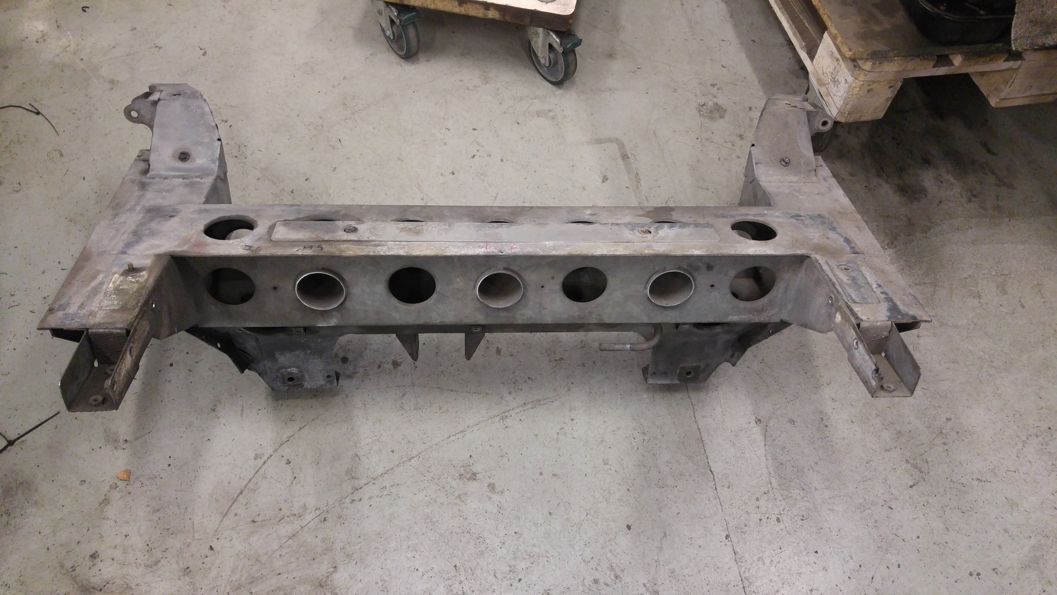

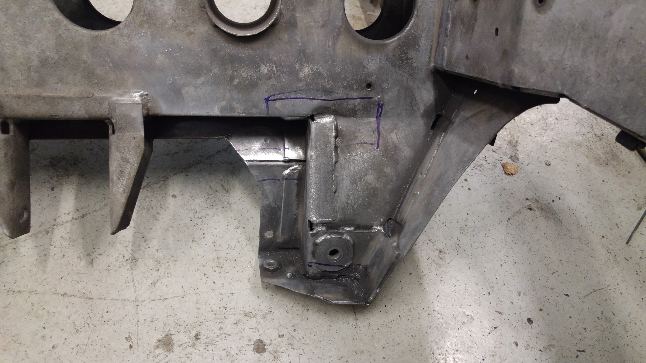

Wszystko zaczyna sie od początku...auto już odstawione do warsztatu i myślę, że do końca kwietnia się wyrobię. Silnik zawieszenie, cała rama pomocnicza musiała wylecieć. Wszystkie mocowania silnika będą wykonane z materiału o nazwie DOMEX700, przez co będą 2,5 raza wytrzymalsze od stali, a wagowo zbliżone do aluminium. Rama pomocnicza będzie naprawiona( wyspawana z dodatkowymi zastrzałami zwiększającymi sztywność tyłu. Dodatkowo będą wycięte niepotrzebne metalowe części. Silnik zostanie przesunięty do grodzi jeszcze o jakieś 3cm. Speedster dostanie cały nowy wydech, bo stary nadaje się tylko na śmietnik, zostały sparowane 1 z 2 cylindrem i 3 z 4... Teraz bedzie 4-1 tak jak na hondę przystało. Bagażnik wyleci, a w zamian tego będą tam rury od wydechu. Wyleci również wygłuszenie, i milion innych pierdół, które są nie potrzebne. Seryjny zbiornik także prawdopodobnie powie papa, a w zamian niego wleci homologowany FIA ATL40L w nogach pasażera. Na dniach będę miał info co z homologowana klatką SAFETY DEVICES, którą trzeba ściągnąć z Anglii przez dystrybutora w Belgii i poskładać to w Polsce:) Jest plan żeby w 2016 wystartować w WSMP <diabełek> zobaczymy co z tego wyjdzie. Poniżej kilka fotek z prac.
