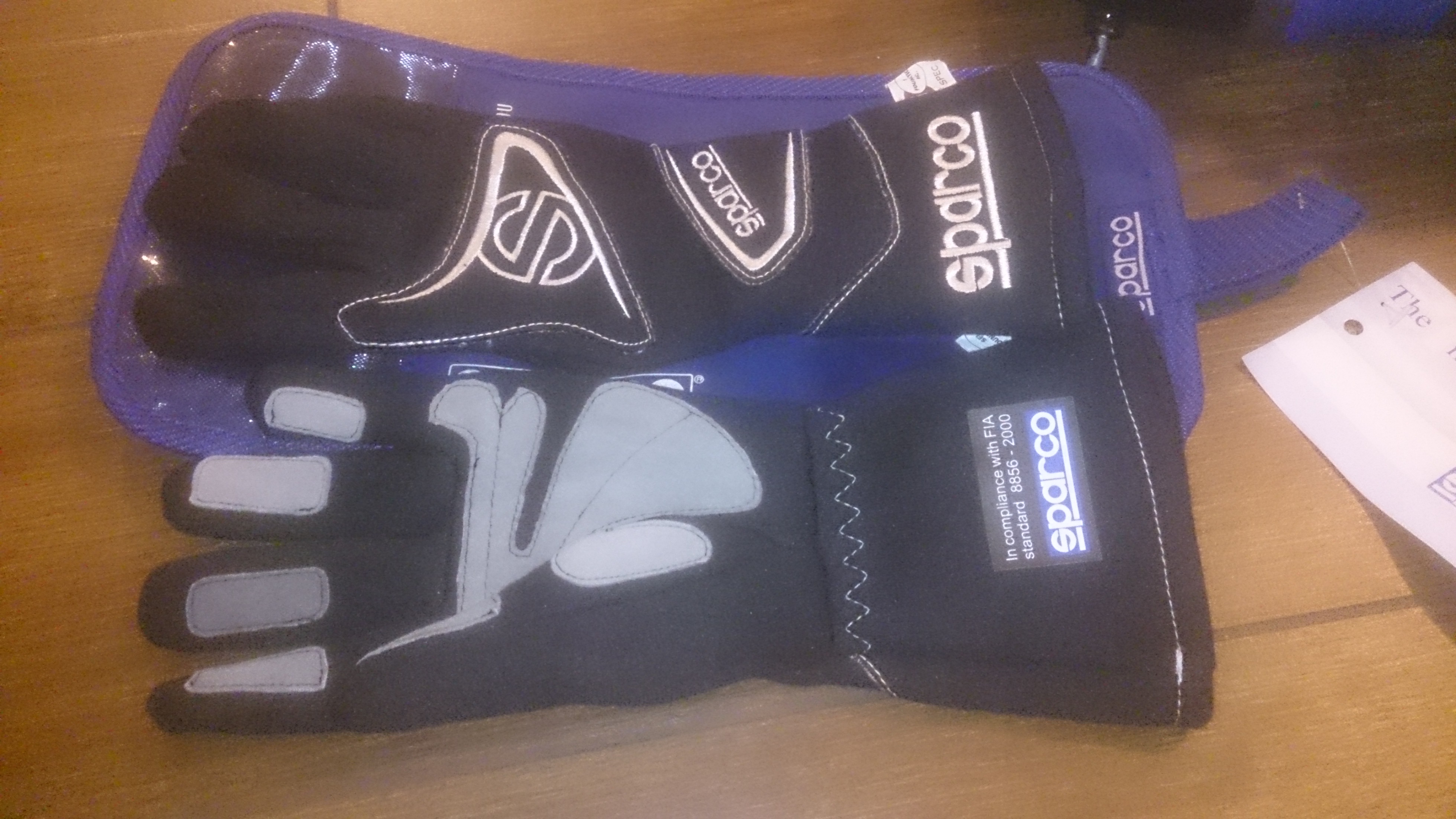

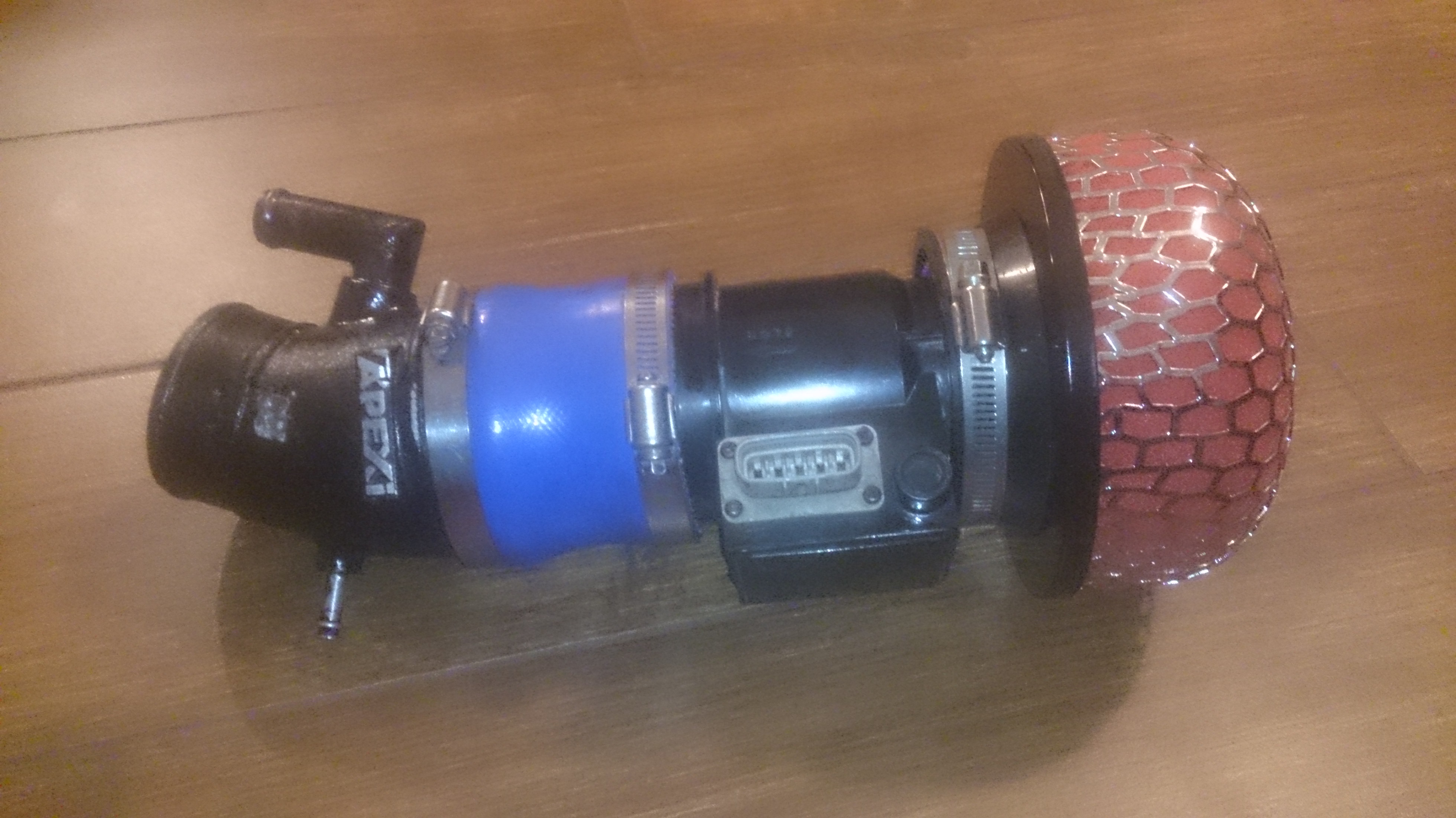

Postprzez ravo » 11 mar 2016, 23:51
Dwie nowe zabawki :)
W prezencie do kasku na dzień mężczyzny rękawiczki bo stare się rozpadły :)
I to czego mi bardzo brakowało wbrew opiniom jaki seryjny dolot jest super. Apexi powoduje znaczącą różnicę w wstawaniu turbiny a w przypadku TD05 jest o co walczyć.

Postprzez mx-3lover » 12 mar 2016, 16:35
Nie boisz się o przepływomierz?

Postprzez MariuS » 12 mar 2016, 17:18
Bogole się nie boją :D

Postprzez ravo » 12 mar 2016, 19:34
W tych latach były niezniszczalne a przepływki padają głównie przez mokre filtry, gąbka jest bezpieczna.

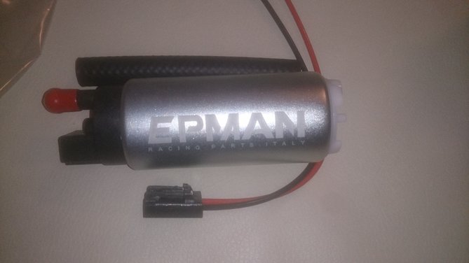

Postprzez ravo » 21 mar 2016, 22:22
Nowa pompa paliwa :) podobno jest ok, na pewno lepsza od podrabianej Walbro

Postprzez ravo » 24 mar 2016, 09:08
Jaiałem przygodę wczoraj, jako że jestem idiota z brakiem czasu postanowiłem zmienić pompę przed pracą o 6 rano pod blokiem. Poszło w miarę ok, założyłem stare sitko jak na forum piszą ;–) test miał być w drodze do pracy i na pierwszym ślimaku auto zgasło (miałem rezerwę w baku) i zablokowalem wjazd na autostradę. Jako że zawsze każdemu pomagam jak ktoś ma problem z autem pomyślałem sobie spoko ktoś pomoże zepchamy zobaczę co i jak i pojadę dalej. Okazało się że nikomu przez 15 min nie chciało się pomóc ani pchać ani spytać co się dzieje. Na szczęście pierwsze subaru a dokładnie Forester jaki się pojawił od razu zaproponował pomoc. Przemiły kolega podjechał po paliwo i jeszcze eskortowal mnie do pracy!! Dzięki wielkie.
Problemem było sitko które nie trzymało się krocca od pompy, założyłem to z zestawu i obnizylem pompę by nie przebywał na zakrętach. Jest super auto delikatnie potrafiło szarpnac na mikro sekundę przy 5 tys teraz tego nie ma.

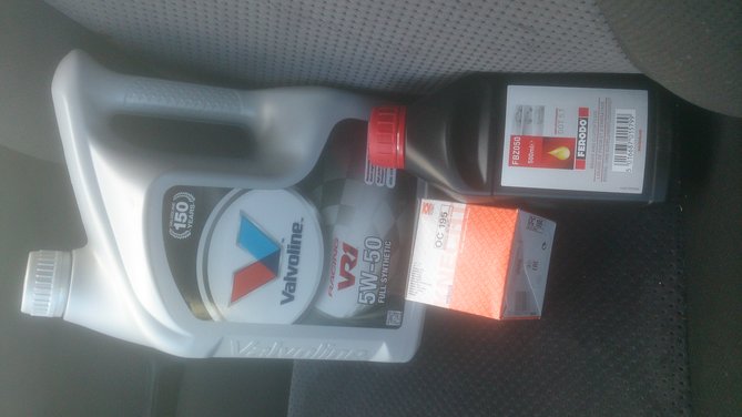

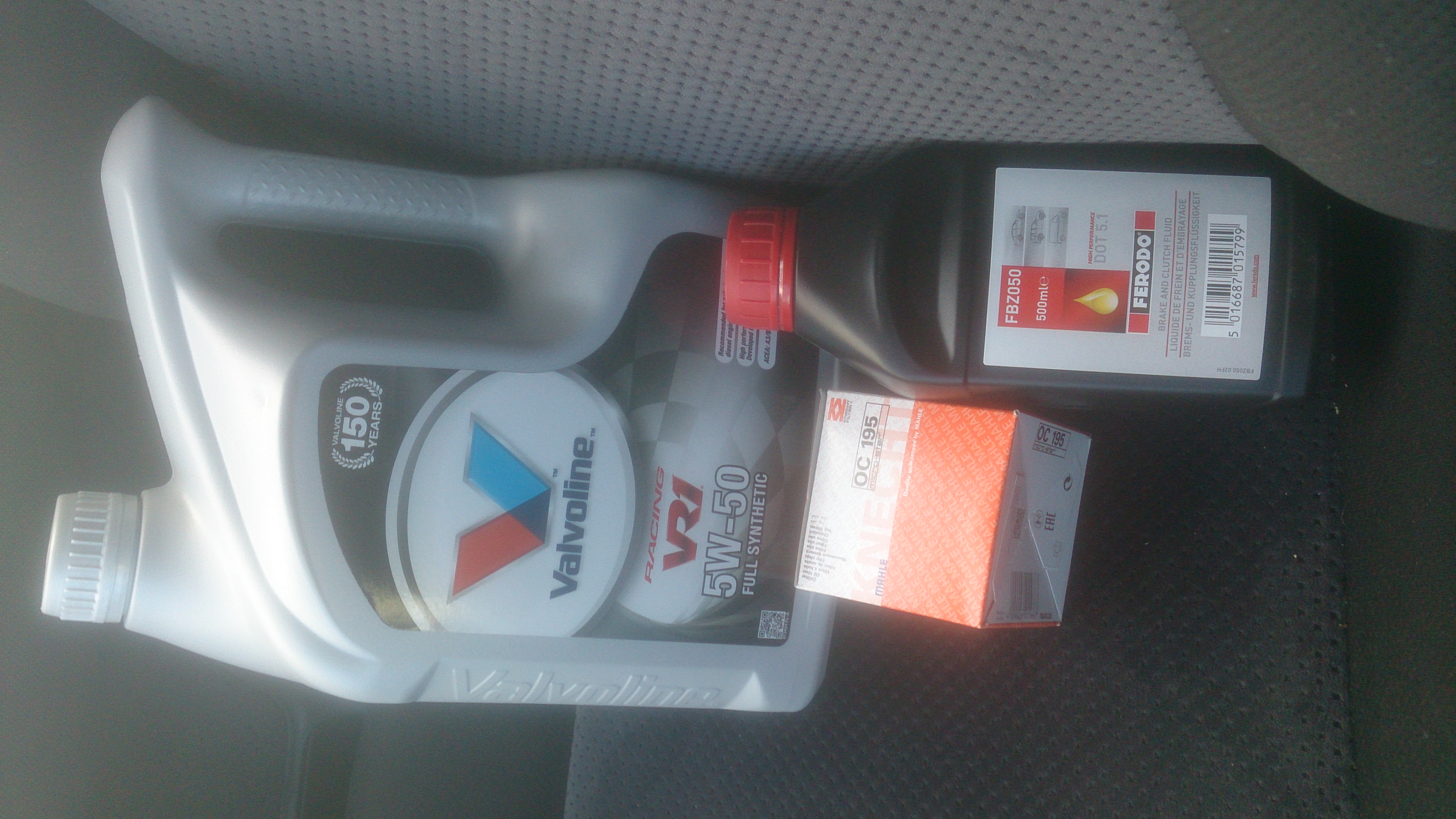

Postprzez ravo » 1 kwi 2016, 19:41
No i czas na wymianę płynów ustrojowych

Postprzez DARO MAZDA 323 » 6 kwi 2016, 18:54
oliwa i płyn hamulcowy , nowy stożek , nowe opony a filterek paliwa wymieniałes ?

Postprzez ravo » 6 kwi 2016, 20:29
W benzynach się nie wymienia :-P poprzedni właściciel to zrobił ;–)

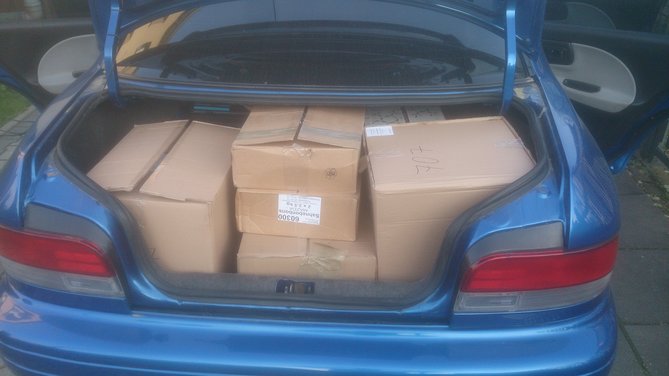

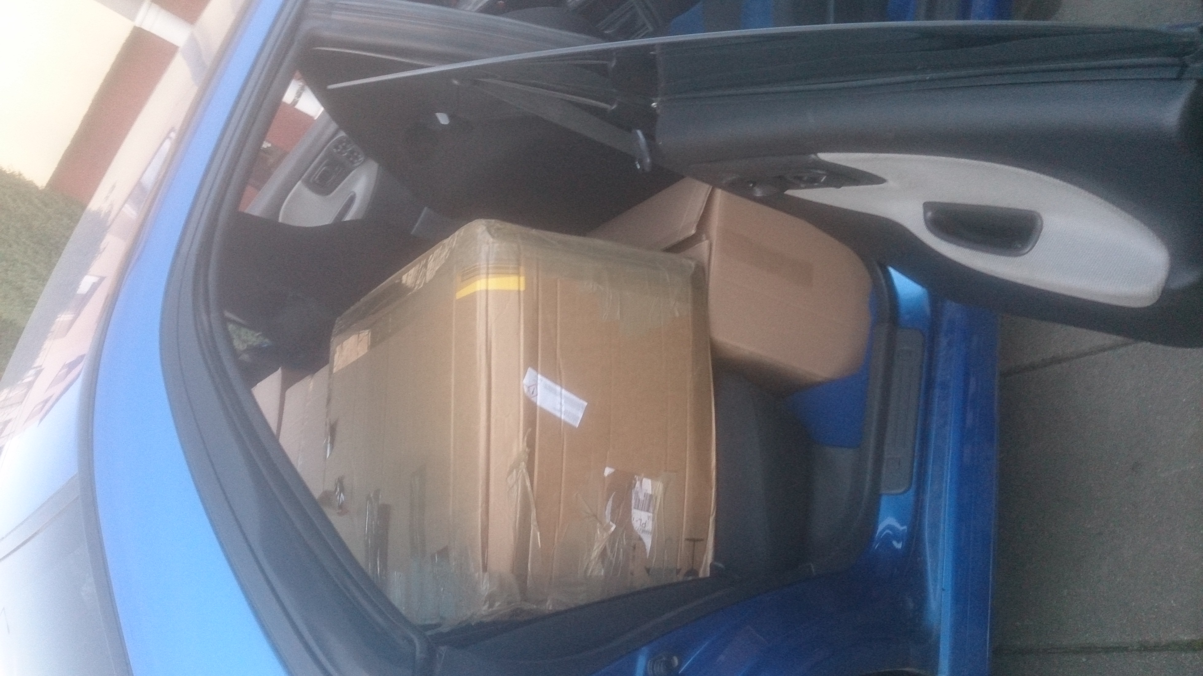

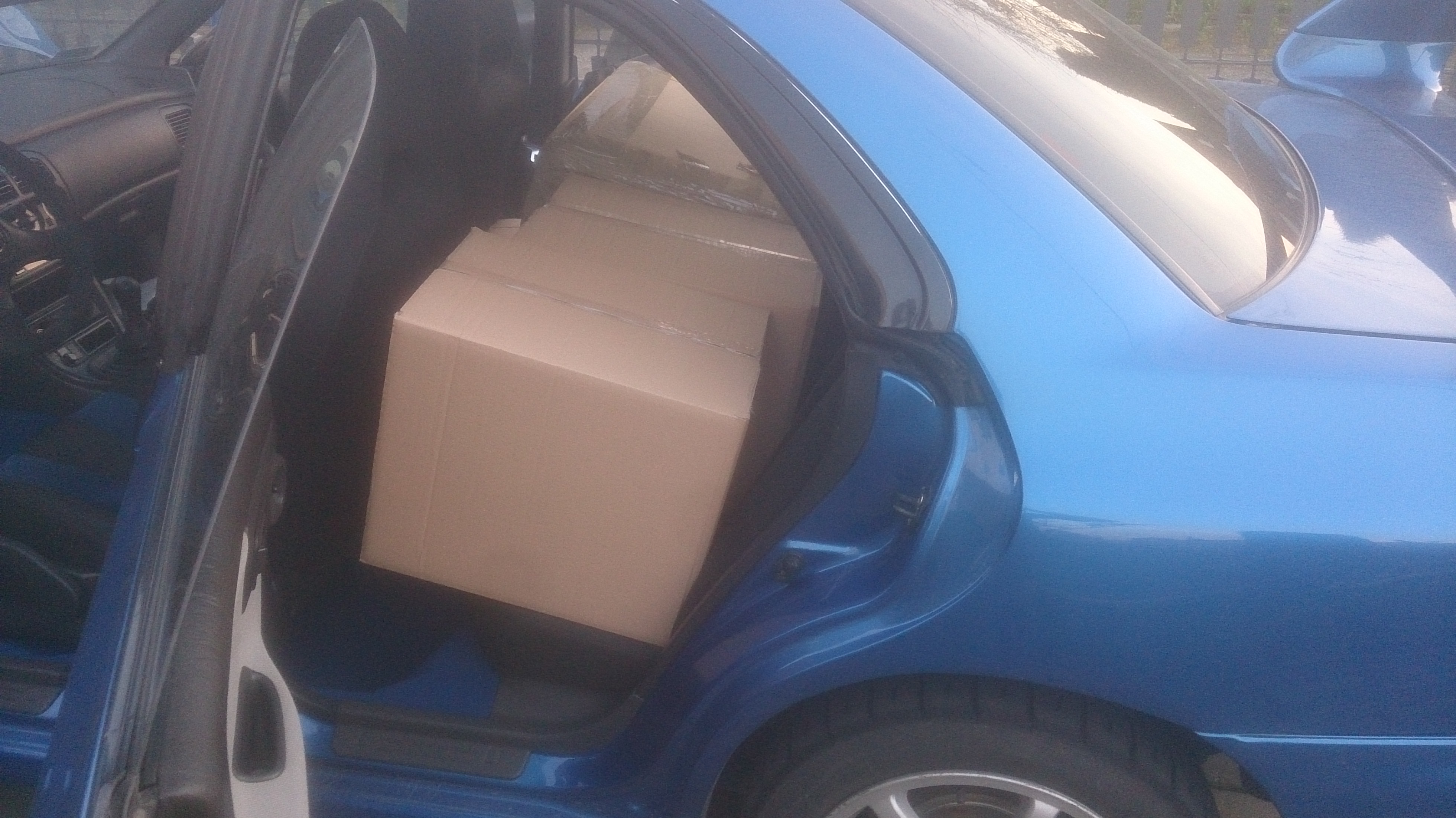

Postprzez ravo » 13 kwi 2016, 18:49
Połowa gadżetów i nagród od MMP spakowana :-P jutro resztę upycham ciekawe czy wejdzie jeszcze stolik ;–)

Postprzez onyx » 13 kwi 2016, 18:53
rasowy cygan ;)

Postprzez ravo » 13 kwi 2016, 19:01
Jutro gruz pakuje

Postprzez Szyna » 13 kwi 2016, 19:11
Prawie jak ja na Ryki <rotfl>
