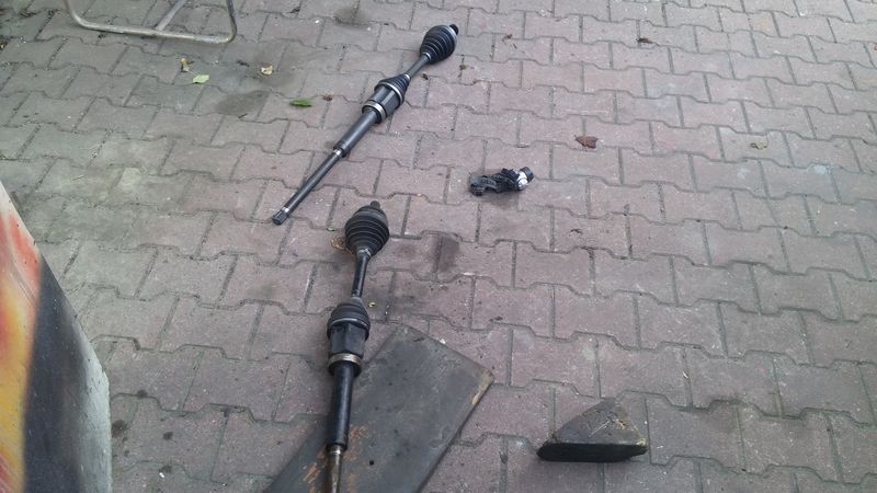

Półoś wymieniona, super dostępu to nie ma ale bez kanału ujdzie. Drgań już nie ma. Przed wymianą 80km/h i zrzucało tyłek z fotela... Do 50km/h wrażenie, jakby koło było kwadratowe. Już ostatnia prosta do fajnego stanu technicznego ;)

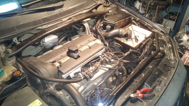

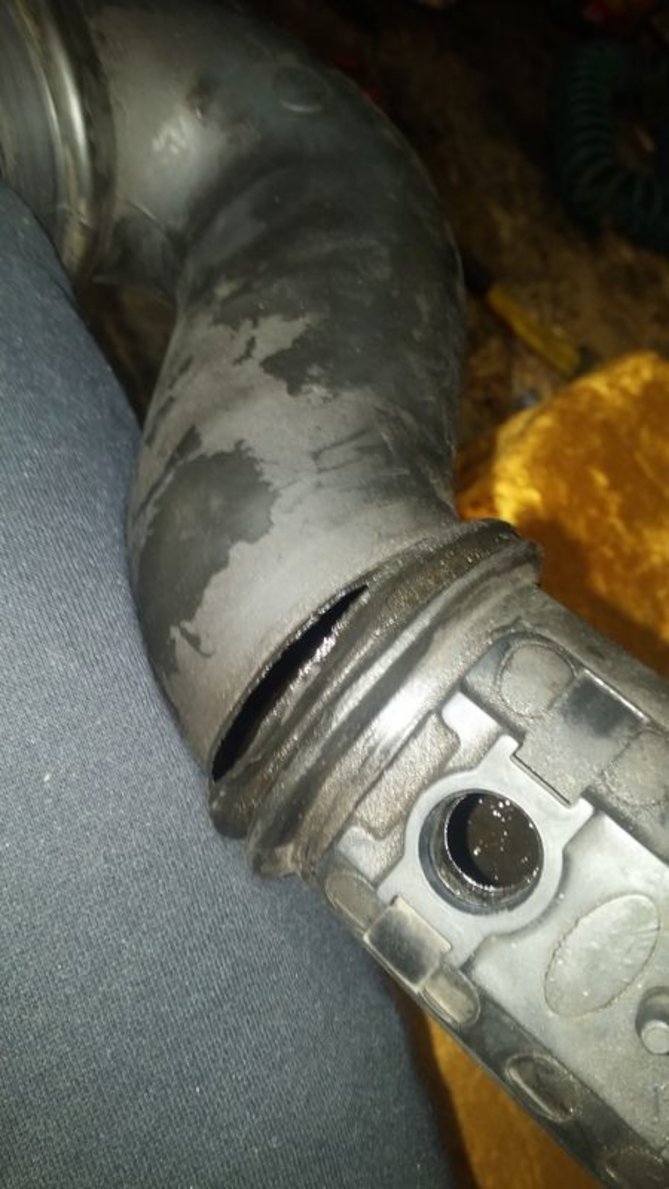

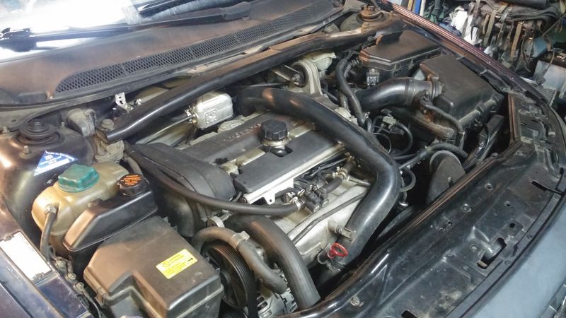

Postprzez freezoneq » 19 gru 2015, 20:39
Więc tak... Auto ma moc. Trzeba zrobić nowe mapy do LPG.
Do wymiany tłumik środkowy i kat (ew do wycięcia).
4 mechaników, 4 opinie – dolot jest szczelny, to nie wina dolotu.
Hardcore Garage – dolot nieszczelny.
A dolot na to...

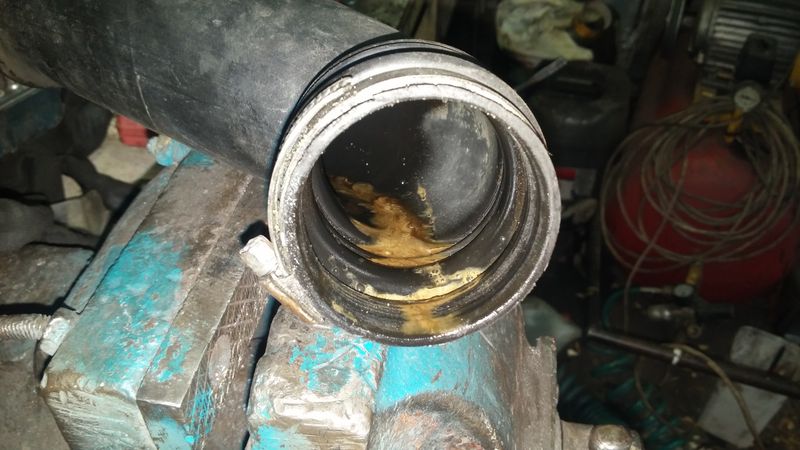

Postprzez freezoneq » 19 gru 2015, 20:50
Stare turbo + coś jeszcze, tylko co <oczy>
Po płukaniu naftą pod ciśnieniem z każdej zdemontowanej rury lało się błoto wymieszane z olejem.
Icka nie ruszaliśmy bo nie mieliśmy alkoholu. Więc zrobione ile się dało na trzeźwo <czarodziej>
