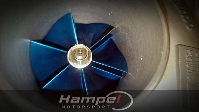

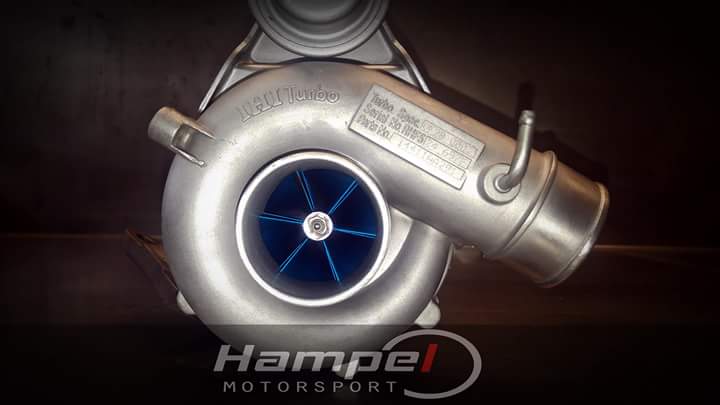

Postprzez MariuS » 15 lut 2017, 13:40
Tak wygląda po regeneracji. Kuty wirnik kompresji dodatkowo anodowany na niebiesko bo wtedy będzie chłodniej <faja>

Postprzez misiak89-89 » 16 lut 2017, 07:49
O bracie to już nie przelewki:D sory ze sie tak zwinelismy szybko ostatnio ale napiety garfik niestety. Pozdro

Postprzez ravo » 16 lut 2017, 08:41
Strach się bać jakie moce mają być

Postprzez Bartek1986 » 16 lut 2017, 11:03
Jakie ładne :D
U mnie na ten sezon ~320/380 ale jak sezon się skończy albo motor hehe to czas na 2.2 i bardziej męski moment :D

Postprzez MariuS » 16 lut 2017, 17:23
Moce nie będą duże wyższe od serii. Nie ma takiej potrzeby, gdyby wcześniej udało się auto wystroić żadnych modów w silniku by nie było. Wirnik powinien dać odczuwalnie szybszy spool. Parametry ~300KM i 400Nm na 1,2b i PB98. Zobaczymy. Czasu mało, zaczynają się już powoli wszystkie pojeżdżawki więc chcę w końcu pojechać przygotowanym autem. Oby to był koniec. Niech już nawet wyjdzie, że długo zajmie mi nauka szybkiej jazdy tym autem niż kolejna awaria <cisza> I wieczny garaż :|

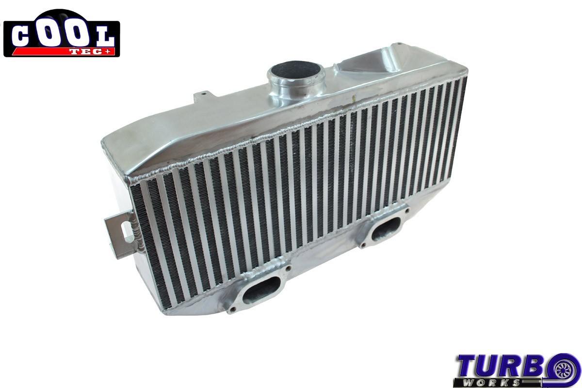

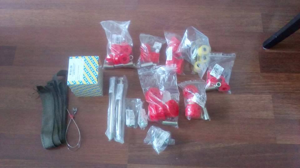

Postprzez MariuS » 5 kwi 2017, 11:04
Już po strojeniu jak pisał Xed. Mam dwie mapy – 1.0b i 1.25b. Na razie moc i moment nie weryfikowane na hamowni. Zalane Millers CFS 10W60 NT.

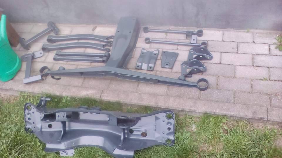

od 2 tyg auto znów nie jeździ, gdyż trzeba zrobić resztę rzeczy czyli:
– cały zawias tył łącznie z mocowaniami belki i dyfra (oprócz staba i jego gum jest jeszcze nieruszana seria), łożyska tylnych kół, uszczelniacze dyfra. Poliuretany Strongflex.
– dorabiają się rotory tarcz przednich
– geometria
– jeden amortyzator wysłany na serwis (ukręcone pokrętło i zapieczona regulacja twardości). Oby reszta nie była zapieczona bo nie demontowałem. Obecnie jest na full twardo ustawione i amortyzacja jest tragiczna.
– zamontowałem już większy IC, ostatecznie wleciał Turboworks Cooltec+, większy od OEM STI GD. P&P nie było, ale już siedzi.
Niestety rotory i amortyzator wrócą dopiero na święta. Więc terminarz napięty jak plandeka na żuku :|

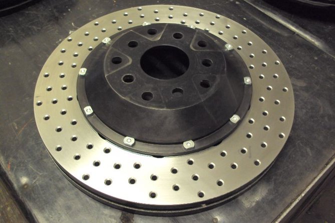

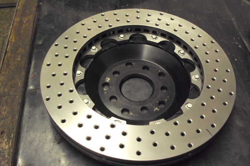

Niestety nadal nie mam tarcz – ale są już na ukończeniu (pozostało malowanie i konserwacja).

fajna tarcza

Postprzez MariuS » 20 kwi 2017, 10:42
Stara tarcza był 1,5mm cieńsza niż minimalna grubość podawana przez producenta więc był mus...
