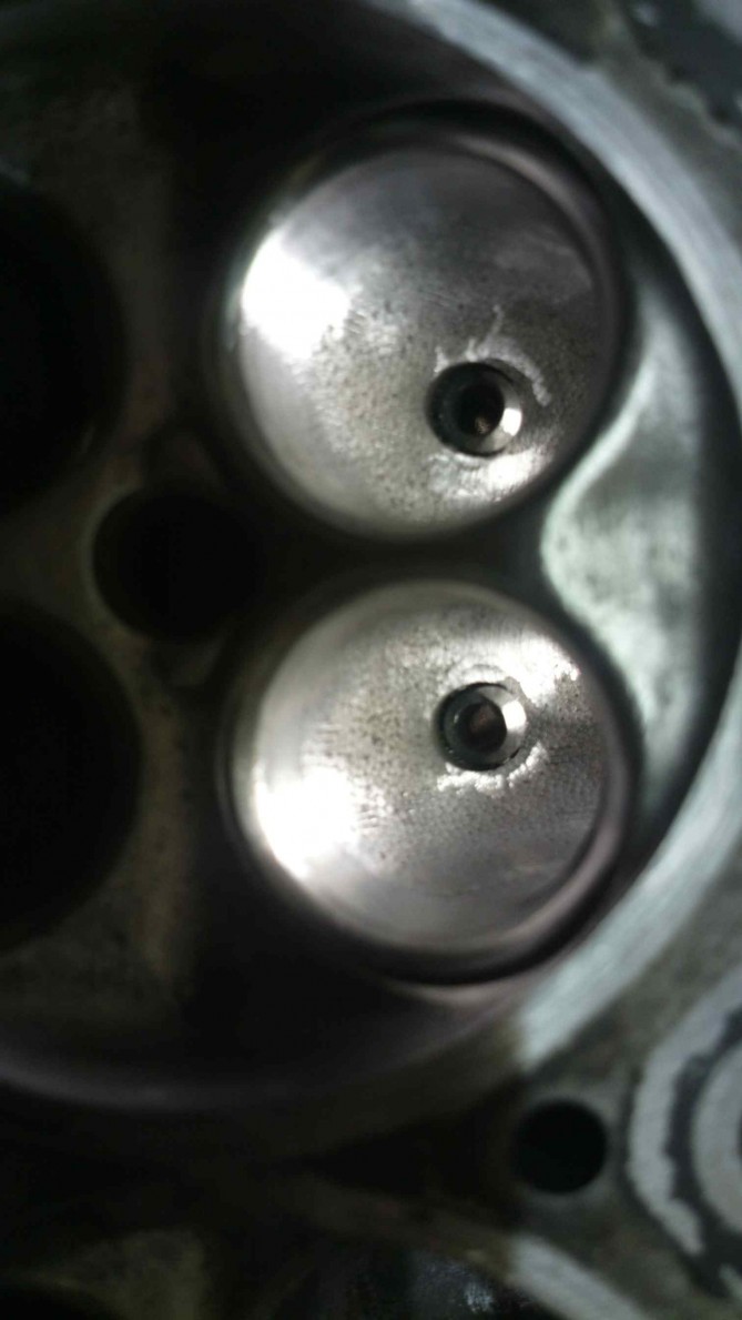

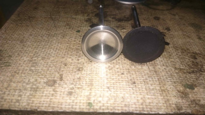

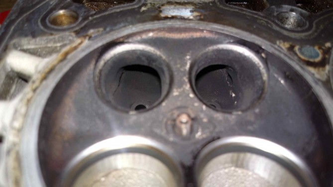

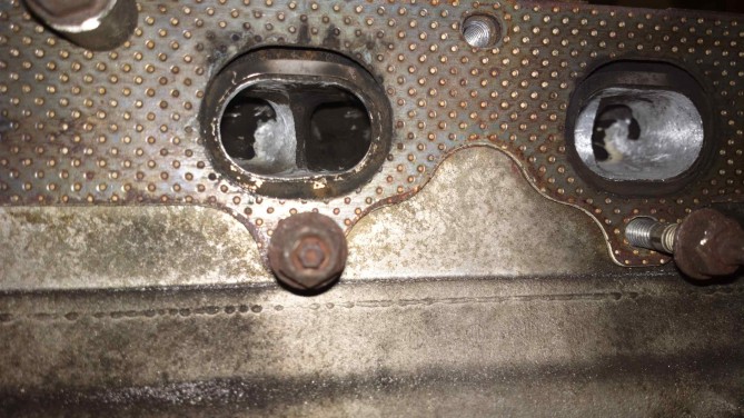

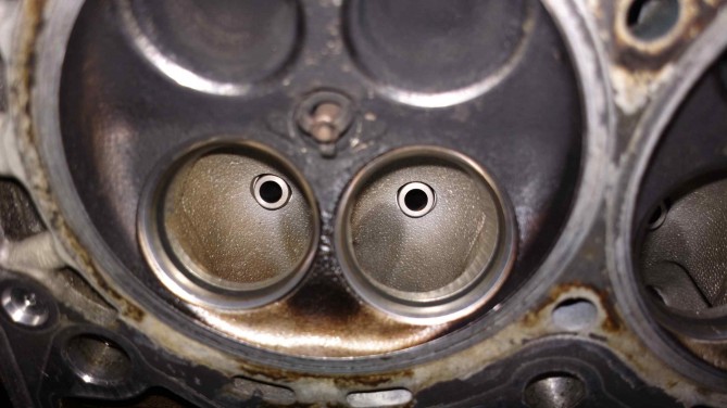

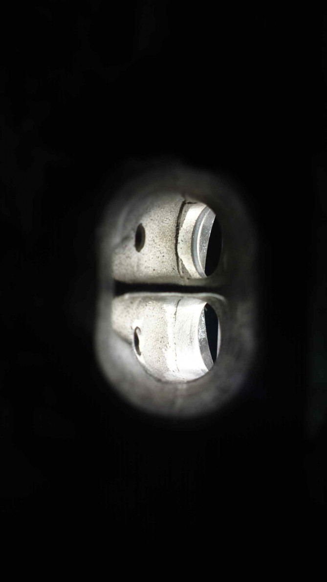

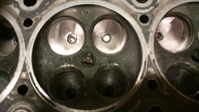

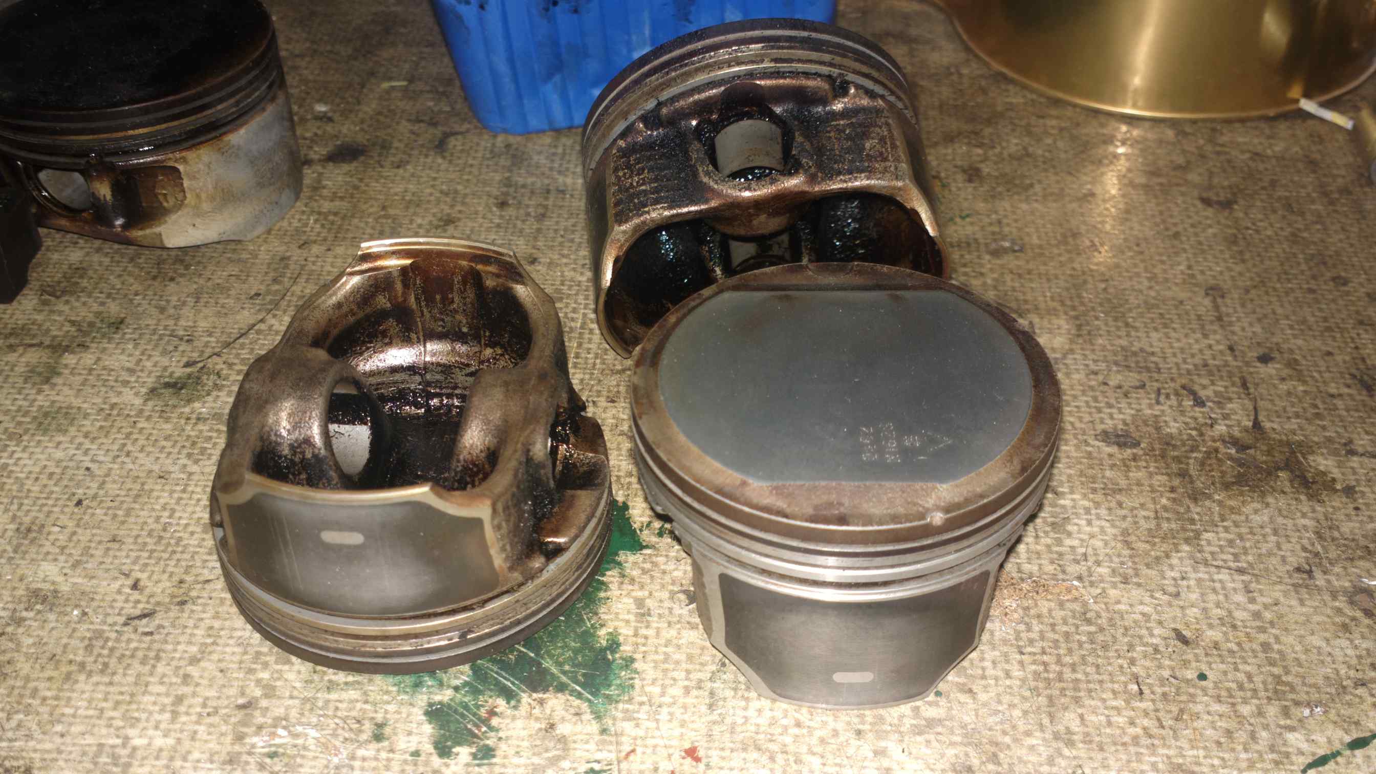

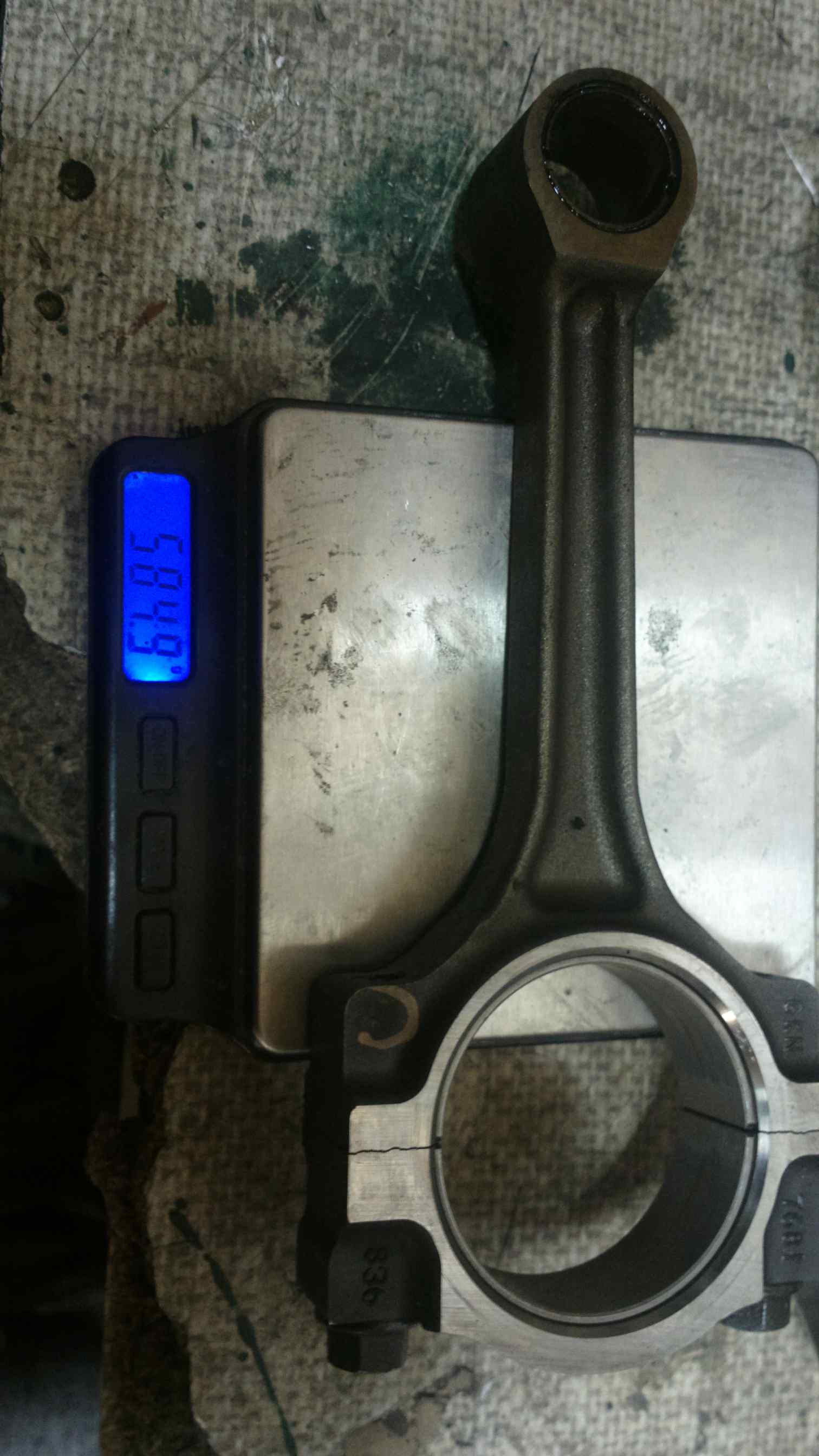

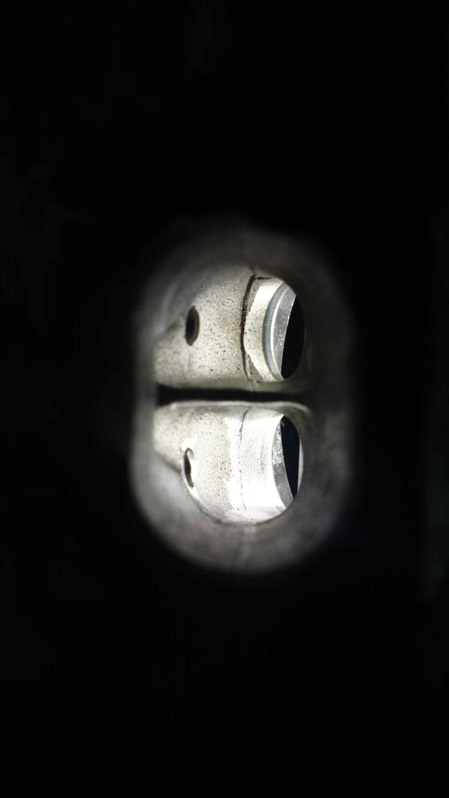

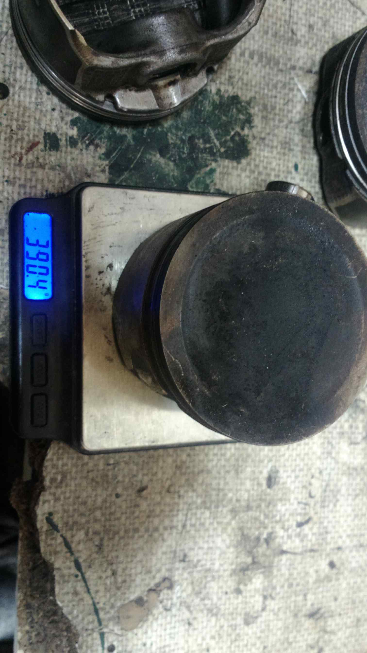

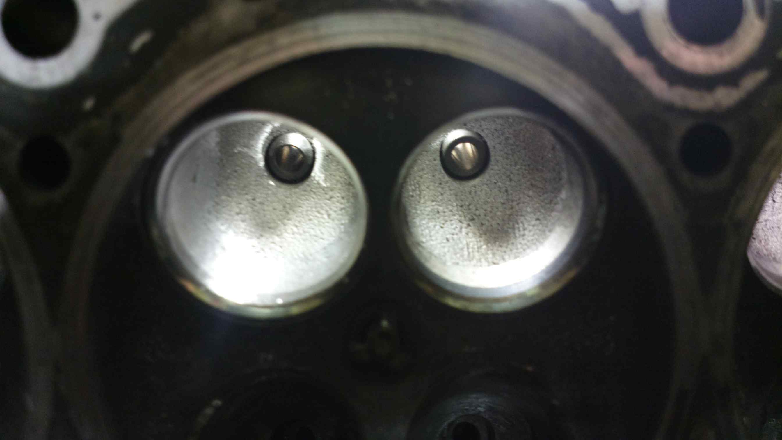

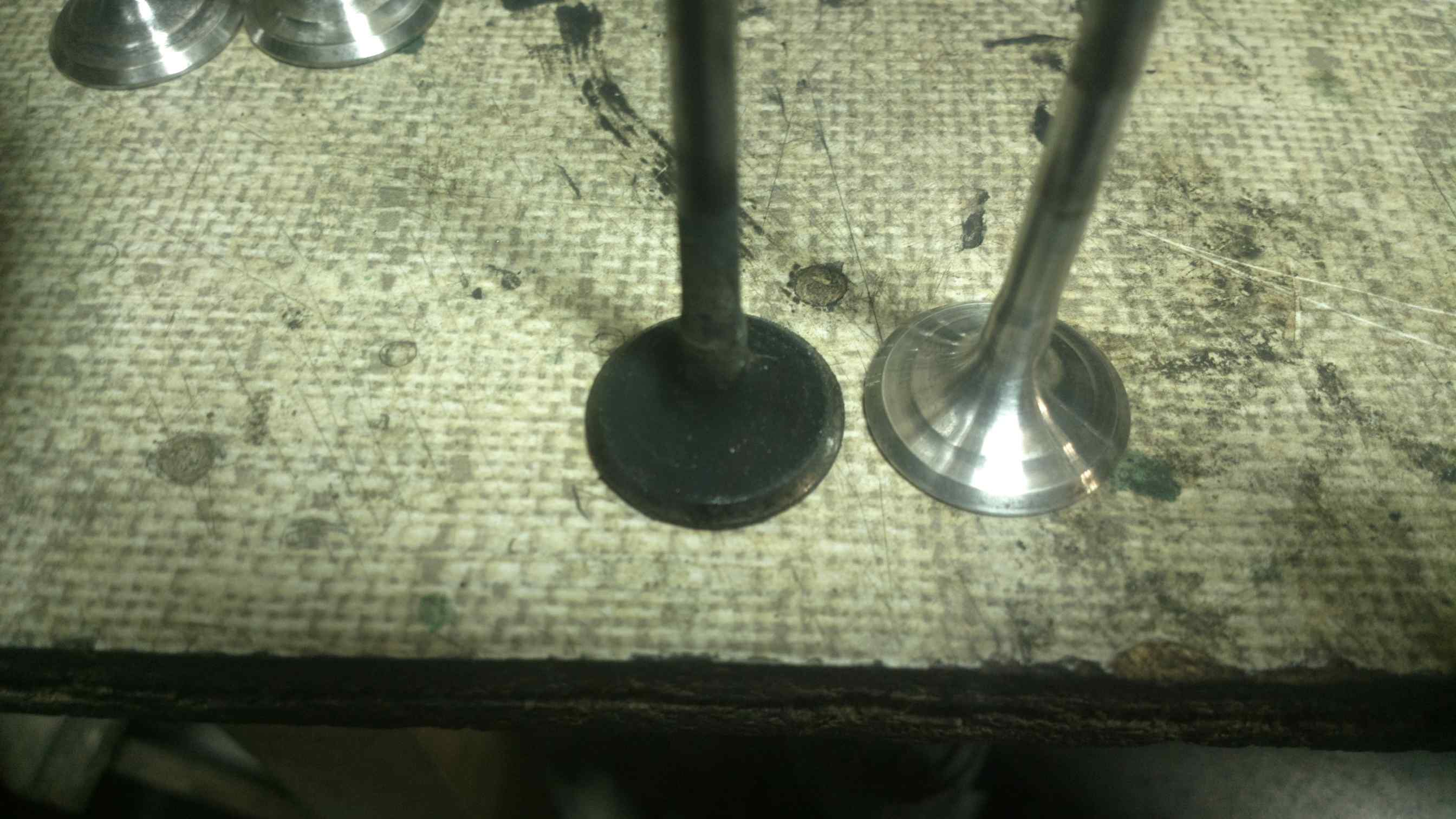

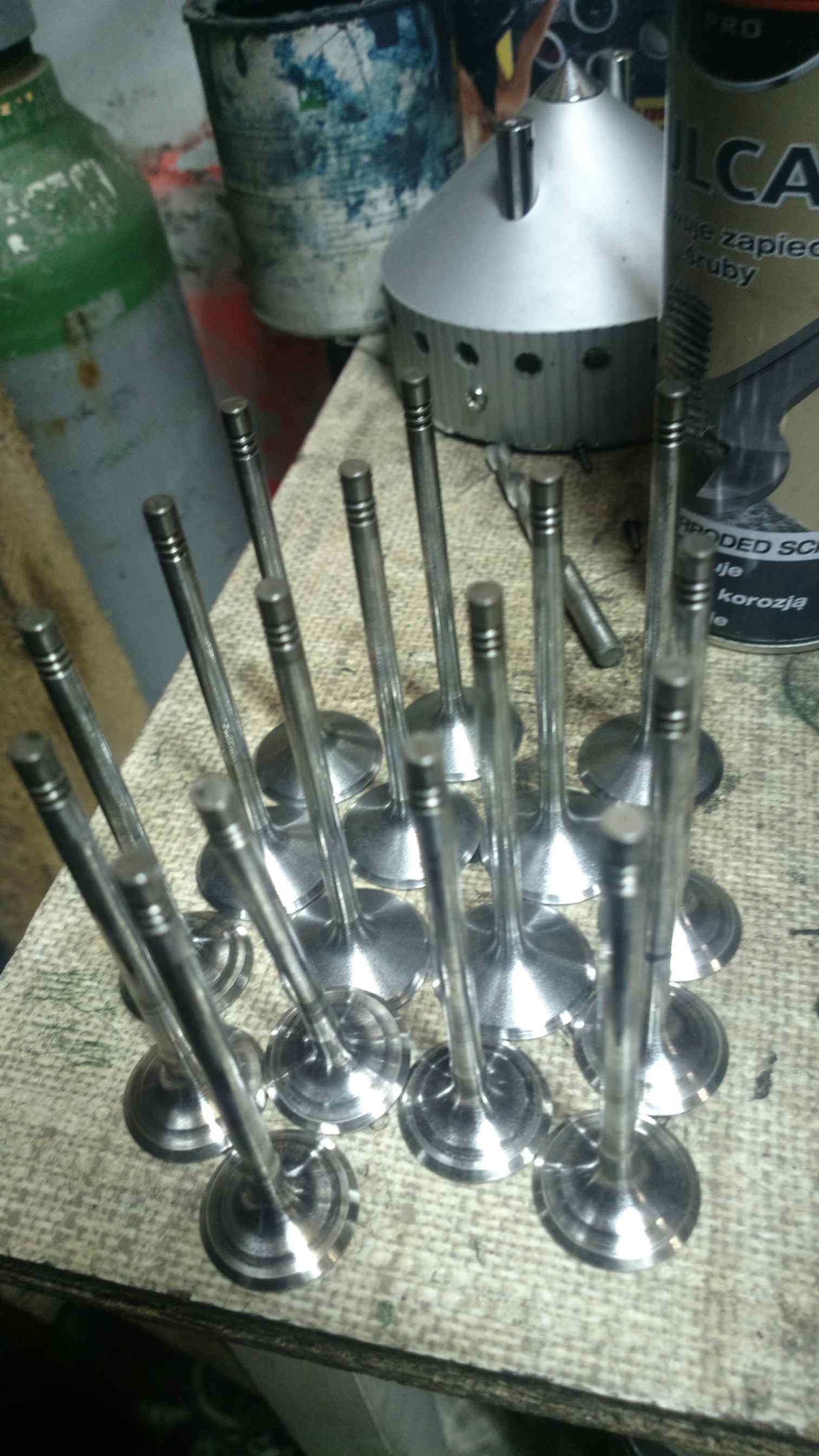

Postprzez piwo » 3 lut 2015, 10:16

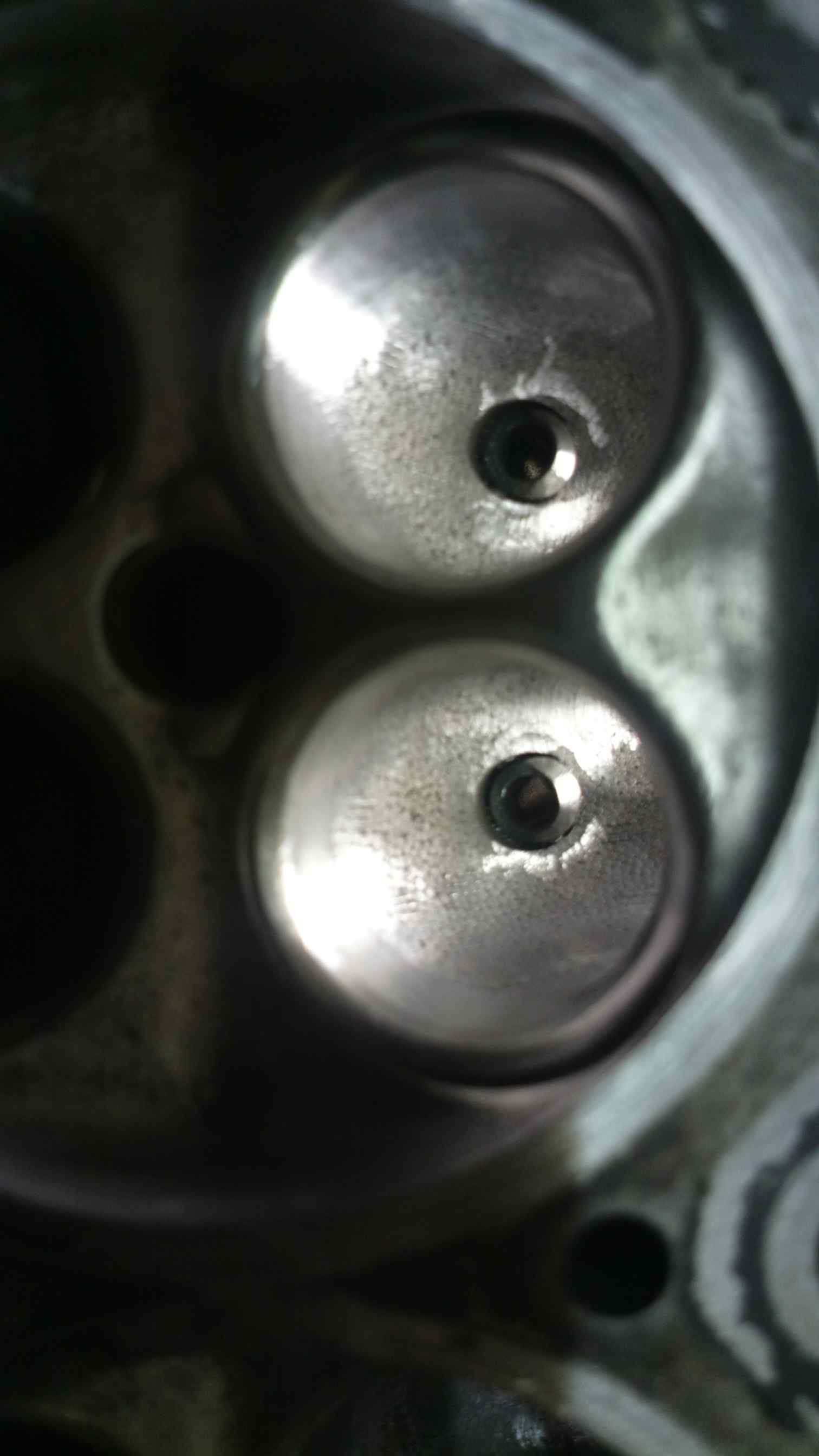

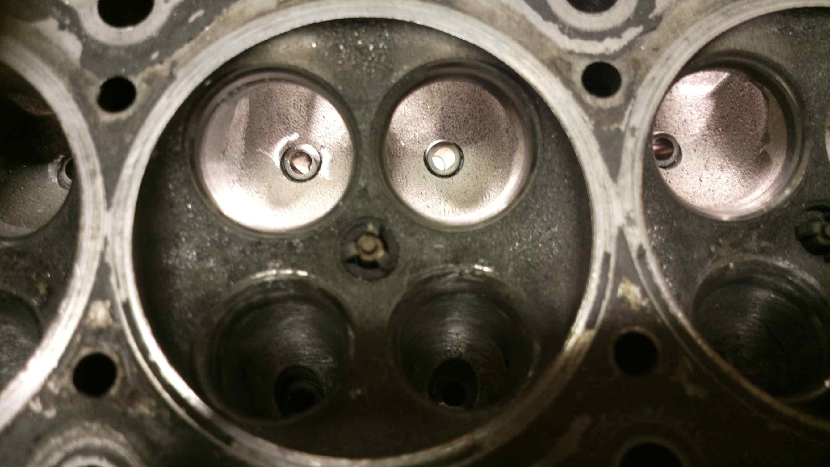

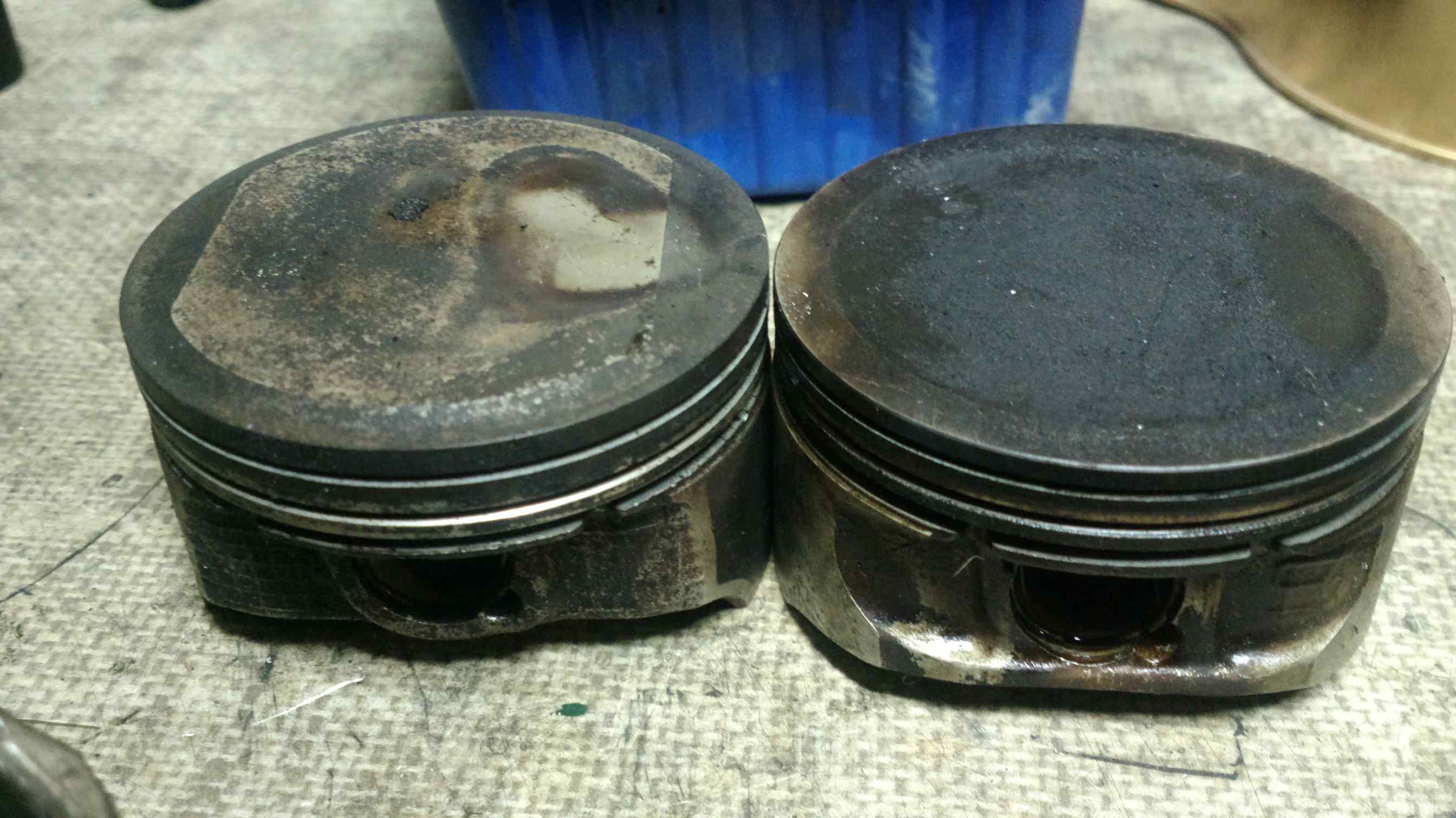

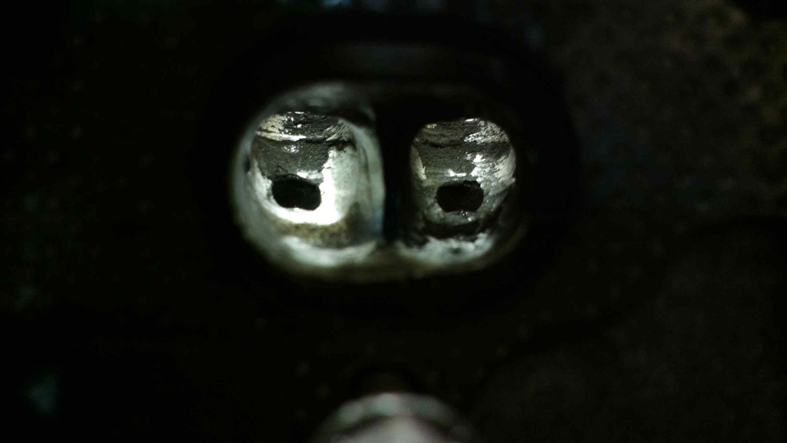

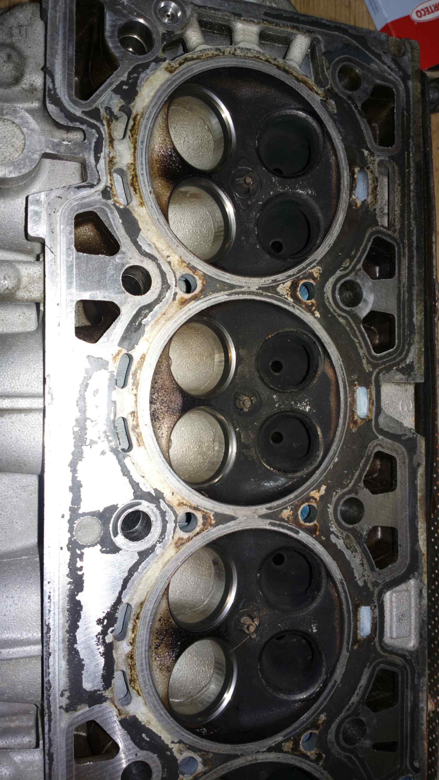

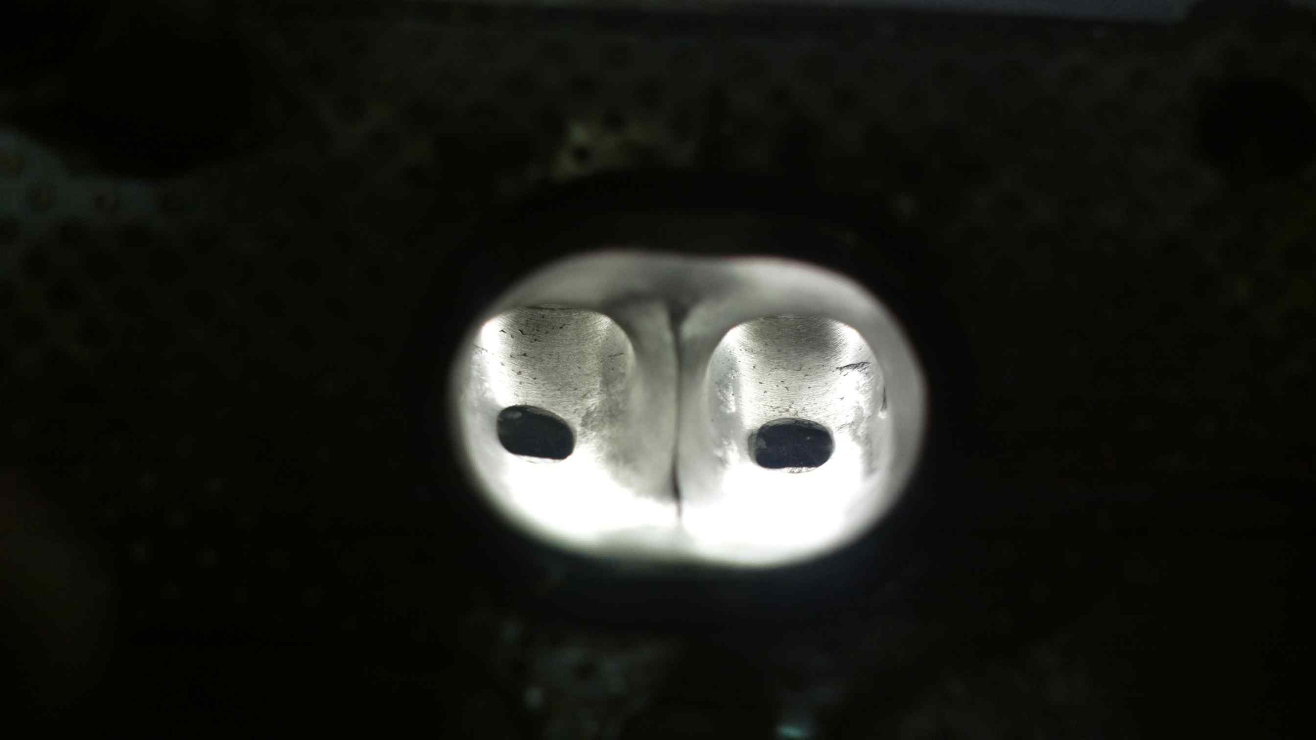

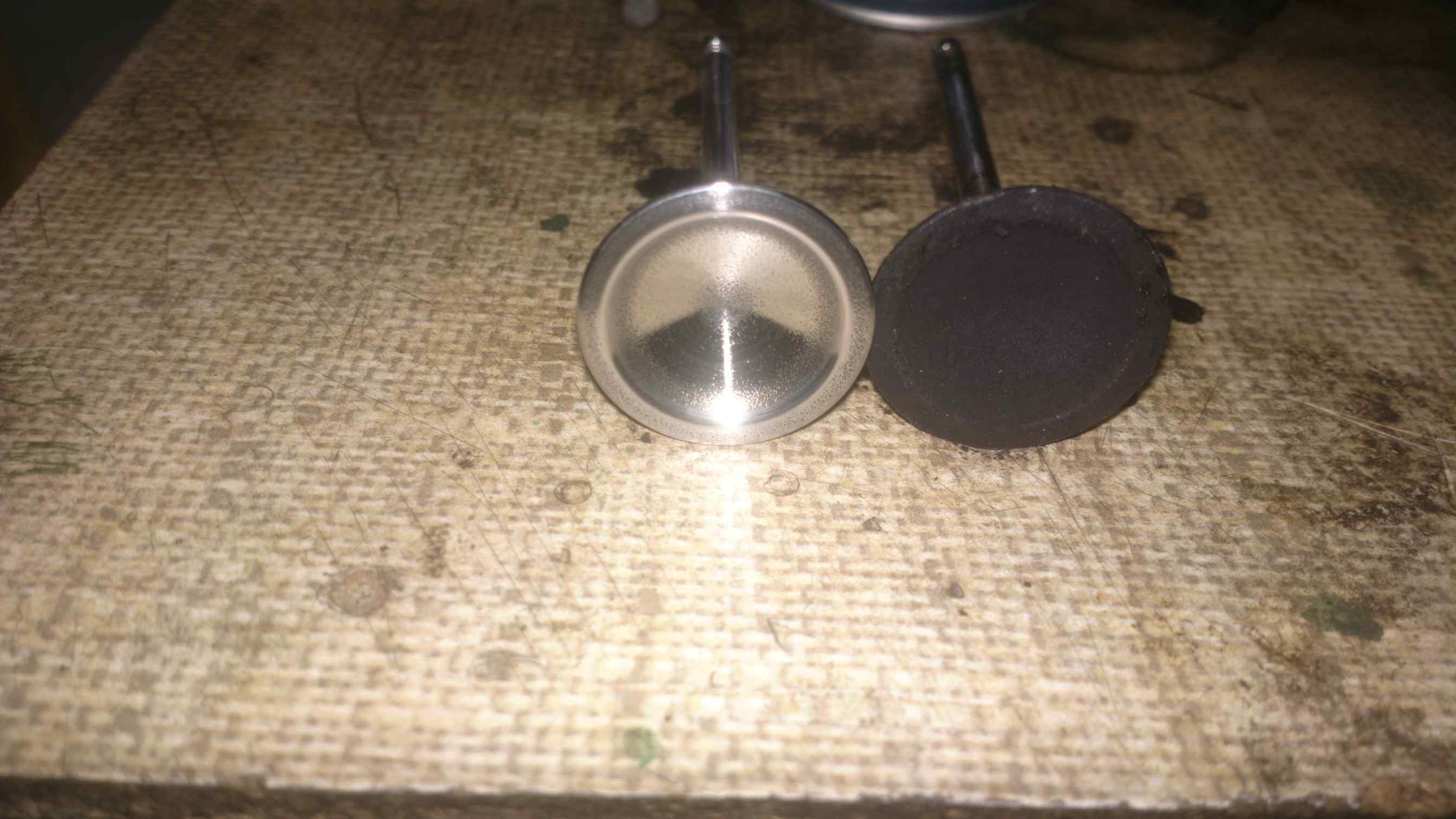

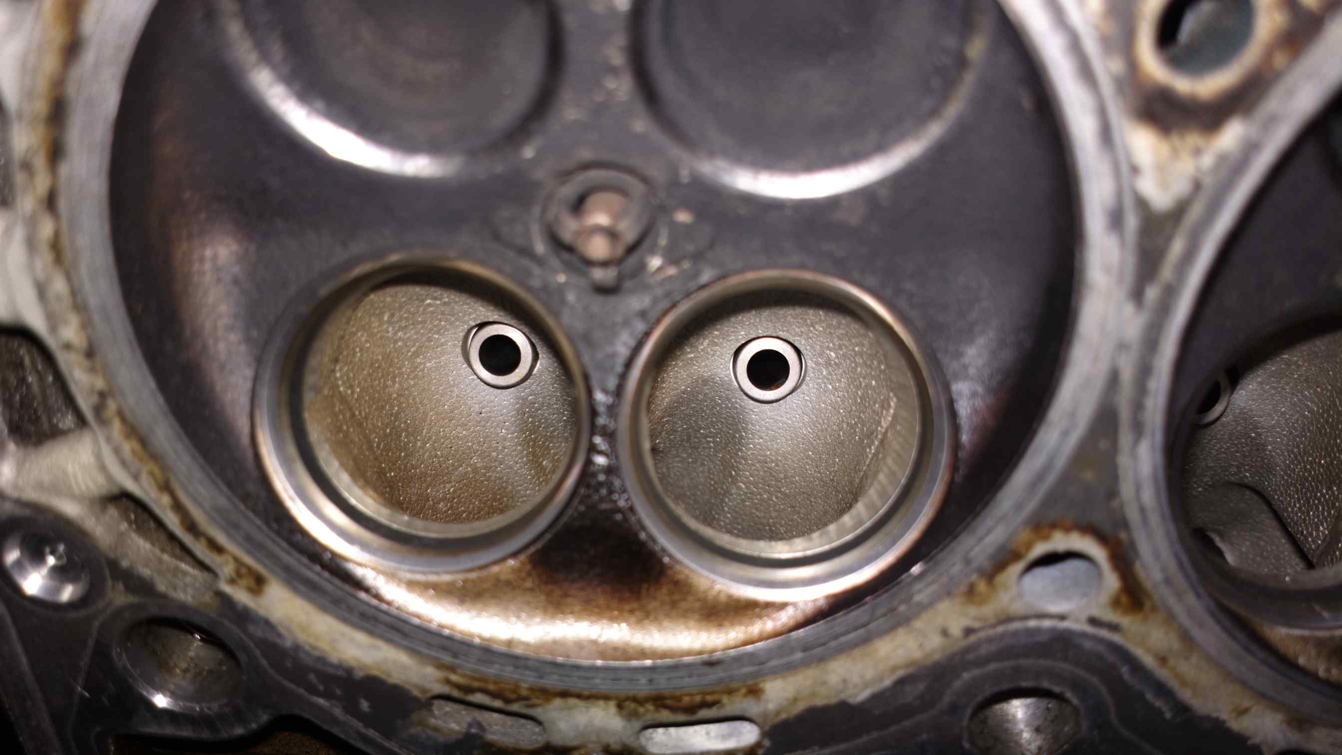

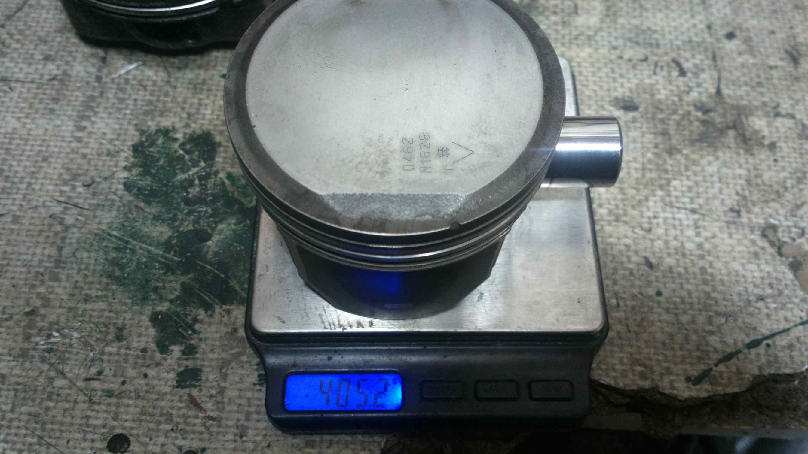

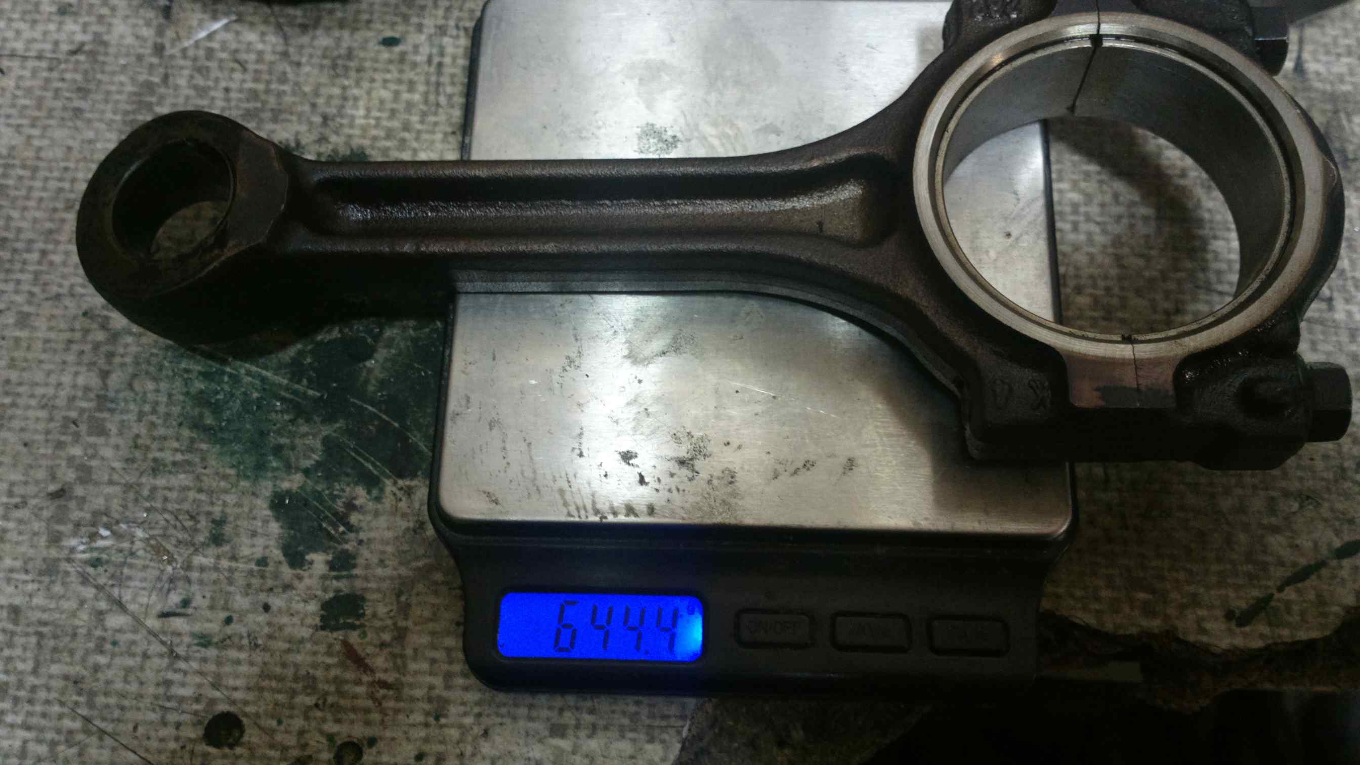

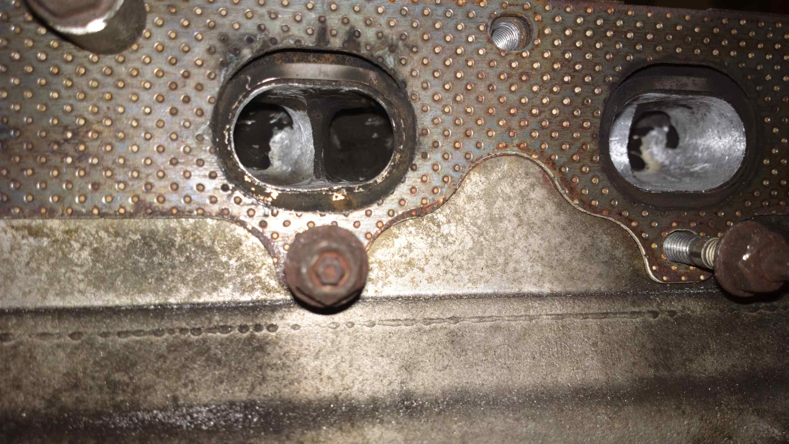

pare zdjec z prac nad silnikiem.
wykorzystane tloki i korby z z22yh.
Od: 13 lut 2005, 12:05
Posty: 5014 (291/149)
1/4: 12,394s
tor Poznań: 1m48,4s
tor Łódź 57,5s
Mazda 3 BM sedan 2014r.
Postprzez misiak89-89 » 3 lut 2015, 11:30
Ładnie, te nowe korby i tłoki lżejsze, tak?
Od: 20 mar 2010, 17:01
Posty: 1804 (19/17)
Skąd: Zielona Góra
Auto: 323f BA GT KL
323 BG GT BP
Postprzez onyx » 3 lut 2015, 12:39
Tłoki cięższe, ale chyba CR wzrośnie ;)
Piwoszek, zdajesz sobie sprawę, że skrócenie prowadnic na pewno poprawi przepływ ale też zwiększy szansę na wywalanie się uszczelniaczy i ponowne problemy ze znikającym olejem?
Od: 22 wrz 2010, 09:41
Posty: 2177 (68/52)
Skąd: tie city
Auto: wesoły kapelusznik
Postprzez piwo » 3 lut 2015, 13:09
zdaje sobie z tego sprawe dosc dobrze. mysle ze nie w takich ilosciach jak bylo to do tej pory. jak bedzie bral motorek do 0,5 litra na tysiac to tak jakby wogole nie bral.
cr seria tlok 10. tloki z22yh mialy 11cr a przez to ze glowa bedzie mocno splanowana to jeszcze cr moze wzrosnac. podciecia na tlokach ktorych na zdjeciach jeszcze nie ma ten cr troche zmniejsza. poza tym na zdjeciach glowica jeszcze przed szlifem myciem i ostateczna obrobka.
