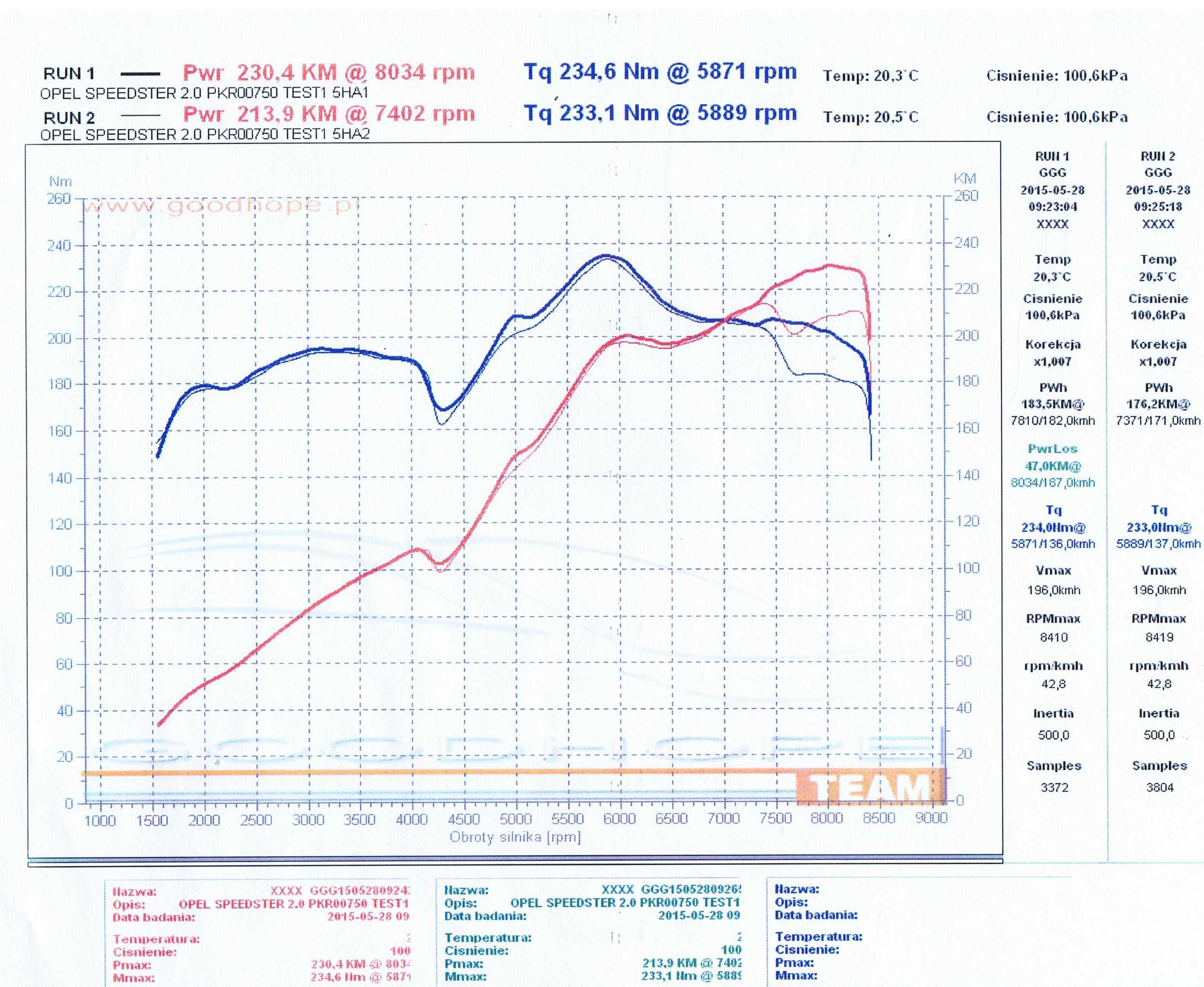

A no i najważniejsze...byłem dzisiaj na hamowni i oto co wypluło...auto strojone na PB98 oraz pomiar wykonywany bez nadmuchu w dolot, dlatego drugi pomiar juz mial gorące powietrze.

Postprzez tekkenfan » 28 maja 2015, 11:20
Takiego obrotu sprawy się nie spodziewałem.
Co to za góry i doliny na tym wykresie? Coś się ślizgało na hamowni czy jak? Bo wykres taki średni jak na dopiero co wystrojony samochód ;)

Postprzez michaelB » 28 maja 2015, 11:27
Mocy nie brakuje, ale rzeczywiście można by jeszcze powalczyć żeby wygładzić kreski. Ogólnie jest mega <spoko>

Postprzez jackkpl » 28 maja 2015, 15:10
Mateusz, Ty masz jakies zmienione walki? Duzo niutona wyszlo. Takie seryjne k20 po strojeniu to granice 215-220nm robi i 220 koni.

Postprzez Capazo » 28 maja 2015, 18:30
Ja mam kolektor RBC i przepustnice 70mm, ale zaraz wstawie filmik z przyspieszenia i jest tragedia;/ jedzie to jak czarna wdowa;/ Nie wiem czy nie trzeba bedzie jakos to inaczej wystroic bo jest masakra jakas. kreski kreskami ale licznik pokazuje co innego;/

Postprzez jackkpl » 28 maja 2015, 18:55
Zmierz sie jakims sprzetem z gpsem. Przy takich niewielkich mocach czas do 200 nie bedzie rewelacyjny. http://www.zeperfs.com/en/fiche2907-lotus-exige-cup.htm
Tak exige wg papieru jest tylko nieznacznie szybszy do 160 i 2s szybszy do 200, a ma 30 koni wiecej. Wyniki wydaja sie realne.
Ja rxem z tym silnikiem i przy mocy 220-225koni mialem do 160 15.7s wg gpsa. Ty masz kolo 4s lepiej z samej masy i lepszego startu. Moim zdaniem wyniki sa odpowiednie jak na taka moc i mase.

Postprzez Capazo » 28 maja 2015, 19:07
jackkpl napisał(a):Zmierz sie jakims sprzetem z gpsem. Przy takich niewielkich mocach czas do 200 nie bedzie rewelacyjny. http://www.zeperfs.com/en/fiche2907-lotus-exige-cup.htm
Ok ale dlaczego tak bardzo poszarpany jest wykres z hamowni?? i jeden pomiar na 230 a drugi na 214;/? az tyle powietrze by zrobilo?
Wyliczyłem w kalkulatorze i licznik pokazuje idealnie wszystko. Na 5-tce przy 8500 mam 207km/h i na filmiku tyle wychodzi.

Postprzez tekkenfan » 28 maja 2015, 19:20
ja tam się nie znam na silnikach hondy ale ja dalej będę drążył temat przebiegu, bo jest on co najmniej dziwny.
Za drugim pomiarem oprócz różnicy 20KM przy 7500 był duży dołek (pomijam te dwie góry poni. Rozumiem że temp. w dolocie wzrosła ale to powinno wpłynąć na cały przebieg a nie takie dziwne góry i doliny.
Na drodze idzie wyczuć że auto jedzie nierównomiernie?
Vtec oryginalnie załącza się przy 4500? Może załącza się za późno i stąd pierwszy spadek? No i czemu moc/moment ładnie rośnie do 6000 żeby później zaliczyć duży spadek?
Chyba że K-seria hondowa tak ma ?
Może tu jest właśnie problem bo raz masz 230 koni a za chwilę 180?

Postprzez weede » 28 maja 2015, 22:04
Zmień tunera albo hamownie, bo coś tu szwankuje :) Auto idzie średnio jak na taką kombinację mocy do masy i trakcji.
No i koniecznie zmierz się czymś pokroju vectora, bo licznik może sporo oszukiwać. Jaki miałeś najlepszy czas w Czaplinku na ćwiare?

Postprzez jackkpl » 29 maja 2015, 08:50
Bez przesady, ten kolektor RBC wlasnie daje takie podbicie kolo 5500rpm.
http://www.k20a.org/forum/showthread.php?t=96235
Jedyne co, to ten dolek przy zalaczaniu vteca (moze sie nie zdazy walek obrocic , albo cos z paliwem).
Druga sprawa to ta moc na koncu,ale wg mnie to tez moze byc kwestia jakiejs korekcji mapy po temperaturze powietrza.

Postprzez mlody1921 » 30 maja 2015, 17:02
Mogłeś zrobić logi w EMU podczas pomiaru widać by było czy temp. faktycznie wzrosła, a sondy szerokopasmowej nie masz do emu ?
