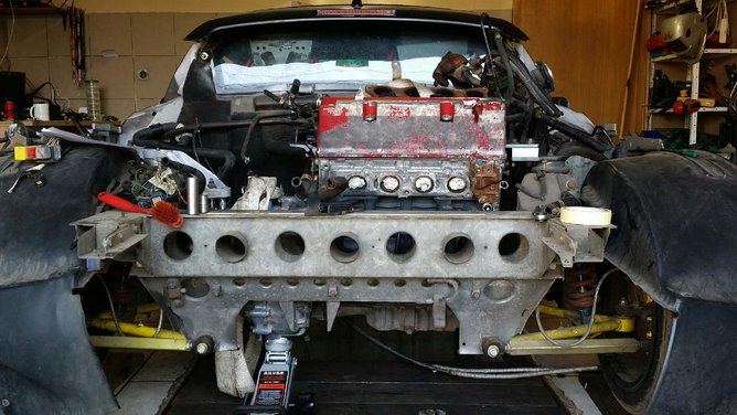

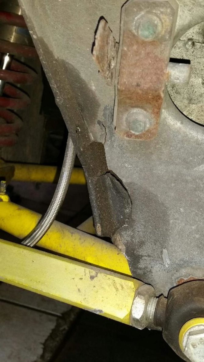

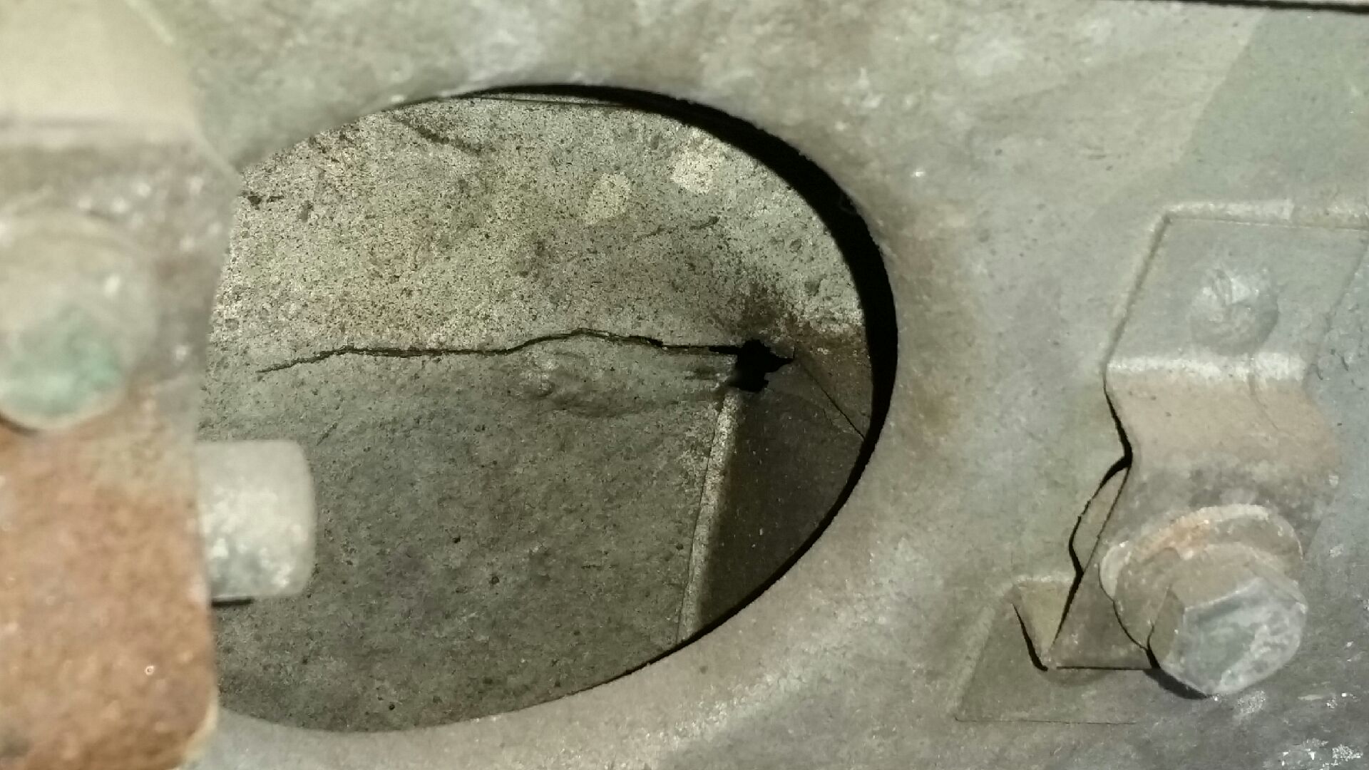

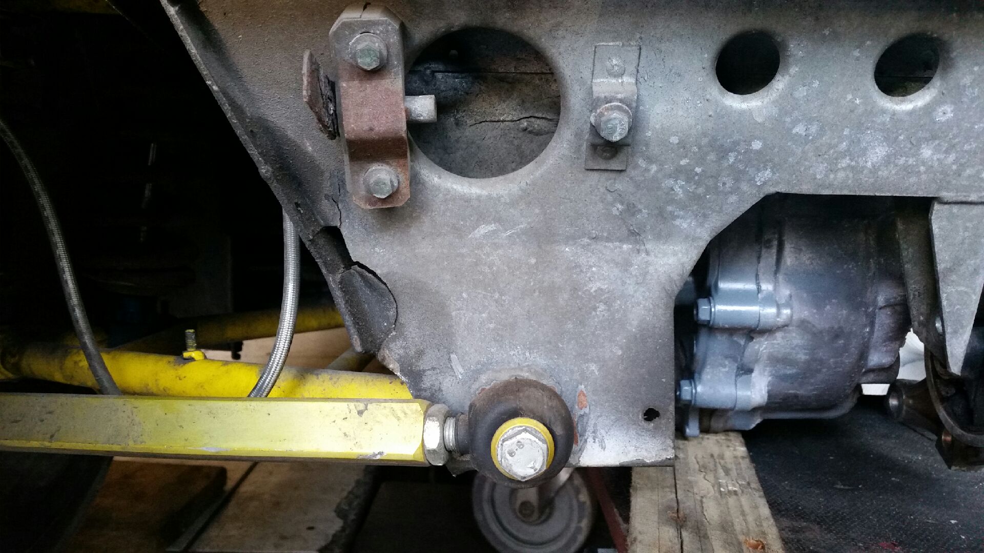

Zeby nie byc gołosłownym i moze ktos pomysli ze na Poznaniu jechałem jeszcze z zapasem czasu... to był w błedzie.. czas jaki uzyskałem chyba był już maksem:). Wiekszośc zakretów na poznaniu to prawe i to z najwiekszymi predkosciami bo dochodzacymi do 170 <faja> <faja> O to co ukazało sie po rozebraniu tyłu!! Od przeciązen zaczeło rozrywac tylna ramę! Nie dałem rozporki pomiedzy drazkami regulacyjnymi i teraz bede musiał to porzadnie obspawać i założyc rozporkę z tylu.

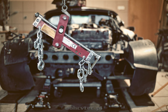

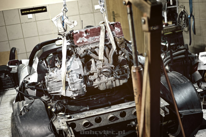

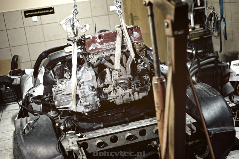

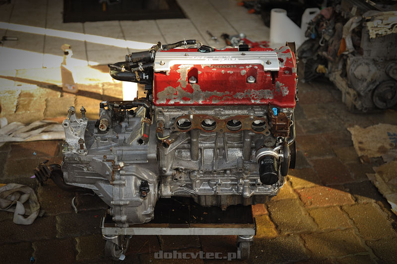

Przesyłam rowniez pare dodatkowych fot jak silnik siedzi w autku:)

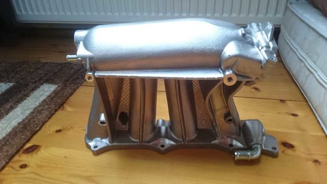

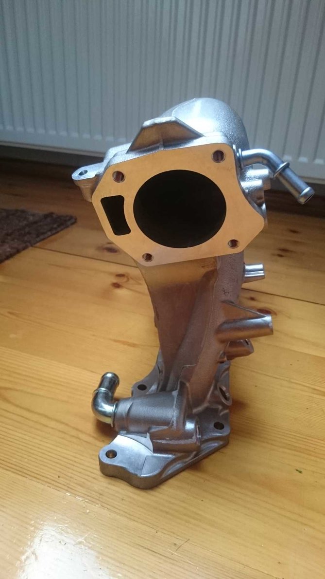

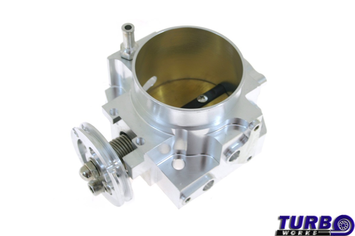

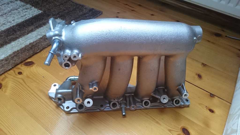

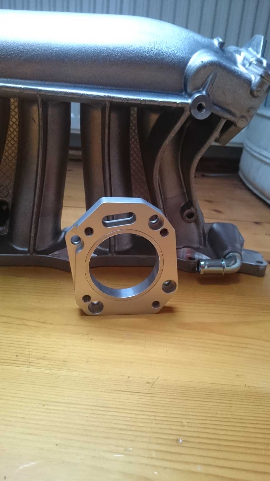

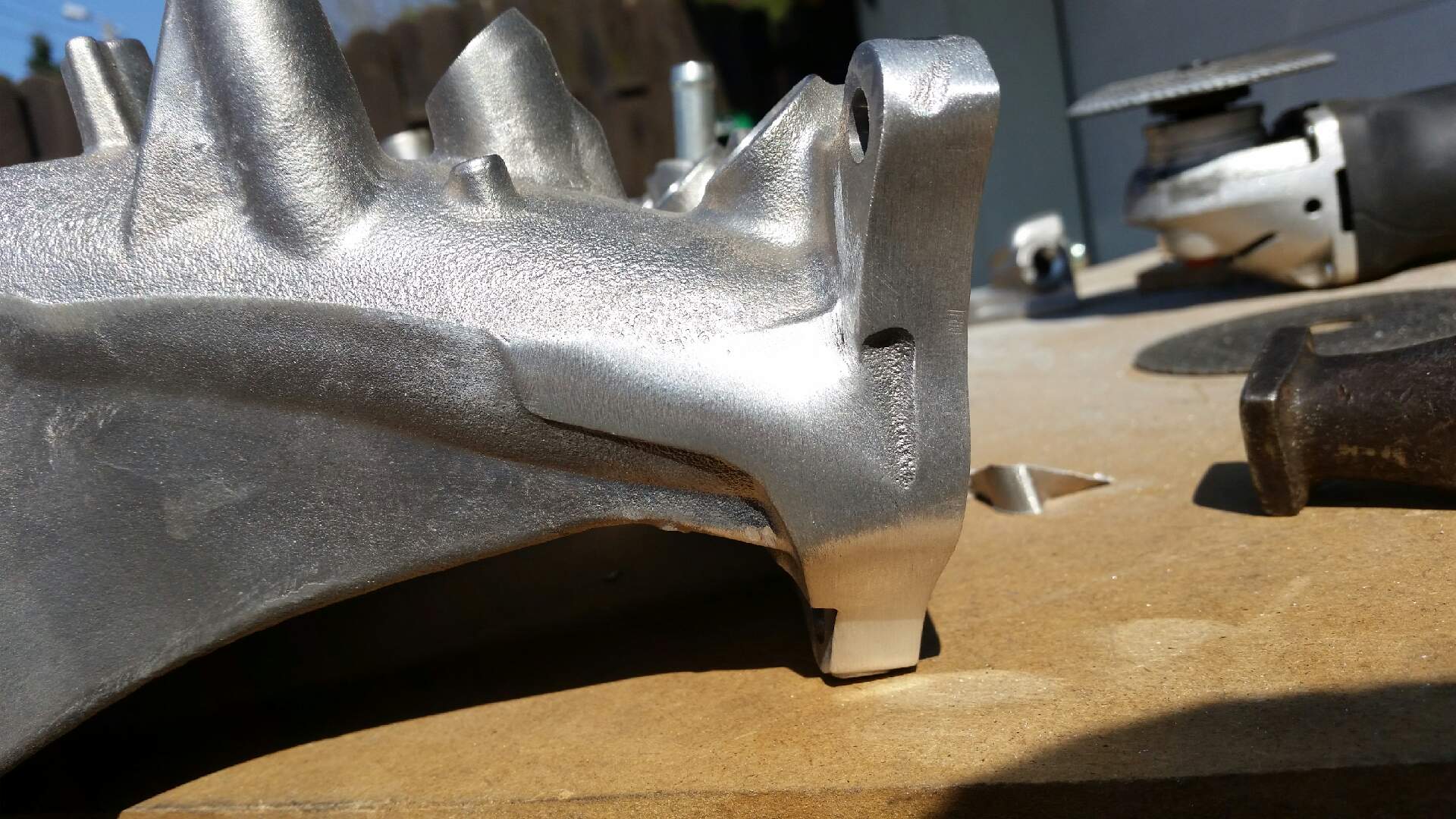

Zając na saniach przyniósł mi paczuszkę z nowiutkim kolektorem dolotowym RBC ( możliwe że zostanie wyportowany cały kolektor, tak aby z upgreadować go do najwyższego modelu czyli RRC. Po tym modzie zostaje tylko ITB) <faja> oraz przejściówką na przepustnice 64mm. Adapter posiada również pierścień zwiększający średnicę na 70mm. Będzie to na pewno kolejny mod...Jak na razie koszt takiej przepustnicy to 1,8k <co?> <co?>..ah te tunningi.

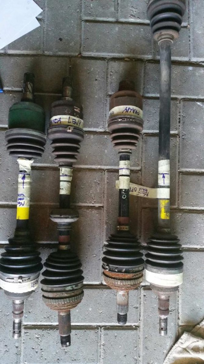

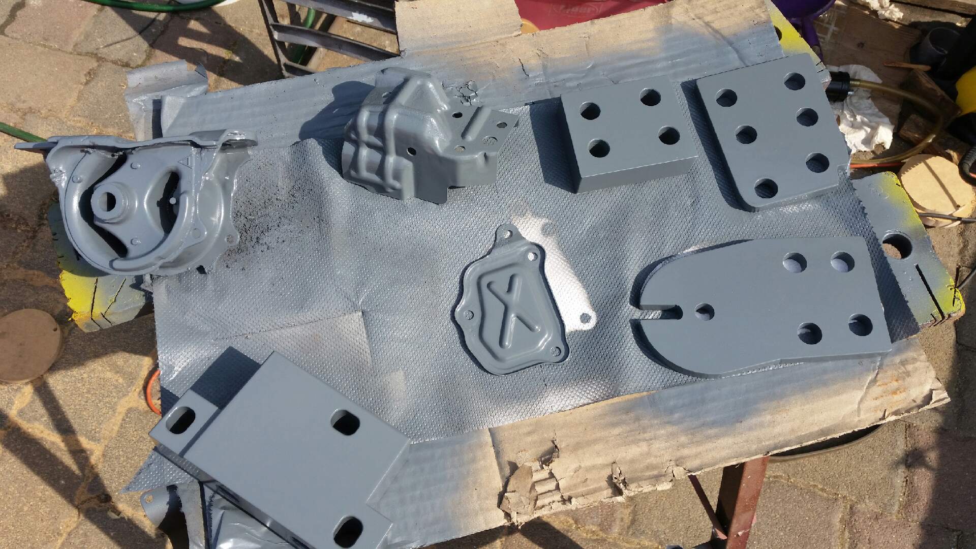

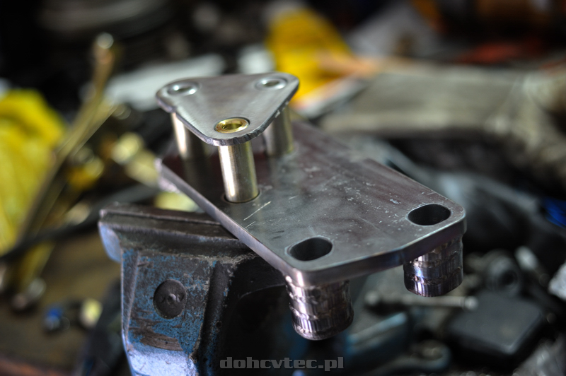

Z newsów również półosie poszły do dorobienia, czyli wejście do skrzyni hondy, a przegub łoplowski. Termin oczekiwania od 2-3 tygodni, ale trwają namowy żeby szybciej sie za to zabrali!! Wszystkie łapy silnika są już zrobiona i przykręcone. Na dniach silnik zostanie wyczyszczony i pomalowany, pokrywa zaworowa zostanie odnowiona, łapy wypiaskowane i pomalowane. Jest plan, aby w ciągu tych 2 tygodni silnik już odpalić, dorobić linki do gazu oraz skrzyni. Ogólnie ogarnąć pierdologie, tak aby po dostarczeniu półosi tylko je zamontować i wyjazd na strojenie :):)

Przepustnicę 70mm można ogarnąć taniej, choćby z Alfy Romeo V6 ;) Dorobienie adaptera to będzie zabawa. Chyba, że zależy Ci bardzo na "metkach" :P

Postprzez mlody1921 » 6 kwi 2015, 08:54
Nie znam sie na hondach ale to jest mechaniczna przepustnica czy elektroniczna przeciesz są chinole 70-80-100 chyba że jak pisał onyx liczy sie marka :)
Kto ci robi półośki ALI ?

Postprzez Capazo » 12 kwi 2015, 07:40
Marka się nie liczy, ale chinole trafiają sie takie ze sie przycinają, szczelinka jest nie taka itd.

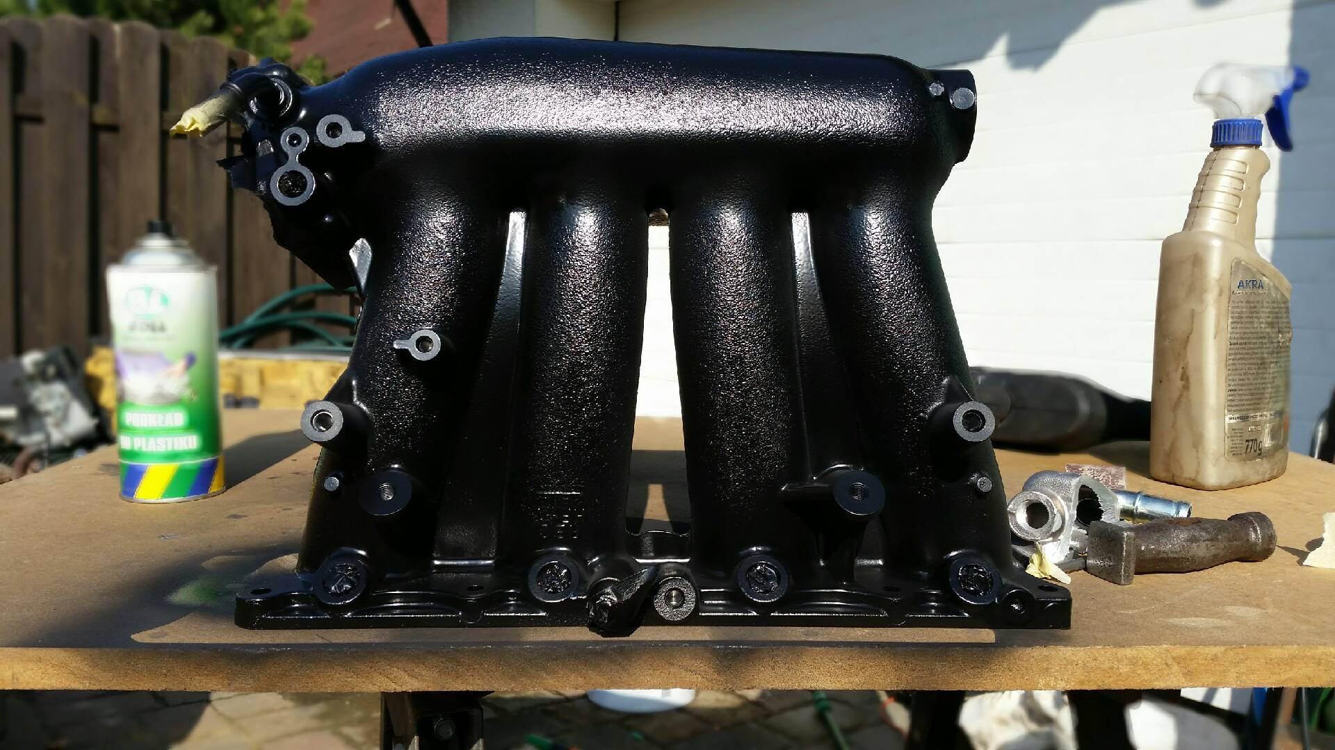

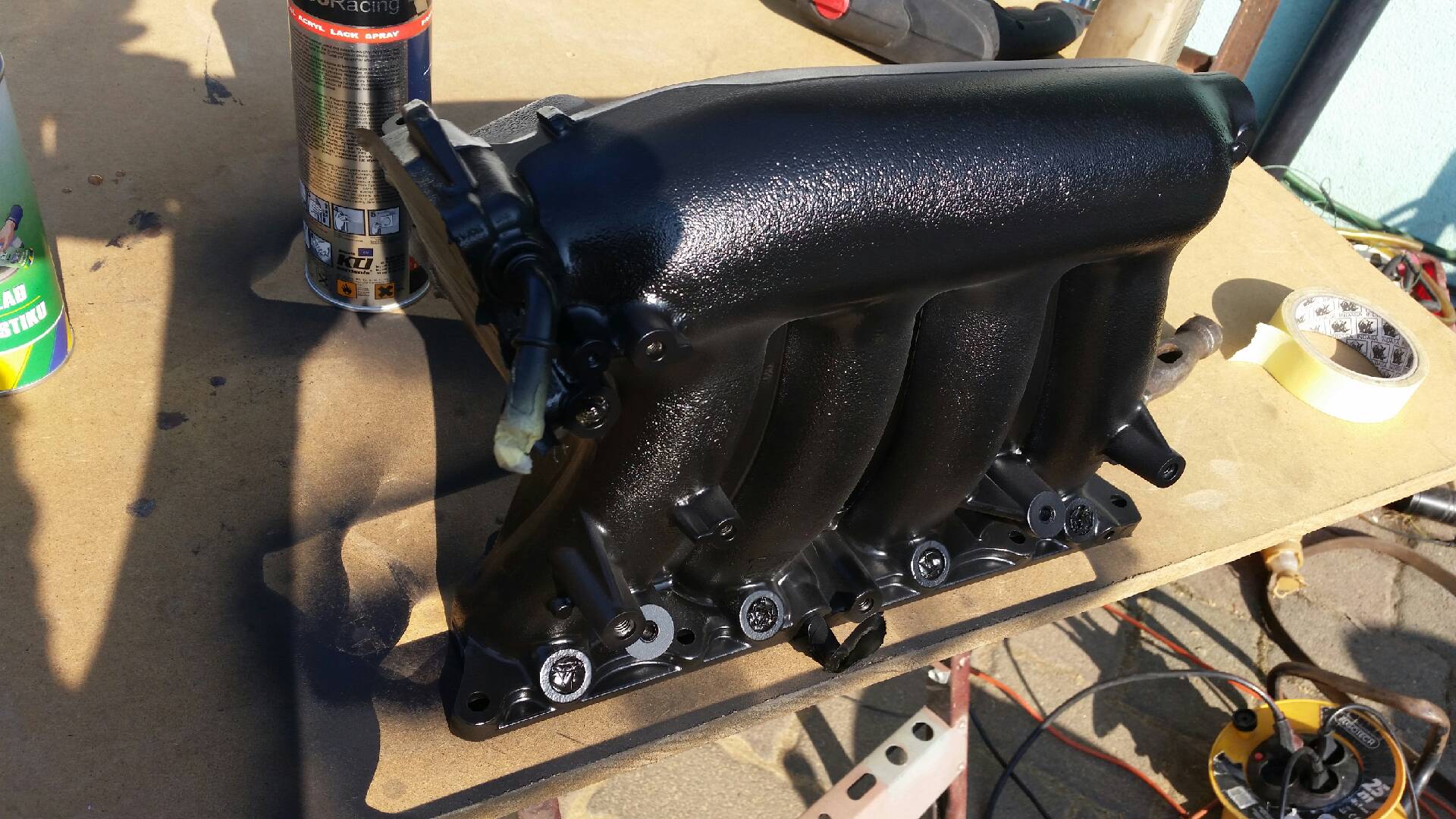

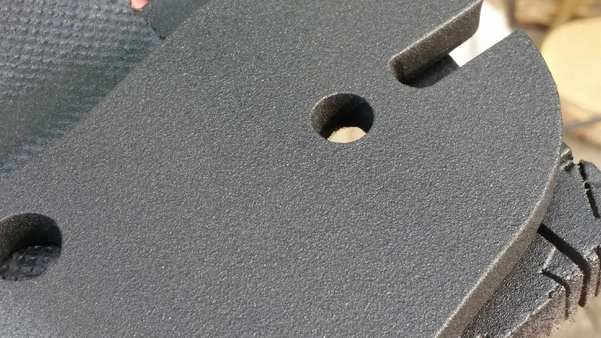

Kolektor został przycięty i dopasowany, wszytskie blaszki blaszeczki, lapy, rolki itp zostały wyczyszczone i pomalowane. Podsyłam pare fotek.
Od: 26 mar 2008, 16:29
Posty: 1272 (0/26)
Postprzez weede » 12 kwi 2015, 11:42
ładnie wyszło, co to za farba?

ja od zakładania chinola jestem daleki ale rynek części jest na tyle duży, że przepustnica nie musi być ta "droga" :P

Postprzez Capazo » 14 kwi 2015, 10:11
Zdecydowałem się na TurboWorksa....zobaczymy jak się chińczyk będzie sprawował.
