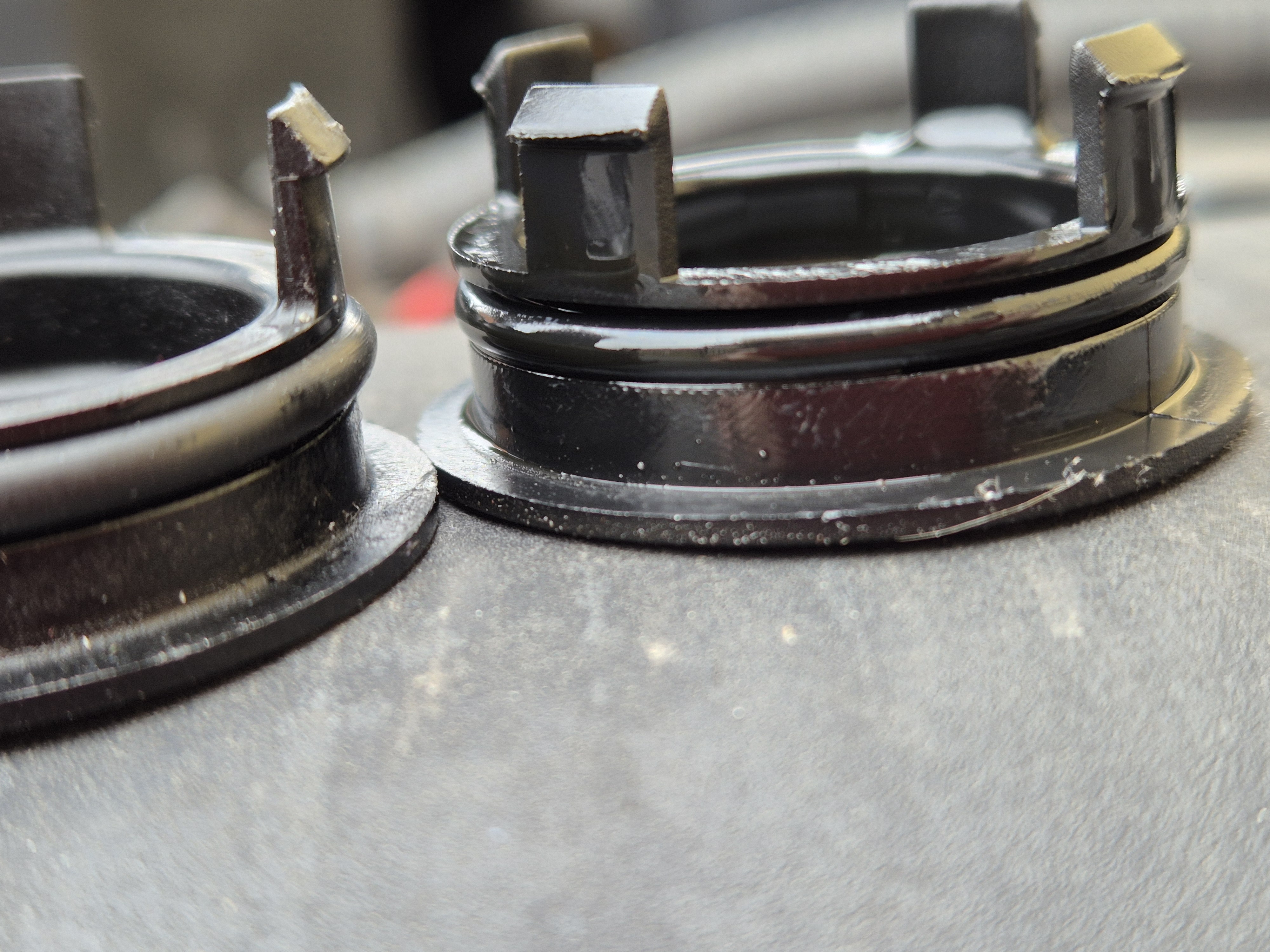

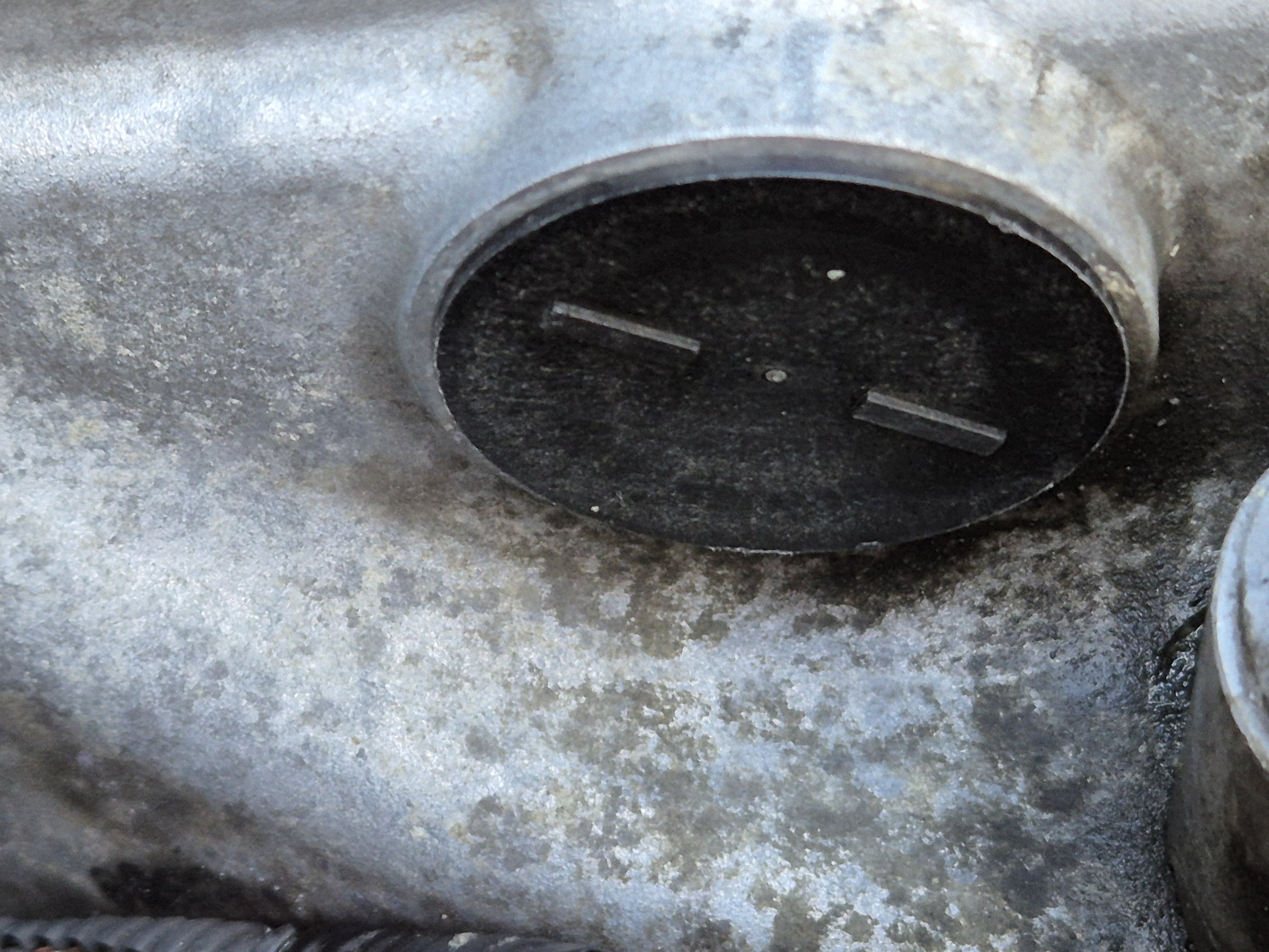

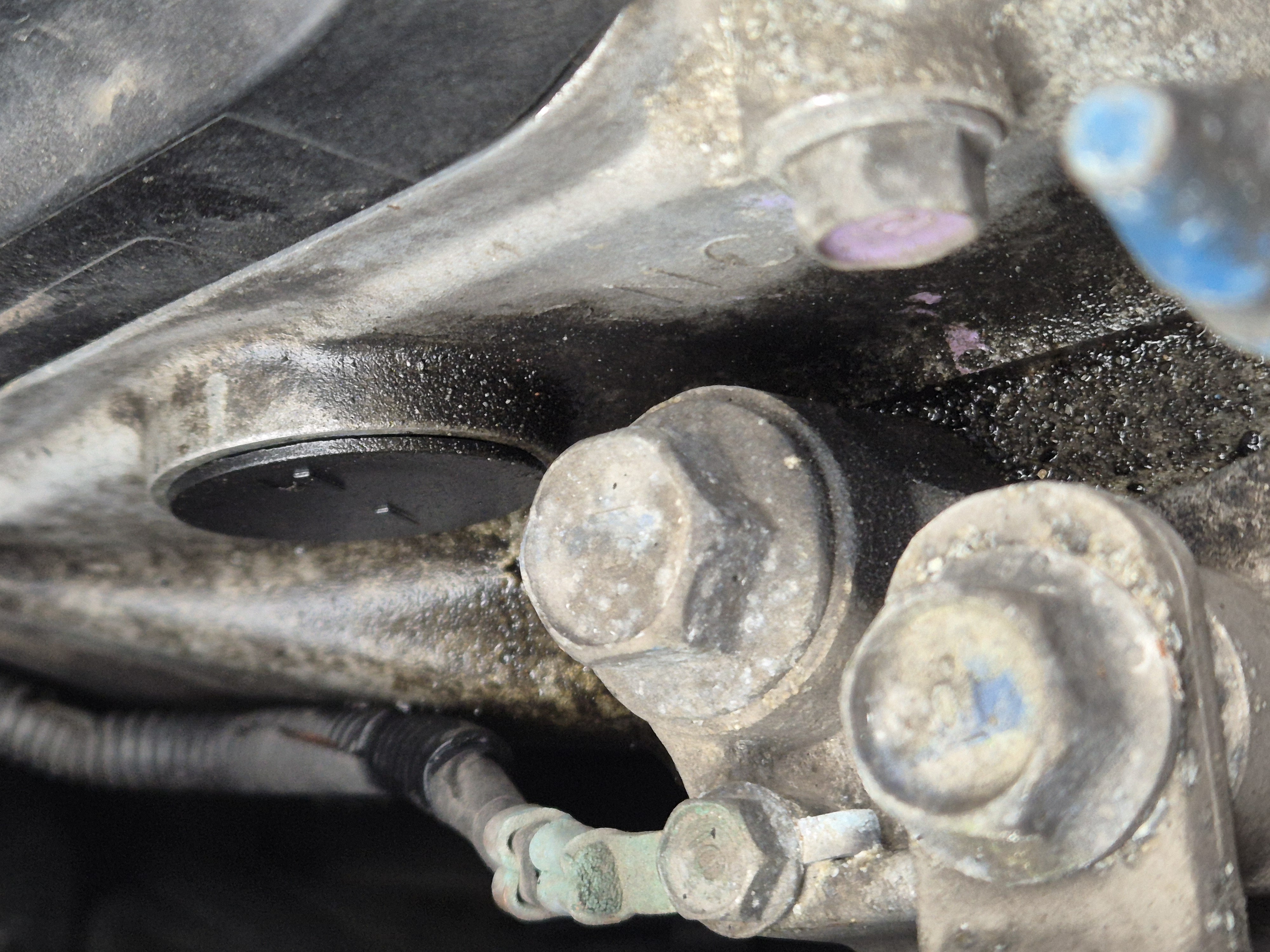

Postprzez zadra » 25 lut 2025, 09:13

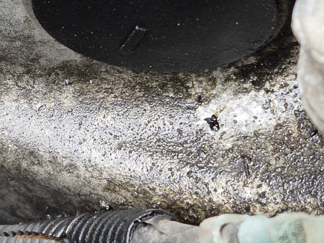

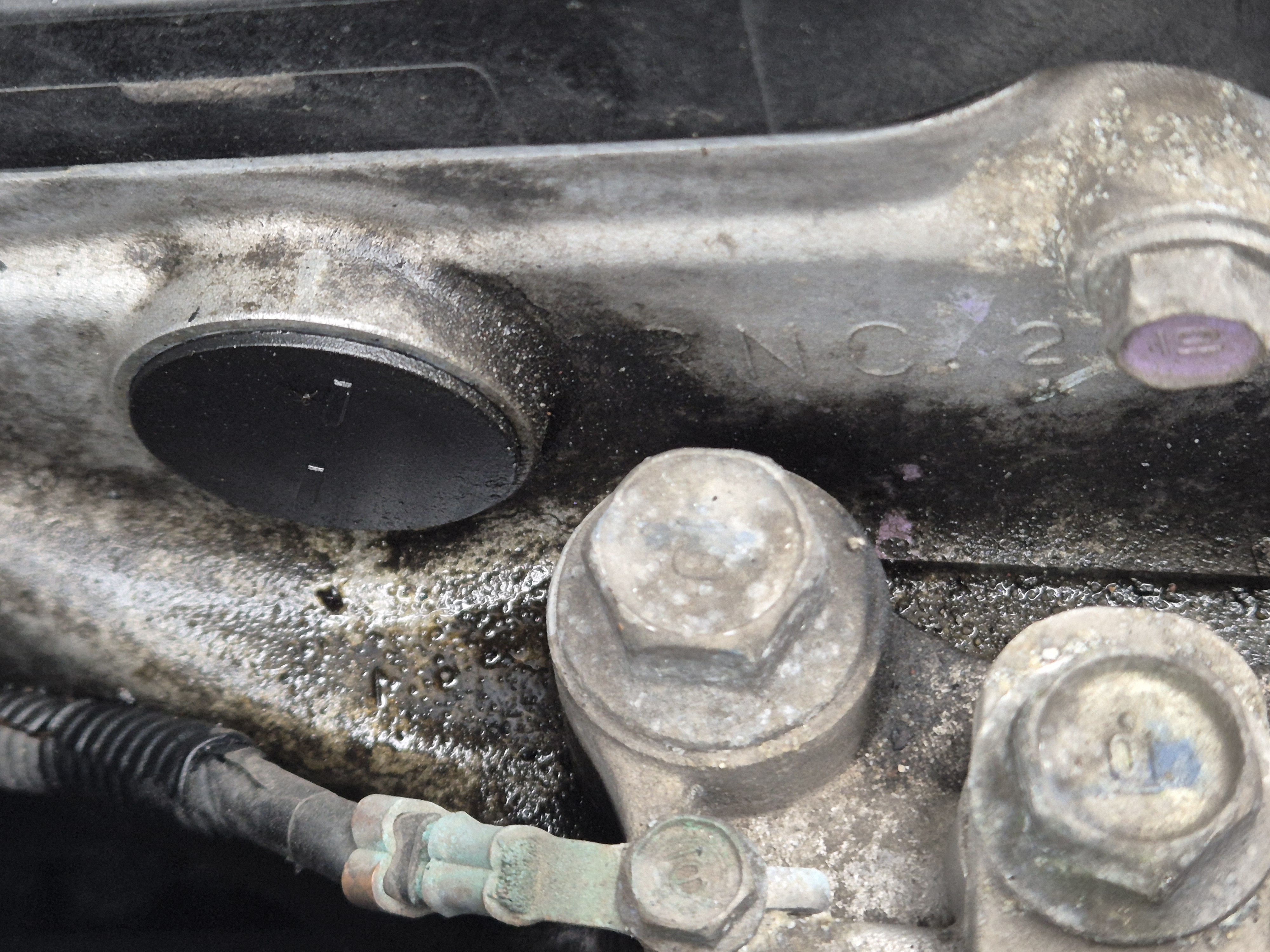

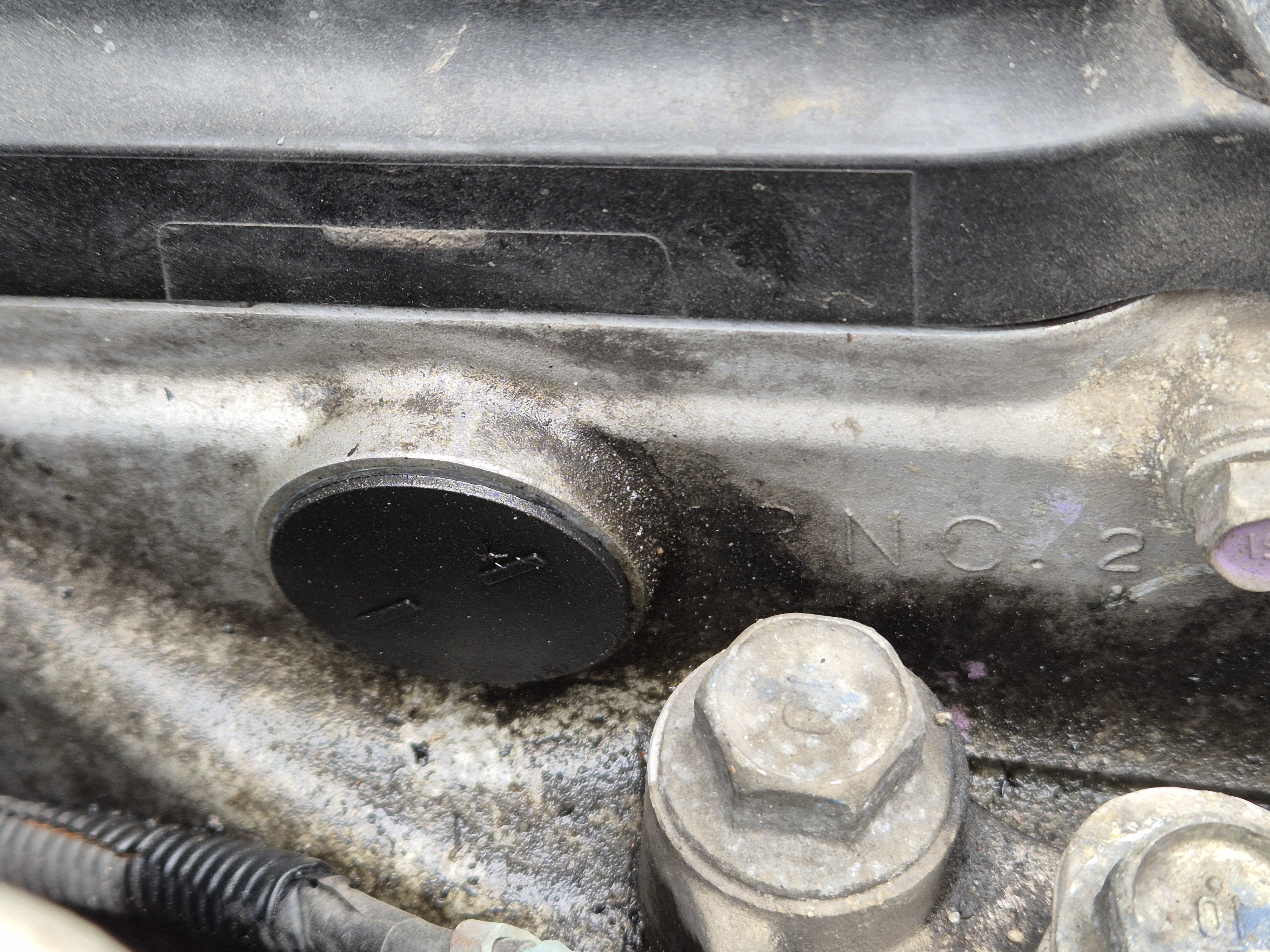

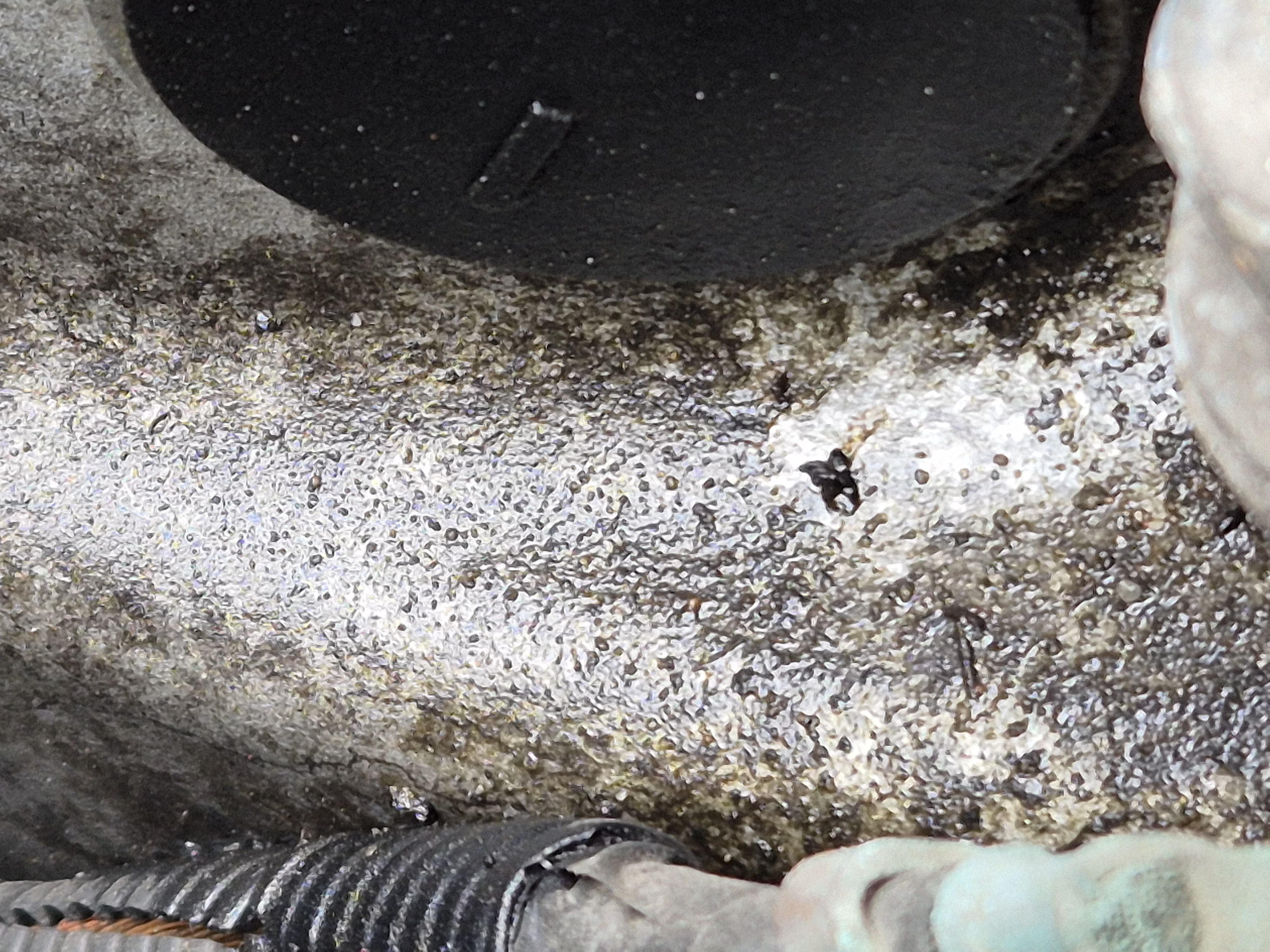

Może to niewielka robota, ale wczoraj pojeździłem po okolicznych sklepach i dobrałem o-ring uszczelniający przeciekającego broka od wałka rozrządu którego zdjęcia wkleiłem w styczniowym wpisie.
Brok, który przepuszczał parę olejową kupiłem w Chinach, spodziewałem się niskiej jakości co się potwierdziło. Plastik jak plastik, wygląda okej ale o-ring albo za mały albo kiepski w inny sposób.
Ten który kupiłem znacznie mocniej wystaje poza krawędź wpustu w korku a i wepchnąć na swoje miejsce nie było tak łatwo. Nawet bałem się, że plastik pęknie przy tych próbach ale jakoś sposobem i dodatkowym "poślizgiem" udało się go zainstalować.
Będę obserwował, ale nie będzie gorzej niż dotychczas. <spoko>
Chiński korek jeździł 18tys km ale od dłuższego czasu wokół było już mokro.
Chiński korek
Chiński korek
Korek oryginalny z nowo dobranym o-ringiem "na wcisk"

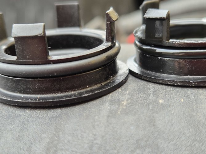

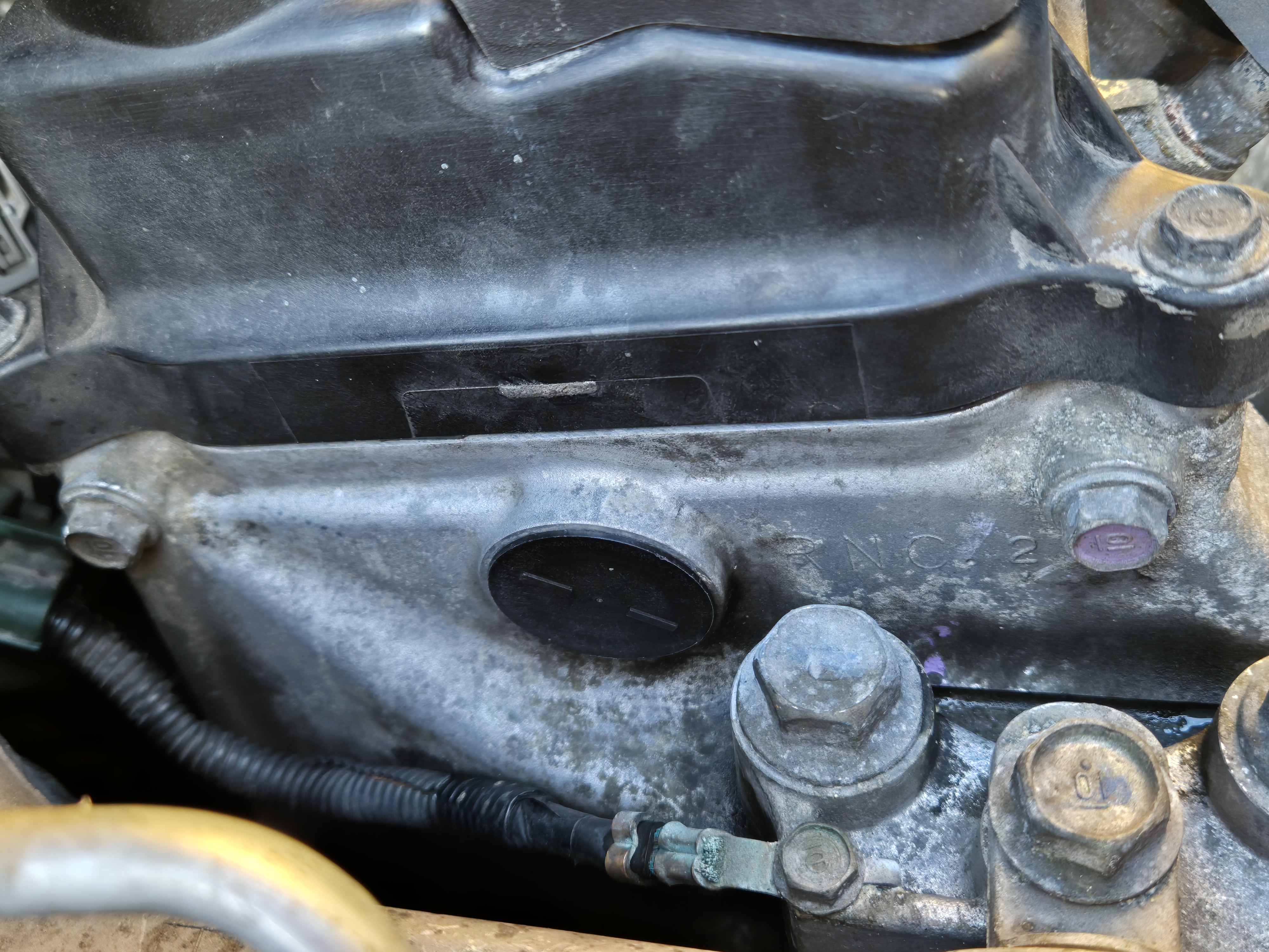

Postprzez zadra » 25 lut 2025, 22:08
Migus napisał(a):Myślisz, że ten oryginalny o-ring po prostu był kiepskiej jakości, czy może coś z instalacją było nie tak?
Oryginalny o-ring był wypłaszczony po 17 latach w gnieździe więc zamiast niego wleciał korek z o-ringiem z Chin.
Ten chiński nadal jest okrągły, ale korek bez problemu wysunąłem z gniazda. Po prostu źle dobrali.
Korek z aktualnie dobranym uszczelnieniem ledwie dało się umieścić w gnieździe. Musiałem zdecydowanie bardziej siłowo podejść do montażu.
Jeśli się nie okaże, że odporny tylko na wodę a olej go rozpuszcza, to podjadę do specjalistycznego z gumami i uszczelnieniami.
Ten zamontowany, to z jakiejś "agromy" którą przypadkowo mijałem .. <lol>
Nowy oring po lewej, chiński korek po prawej

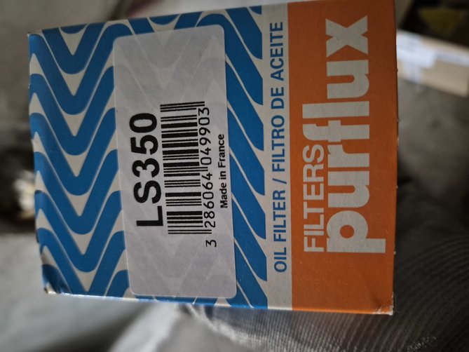

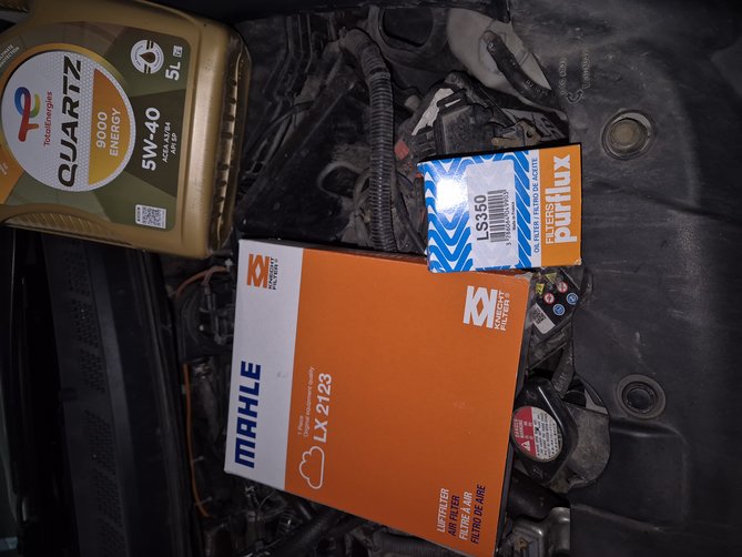

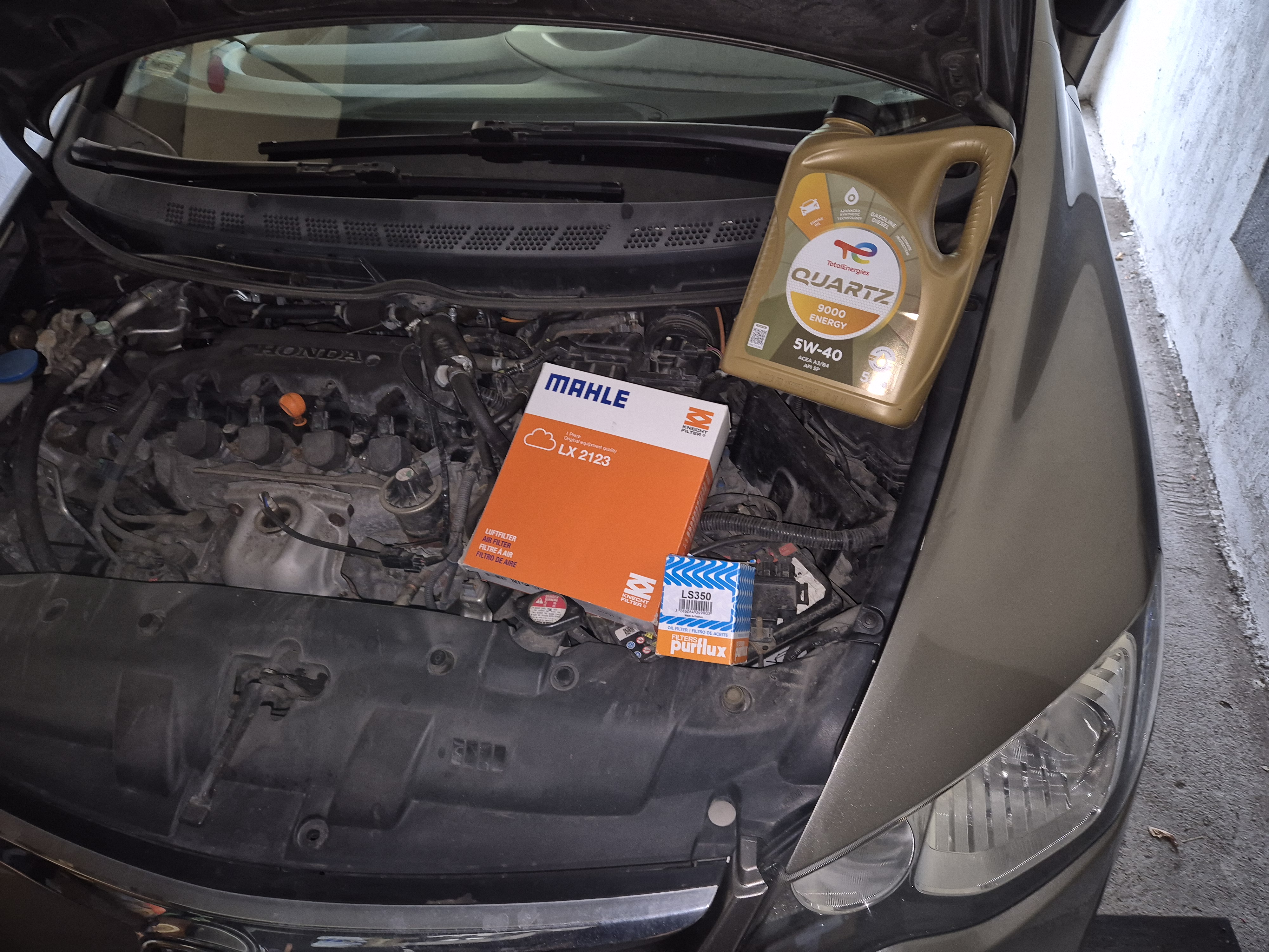

Zmusiłem się dziś po robocie i oliwę wymieniłem.
Czas już dawno minął a ja czekałem na lepszą pogodę i dłuzsze dni, żeby się tym zająć.
Dzisiaj wleciał bułgarski filtr powietrza oraz francuzki filtr oleju.
Same dobre rzeczy, zwłaszcza olej – niezmiennie ten sam ;)

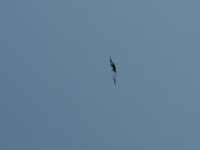

Postprzez zadra » 11 mar 2025, 17:02

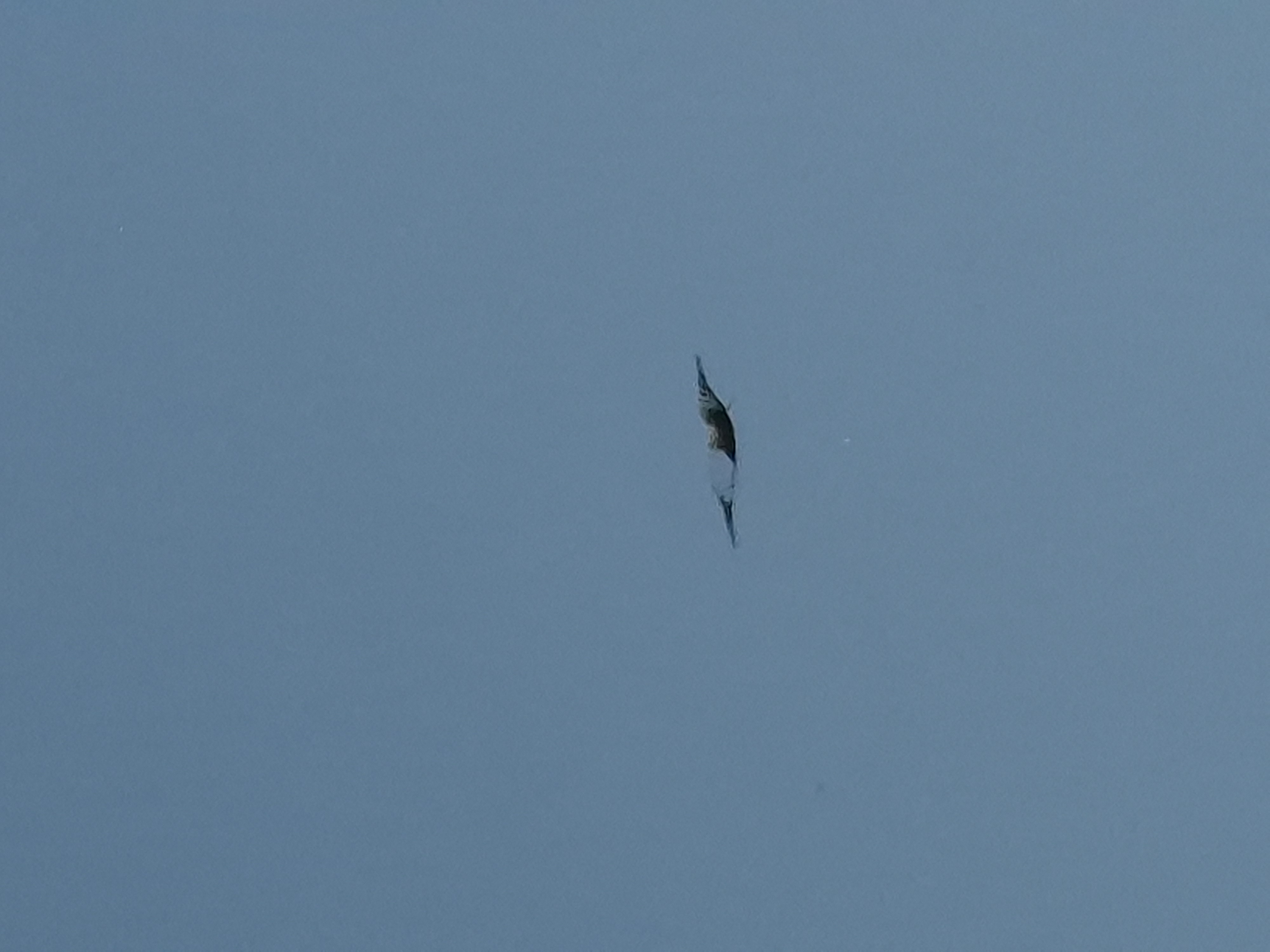

no i tragedia się stała.

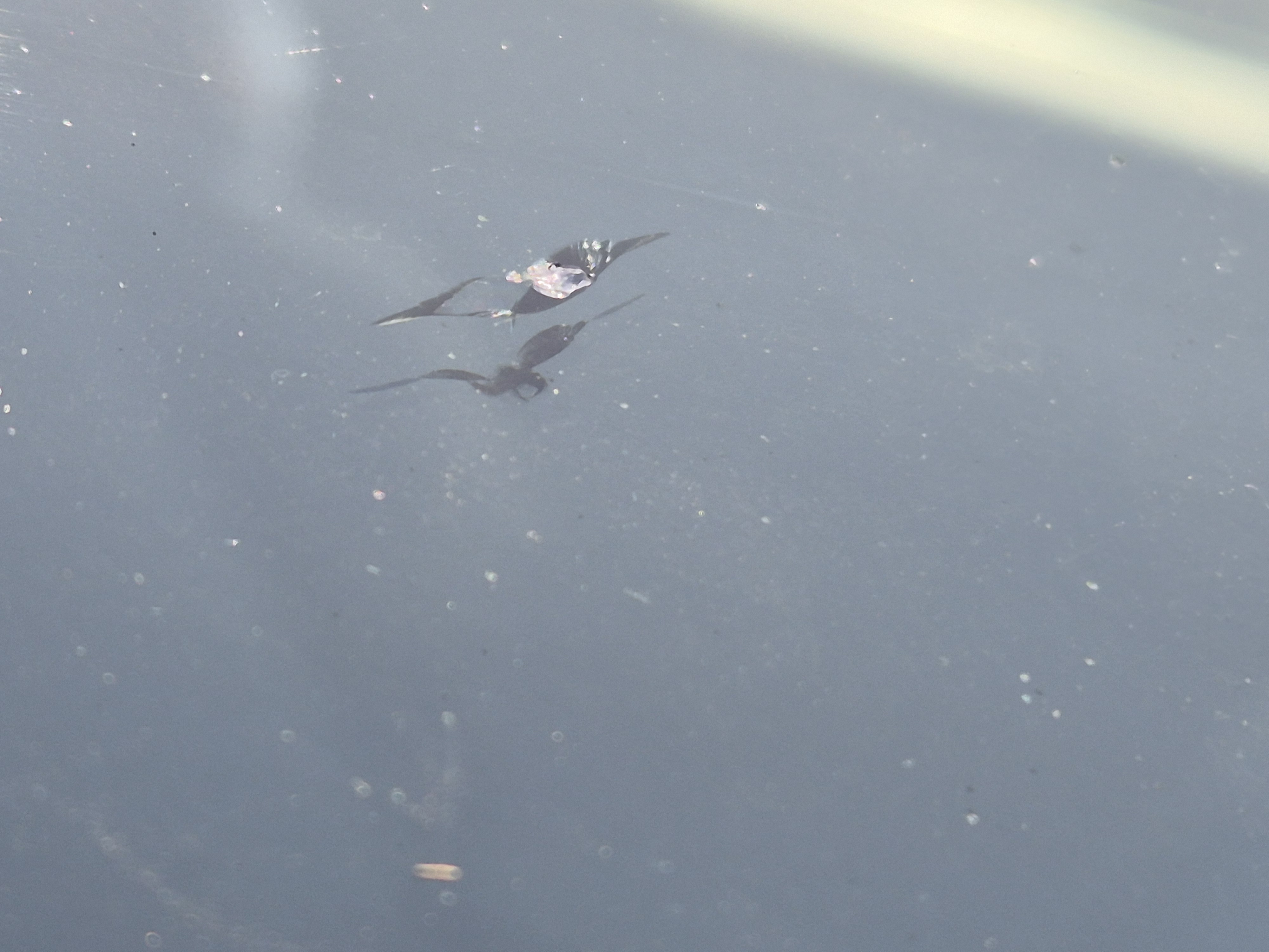

Dostałem kamyczkiem w przednią szybę a że było to pod koniec tygodnia, to naprawę ogarnąłem dopiero wczoraj.
Został ślad – drobne włosowe pęknięcie, gdzie wlazł jakiś syf i nie dali rady wyczyścić i zalać.
230zł wyparowało z kieszeni ale pozostała nadzieja, że szyba się nie rozpadnie, czy tam jakaś rysa nie pójdzie od uszkodzenia..
Chyba kupię jednak regenerowane zaciski na tył.. <ok>

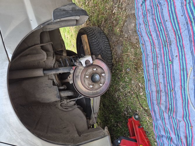

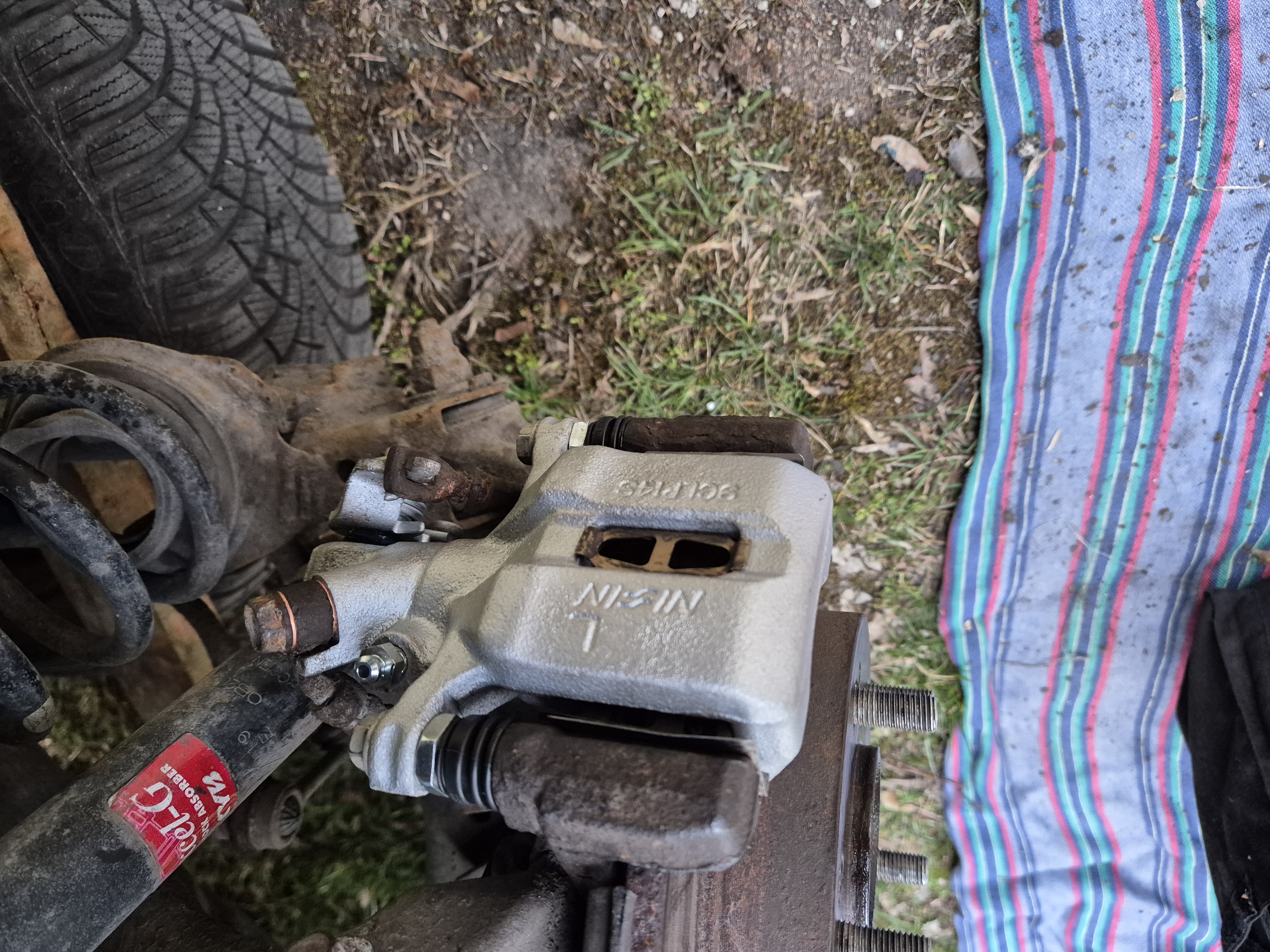

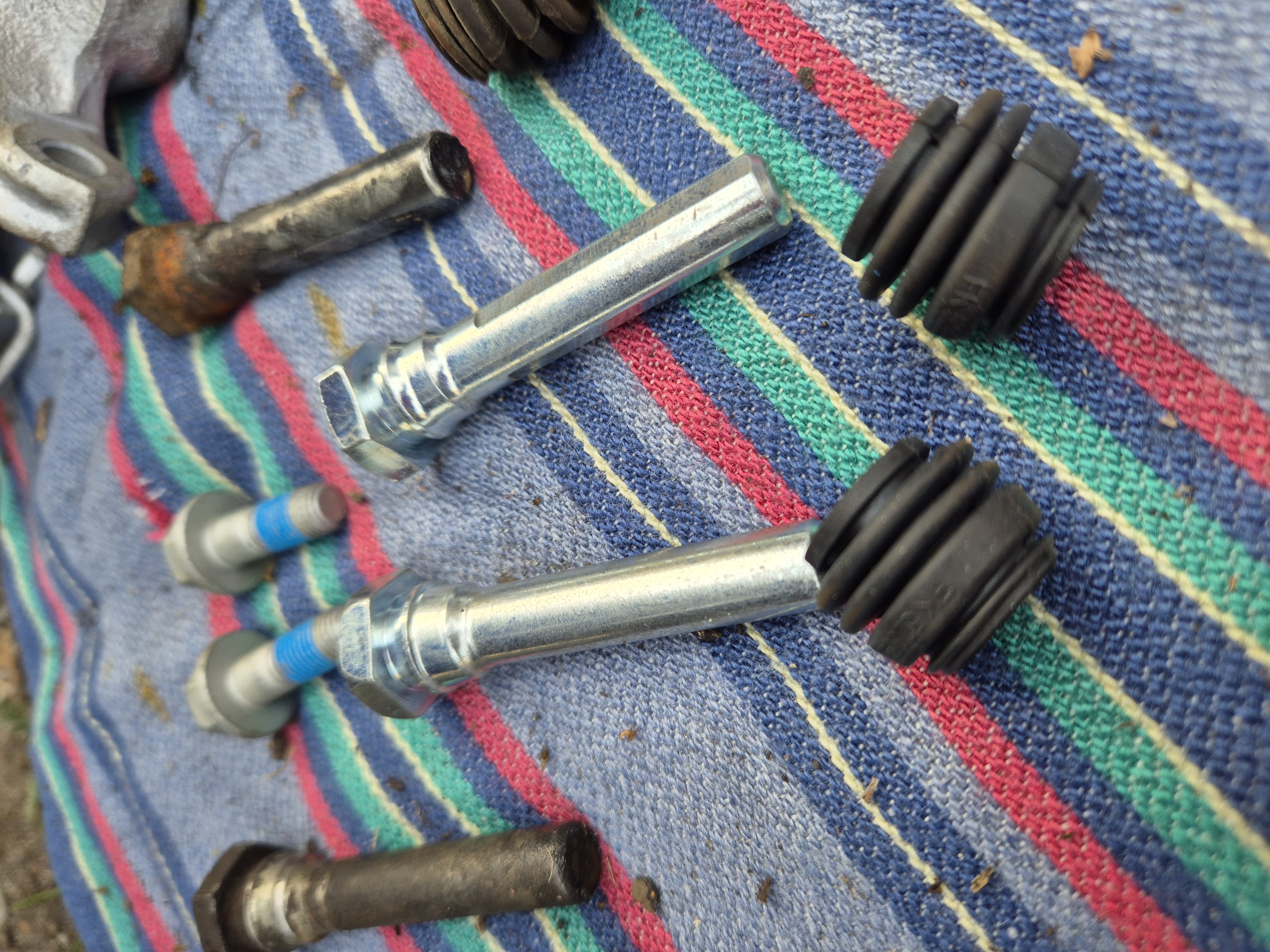

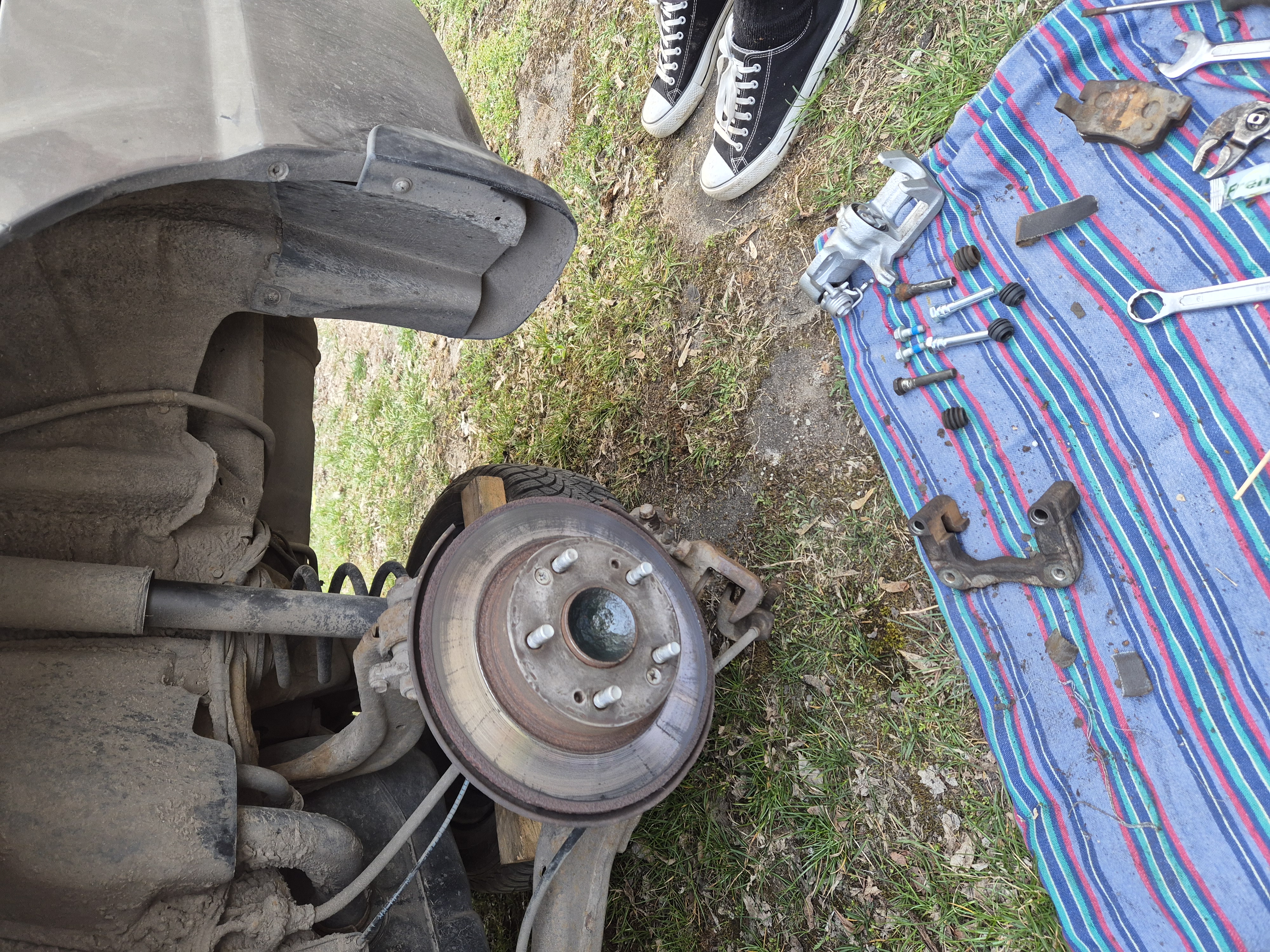

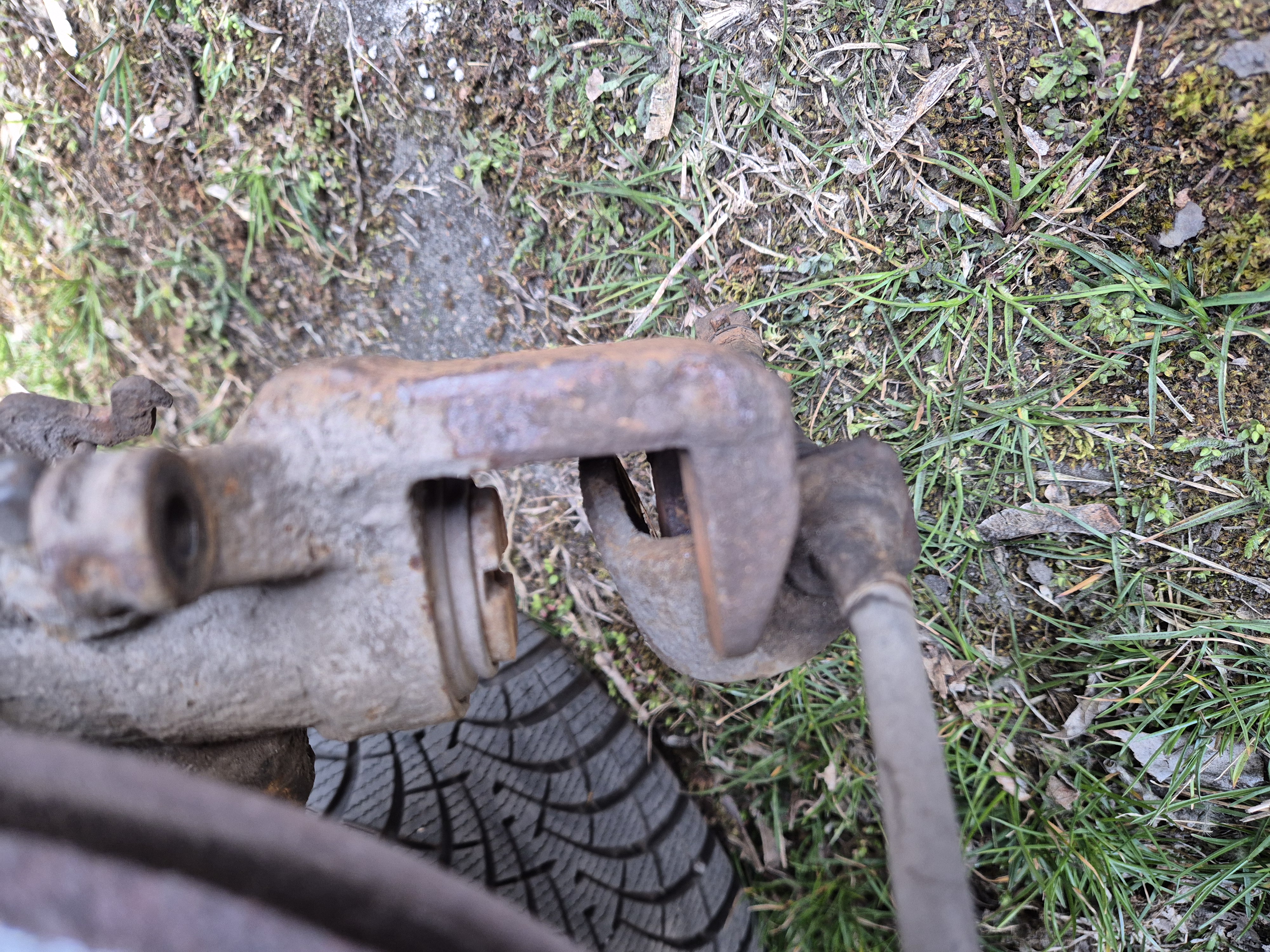

Postprzez zadra » 31 mar 2025, 13:27

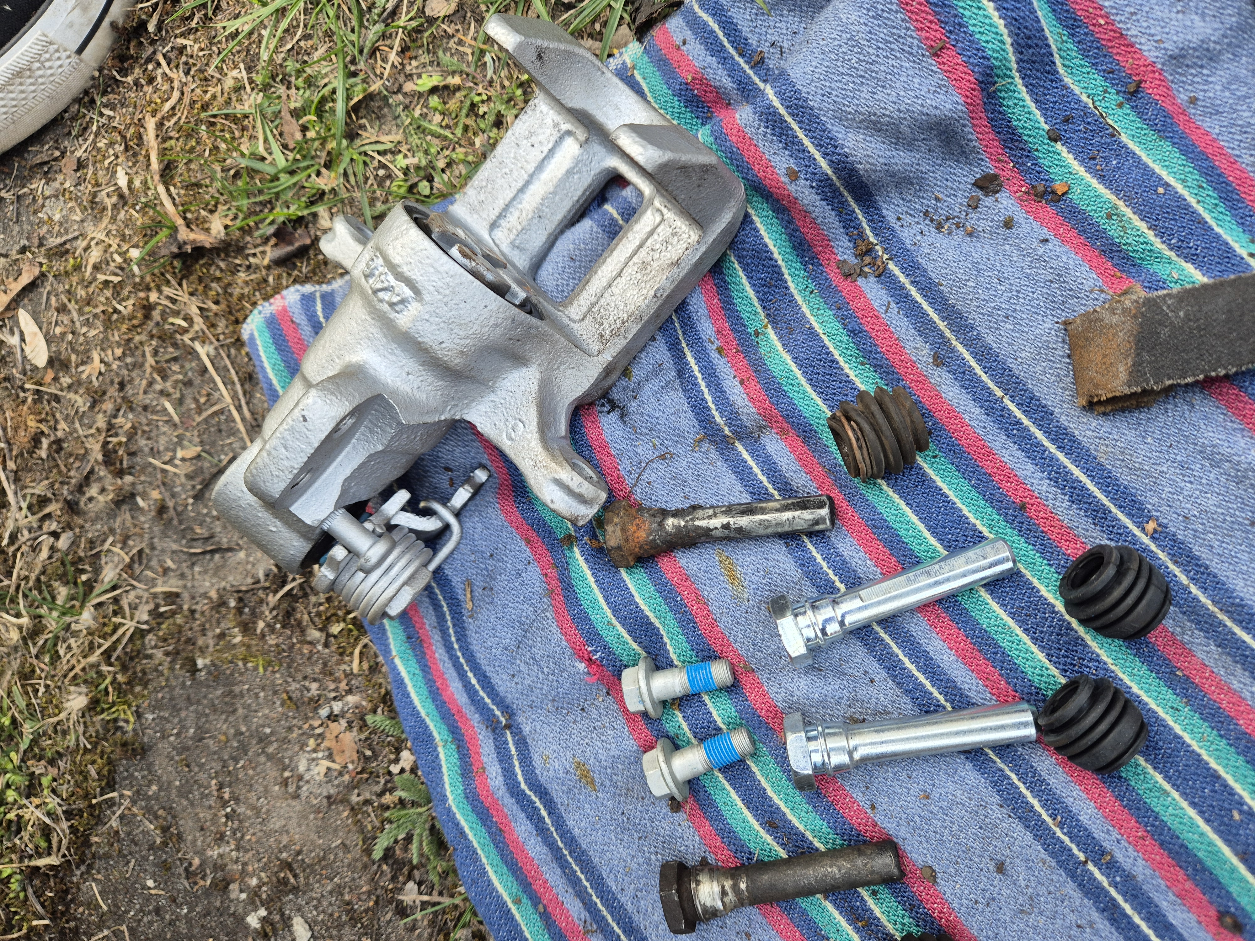

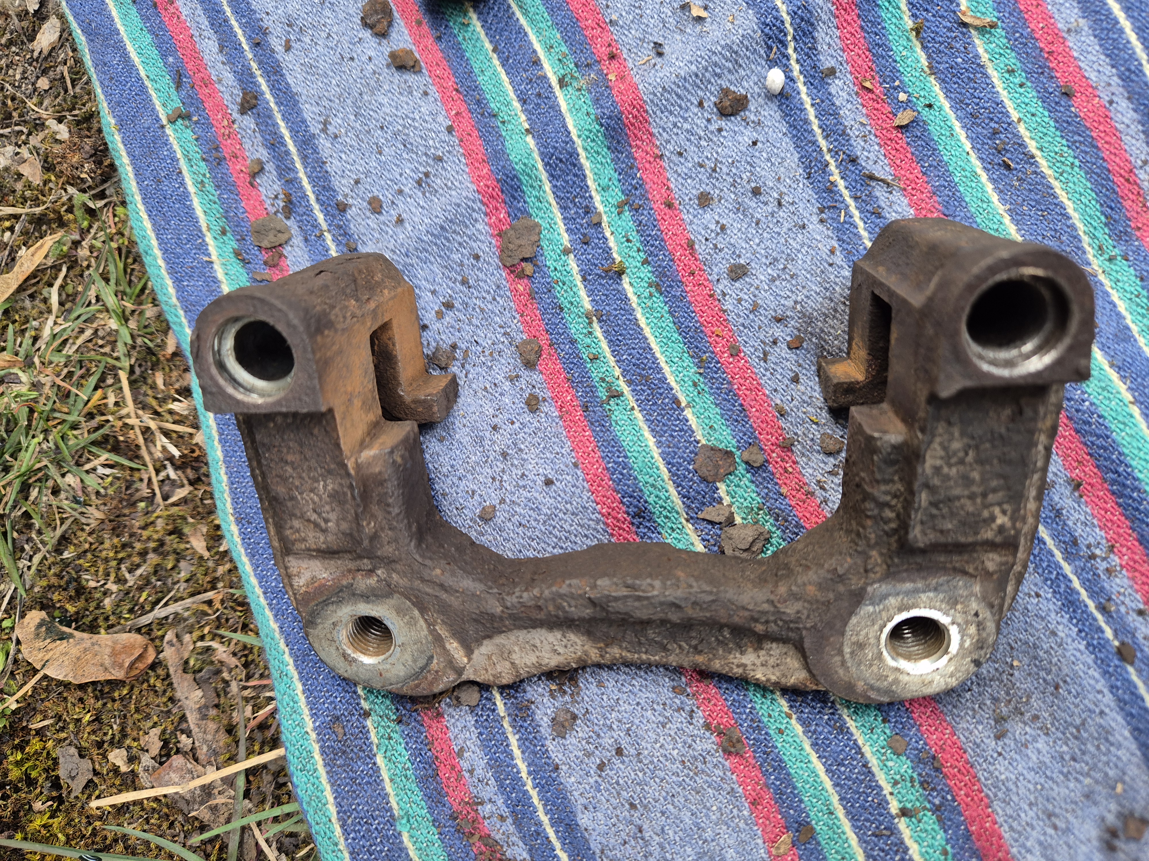

Dwa ostatnie dni zajęło mi zabranie i wykonanie wymiany zacisków hamulcowych tylnych w mojej hondzinie.
Zakres pracy systematycznie się powiększał a że rozpocząłem w sobotnie popołudnie(z piątku na sobotę byłem w pracy) to musiałem kończyć w niedzielę.
Same zaciski kupiłem na allegro, jako regenerowane oryginalne z hondy, co potwierdziło się po ich dosłaniu.
Wygląd zewnętrzny znacznie lepszy od moich staruszków (powierzchnia zacisków wypiaskowana i odmalowana, ale wyraźnie widoczne opisy zacisków a na moich wszelkie oznaczenia rdza zeżarła)
Stare zaciski od kilku sezonów przeznaczyłem na regenerację lub wymianę. Prowadnice przy każdej zmianie kół dokładnie czyściłem, ale bez wymiany podniszczonych osłonek dobra praca kończyła się w okresie kolejnej wymiany kół.. Decyzja o wymianie zapadła na początku roku, gdy definitywnie nie odbił mi ręczny i wracałem z pracy nieświadomy na wpół zablokowanym hamulcu na prawym tyle.
Nie był zablokowany na amen, ale temperatura była na tyle wysoka, że przy wysiadaniu z auta zorientowałem się że jest problem.
Odblokowałem "na szybko" i do wczoraj już ręcznego nie używałem <oczy>
Po demontażu staruszków można zdecydowanie powiedzieć, że ośki od mechanizmu ręcznego hamulca po obu stronach są zablokowane i można je dopiero "młotkowaniem" obracać.
Czas był najwyższy na wymianę..
Oczywiście przy okazji zakupiłem zestawy i wymieniłem stare prowadnice wraz z uszczelnieniami dokładnie czyszcząc prowadzenia w jarzmach (syfu mnogo, gęsto i ciasno) oraz przyglądając się dokładnie tarczom hamulcowym.
Te będą do wymiany przy najbliższej okazji, gdy tylko kupię nowe klocki hamulcowe, bo po prawej stronie klocków zostało już tylko na pierwsze testy nowych zacisków – może ze 2 mm grubości okładziny ale i tak przegrzanych pracą.
Tarcze mógłbym odratować – mają ponad 8mm grubości i są proste a do tego oryginalne, z opisem HONDA którego rdza jeszcze nie zeżarła, ale toczenie będzie tylko trochę tańsze od nowych zamienników, więc nie ma się co zastanawiać.
Oczywiście dobrze się muszę zastanowić jakie mam sobie kupić, bo tandety jest dość dużo..
Na samym końcu po odpowietrzeniu wymieniłem poprzez przepompowanie pedałem płyn w układzie hamulcowym zalewając nowego Textara dot4.
Poprzednio (2020r) również ten sam płyn używałem i było ok.
Praca hamulców znacznie się zmieniła.
Nie wiem, czy poprawiła, bo po prostu sposobu hamowania – pracy nogi na hamulcu muszę uczyć się od nowa.
Mam duży "skok jałowy" pedału hamulca, po czym za połową jego drogi następuje mocne skuteczne zatrzymywanie kół.
Wcześniej wystarczył mały ruch nogi w przegubie stopy i już czułem, że hamuję.
Tylne zaciski teraz działają zupełnie inaczej, co też czuć na rączce ręcznego.
Przy zaciąganiu jest "elastyczny opór" związany z pracą sprężyn na ośkach mechanizmu w zaciskach. poprzednio sprężyny te nie mogły obracać ośkami i nie było "sprężyście".
Myślę, że po kilkuset km wszystko się ułoży jak trzeba i wróci do normy.. <ok>

Tasman20Wroc napisał(a):Odprysk na szybie najlepiej jak najszybciej zakleić taśma wtedy właściwie nie zostaje ślad po naprawie. Ciekawy kontrast teraz dają srebrne zaciski ;)
Odprysk na szybie naprawiony był po 3 dniach.
Kamieniem dostałem w piątek, a naprawiałem w poniedziałek, niestety po naprawie jest ślad-mało widoczna nitkowata pozostałość po odprysku.
Majster od szyb stwierdził, że naszło syfu i nie jest w stanie wszystkiego wypłukać przed zalaniem.
Ja wcześniej myślałem, że jest to jakoś frezowane przed naprawą a tu po prostu cisnieniowo płukają i ciśnieniowo zalewają bez żadnego frezowania.
Tak, podoba mi się ten kontrast.
Podobnie jak niebieskie sznurówki do białych trampków ;)
Przyjdzie czas (niedługo) na nowe tarcze z klockami, to tylko zardzewiałe jarzmo będzie kontrastowało :)

Postprzez Wojtek » 1 kwi 2025, 16:32
zadra napisał(a):zardzewiałe jarzmo
to akurat można doczyścić :)
