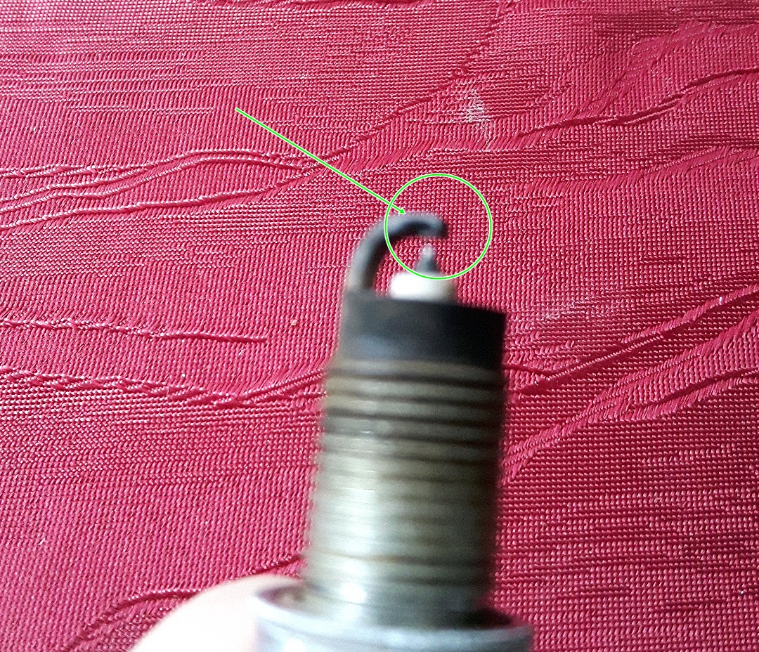

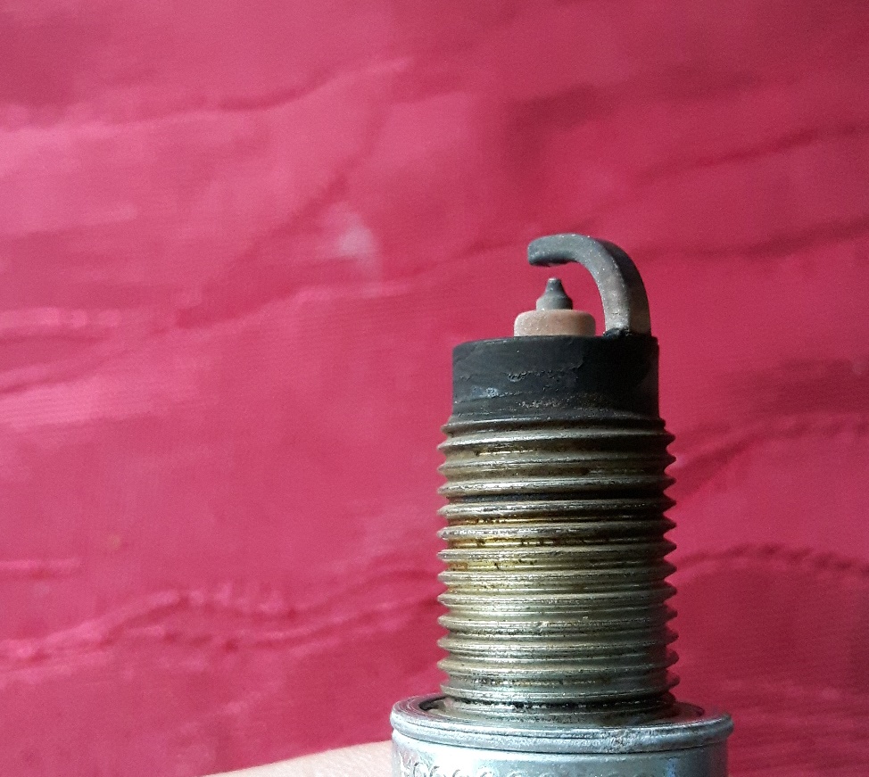

Dwa dni temu wystąpił błąd: misfire – pierwszy cylinder. Auto straciło moc.
Oto przyczyna...
jedna strona:
druga strona:
Naprawa droga bo aż 17 GBP – zakup nowej świecy...

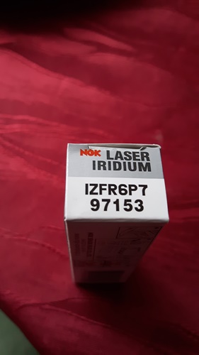

Jak się bawić, to na całego i dzisiaj wymieniłem ich cały komplet...
Wpadły świece NGK irydowe o symbolu IZFR6P7

I tutaj jest sedno sprawy. VAG zaleca wymianę świec przy 40 000 mil lub na czwartym przeglądzie / serwisie. Niestety, ale większość z nich nie trzyma parametrów długo wcześniej.
Wymiana świec u mnie nastąpiła przy 28300 (45500 km)
No właśnie coś dziwnie szybko byłeś zmuszony do ich wymiany, jak zalecają co 40 tyś a tu w połowie wymiana to lipne te świece.

Tak. Te oryginały VAG'a są bardzo "lipne"... Są produkowane dla nich przez NGK...
Dopisano 7 paź 2016, o 17:24:
Rzeczy typu tarcze hamulcowe, świece to elementy zużywalne... Masz generalnie trzy lata gwarancji z wyłączeniem części eksploatacyjnych... Jest to piękny przykład zarabiania na kliencie, który przyjechał do serwisu, bo caś nie działa poprawnie. I chyba nie tylko VAG tak projektuje części...
