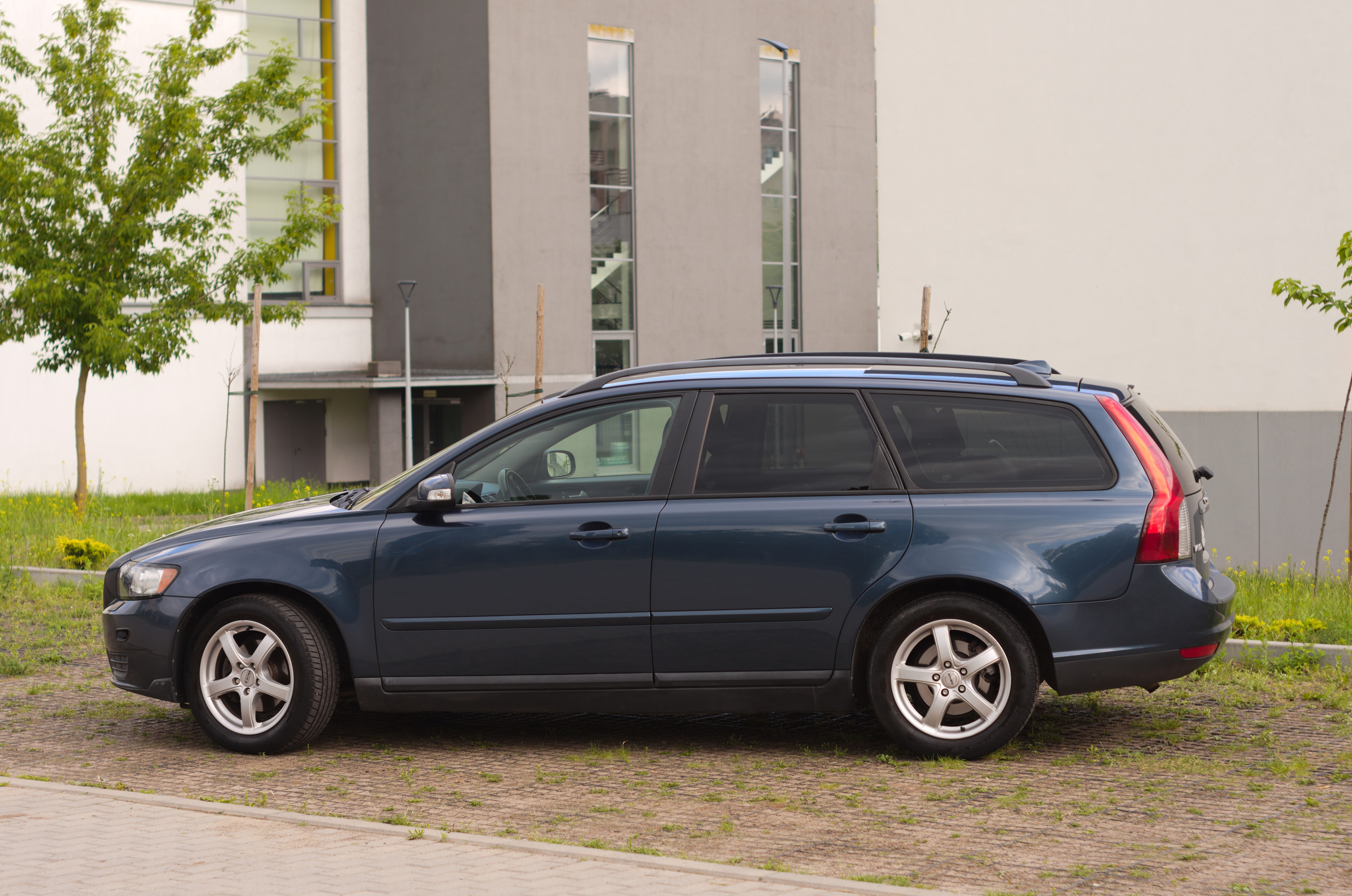

Zrobiłem lepsze zdjęcia do ogłoszenia i zgodnie z poradą kolegi nie zrobiłem długiego opisu. Jeżeli ktoś przyjedzie lub zadzwoni i zapyta co jest do zrobienia, to oczywiście powiem co i jak.
Bartg Masz rację z wygodą. Też w weekend trochę kilometrów zrobiłem. Krótsze dystanse, ale po drogach gorszej jakości jakie są w okolicy Mławy / Sierpca / Działdowa jeździło mi się całkiem ok. Zawieszenie jest fajnie sprężyste, auto prowadzi się precyzyjnie, jest cicho. Nawet w nocy na lampach po regeneracji jeździ się dobrze (biksenon to w dobrym stanie to jednak byłoby coś). Jedyne czego brakuje to 6 biegu, wtedy spalanie byłoby chyba niższe niż 6,7 jakie udało mi się z trasy wykręcić. I byłoby jeszcze ciszej.
