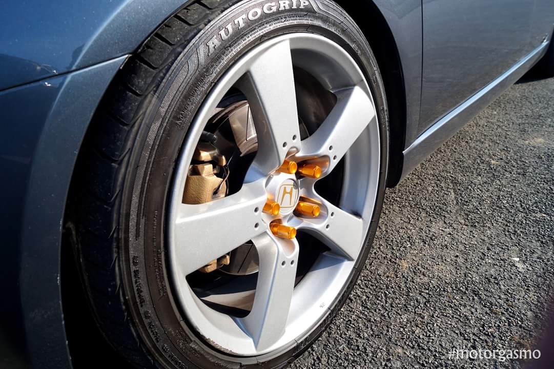

tak z innej beczki jak wam się widzą takie nakrętki?

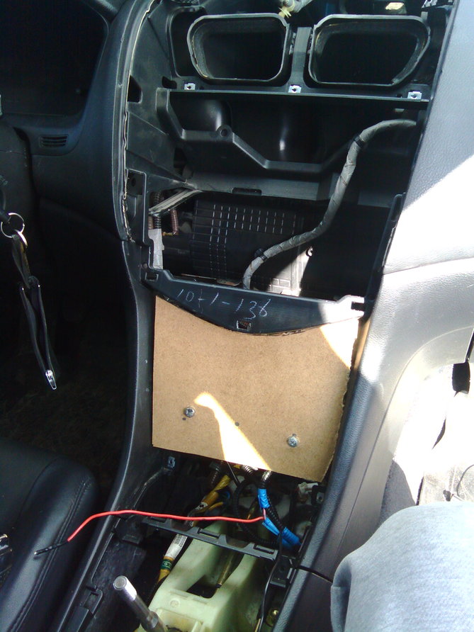

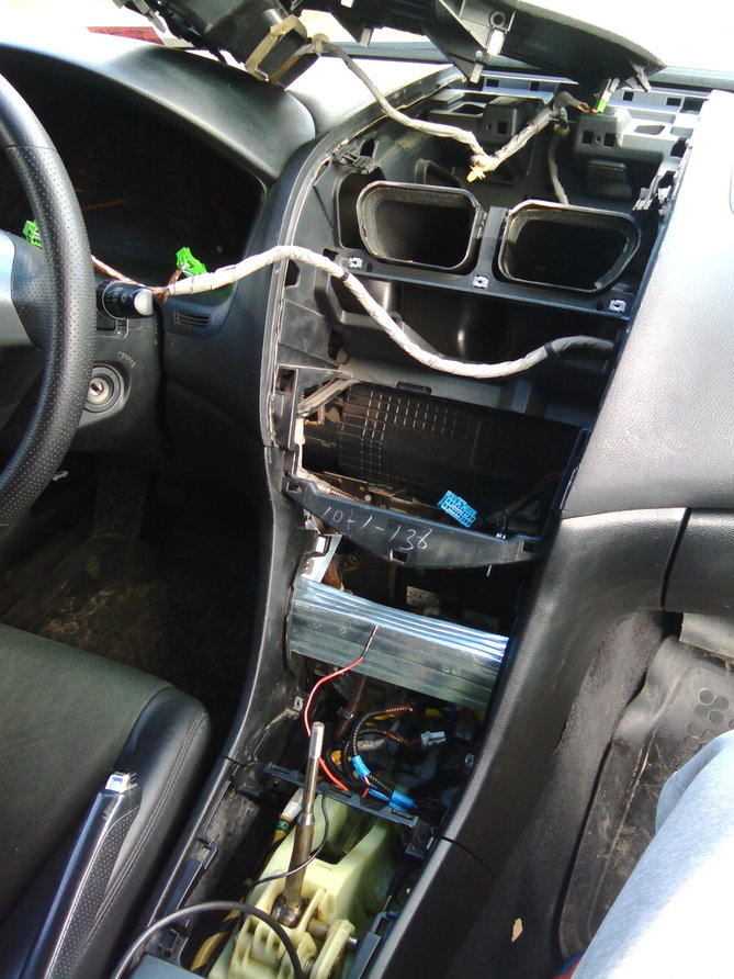

Postprzez Papi » 30 mar 2016, 19:15
POMOCY...? :D NADAL NIC PODDAJE SIE ;/
https://www.youtube.com/watch?v=WKsljJBCW6s&feature=youtu.be
a w miedzy czasie trochę to trwało ale jest :P jeszcze tylko BT potrzebuje :)

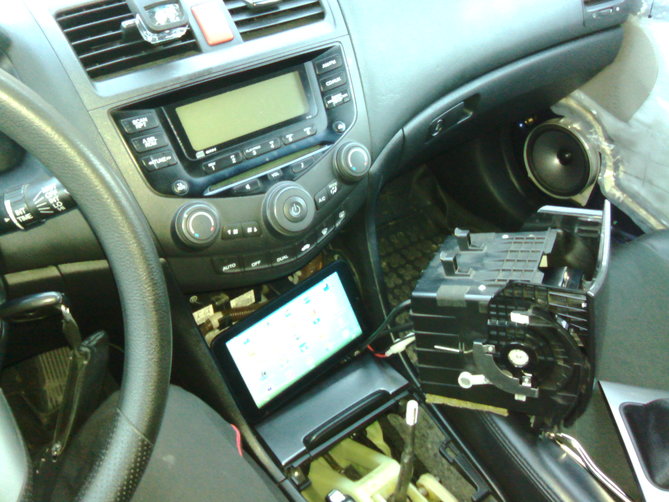

Postprzez mln » 21 kwi 2016, 12:39
Ładnie żeś tablet wpasował <spoko> , działa jak trzeba? Uporałeś się z tym CB?

Postprzez em_dzej » 21 kwi 2016, 13:05
AloHa
Fajnie to wymodziłeś z tym Tabem <spoko>

Postprzez mysiak » 21 kwi 2016, 21:02
patent z tabletem super <czarodziej>

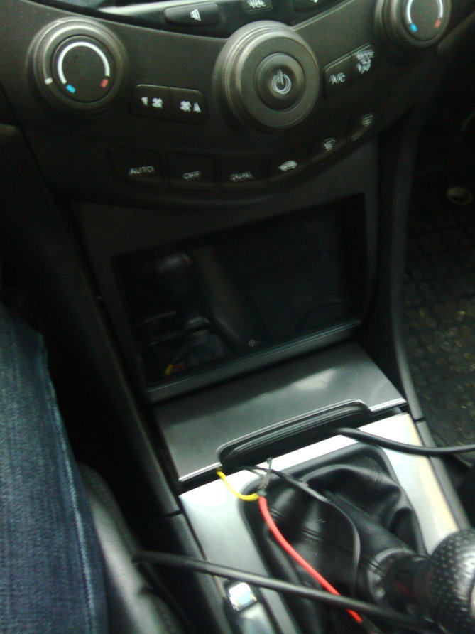

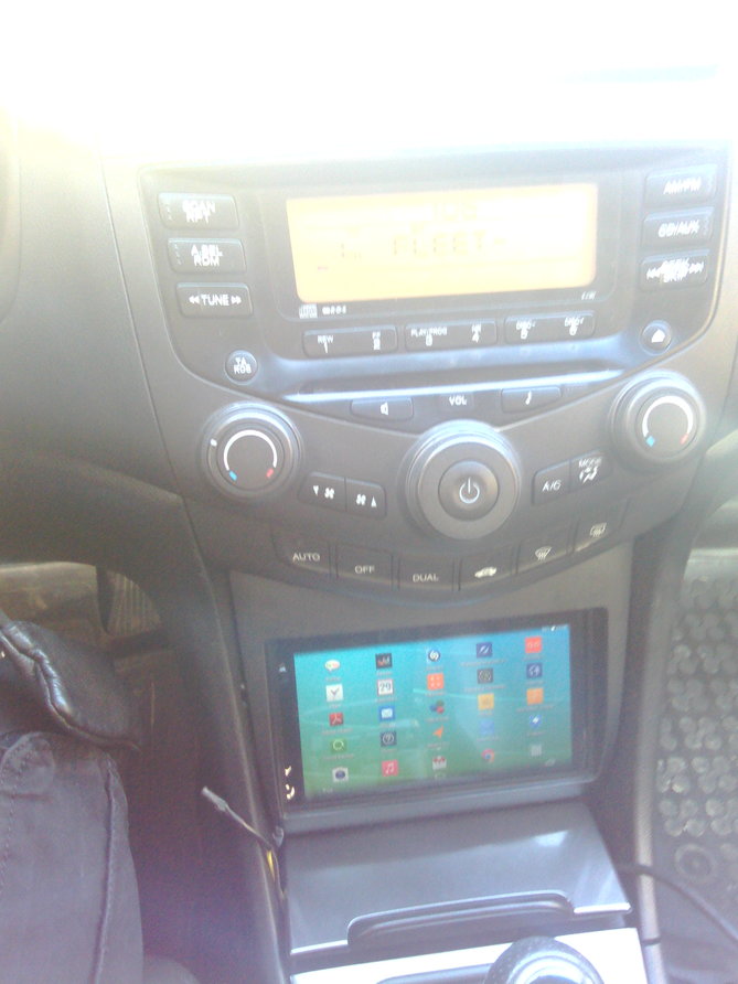

Postprzez Papi » 22 kwi 2016, 05:52
Tablet wyszedł naprawde dobrze :) spotkałem się już z komentarzami typu "o fabryczna nawigacja"
Został zamontowany zestaw Bluetooth z możliwościa parowania 2 urządzeń.

Postprzez zemoj » 22 kwi 2016, 13:19
Wygodnie się to obsługuje w takim miejscu?
