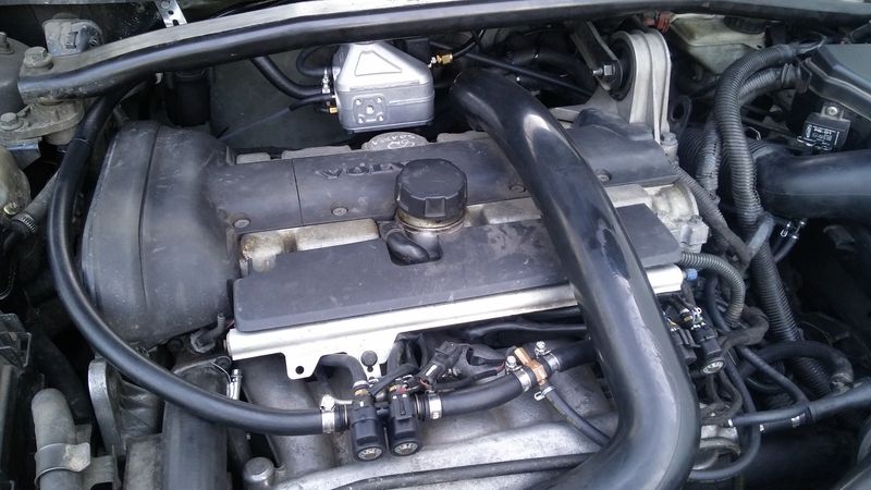

Postprzez freezoneq » 27 kwi 2015, 10:28
LPG naprawione, wszystko prócz komputera i butli nowe. Reduktor i wtryski Lovato. Zacząłem bawić się z wydechem i po jeździe próbnej, celem sprawdzenia czy jest ciszej padła przepływka ... <lol> Ale twardy jestem i wymienię, chociaż cierpliwość powoli się kończy.

Postprzez freezoneq » 27 kwi 2015, 12:43
Póki co wyszedłem 1000 zł ponad zakładany budżet na zakup auta. Dzisiaj wymieniamy oliwę i filtry wszelakie. Jutro pewnie dojdzie przepływka.
Dopisano 27 kwi 2015, 21:54:
Niezłe jaja. Byłem dzisiaj u Piotra celem wymiany oleju i filtrów wszelakich. Okazało się, że mój przepływomierz jest sprawny.. ALE panowie od LPG i naprawy skrzyni nie założyli poprawnie węża od intercoolera i zdmuchnęło go jak auto dostało po zaworach na trasie. Ostatnio wyczyściłem przepływkę i było jeszcze gorzej... a ona po prostu zaczęła działać sprawniej. Po złożeniu wszystkiego do kupy silnik pracuje miodnie. Znaleźliśmy też nieszczelność w wydechu ale jest przy turbo, więc to zostanie naprawione jak wrócę do kraju, przy okazji regeneracja turbo sprężarki bo się poci i mam wrażenie, że czegoś brakuje temu silnikowi, nie ma takiego kopyta jak mieć powinien.

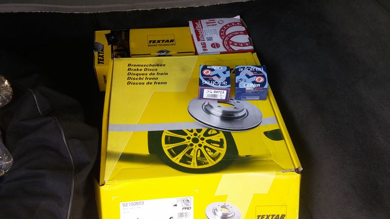

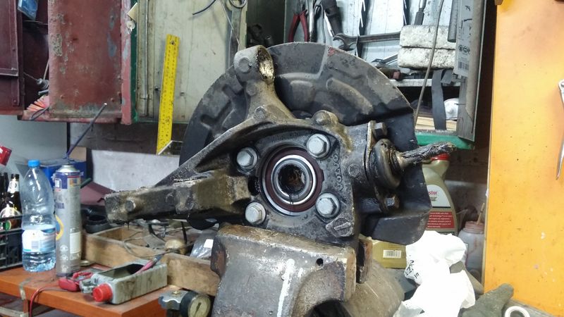

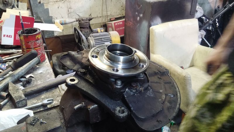

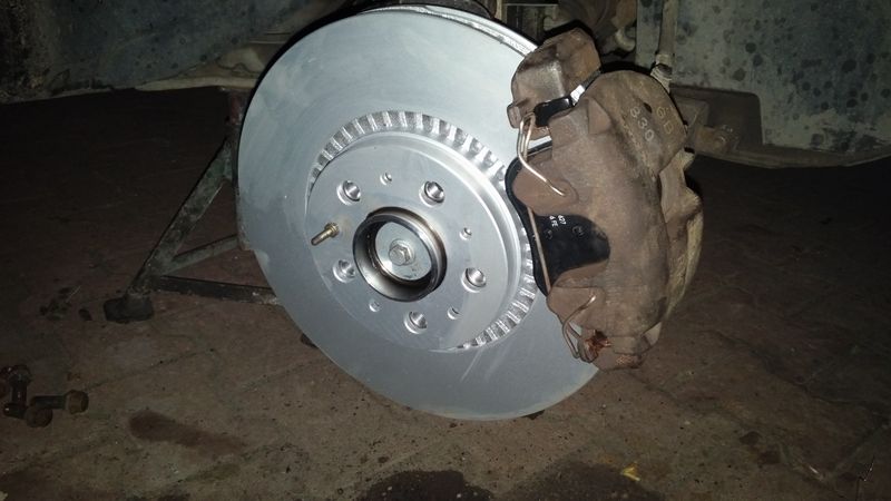

Postprzez freezoneq » 8 lip 2015, 20:43
Nowe hamulce przód, klocki tył i łożysko zintegrowane z piastą bo stare wyło. Stare hamulce były jak nowe ale niestety biły. Znaleźliśmy winowajcę całego zamieszania z rzucaniem auta na boki podczas jazdy – prawy przegub wew. z przodu. Czeka jeszcze turbina i czyszczenie całego dolotu z oleju bo IC pewnie pływa...

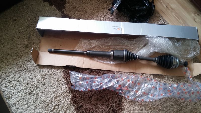

Postprzez freezoneq » 15 lip 2015, 13:59
Zacna zacna... gdyby nie LPG to chyba nie byłoby można napisać "flota" <lol>
Przyszła półoś, dzisiaj wymiana ;)
