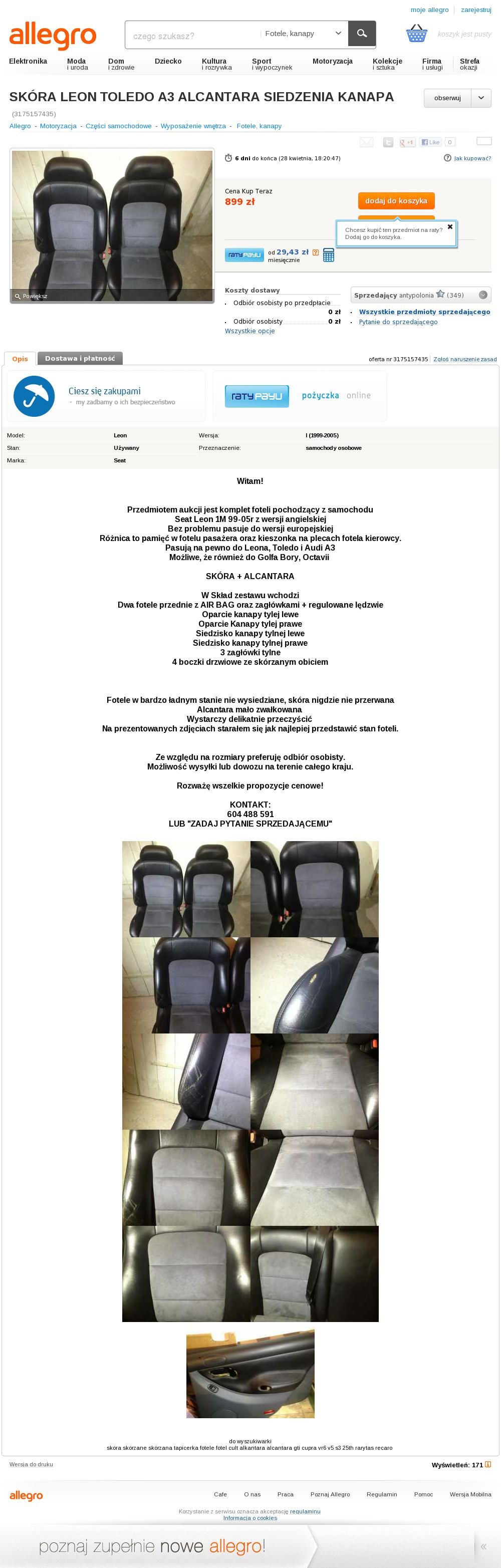

Postprzez loockas » 21 kwi 2013, 16:28
Te stołki głównie w Tolkach V5 wychodziły i z tego co wiem pasują też do A3. Są b. wygodne. Trasa 1000 km nie straszna moim plecom :)
Posty: 10240 (317/596)
Postprzez sly » 21 kwi 2013, 18:54
Bart0n napisał(a):Fajna sprawa :) na wiosnę założyłeś :D dziwne ,że nie miałeś instalacji pod grzanie. Zazwyczaj jest okablowanie tylko brakuje maty i przycisków. Ciekawe czy fotele z Leona podejdą do A3. Wyglądają na wygodne, te co są fabrycznie w A3 przed liftem to łamią kręgosłup na dłuższej trasie.
loockas napisał(a):Te stołki głównie w Tolkach V5 wychodziły i z tego co wiem pasują też do A3. Są b. wygodne. Trasa 1000 km nie straszna moim plecom :)
Podejdą p&p do:
A3, golfa 4, Octavi, Bory.
Instalacji pod grzanie nie było i raczej w seatach jej nie przeprowadzali bez potrzeby.
Stołki z początku szału na mnie nie zrobiły jakoś mi się wysoko siedziało przez tą elektrykę. Ale po paru trasach stwierdzam, że są wygodne. Plus elektryka ;) i grzanie, które chciałem mieć.

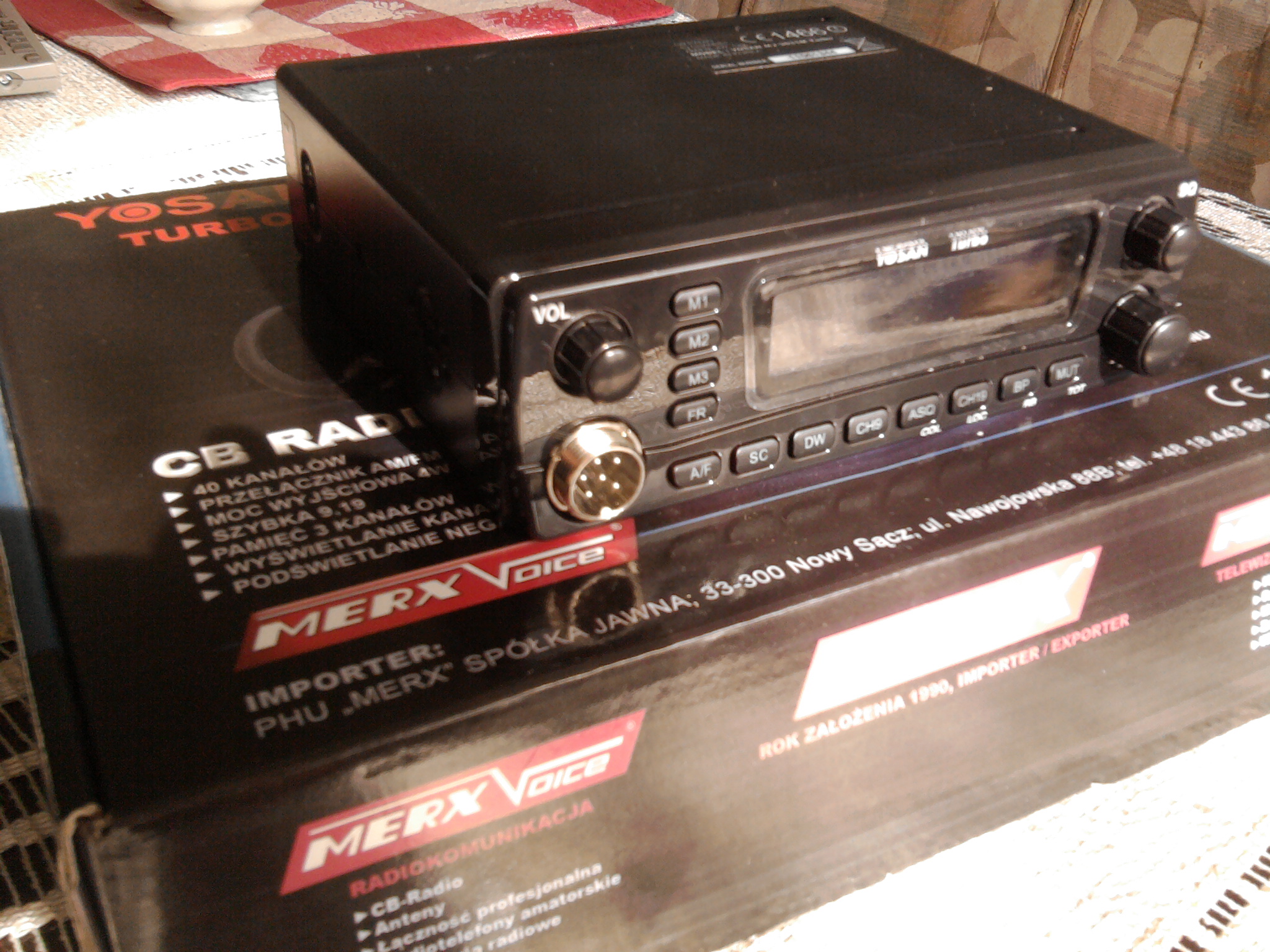

Postprzez sly » 27 kwi 2013, 20:02
W ramach tego, że coś Policja mnie ostatnio nie lubi postanowiłem zakupić Cb:
Wybór padł na:
YOSAN JM-3031 TURBO:
Specyfikacja YOSAN JM-3031
Funkcjonalność:
Automatyczna blokada szumów ASQ – załączany opcjonalnie z mikrofonu
Przełącznik AM/FM
Funkcja MUTE – Szybkie wyciszenie
Podwójny filtr przeciwzakłóceniowy – załączony na stałe
Przycisk szybkiego kanału nr 9 oraz 19
Roger beep (tylko FM)
Wskaźnik nadawania/odbioru
Przycisk zmiany częstotliwości +-5KHz.
Wyświetlacz kanałów/częstotliwości
Dwa kolory podświetlenia negatywowego (bursztynowy/czerwony)
Pamięć 3 kanałów
Skanowanie kanałów
Nasłuch 2 kanałów jednocześnie (Dual Watch)
Automatyczne wyłączenie nośnej
Parametry pracy:
Zakres pracy 26.960-27.400 MHz (40 kanałów)
Moc wyjściowa 4W
Modulacja: AM/FM
Napięcie zasilania: 13,8V
Inne:
Wtyk do zapalniczki: zalutowany
Wyjście na głośnik zewnętrzny (minijack)
Złącze mikrofonu 6-pin
Wymiary: 140 x 165 x 48 mm
Waga: 1,3kg
Zdecydowałem się na dodatkową przeróbkę:
Dodatkowy TUNING:
poprawiona automatyczna blokada szumów AQ
poprawiony skokowy RF Gain LOCAL/DX – teraz po włączeniu funkcji LOC zmniejszamy czułość odbiornika o ok. 50%, a nie 90% jak fabrycznie
modyfikacja odbiornika – poprawa selektywności
zwiększenie głębokości modulacji – głośniejsze nadawanie
wymiana wkładki mikrofonowej na Panasonic WM61A – bardziej naturalna modulacja.
Antena Sirio ML-145 (ML145) 142cm kabel 3,60m :
Sirio ML-145
Produkcja: Włochy (nie China)
Częstotliwość pracy 26-28 MHz
Długość anteny: 142cm
Długość przewodu 3,60m
Przewód RG 58 zakończony wtykiem UC1
Podkładka gumowa
Folia bezbarwna GRATIS
Śr. podstawy: 125mm
Impedancja 50 Ohm
Miał ktoś może z nim styczności? Jakieś miejsce waszym zdaniem najlepsze na montaż?
