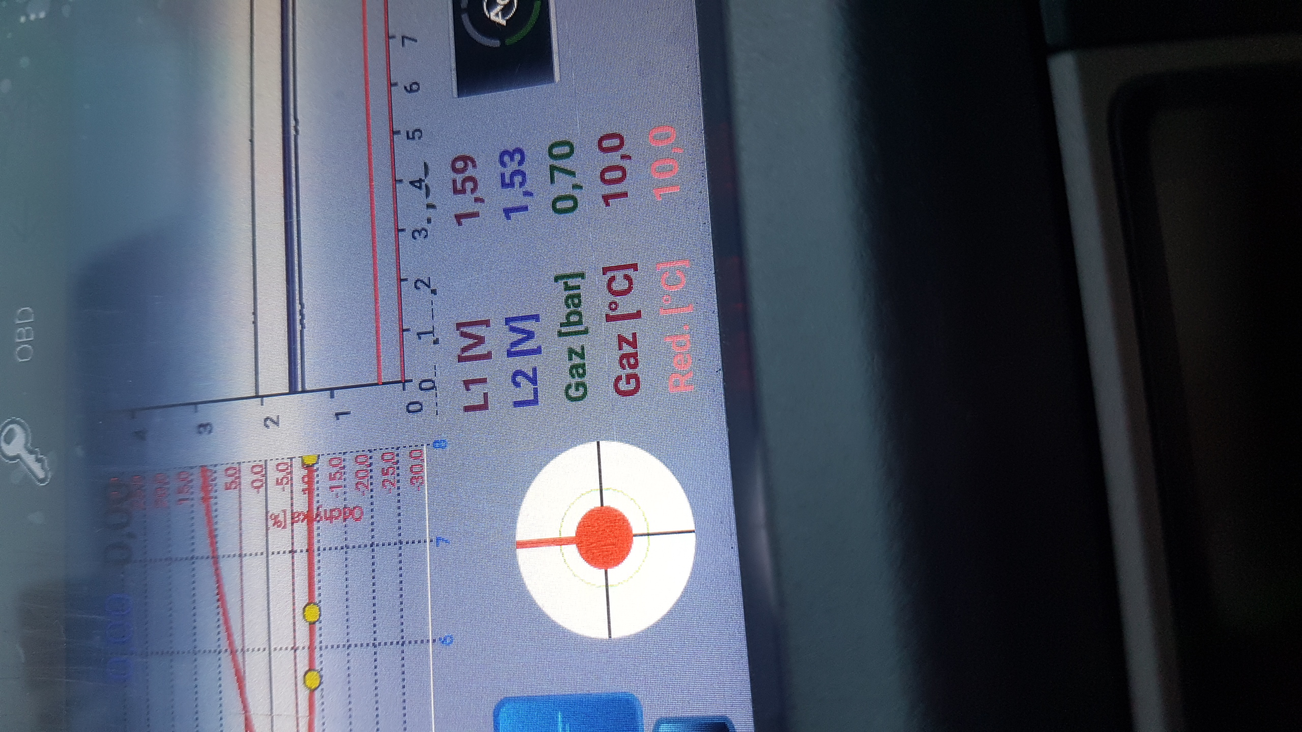

Po ustawieniu 4k7 wskazanie na zimnym około 65stC, więc tak czy siak czujnik rąbniety, ale na tyle, że podczas rozgrzewania wskazuje wyższą temperaturę, więc tymczasowo ustawiłem start na 68stC (OBD wskazuje wówczas już ponad 40stC) i zobaczę co się będzie działo.

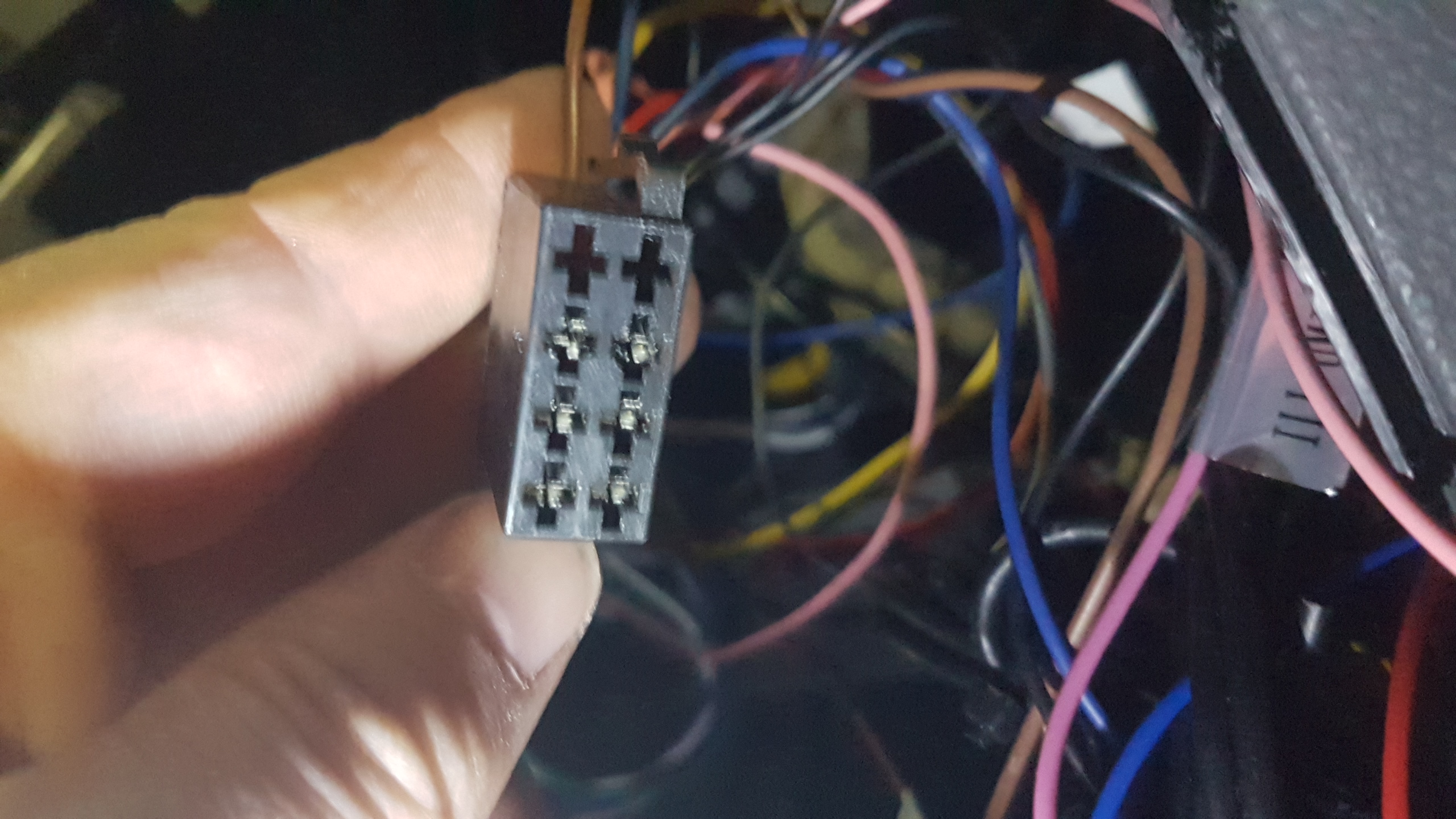

Musiałem też "wyrywać" radio z kokpitu, bo zaczynało się coraz częściej rozłanczać.
Wszystko byłoby ok, gdyby można było wyłączyć mechanicznym wyłącznikiem, pstyczkiem, ale w dobie nowoczesności nie ma już takich mozliwosci i w czasie jazdy panel potrafił się kilkukrotnie wyłączać a po chwili uruchamiać, żeby przed pełnym uruchomieniem znowu stracić zasilanie.
Najgorzej było w czasie rozmowy telefonicznej – przełączało, rozłaczało telefon i w zasadzie nie było można już korzystać z głosnomówiącego systemu.
Po godzinnej walce, macaniu okablowania, szukania czegokolwiek w związkach, co wskazaloby winowajcę znalazlem przyczynę.
Nieprawidłowo wpieta wtyczka zasilania radia..
Pin gniazda nie siedział pomiędzy stykami zasilania wtyczki ale stykał się z ich zewnetrzną krawędzią po jednej stronie.
Coś się tam zaczynało dziać, chociaż od roku było dobrze..
Mam nadzieję, że teraz będzie lepiej.

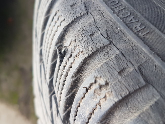

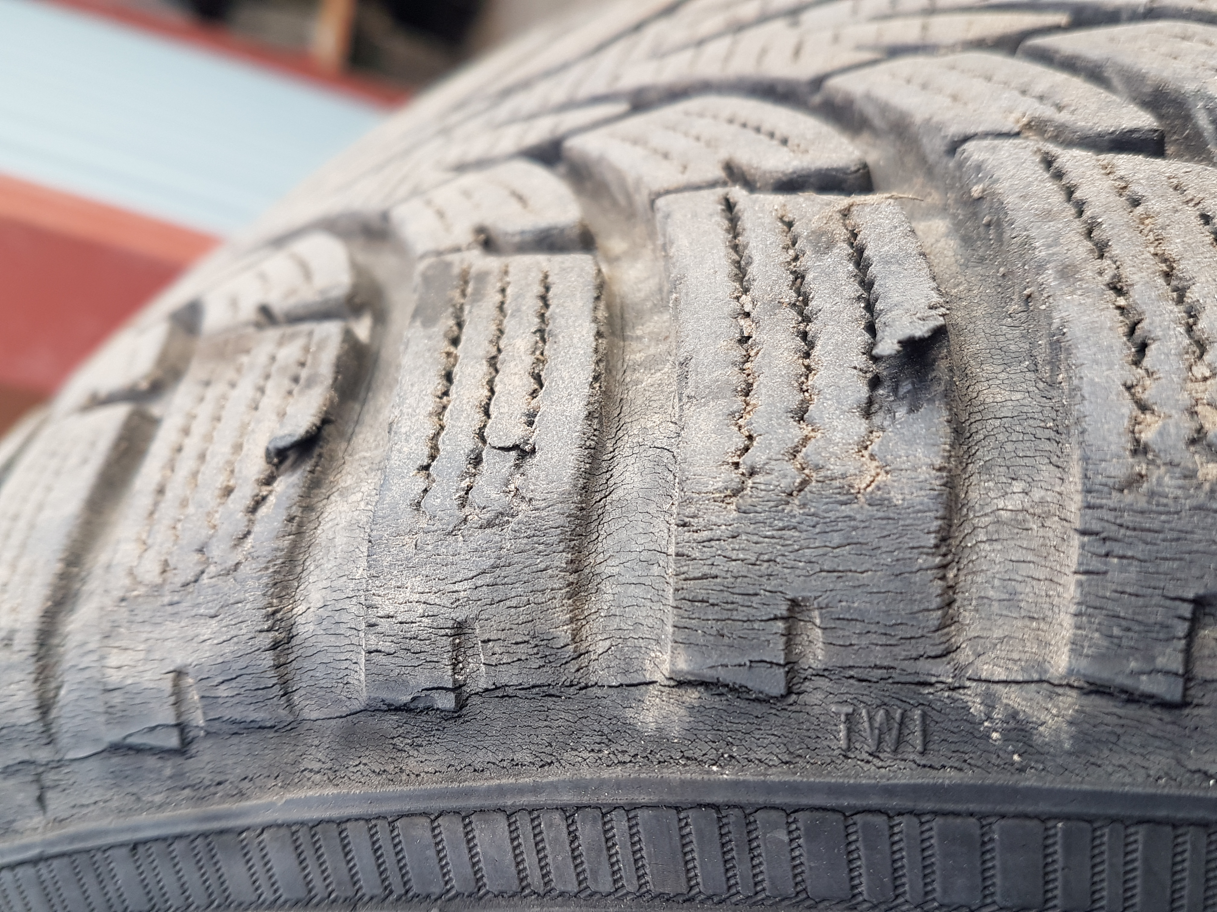

W drugim tygodniu kwietnia wymieniłem koła na letnie.
Już nie dało się jeździć na zimowych, powyrywało lamelki tak, że przy grały już przy niskich prędkościach.
7 lat na opony to dużo?
Nowa zima niestety już na nowych musi być zrobiona.

Postprzez kinki » 24 kwi 2024, 09:01
Co to za opony były? Od nowości je miałeś ?

Postprzez MrShaleck » 24 kwi 2024, 11:26
Komentowalem, że wyglada na zuzycie w stylu Nokiana :P ale forum jakis throwback bazy miało.

Postprzez Tasman20Wroc » 24 kwi 2024, 14:51
Jak na 7 lat opona wygląda kiepsko, faktycznie jak Nokian. Moje zimówki Vredestein przy twoich oponach wyglądają jak nowe i nie chodzi mi o wysokość bieżnik ale stan gumy.

Postprzez Neonixos666 » 24 kwi 2024, 15:22
no jak na 7 lat to ostro styrane, na busie zima ma prawie 10 lat i nie wygląda tak.

Postprzez zadra » 24 kwi 2024, 17:29
kinki napisał(a):Co to za opony były? Od nowości je miałeś ?
Nie, kupiłem stalowe felgi 3 lata temu a opony były już na felgach i w cenie felg, to nie zdejmowałem.
To chyba 40tydzień 2017r i tak jak Marcin trafnie przypuszcza – są to Nokiany WRD3 i tu ciekawostka, produkcja z Finlandii.
Już w ubiegłym sezonie były powierzchownie spękane, ale wyrywać lamele zaczęło pod koniec tego zimowego sezonu.
Polecą na jesieni do utylizacji a co kupić, to się jeszcze nie zastanawiałem.
Będę rozważał chyba gudjery, bo letnie mi bardzo pasują a z zimowych będę unikał nokianów, bridżstonów i kleberów. Co do reszty graczy, jestem na razie otwarty i nie zastanawiałem się głębiej.
W sumie to w zależności od kasy, może nowe nokiany bym rozważył, bo fajnie się na nich jeździło, chociaż jak na zdjęciu.. po 5 latach trzeba już uważać i kontrolować częściej.
Rocznie robię koło 25tys km z czego jakieś 7tys zimowo więc musiałyby w 7 lat wytrzymać do 50tys przebiegu (zakładając że w 7-ym roku będą wyglądały jak te z obrazka).
Wolałbym jednak ładne opony mimo wieku a wymienić z racji zużycia albo słabego trzymania asfaltu..

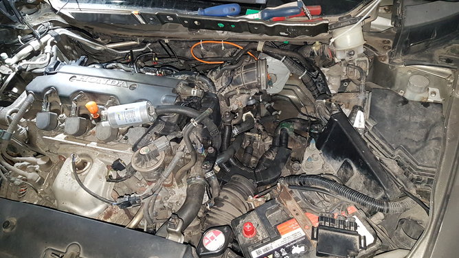

Na pierwszy ogień poszła wymiana oleju silnikowego i filtra oleju, dalej upuściłem płynu z chłodnicy, bo plan zakładał manewry przy przepinaniu reduktora.
Od końca ub roku zaczął wariować czujnik temp reduktora i przez ostatnie miesiące przełączałem na gaz "z palca" jak w II generacji lpg..
Zaplanowałem wymianę reduktora i wstawienie go w takim miejscu, żeby można było go zobaczyć, dotknąć, podregulować ciśnienie a gdyby jeszcze się dało czujnik wymienić bez demontażu, to już byłby luksus..
Do tej pory nawet podniesienie ciśnienia wiązało się z demontażem koła, odpinaniem nadkola i próbą trafiania w miejsce na inbus, bo z pozycji leżącej na zewnątrz nie widać reduktora w środku zamontowanego. Lutowanie czujnika, to praca na dwie osoby – ja trzymałem odkręconego z komory silnika i uniesionego redka, a kolega lutował dwa pieprzone kabelki..
Od góry żadnej możliwości dostępu..
Miejsce samo w sobie dobre, ale tylko gdy podzespoły działałyby bez awarii..
Niestety miejsca jak na lekarstwo (lub reduktor ze 3 razy za duży), tak że znalazłem miejsce tylko na grodzi silnikowej za puszką filtra powietrza.
Miejsce spełnia jako tako warunki, bo małpia ręka dotrze z imbusem podregulować a czujnik jest widoczny, więc może po demontażu puchy filtra dojdę kluczykiem..
Przepinanie to była jakaś masakra. nic nie pasowało, węże za długie, średnice za małe (lub złączki za duże) każde połączenie napychane siłowo, ale żeby to se chciało jako tako wchodzić – było zupełnie odwrotnie. Namęczyłem się, nakombinowałem ale zrobiłem..
Wcześniej kupiłem używanego TUR'a, założyłem zestaw naprawczy wcześniej dokładnie myjąc wnętrze reduktora. Trochę go wewnątrz zmodyfikowałem – ciekaw jestem czy poprawiłem fabrykę, czy nie – wyjdzie w praniu..
Na korpus reduktora założyłem ocieplinę. Koszulkę na wymiar wykonałem z klejonych do siebie na gorąco dociętych kawałków pianki do C.O. i dodatkowo dałem w szarą taśmę, żeby wyglądało jeszcze bardziej swojsko.. <lol>

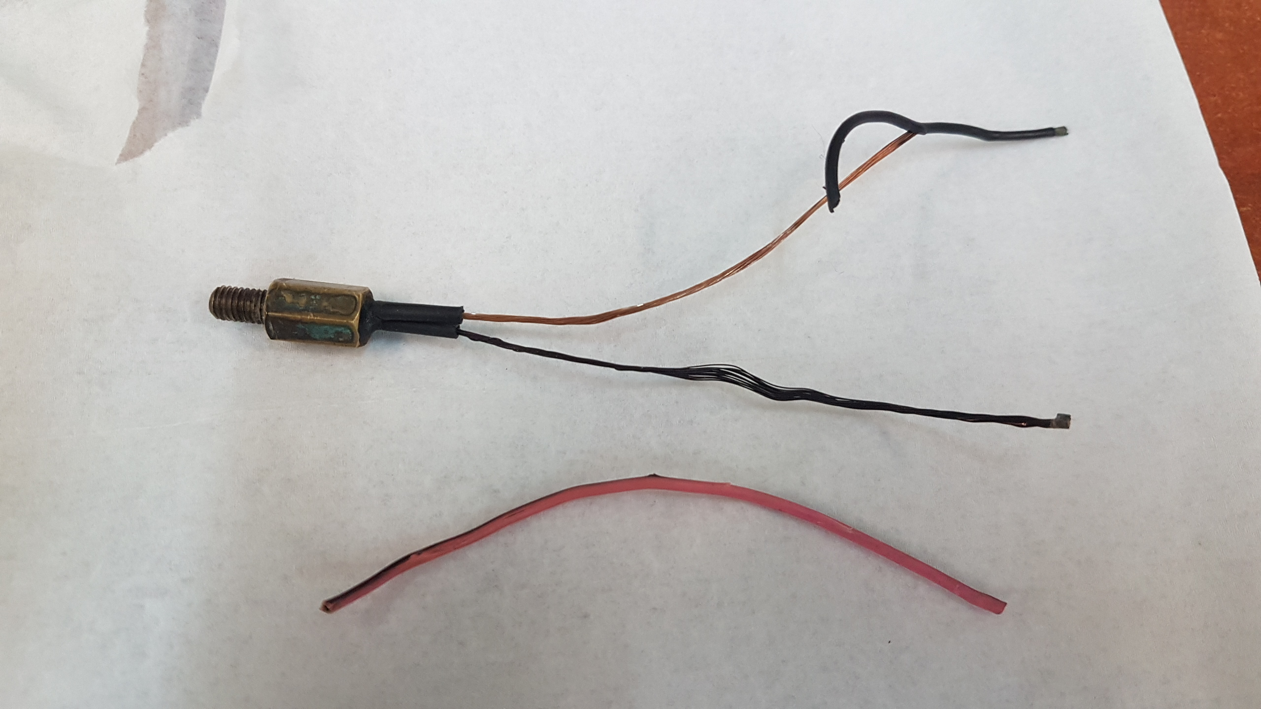

Czujnik temperatury polutowałem do odcinka przewodu zakończonego wtyczką hermetyczną. Po stronie instalacji będzie adekwatne gniazdo. Późniejsza wymiana czujnika nie będzie wiec wymagała każdorazowo lutowania do instalacji tak jak do tej pory a wystarczy polutować w domu do obciętej wtyczki i wkręcić na gotowo w gwint reduktora. Ostatni czujnik wytrzymał około pół roku i zaczął wariować, więc nie wykluczone, że następne również będą słabej jakości.
Wybrane miejsce ma swoje atuty – bardzo blisko wpięcia w instalację; w zasadzie wykorzystałem tylko dwa kawałki węża profilowanego (kolanko gumowe z różną średnicą wejść) po 15cm bo musiałem wyrobić zakręt do wejścia nagrzewnicy i z drugiego króćca wyjść do silnika.
Nie da się też ukryć, że poprzednie wpięcie miało nieszczelności – co najmniej 4 połączenia podkapywały, bo średnice nie były idealnie dobrane. Niby kupując zamawiasz wszystko w potrzebny rozmiar, ale gdy składasz, to albo za ciasne albo za luźne. Nawet sprężyste mocne i ciasne opaski nie poprawiały sytuacji, choć może to dzięki nim tylko kapało a nie leciało ciurkiem..
Teraz jest mniej łączeń a średnice w zasadzie wszędzie na wcisk. Czas pokaże czy jest lepiej.
Reduktor na widoku i dostępny od góry z komory silnika bez przymusu podnoszenia auta i demontażu kół.
Oczywiście jakieś duże prace będą wymagały wyjęcia puchy filtra powietrza albo nawet przepustnicy, ale to tylko 5 śrubek i 4 opaski, więc do obskoczenia w krótkim czasie na stojąco..

Udało mi się też zmontować na powrót wtryski lpg wcześniej wywalone dla zwiększenia pola manewru przy "rwaniu" starego reduktora.
Wskoczył też nowy filtr fazy lotnej KME 14x12/12 i poprowadziłem zasilanie do wtrysków z obu stron listwy.
Może przesada, ale bywało, że spadki podczas ostrej jazdy były tak duże, że zapętlało wtryski przy 6000 obrotów (ciśnienie spadało z 1,25 do 0,8 bar na listwie).
Wielokrotnie sprawdzałem na różnych filtrach i nic ne pomagało; co ciekawe, bez filtra nie było znacznie lepiej..
Gdy np na 2/3-im biegu przeciągnąłem przez 10 sekund na pełnej mocy to nie było zmiłuj – brakowało gazu..
Taka jazda często się nie zdarza, ale dla własnej satysfakcji zmodyfikowałem tak aby zwiększyć możliwości stabilnej pracy tym bardziej, że okazja do prac w sam raz.
Niezmiernie ucieszyłem się, że auto odpaliło bez problemów i bez błędów.
Wycieków wody nie stwierdziłem (na łączeniu obudowy termostatu się wilgoć wyciskała, bo sam termostat jednocześnie uszczelnia to połączenie a wkład wyjąłem, żeby pompa mieszała wodę w całym układzie od samego uruchomienia auta).
Po przejściu na LPG wtryski układ zaczął wariować. Cewka elektrozaworu co chwilę rozłączała, wtryski się gubiły, silnik falował.. Myślę, że była to kwestia nowego zregenerowanego reduktora, zapowietrzenia i "układania" się membran.
Dodatkowo ciśnienie było znacznie wyższe, dobrze że można teraz ręką sięgnąć, da się podregulować na pracującym silniku, więc nie czekając zmniejszyłem do wcześniejszego 1,25bar.
Po krótkiej walce i obniżeniu ciśnienia wszystko się uspokoiło i zaczęło normalnie pracować.
Wygrzałem i odpowietrzyłem układ a gdy temp silnika przekroczyła 90stC wyłączyłem silnik.
Jutro odpalę na 3 minutki, żeby woda zabrała ze sobą wszelki wzburzony syf i spuszczę zanim silnik się nagrzeje.
Układ zaleję DYNAGEL 2000, powinno być co najmniej dobrze. <spoko>

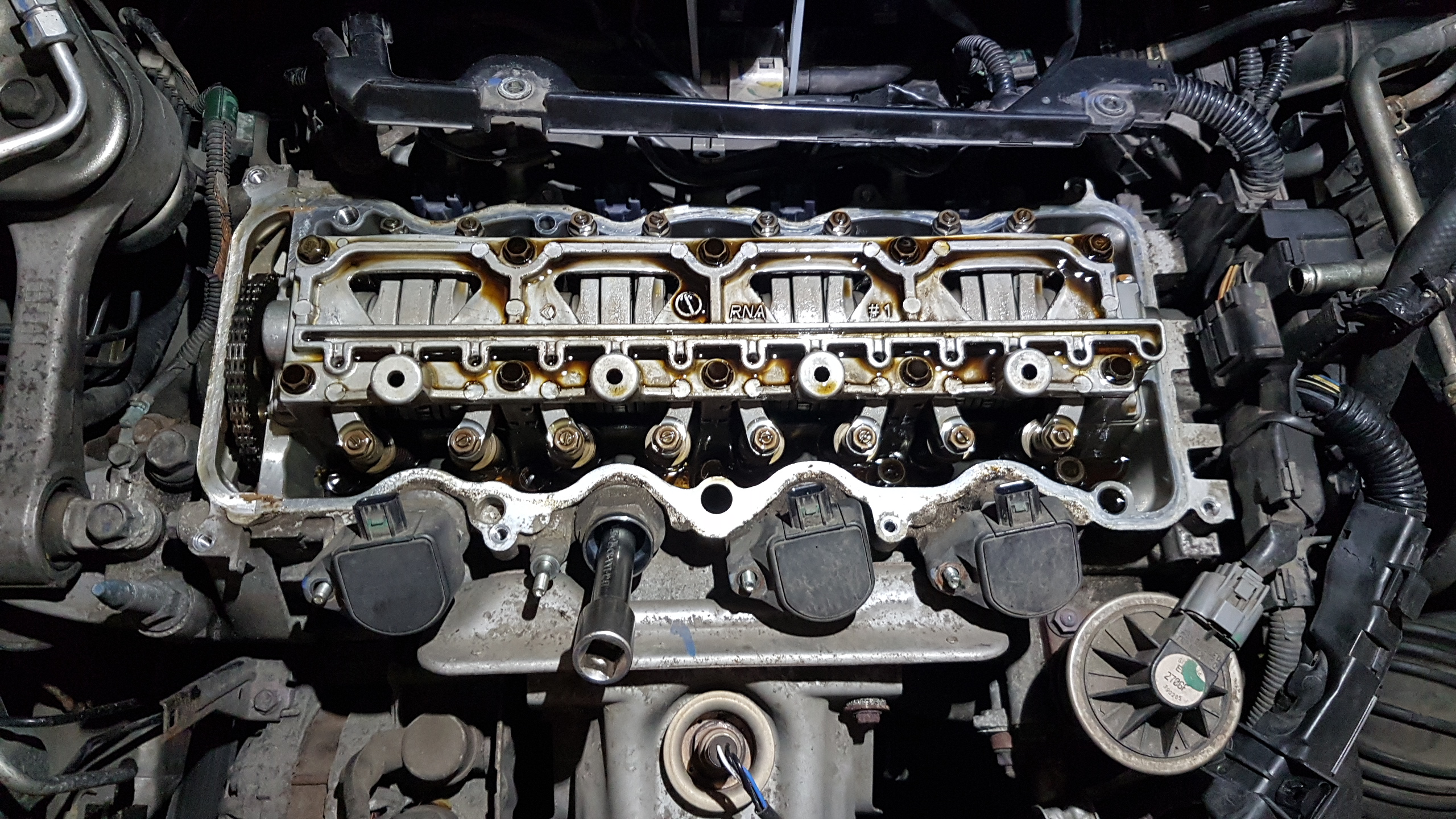

Postprzez zadra » 27 kwi 2024, 23:43
Luzy zrobione.
Nie było tragedii, w zasadzie mogłem nawet nie ruszać, bo kilka ssących się rozluźniło do 0,25 a kilka wydechowych trzymało 0,2 (powinno być 0,25) – rozpiskę zostawiłem w garażu, więc tak z pamięci.
Troszku przysiedziałem i teraz są znowu jak fabryka.
Wszystkie ssące 0,20 a wszystkie wydechowe 0,25 (plus minus dokładność szczelinomierza).

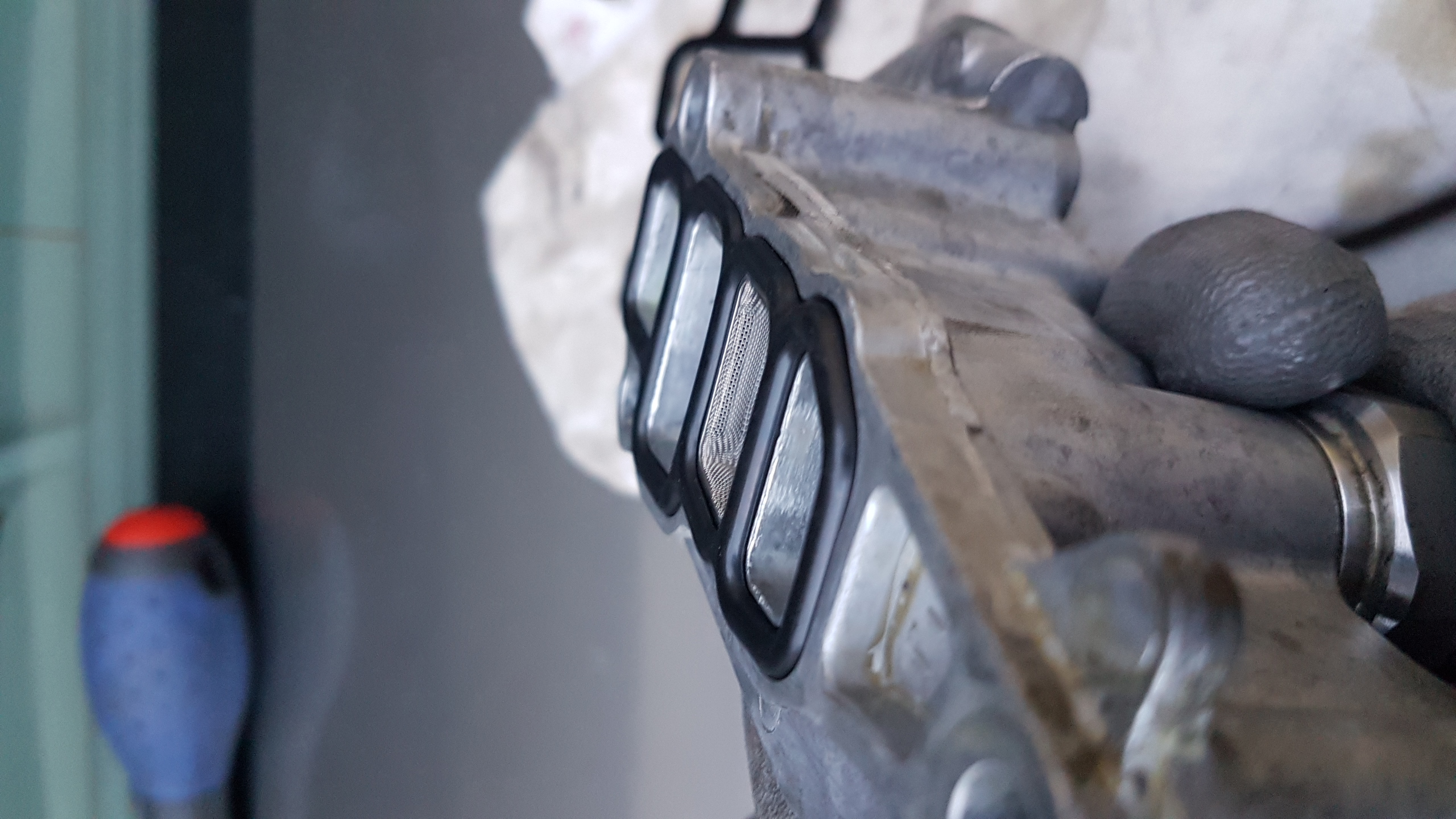

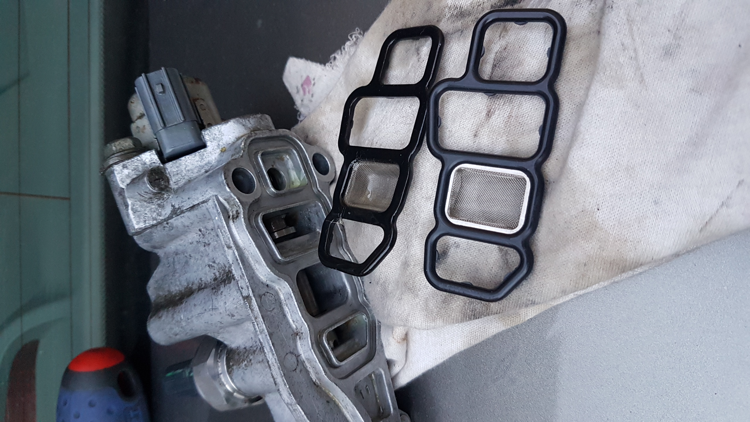

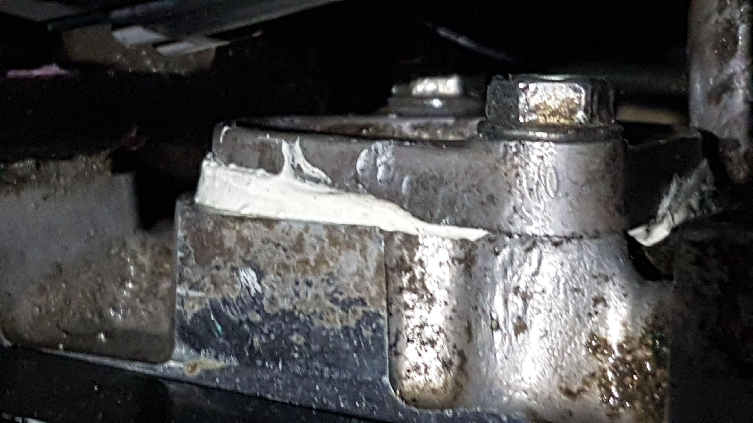

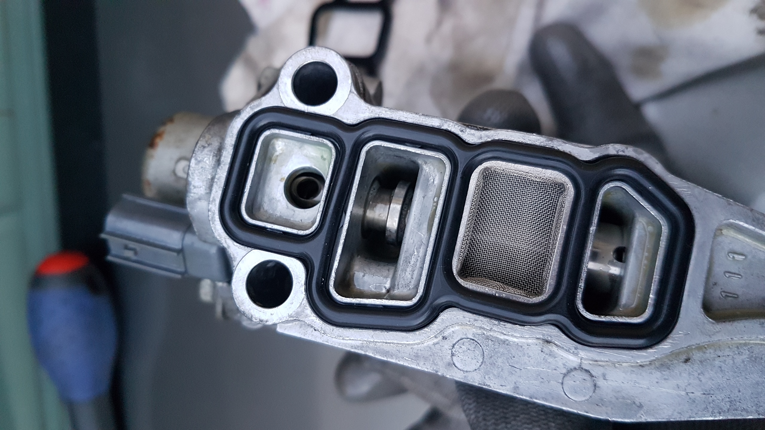

Dodatkowo usunąłem kilka wycieków oleju (min na łączeniu zaworu I-vtec z głowicą oraz na zaślepce wałka rozrządu). Tu dużo nie ryzykując miałem kupione aliexpresowe uszczelki – ciekaw jestem jak długo wytrzymają i czy w ogóle będą trzymały jakikolwiek poziom..
Wpadła również nowa uszczelka kapy zaworowej – stara ma ponad 270tys nabiegu a ja nie wymieniałem do tej pory.
Został do usunięcia wyciek na zaślepce wałka rozrządu po przeciwległej stronie silnika który ujawnił się po demontażu puszki filtra powietrza (najpewniej również na korku osi wałka rozrządu)

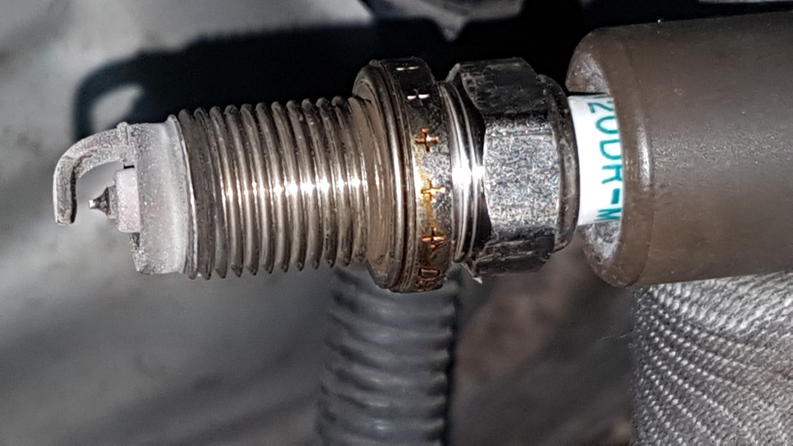

Miałem w ręku też świece zapłonowe i jestem zadowolony z tego co zobaczyłem.
Barwa odpowiednia, brak zgorzelin nie są zaczernione co świadczy o tym, że oliwy nie widzą a spalanie jest raczej dobre.
Na świecach zrobione 70tys km, sprawdziłem szczelinomierzem – nie widać zużycia, bo jak je wkręcałem nowe to zrobiłem szczelinę 0,95mm teraz nadal listek 1,0mm nie wchodzi a 0,9 wchodzi z luzem (gdzieś zagubiłem listek pośredni).

Auto odpalone na gotowo.
Zapaliła się kontrolka silnika, ale szukając natknąłem się na wtyczkę EGR'a którą ominąłem przy wpinaniu.
Poprawiłem ale już nigdzie nie jechałem, jutro się okaże czy to ona zawiniła.
Zalałem układ Dynagel'em – weszło dokładnie 5 litrów a to znaczy że opróżniłem układ dość dokładnie – z drugiej strony dochodzi reduktor, więc jakieś pół litra więcej na jego objętość.

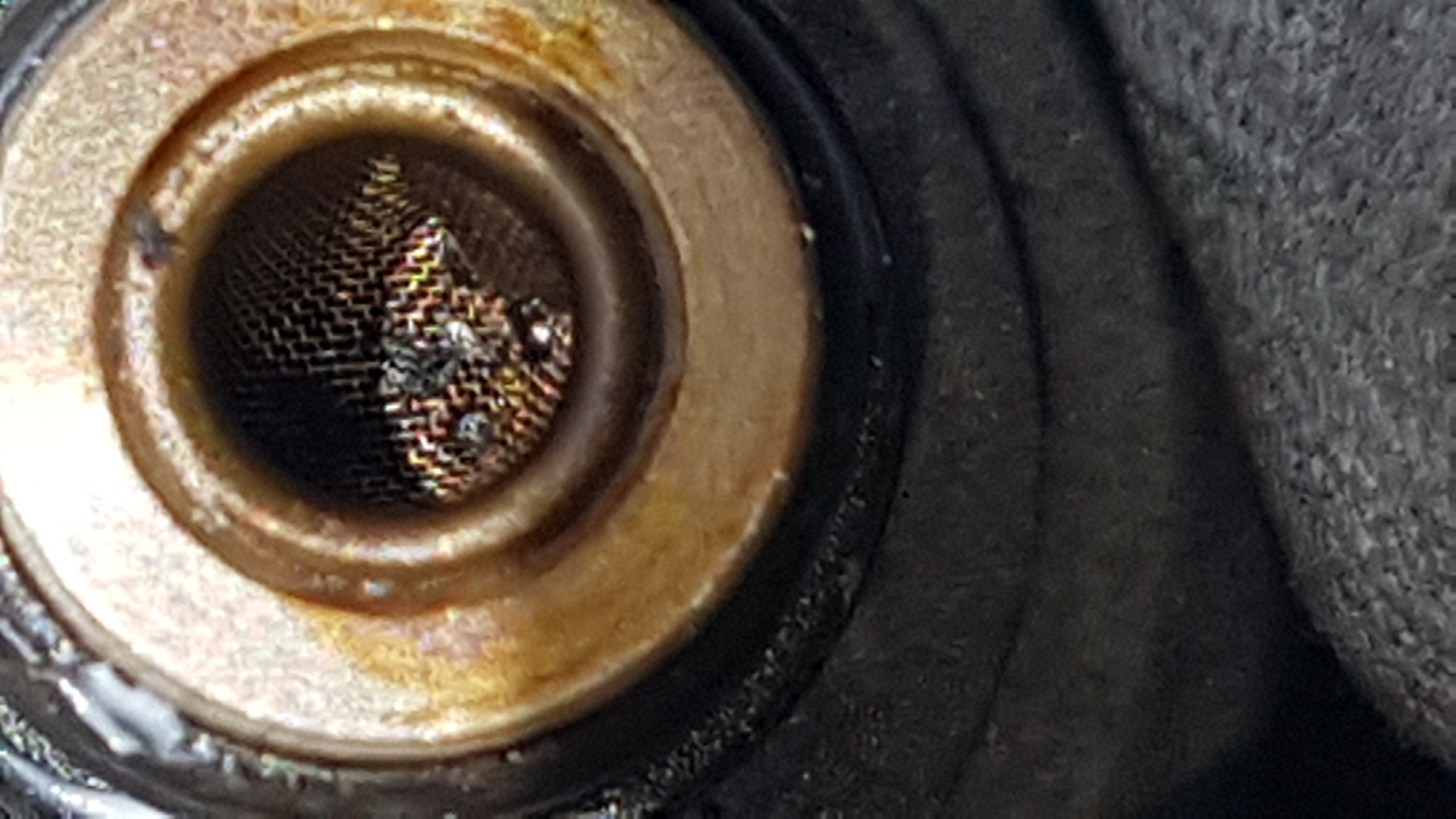

Poświęciłem dodatkowe godziny, żeby dostać się do zaślepki wałka rozrządu od strony filtra powietrza.
Słabe dojście bo trzeba walczyć z zestawem elektrycznych połączeń skupionych właśnie z tej strony

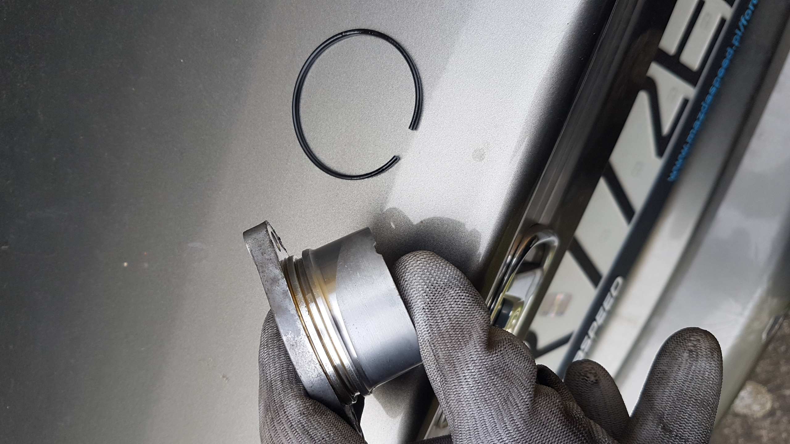

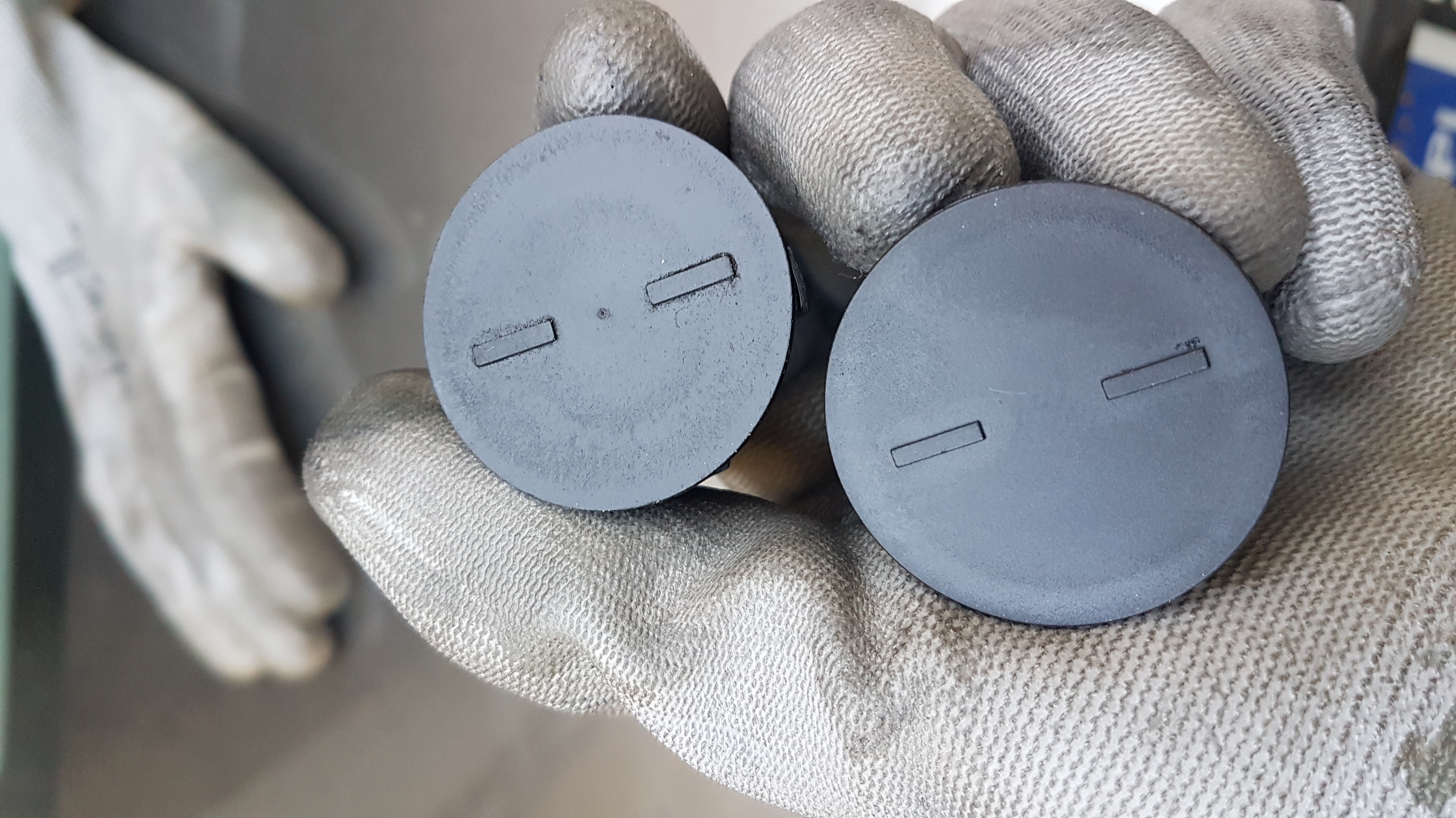

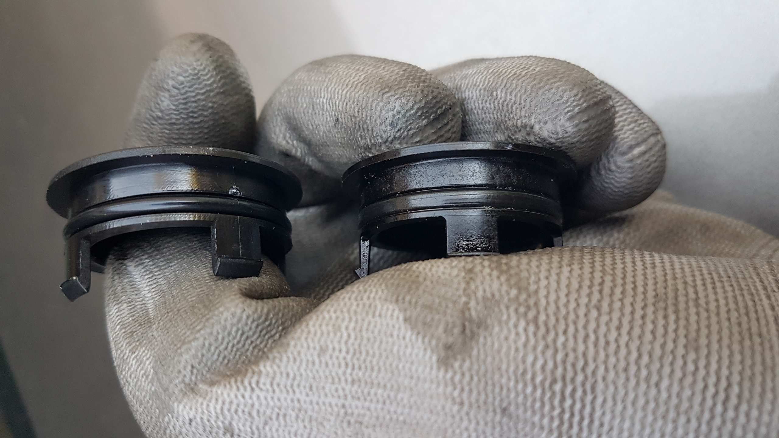

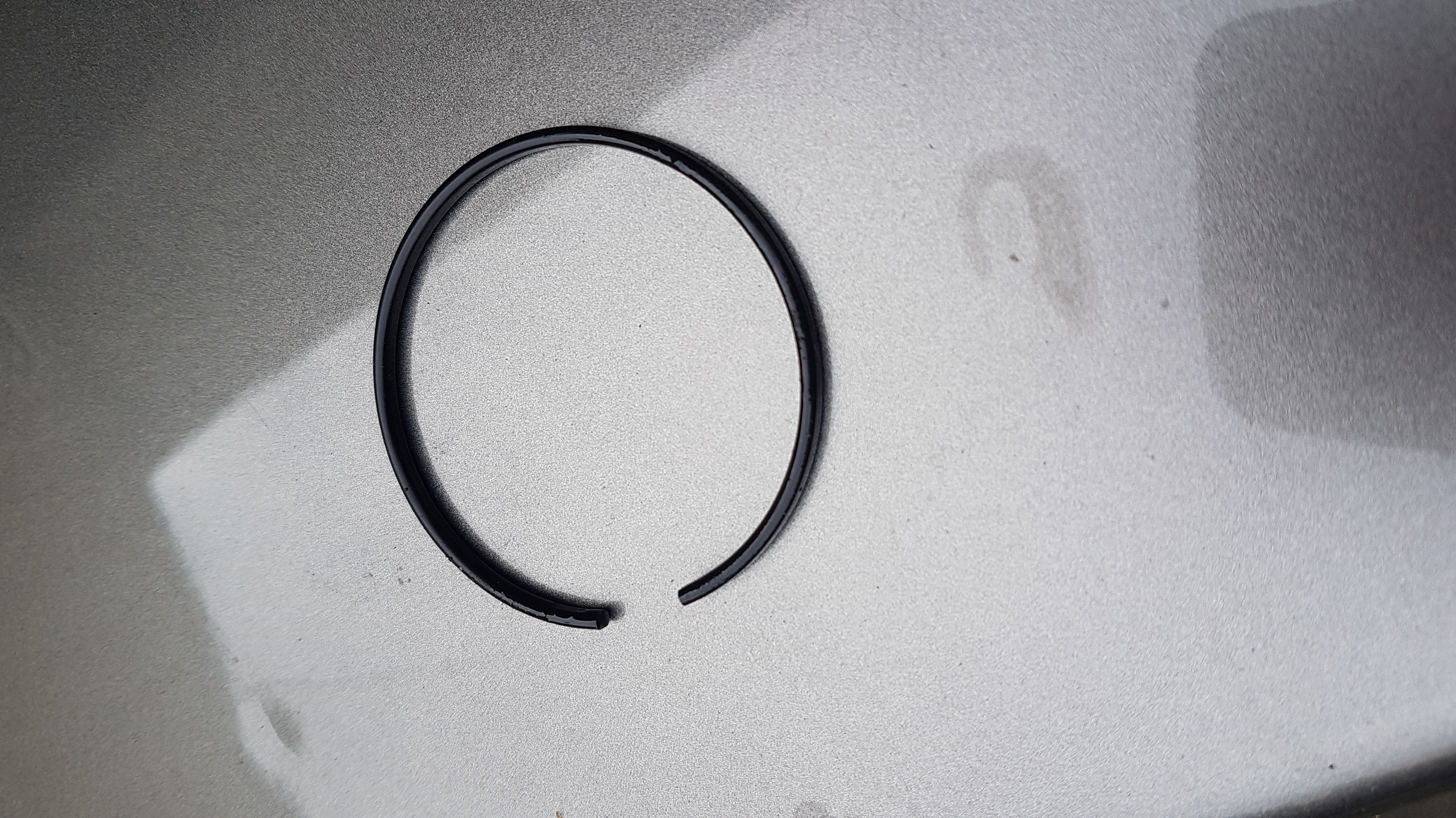

Sama zaślepka dość specyficzna – głęboko wchodzi w głowicę. Okazało się, że uszczelniający o-ring był pęknięty i puszczał.
Oczywiście o-ringu w niedzielę nie miałem, więc musi wystarczyć nić hydrauliczna gęsto nawinięta na doszczelniane miejsce. Mam nadzieję, że jakiś czas wytrzyma, a w domyśle, że już nie puści i będzie "na wieki"..
Umęczyłem się z gratem ale czuję satysfakcję z wykonanej pracy.
Nikt nie naprawi ci tak dobrze auta jak Ty sobie sam zrobisz...

Nowy płyn w układzie chłodzenia, nowy olej wraz z filtrami, uszczelnione wycieki, wyregulowane zawory, przeniesiony reduktor, wymieniony czujnik temperatury redka, skrócona linia wodna, przeprowadzona inaczej nitka gazowa i dwustronne zasilenie wtrysków, sprawdzone świece....
Wcale nie mało roboty zrobione.. <ok>
prócz regulacja wpadla nowa uszczelka pod dekiel zaworowy.
świece denso trzymają dobry poziom
chińska podróba kontra japoński zmęczony oryginał
porównanie chińskiej zaslepki do oryginalnej
co zrobić, gdy pęknie oring na zaslepce? garażowo- Mariuszowo

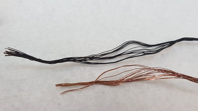

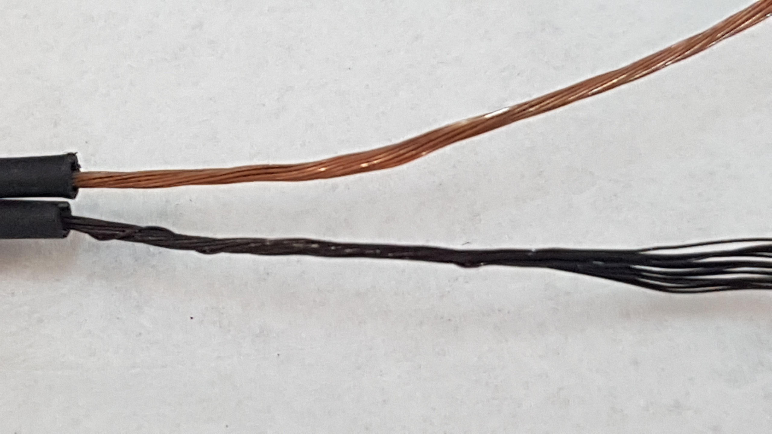

Dziś wziąłem się za staty czujnik temperatury reduktora.
Reduktor został wymontowany przeze mnie z komory silnika, więc wykręciłem czujnik temperatury reduktora, żeby się mu przyjrzeć.

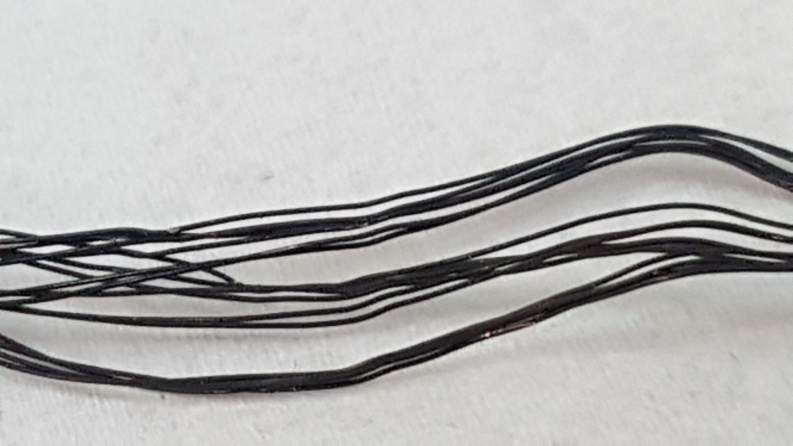

Mija jakoś półtora roku od wymiany czujnika, z czego ostatnie miesiące wskazywał nieprawidłowe zawyżone wartości temperatury co powodowało przy odpalaniu z zimnego bezpośrednie próby przejścia instalacji w tryb pracy lpg. Auto gasło, więc przez te kilka miesięcy sterowalem centralką moment przełączania po uruchomieniu auta, co było mniej komfortowe niż praca w pełni automatyczna.
Kilka razy sprawdzałem wskazania "na zimnym" silniku i początkowo czujnik wykazywał ponad 65stC po kilku tygodniach już 78stC a później ponad 100stC co wskazywało na jego powolną degradację, ale nie zupełną "smierć" i przerwę w obwodzie.
Pomierzyłem go i wykazywał resystancję, później odizolowałem przewody i okazuje się, że producent przyoszczędził na jakości przewodów.

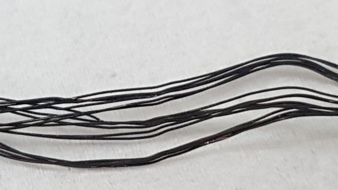

Jeden przewód w stanie bardzo dobrym, standardowo kolor i jakość ok, natomiast drugi przewód na całej długości od fabrycznie przygotowanego lutu montażowego okazał się cały zdegradowany jakąś formą korozji. Wszystkie druciki w splocie są czarne a nawet na przecięciu nie wygląda ten materiał na zbyt "miedziany".
Cały czas nurtuje mnie też myśl dot jakości elementu zalanego w gwintowanym korpusie bo zwiększenie rezystancji (korozja/utlenianie przewodu) powinno skutkować wskazywaniem niższej temperatury.
Podgrzewany nowy czujnik zmniejsza swoją rezystancję a u mnie wzrost rezystancji powodował wskazanie wyższej temp.
Spróbuję dobrać jakiś zblizony termistor i zrobię sobie sam czujnik wykorzystując stary korpus i jakieś dobre wysokiej jakości kabelki..

degradacja przewodu czujnika temp reduktora

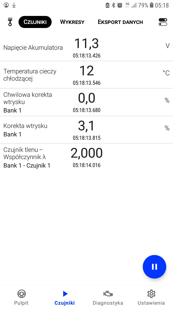

MapSensor ogarnięty.
Ustawiłem inny typ czujnika w stagowskiej aplikacji, ale że zrobiłem to wczoraj bezpośrednio po powrocie z pracy, na pracującym i wygrzanym silniku, to dla pewności zaczekalem do rana, żeby skontrolować wskazania.
Trafione w punkt, temperatura reduktora i temperatura gazu(MapSensor) wskazują po 10stC przy wskazaniu temp silnika po OBD2 wynoszącym 12stC .
Ostatnio same pozytywne zmiany <jupi>
OBD2 wskazanie temp silnika
wskazanie temp reduktora i temp gazu z aplikacji STAG
