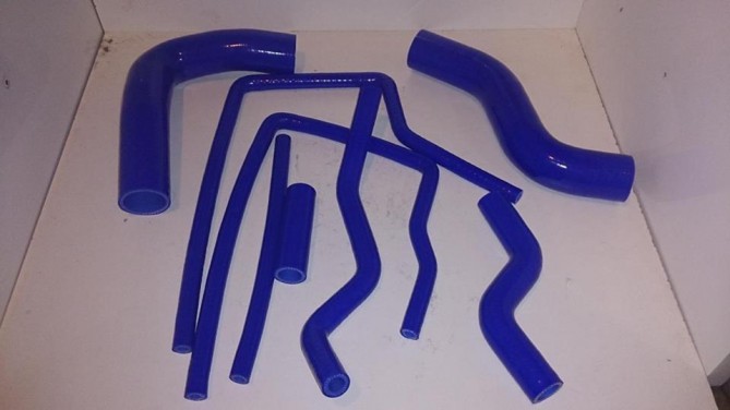

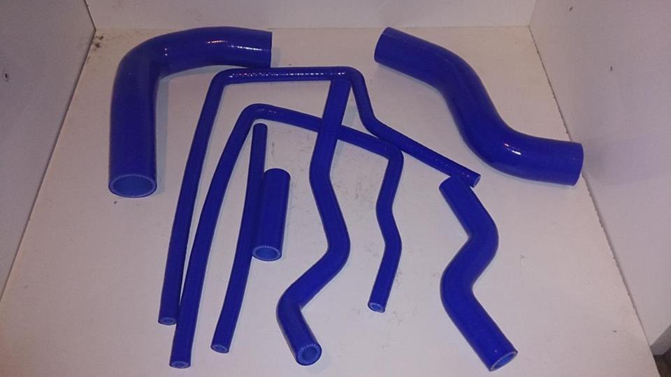

A z nowości to jakiś czas temu awarii uległ wąż wodny chłodnicy. Obecnie jest zastępczy ale aby nie było w następnym sezonie niespodzianek tego typu czeka na montaż nowy zestaw silikonów QSP.

A węże to przyniósł Mikołaj lub jak kto woli Gwiazdor bo tak mówią w Wielkopolsce :)

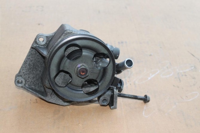

Udało mi się nabyć pompę wspomagania z STI MY05. Wmontowanie jej nie będzie 100% P&P ale na pewno na wiosnę osiądzie razem z nowym maglem.

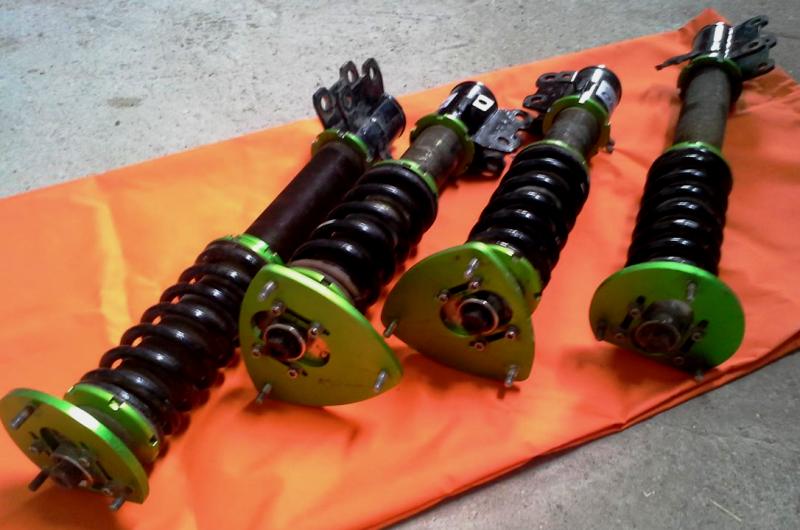

Udało się załatwić kolejny element. Jednak wleci gwint, skusiła cena i gruba sztyca z odwróconym układem pracy. Zawias to HSD MonoPro HR.
Zamówione więc teraz tylko czekać – za 3-4 dni powinno dotrzeć do mnie.
