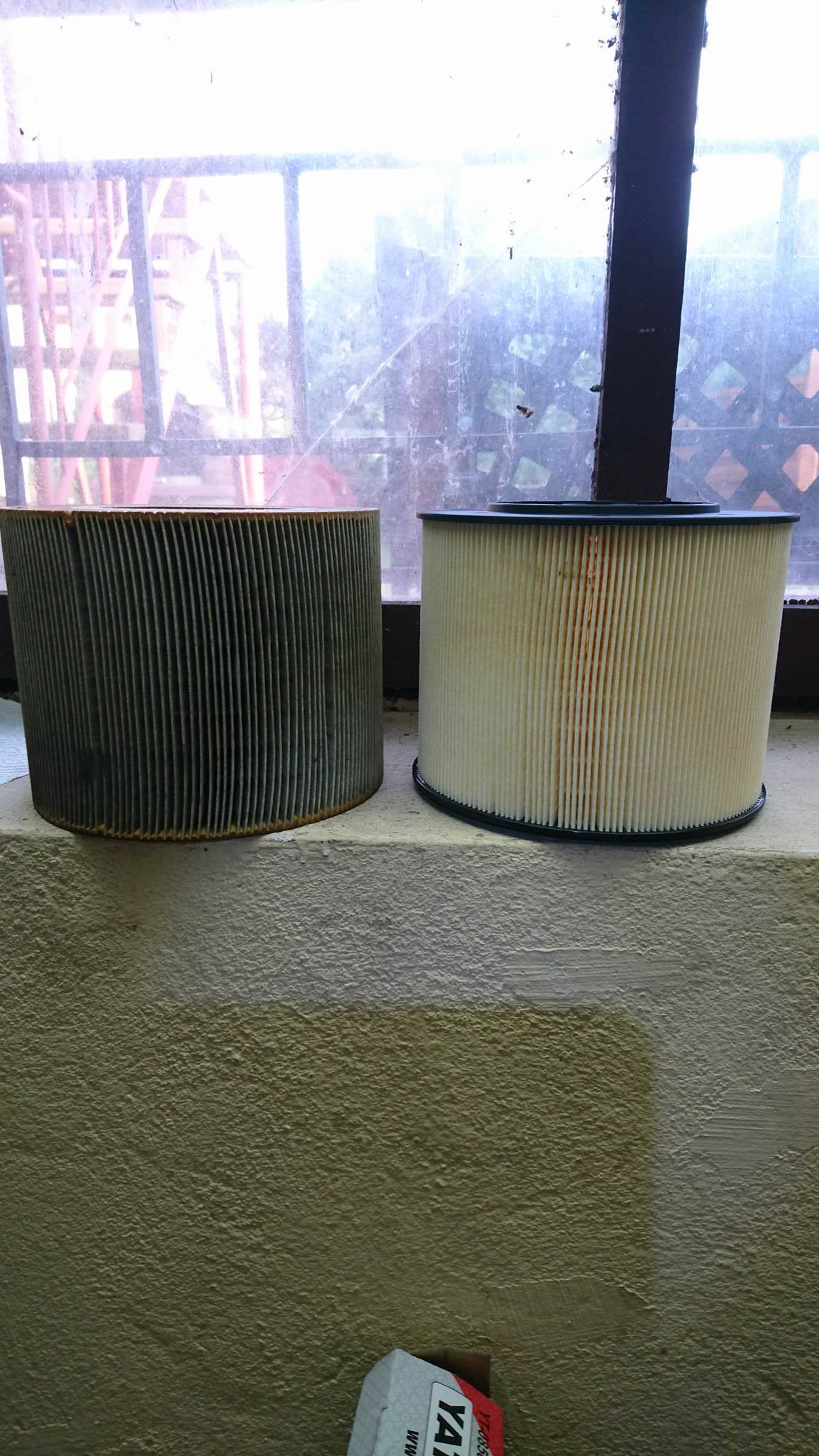

Postprzez MrShaleck » 15 lip 2017, 09:33
Przypomniałem sobie o wymianie filtra powietrza, rychło w czas :)
Kupiłem nowe amortyzatory Bilstein na tył, dopiero teraz widzę jak auto miało zwalone kąty z tyłu i jak nisko siedziało. Fotka sprzed wymiany amorków :)
