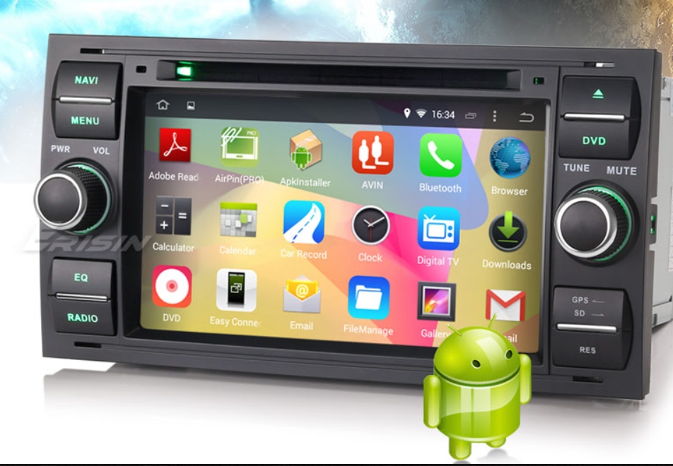

Cymes <wow> Robi wrażenie <spoko>
Ja chyba skuszę się na coś podobnego, gdyż moje seryjne radyjko coś od kilku dni buntuje się :(

Postprzez Wojtek » 1 sty 2016, 18:12
stachan napisał(a):Ja chyba skuszę się na coś podobnego...
Proszę ;)
http://www.erisinwholesale.com/special- ... r-410.html
Posty: 17524 (110/485)
Postprzez stachan » 1 sty 2016, 18:27
Cudeńko <serduszka>
Od: 21 wrz 2006, 16:09
Posty: 5602 (328/457)
Postprzez Wojtek » 1 sty 2016, 18:45
Taki sprzęt można mieć bez cła i Vat-u... z ich magazynów w UK :)
do tego jeszcze kamerka na USB <spoko>
