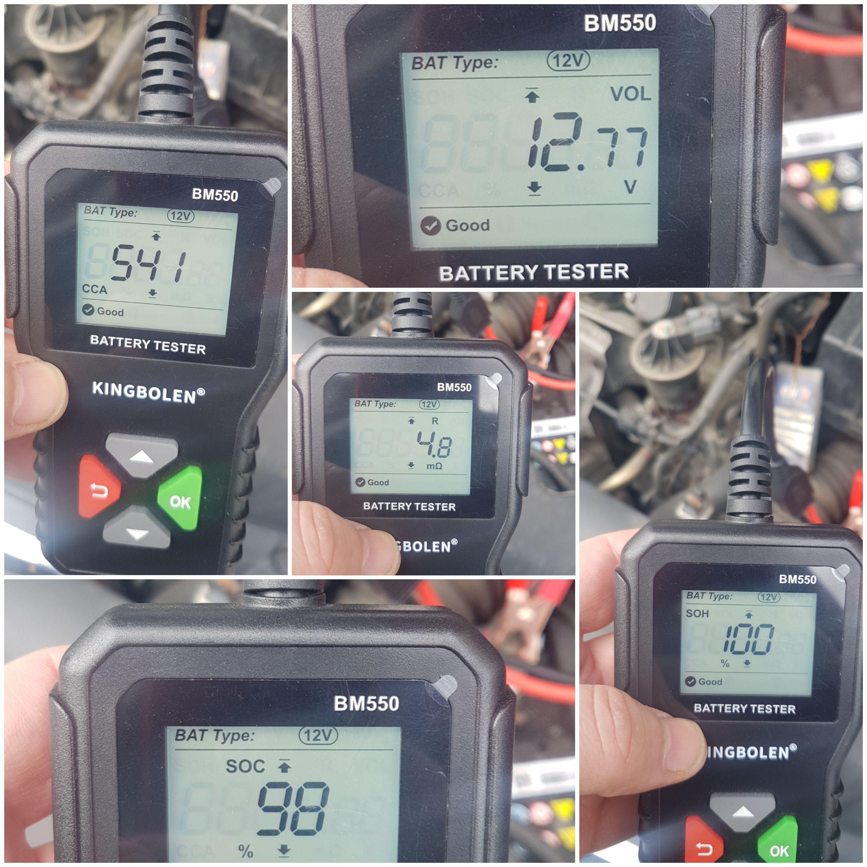

zadra napisał(a):Za jakiś miesiąc podjadę do punktu i poproszę o test elektronicznym testerem
Kwartał z naddatkiem minął od zakupu..
kupowałem dziś akumulator do motocykla, więc poprosiłem sprzedawcę o kontrolę akumulatora w aucie.
Wyniki były wyjątkowo dobre.
SOH 100%
Prąd rozruchowy 607A... (nominalnie na akumulatorze 540A)
Wygląda na to, że wszystko w porządku, ale jutro przetestuję jeszcze swoim chińskim testerem, bo wyniki sklepowych pomiarów wykazały zaskakująco, że i motocyklowy i samochodowy mają znacznie wyższe wartości prądu rozruchowego od nominału.
Jutro tez w końcu koła zamienię na zestaw letni, bo wiosna na całego się zrobiła i zamieciennam już niegroźne..

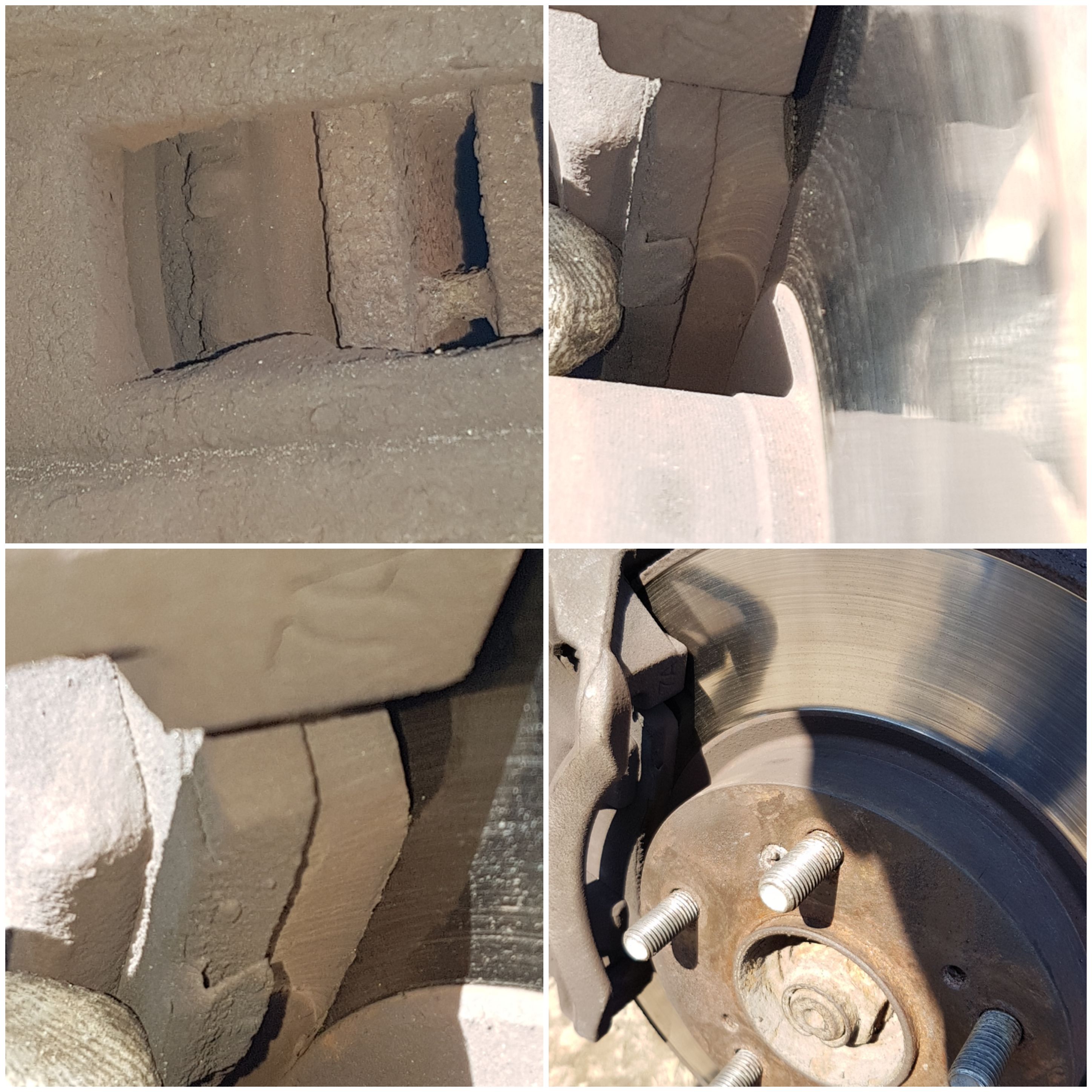

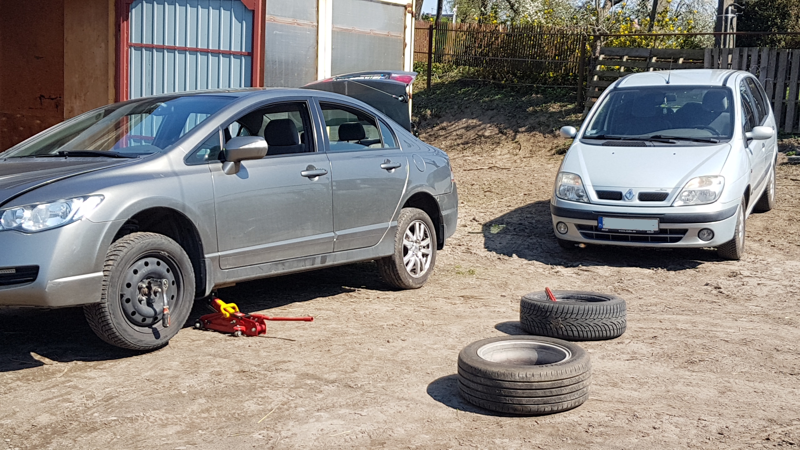

Pogoda dopisała – zmieniłem koła na letnie, dodatkowo zetknąłem na układ hamulcowy, ale nie bawiłem się w czyszczenie zaciskow, tylko pooglądałem, czy gumki są całe, czy zacisk odpuszcza tarczę, grubość okładzin klocków...
W czasie gdy zajmowałem się kołami córka trochę ogarnęła w środku kurze.
sezon letni uważam za otwarty.. <jupi>
Dopisano 22 kwi 2023 16:21:
klocki wyglądają wzorowo <spoko>
tarcze jeszcze trochę pojeżdżą :P

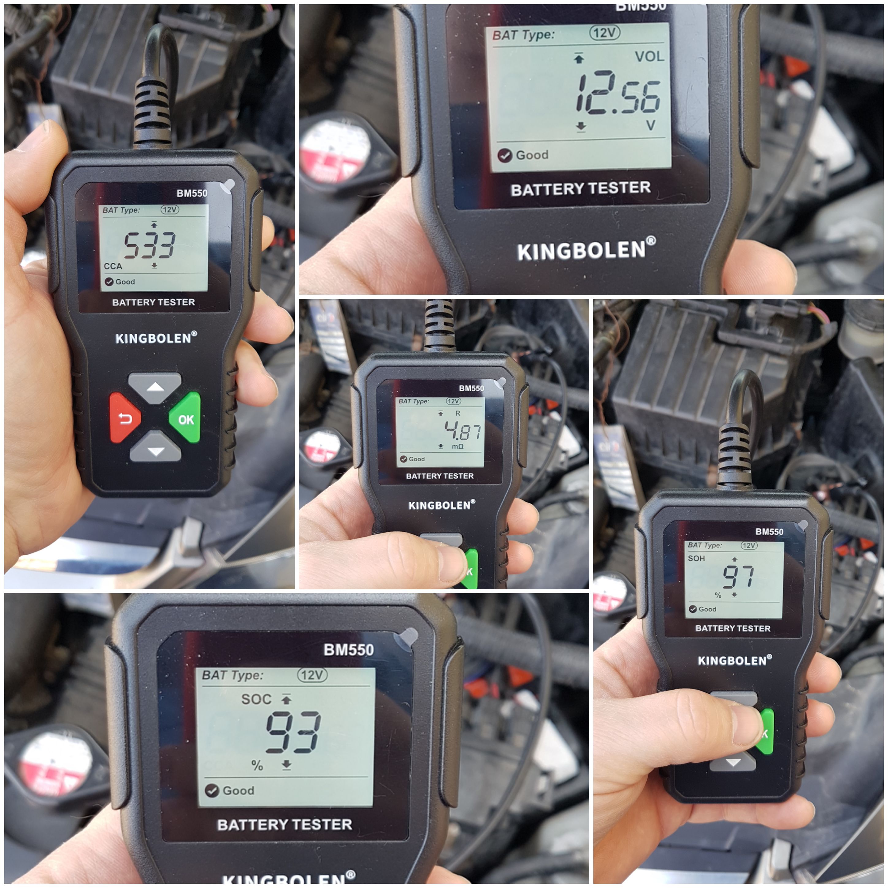

Przed pierwszym porannym odpalaniem przetestowałem swój akumulator chiniolskim testerkiem, bo nie dowierzam w pomiar wykonany przez właściciela sklepu – chyba miałem rację, bo u mnie pokazało znacznie mniej.
Wyszło i tak bardzo dobrze, bo ponad 533A rozruchowego przy nominalnych 540A...
Tylko się cieszyć z wyników. <spoko>

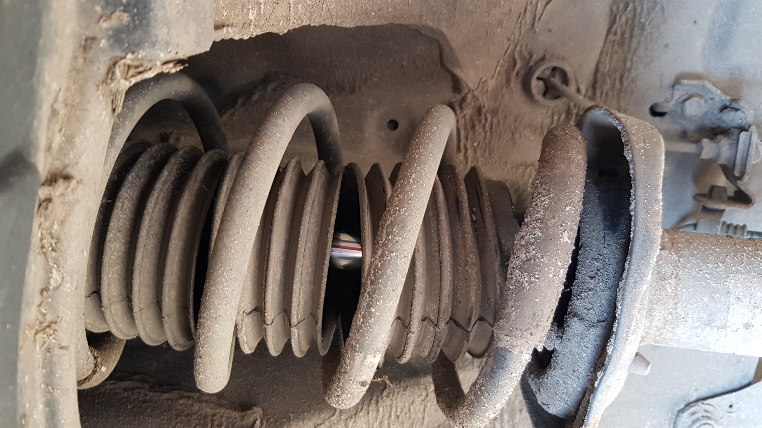

zdjęcie dla zwolenników Marek alternatywnych ;)
osłony przednich amortyzatorów w rozsypce..

Postprzez Neonixos666 » 22 kwi 2023, 20:28
amor nie jest zapocony na dole?
Posty: 9523 (54/244)
Postprzez zadra » 22 kwi 2023, 23:52
Neonixos666 napisał(a):amor nie jest zapocony na dole?
to ostatni zwój sprężyny, dziwnie to na zdjęciu wyszło- faktycznie jakby z mazutu wyjęty..
W sumie nie zwróciłem baczniejszej uwagi na amortyzator, ale auto zachowuje się prawidlowo – przyjrzę się dokładniej na jesienną wymianę, chyba że będę musiał z jakichś powodów koło ściągać wcześniej.

zrobiłem sobie testa akumulatora ok 15min po 30min jeździe.
Kurczę- chyba zbyt się angażuję w tematy akumulatorowe ..
Wszystko jest w najlepszym porządku.

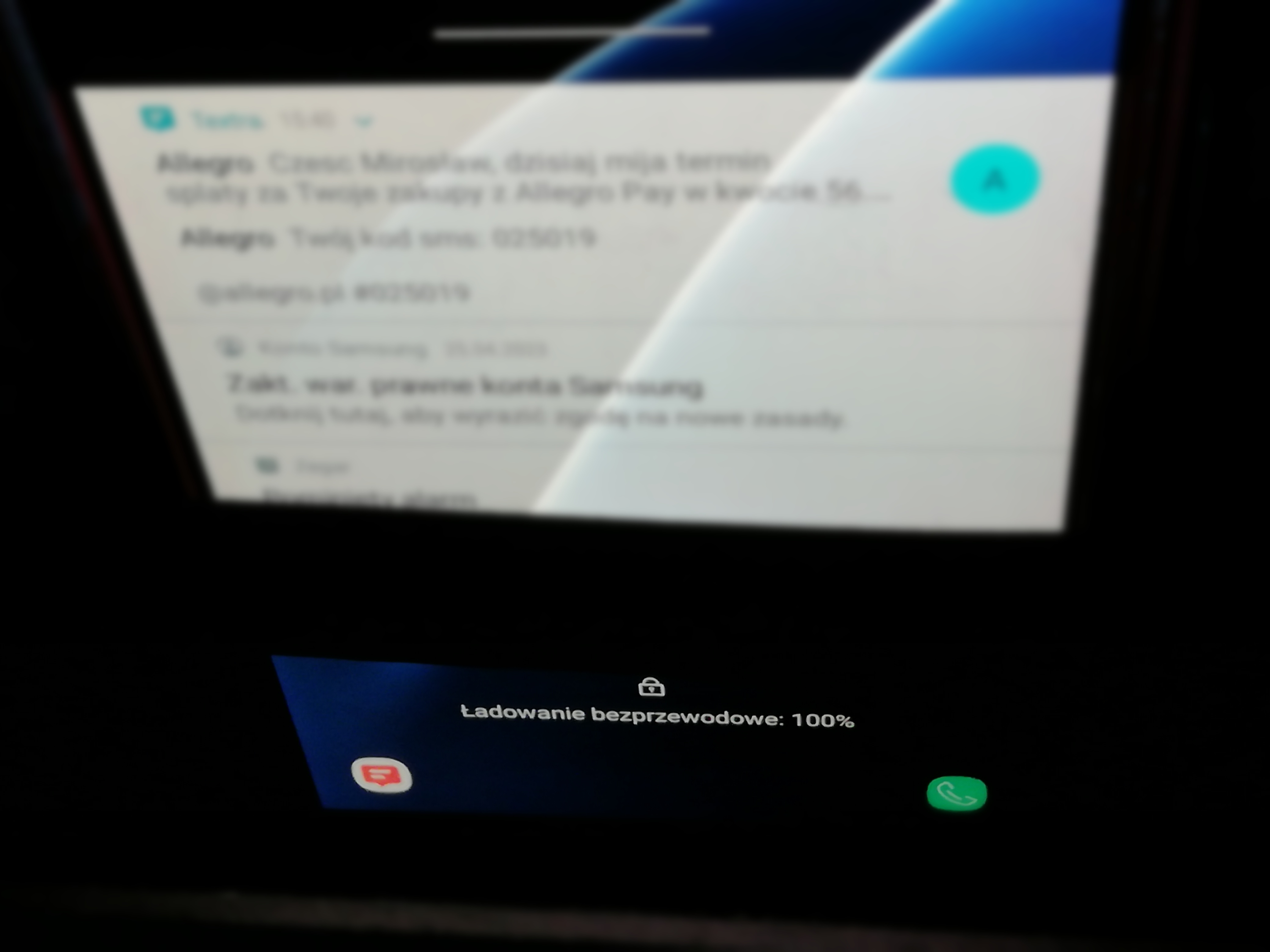

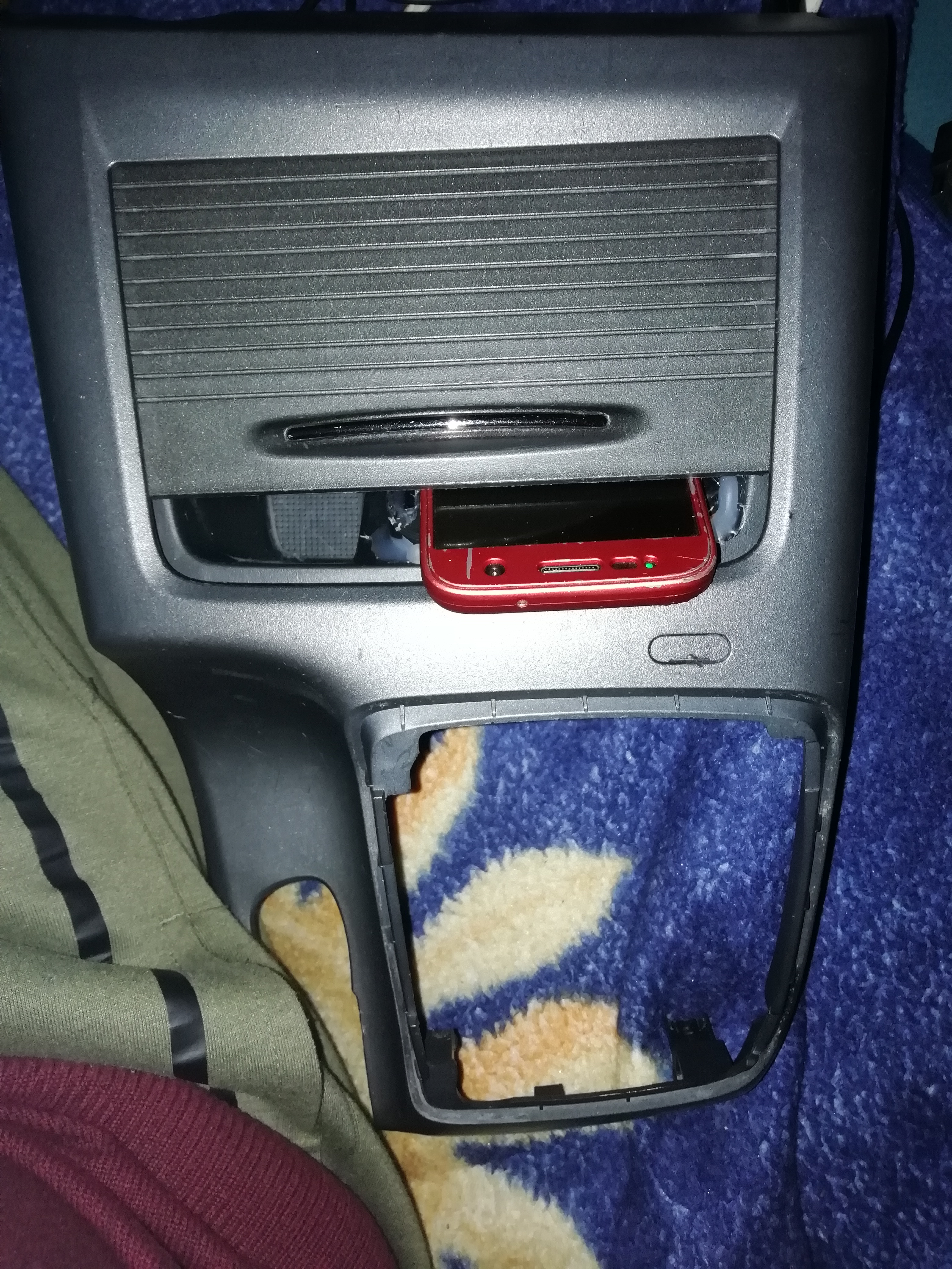

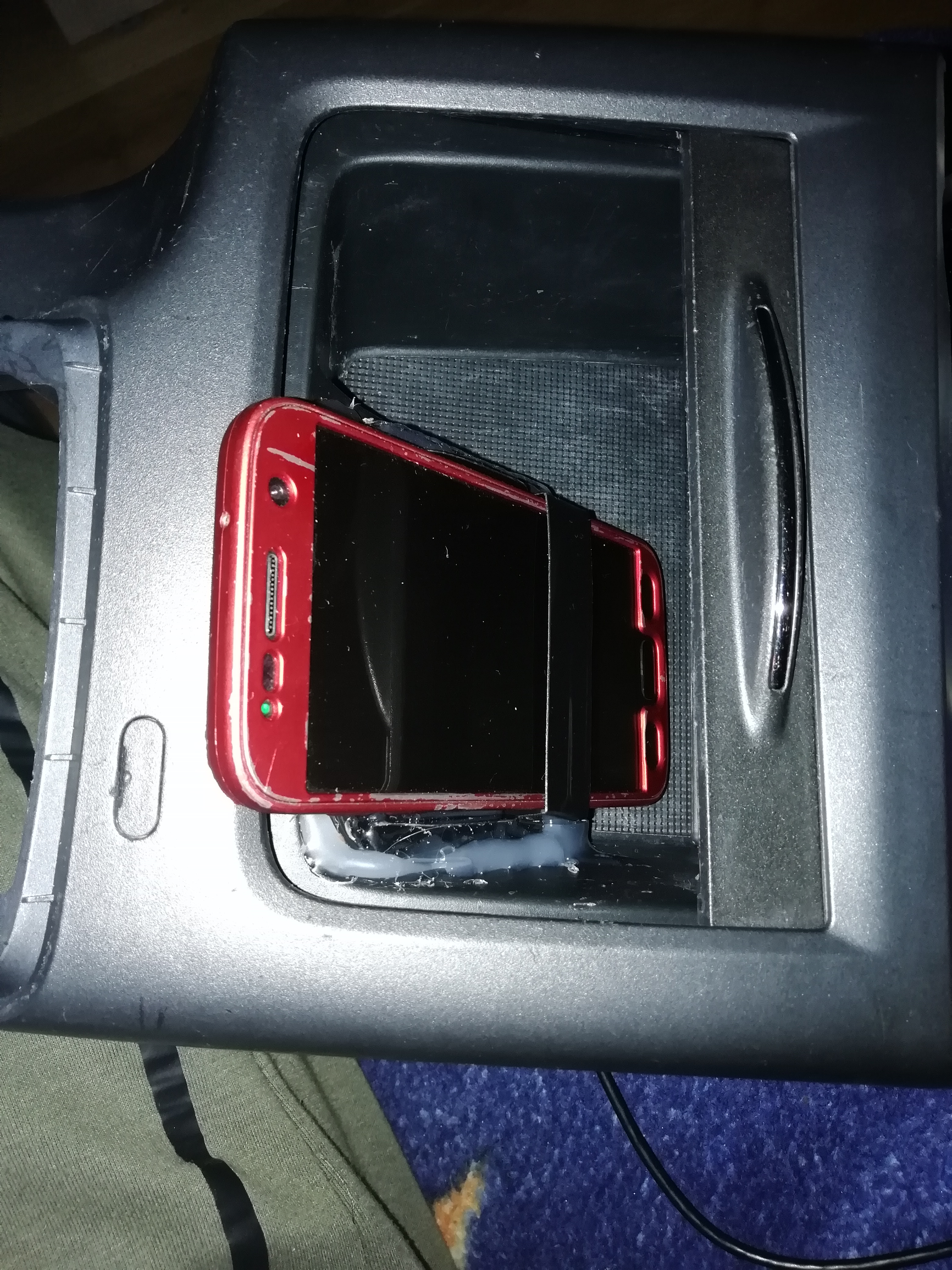

Złożyłem sobie ładowarkę indukcyjną w schowku hondy.
Skończy się szukanie kabelka a wtyczką gniazdka w telefonie oraz odkładanie telefonu "bele – gdzie" od jutra telefon zawsze trafia w pozycji " pion modyfikowany" w schowku w tunelu środkowym przed dźwignią zmiany biegów i jednocześnie będzie się ładował po odłozeniu.
Może nie wyszło super estetycznie jeśli się patrzy bezpośrednio w schowek, ale gdy plastiki są na swoim miejscu, to i tak nie będzie tego "kitu" widać.
Uznaję, że jak na ambitny budżet 26 złotych polskich wyszło nawet dość dobrze i co najwazniejsze – jak na razie działa !! <spoko> <jupi>
podstawka indukcyjna z dołozonymi krawedziówkami żeby się telefon na boki nie kiwał
Tak wygląda telefon wstawiony we wklejonej podstawce w schowku.

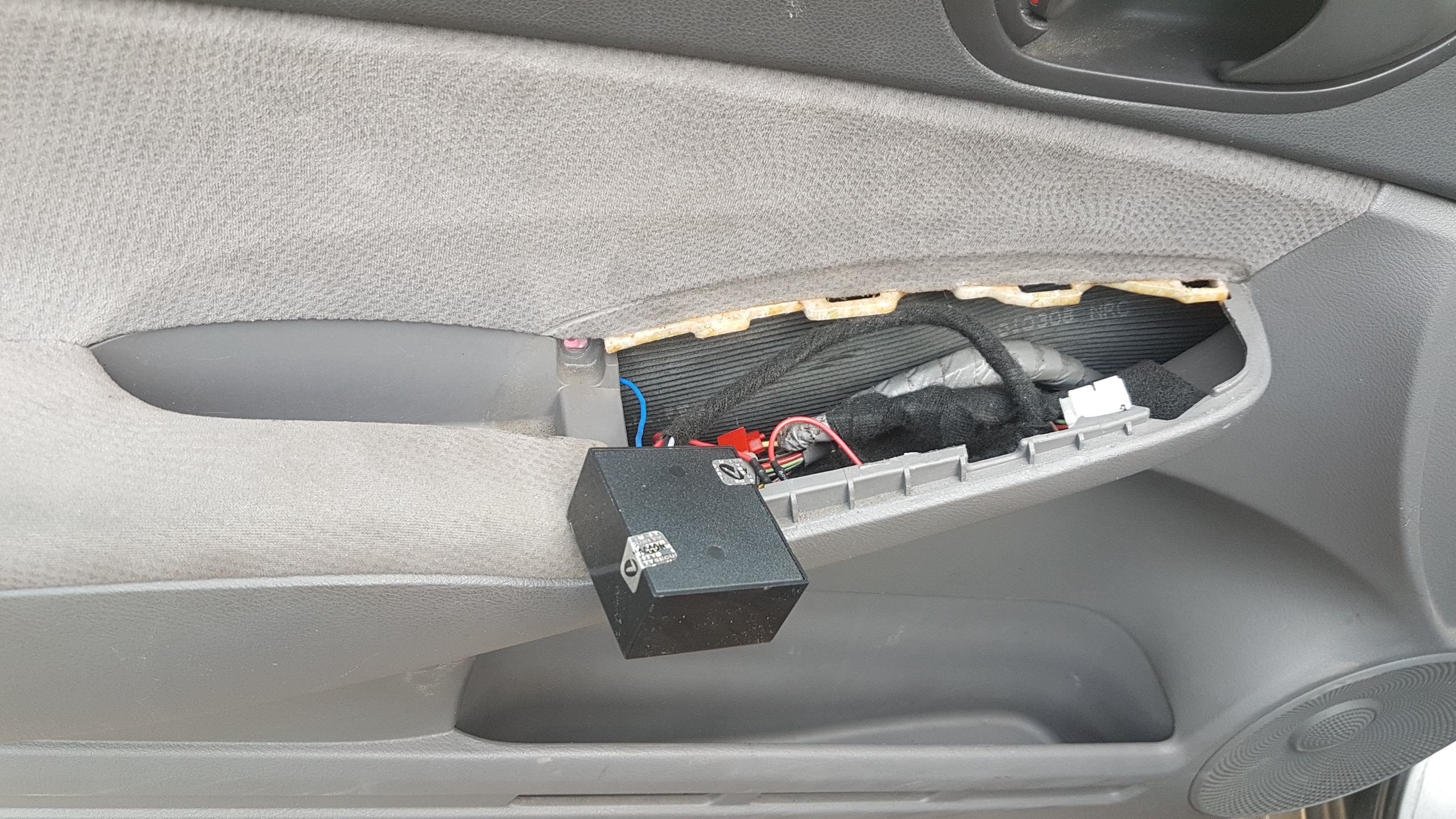

Postprzez zadra » 9 cze 2023, 00:23

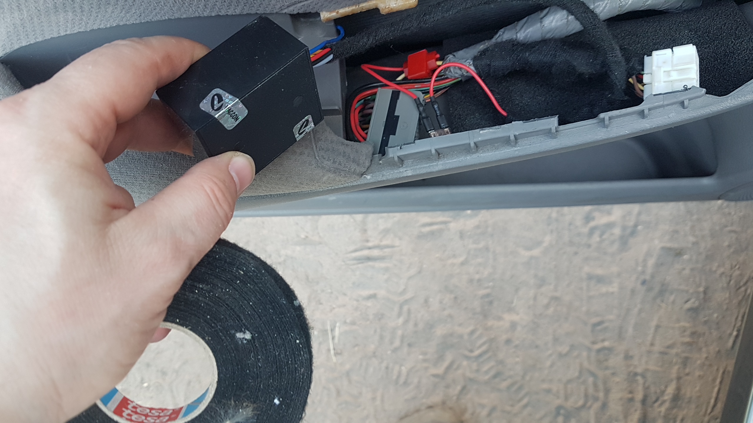

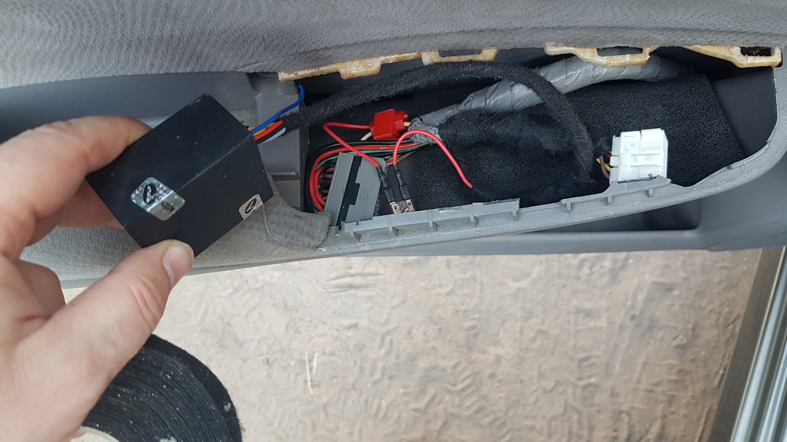

Skończyła mi się cierpliwość do stukajacych drzwi kierowcy.
Zaczęło stukac w ubiegłym roku, po tym gdy dałem do zamontowania moduł składania lusterek.
Lusterka działają super, mogę moduł dezaktywować przełącznikiem lusterek, itp..
Niestety od pierwszego dnia dzięcioł w drzwiach kierowcy co jakiś czas mnie denerwował
Wczoraj w końcu ściągnołem boczek, okazało się to czego się domyslalem – moduł wisiał sobie na kabelkach powpinanych na szybkozłączki do instalacji auta..
Prosiłem, żeby połączenia były lutowane, ale jak zawsze – sam nie zrobisz, to nikt Ci nie zrobi..
Wiszący moduł stukał w boczek drzwi ...
Owinąłem skubańca tasmą materialową i trytytkami zamocowalem do boczka.
Można było od razu...
Oczywiście nie wspomnę o tym, że zestaw przełączników wcisniety zimowo, że śrubki trzymające przełączniki lusterek leżały luzem, bo jakiś skur...el rozkręcając zbyt mocno "rozsadził " plastikowe tulejki mocolujące..
No nic – troszkę dumania, pocięty długopis na wzmocnienie tukejek i klej na gorąco z pistoletu uratowały sytuację.
Wszystko złożone i nastała błoga cisza.. nareszcie..
