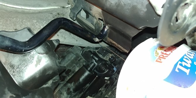

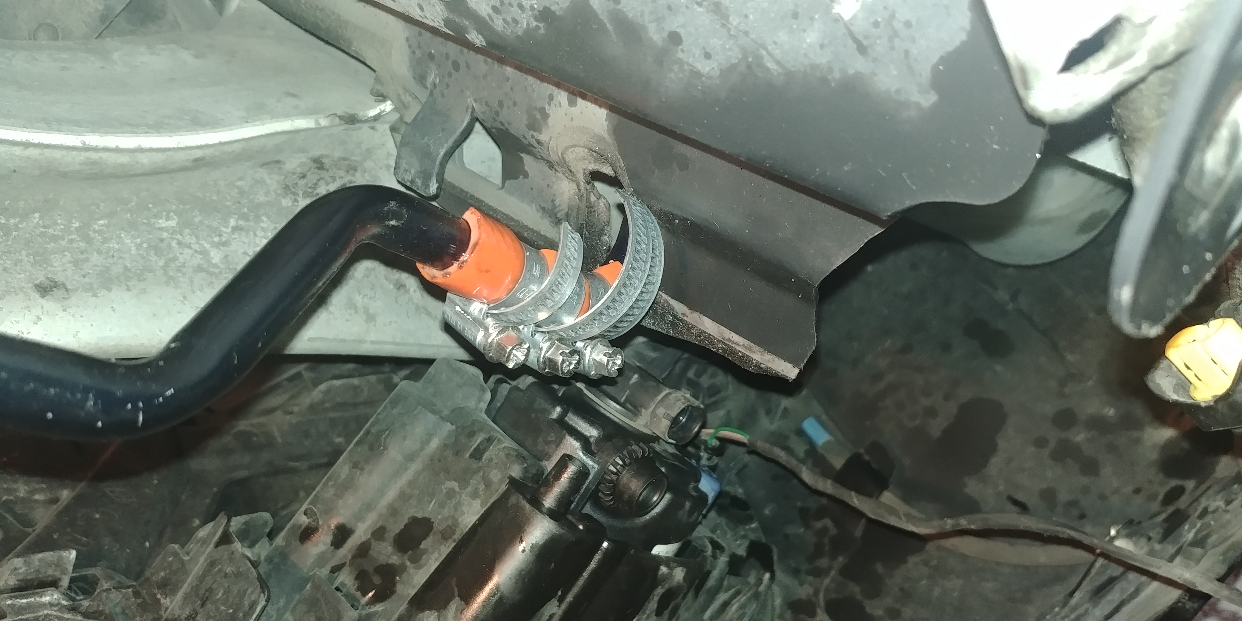

Jutro tnę rurkę, zakładam wężyk i na opaski zaciskowe.
Assistance nie dowiezie mnie 500km, a na miejscu też tego nie zrobią.

Na stacji benzynowej to sie teraz żywność kupuje. Cud, że dostałem metalowe opaski zaciskowe. Mam też wężyk ale fi wewnętrzna mniejsza o 2mm od fi zewnętrznej przewodu. Pozostaje ciąć przewód alu w miejscu dziury, na ciepło założyć wężyk i zacisnąć opaskami.

spróbuj nie przecinać rurki a przeciąć ten wężyk wzdłuż i ścisnąć opaskami dodatkowo można podgrzać brzegi po nałożeniu żeby skleił się z rurką.
Posty: 9505 (54/244)
Postprzez PeKa » 6 kwi 2019, 22:06
Tak będę próbował zrobić, jednak wężyk ma mniejszą średnicę od przewodu. Może dopadnę jeszcze jutro poxylinę. Zakleił bym tą dziurkę i na to zacisnął rozcięty wężyk.

Postprzez PeKa » 7 kwi 2019, 10:55
Dojade!

Dojechałem bez dolewek.
