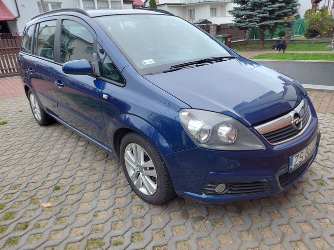

Zrobiłem lekki upgrade Daily-wozu.
Okrutnie jest styrana z zewnątrz. Polerka dużo da, ale jedne drzwi i lewy błotnik to będę szukał w kolorze <lol>
Za to ma automat, fajny silnik i dobrze śmiga.

Jaki motor tam masz?
Posty: 9523 (54/244)
Postprzez MrShaleck » 10 gru 2022, 23:15
Neonixos666 napisał(a):Jaki motor tam masz?
1.9 cdti 120km.
Wizualnie jest zmęczona z zewnątrz. Po VIN wychodzi taksówka, co zresztą zgadza się z książką – 105kkm w 2 lata w niemczech. Potem trafiła do Polski od razu. W PL same 'dziadki' jeździły, po 5-7kkm rocznie i wynik na blacie jest 185 tys, ostatni właściciel kilka lat pływał.
Dość spoko wyposażona, szkoda, że bez xenonu.
