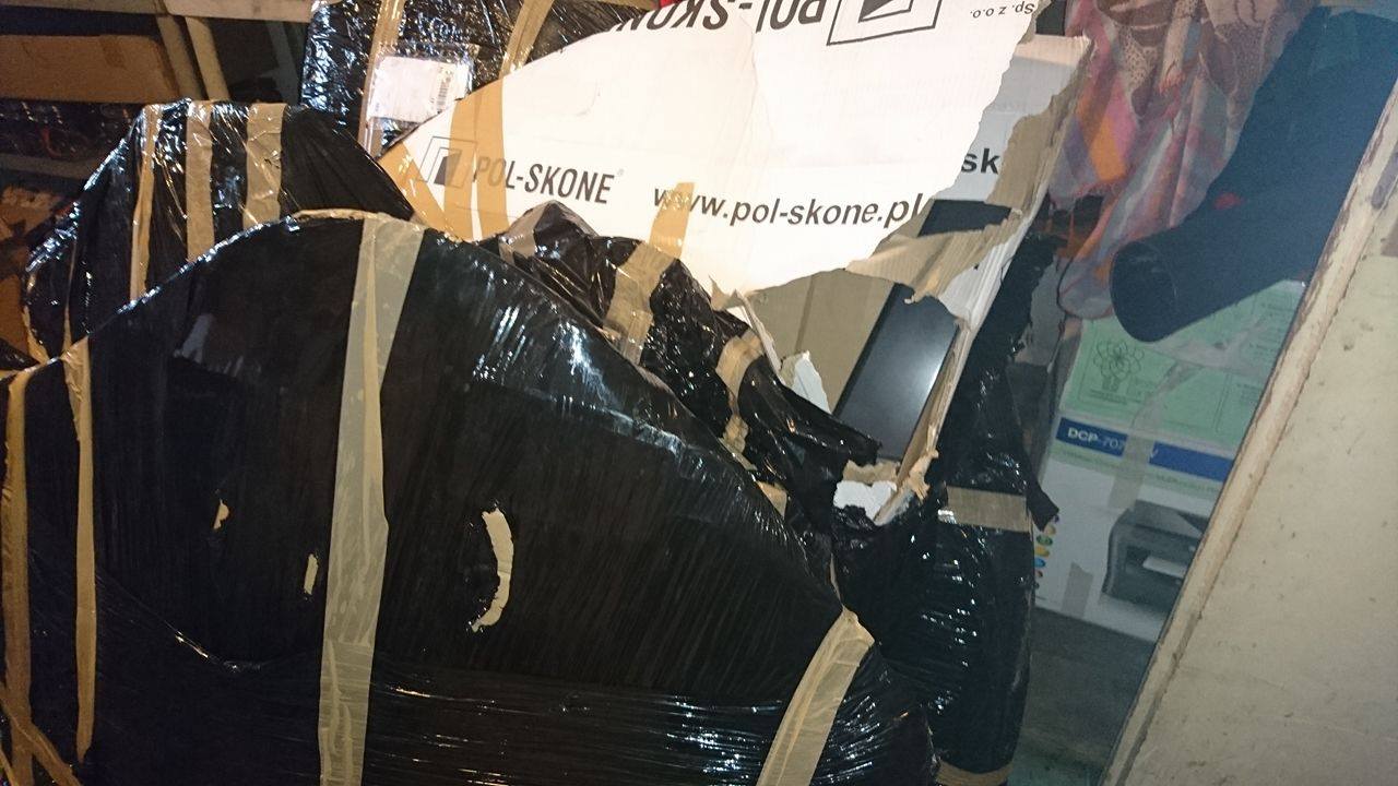

Również w końcu wymieniłem drzwi – jak ktoś jeszcze ma wątpliwości czy można zaufać kurierom w kwestii przesyłek większych niż paczka – nie można. 3 na 4 drzwi uszkodzone.

Postprzez MrShaleck » 4 sty 2017, 10:42
Ja troche też odpakowalem przy kurierze, wyglądało OK. Dopiero jak obejrzałem je przed montażem to sie okazało, że górne ranty mają wgięcia po 2-5cm ;/
Nigdy więcej kuriera nie puszczę bez odpakowania towaru. A nie chciałem być upierdliwy.

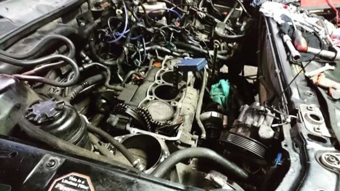

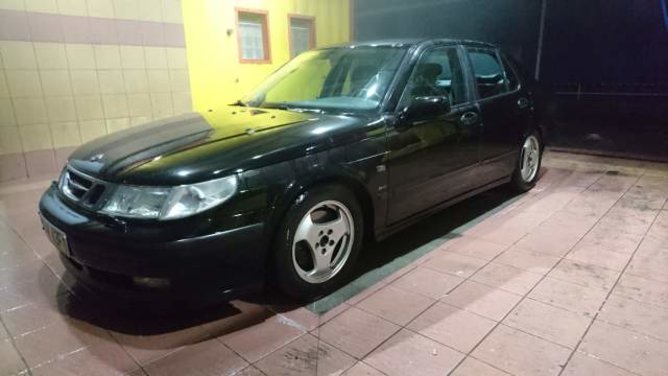

Postprzez MrShaleck » 9 sty 2017, 22:32
E tam, niech sie bujają. Najpierw zapłacili całke potem chcą zwrotu części kasy bo złożyłem reklamację? Zwykły straszak :) Miałem 9 samochodów, za każdy OC płaciłem, więc nie mam wyrzutów sumienia żeby się kłócić.
Co do silniczka
– głowica już zrobiona, jutro ląduje. Była dośc mocno skatowana
– tłoki całe sa OK
– panewki wymieniam wszysktie, mimo że rok temu już to robiłem, ale szkoda nie wymienić
Z braku Penrite na ten moment docierać będę na Valvo 5W40 jak zwykle od Bestoils.pl :).
Ogólnie na spokojnie i na razie bez jakichś komplikacji szczęśliwie.
Po robocie jeszcze muszę złapać lakiernika i umówić się na strojenie i przegląd LPG od razu
Jutro może dorzucę jakieś fotki, ale nie mam nic szczególnego.
Z ogólnych wrażeń – spory blok jest. Zdziwiłem się szczerze. No i kawał tłoka. Szkoda, ze podobno są strasznie słabe.
Na ten moment incognito zasuwam Astrolotem3000 i szczerze mam juz tak dość tego auta, że w głowie się nie mieści :D

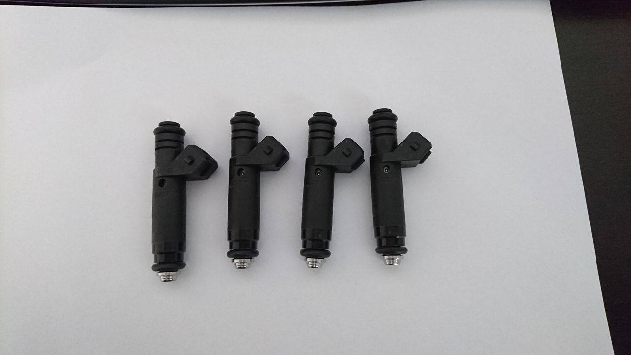

Postprzez MrShaleck » 13 sty 2017, 10:45
Schabowy był grzeczny, wygląda na to, że wszystko się udało. Wczoraj pierwsze odpalenie, dziś testy kompresji i szczelności.
W nagrode takie oto rzeczy przyleciały straight from China :]
W najbliższym czasię muszę ogarnąc tulejkę, któa steruje mieszaniem powietrza ciepłe/zimne.
I ostrożnie jeździć :)
Dopisano 13 sty 2017, 23:03:
Autko odebrane. Chodzi pięknie, nie marudzi. Teraz mozolny proces docierania silniczka :|
A ja do cierpliwych nie należę. Jutro mijak rok jak jest Saab u mnie :)

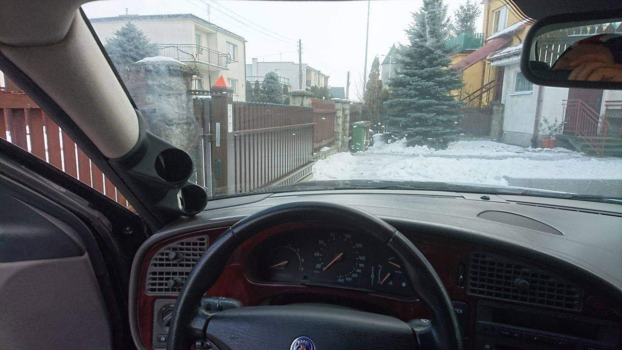

Postprzez MrShaleck » 15 sty 2017, 11:44
Robię pierwsze przymiarki, chyba będzie dobrze. Nie zasłania za dużo.
Teraz jeszcze rozkminić przepuszczenie przewodu do boost'a i przewód od termopary.
Elektrykę podłącze chyba do dimmera bezpośrednio. Ciekawe czy night panel też będzie wtedy ściemniał te zegary :)

Postprzez MrShaleck » 2 lut 2017, 23:00
No i jest fajnie. Śmiga sobie schabik spokojnie, silnik dotarty i o dziwo nie wziął nic oleju na docierce.
Czuć różnice w mocy. Kompresja, która była na poziomie 12,6-13,4 wzrosła do 14,2-14,5.
Autko chodzi dużo bardziej kulturalnie niż do tej pory, a od 80 km/h to już jest teleporter <diabełek>
W najbliższym czasie grubsze mody, ale na razie cisza :)
Zmieniłem w końcu wszystkie drzwi i znowu jest piękny :)
Aaaaa no i bym zapomniał. Była pierwsza awaria, ale to typowe dla zamienników. Wywaliło mi zawór DV i miałem Turbo Slutter. Fajnie to brzmi, ale nie jest zdrowe dla burbo :) W 10 minut naprawione i to za friczko, bo miałem drugi zaworek!
