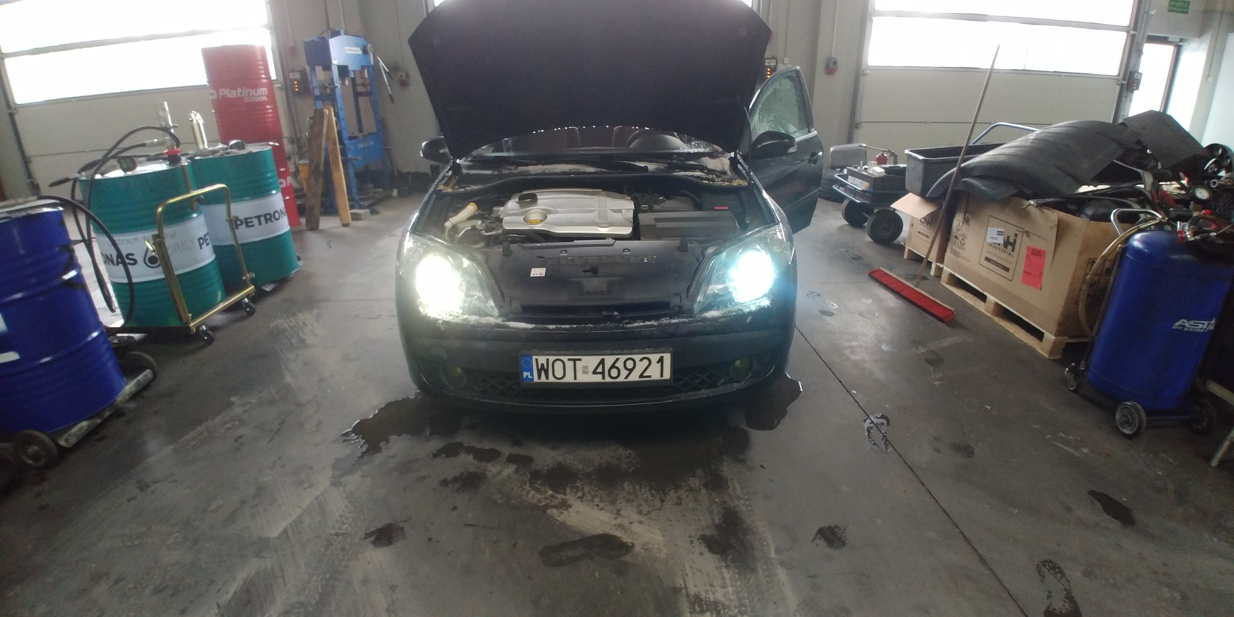

Postprzez PeKa » 19 gru 2018, 23:47
Nie wiedziałem, że kupno D1s jest tak upierdliwe. Podróbek od groma. Jak już znalazłem w Warszawie, to w żaden sposób nie były mi po drodze. Finalnie kupiłem, choć średnio chętnie, ale w zaprzyjaźnionym sklepie, Einpartsy 5000k. Niechętnie, bo jednak celowałem w Osrama lub Bosme. W sklepie tym nie raz i nie dwa robiłem zakupy i chłopaki nie wciskają kitu, a są dystrybutorami Einpartsa. Zobaczymy, z gwarancją w razie czego nie zrobią mi problemu, a po założeniu muszę powiedzieć, że teraz to jest jasno w porównaniu do Bosmy 6000k.
Miałem problem z prawidłowym włożeniem od strony kierowcy, więc wytargałem akumulator.

Postprzez Bart0n » 20 gru 2018, 12:50
Po czym rozpoznawałeś podróbki? Ja w sumie jedyne co to ominąłem allegro i kupiłem w dużej hurtowni. Cholera wie czy oryginał. Miałeś kiedyś problem z drganiami ksenonów? Wymieniłem tą poduszkę hydro przy rozrządzie (500zł...), popołudniu będę miał auto, ciekawe czy pomogło.
