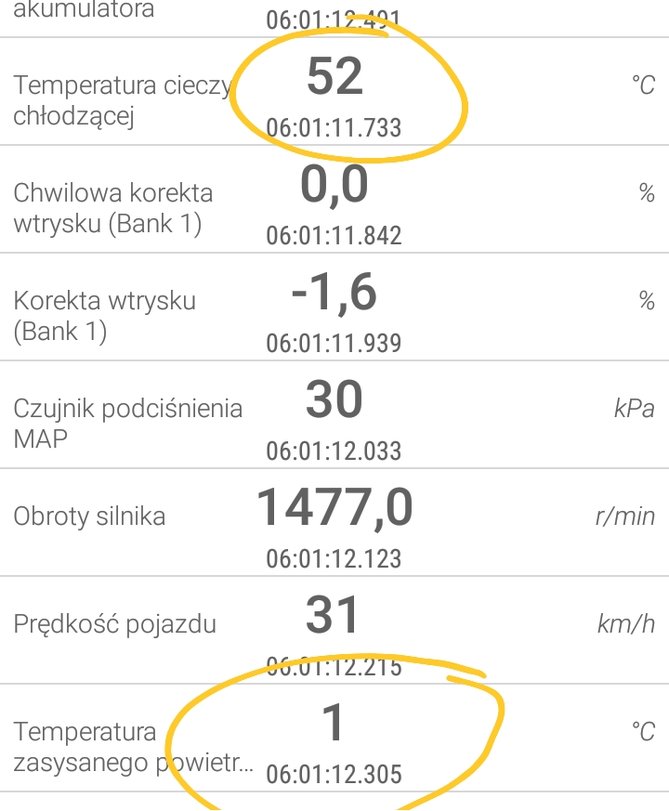

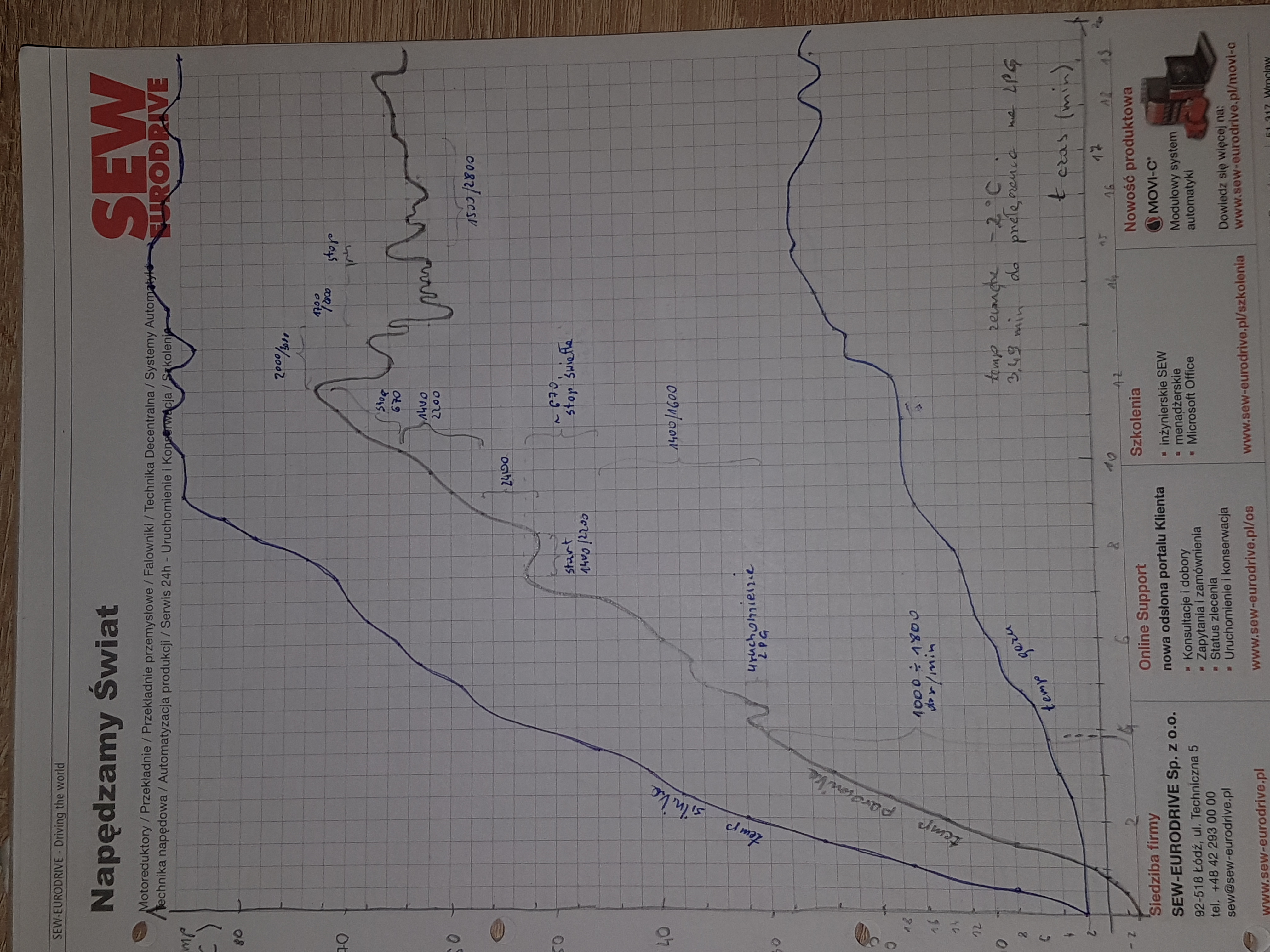

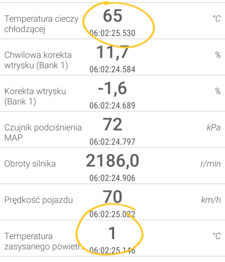

sprawdziłem dziś elm'em po bluetoth temperaturę silnika po odpaleniu z zimnego (na dworze +2st).
LPG załączyło się gdy czujnik temp płynu wskazał dokładnie 50stC.
Oczywistym jest, że na parowniku może być trochę niższa temperatura i trochę później jest grzany, bo ciecz musi do niego dopłynąć przez dodatkowe węże, ale żeby 18st różnicy było, to trochę dużo..
Już było kontrolowane, że po rozgrzaniu czujniki mają takie same wskazanie – nie wiem jak na zimno, bo nie podszedłem nigdy z kabelkownią od lpg do tematu, ale najprawdopodobniej albo podczas rozgrzewania charakterystyka czujnika w parowniku jest zupełnie inna, albo następuje jakaś zwłoka czasowa w instalacji lpg która powoduje taki rozjazd. :|
Muszę teraz to opracować (porównać charakterystyki czujników w czasie rzeczywistym) bo latem już nie będzie takiej możliwości. <dupa>
Oczywiście jedyną możliwością jest wykonanie tego samemu, albo pozostawienie auta "do jutra" u gazowników i zaufanie, że sobie z tym poradzą; jednym słowem – pozostaje wykonać to samemu.. <co?>

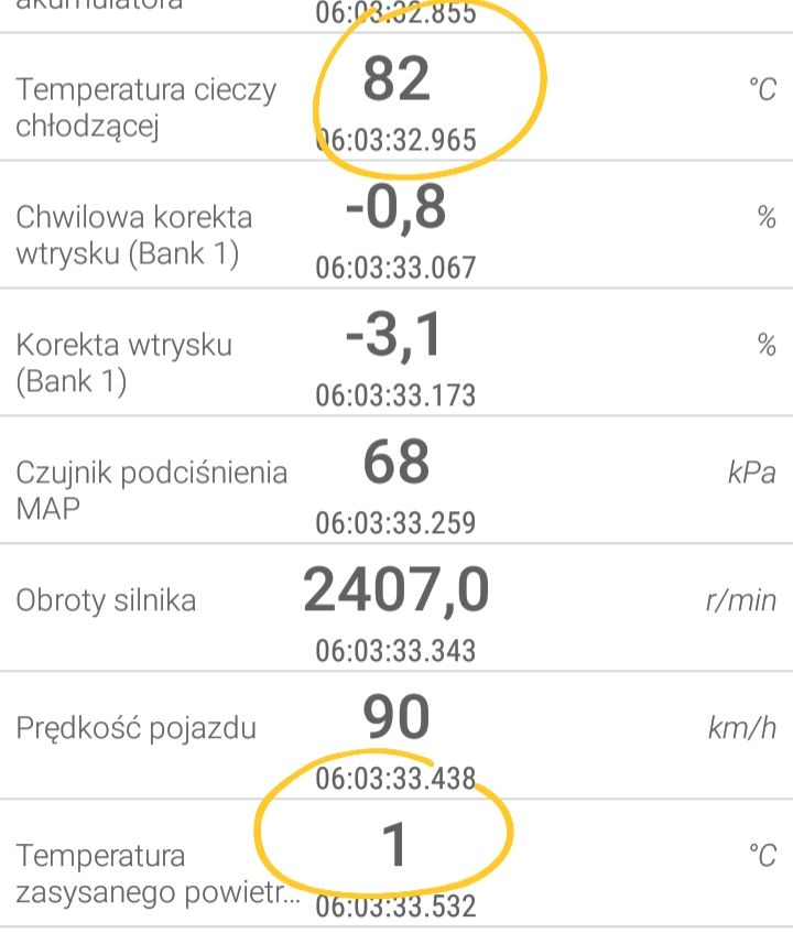

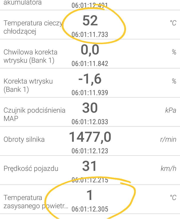

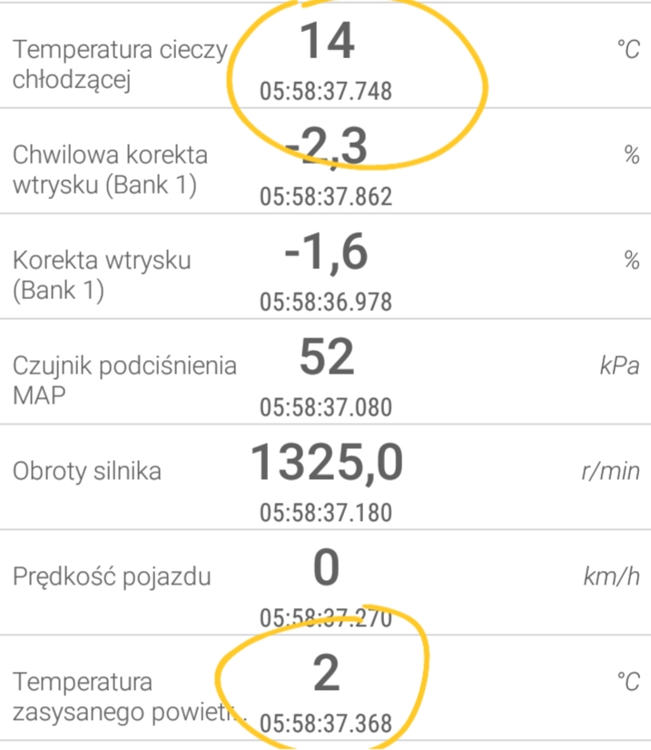

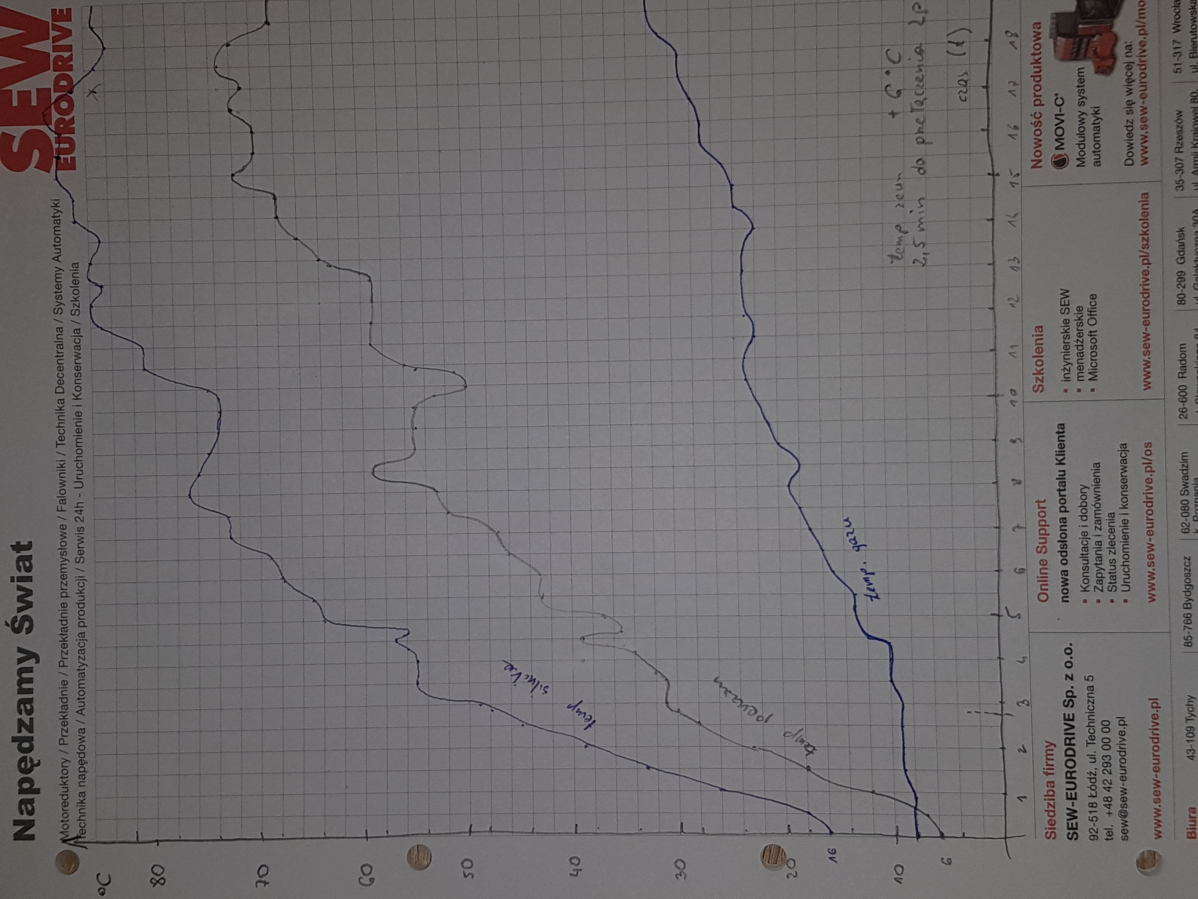

Dziś o 6:00 wyjeżdżając z nocki zrobiłem kolejnego testa dla porównania i potwierdzenia tego co już wiem.
Termometr zewnętrzny przez całą godzinę powrotu równe -2stC .
15sek po odpaleniu : +14stC
3min później (przełączenie na lpg ) : +52stC
4min później : +65stC
5min po odpaleniu : +82stC
Termostat jest na 82stC...
przez kolejne 50min jazdy do domu temperatura oscylowała w okolicy 88stC przy tej samej temp zewnętrznej..
Myślę, że układ chłodzenia pracuje prawidłowo, natomiast jak myślałem, gdzieś "gubię" informację do lpd albo faktyczna temperatura parownika jest podczas rozgrzewania jest dużo niższa .
to zdjęcie powinno być jako drugie w kolejności – moment przełączenia na lpg..

Znalazłem intrrfejsa do lpg i o ile pierwsze podłączenie nie było zbyt udane, to kolejne zakończyło się sukcesem.
Tak jak myślałem, jest dość duży, stały rozjazd między wskazaniem temperatury silnika a wskazaniem temperatury parownika.
Dziś, przy temperaturze zewnętrznej w okolicy 6stC różnica między temp silnika a parownika oscylowała przy 15stC.
Myślę, że im niższa temp zewnętrzna, tym różnica też robi się większa, dlatego np stwierdziłem poprzednio, że przełączenie na gaz przy zewnętrznej minus 2stC nastąpiło przy temp silnika 52stC.
Myliłem się co do wartości przełączenia w pracę z lpg – wpisana jest temp 30stC , co znaczy, że przy ujemnych temperaturach ta różnica mogła wynosić nawet więcej niż już wskazałem...
Dziś uzyskałem temperaturę przełączenia gdy temperatura silnika wynosiła 45stC.
Od momentu uruchomienia silnika do przełączenia na gaz minęło ok 2,5min na postoju bez obciążenia i jazdy, pracując na biegu jałowym.
Prawdopodobną przyczyną jest miejsce zamontowania parownika.
Węże są dość długie a wpięcie równoległe w układ na pewno nie pomaga.
Następnymi krokami które pewnie podejmę, to próba zaizolowania parownika (ciężko u mnie o podnośnik dwukolumnowy albo kanał) i przemyślę możliwość wpięcia parownika szeregowo w układ nagrzewnicy.
Z tego co się zorientowałem, to na układzie nagrzewnicy nie ma zaworów odcinających przepływ, więc powinno się udać.

28.02.2022r
Wstawiłem pełniejsze wykresy na których można zobaczyć zależności temperatur silnika, parownika i temperatury gazu dla odpowiednich temperatur zewnętrznych .
Wykresy z danych otrzymanych w czasie normalnej jazdy na odcinku ok 20km z czego połowa to miasto.
dla temp zewnętrznej +6st rozgrzewania w czasie jazdy..
dla temp zewnętrznej -2stC; rozgrzewania w czasie jazdy..

Postprzez zadra » 20 lut 2022, 18:10
nie, diagnostycznego stricte pod hondę nie mam, natomiast mam takie małe cudeńko pod OBD łączące się po bluetooth z telefonem i mam wskazania przy współpracy aplikacji "PISTON" .
Oczywiście, mam też po lpg – właśnie stąd mogłem porównać wskazania temperatur.
Zresztą interfejs lpg pozwala na stronie diagnostyki otworzyć okno OBD które wskazuje bezpośrednio dane z auta .
