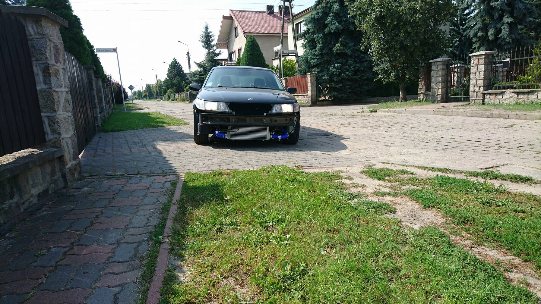

Postprzez MrShaleck » 22 maja 2016, 11:00
Dzisiaj schabik odebrany. Wymieniona skrzynia biegów, łożysko PP i parę pierdół. W końcu dobrze dokręcone turbo do wydechu i niespodzianka przy drugim bucie. Turbo w końcu dmuchnęło tyle co trzeba i wyrwało rurę od Intercoolera <rotfl>
Ale już śmiga wszystko <serduszka>
