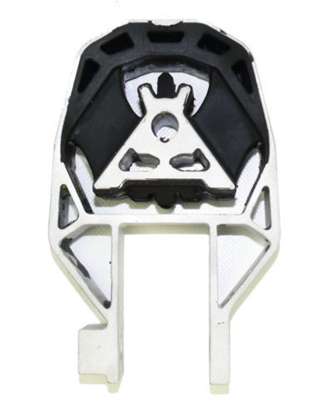

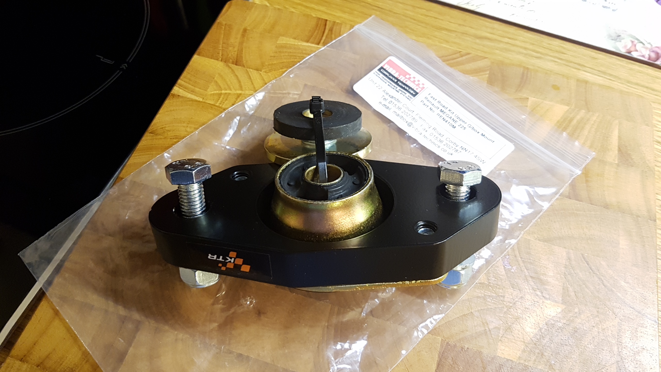

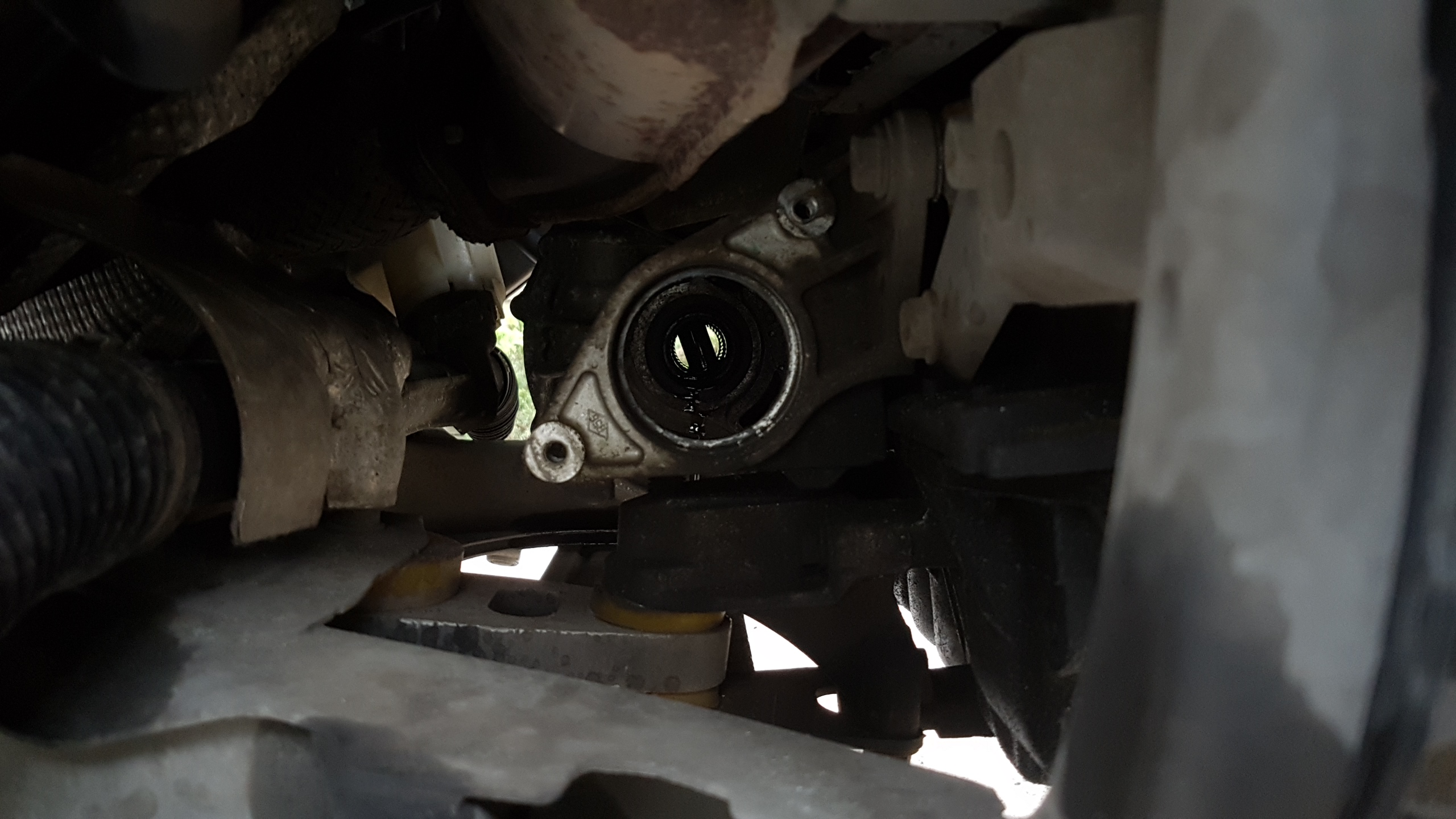

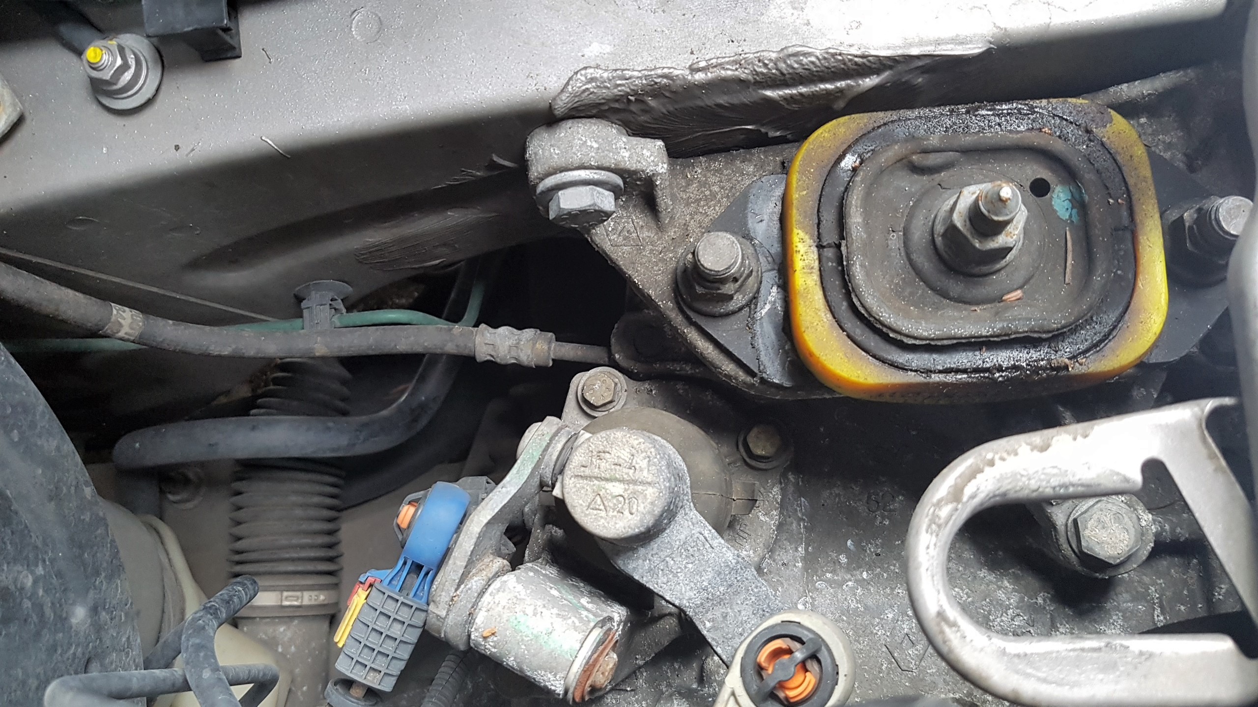

Przy okazji ściągania skrzyni wymieniam też jej poduszkę. Zdecydowałem się na Vibra-Technics, bo ich rozwiązania są wysoko oceniane wśród osób faktycznie jeżdżących renówkami po torze:

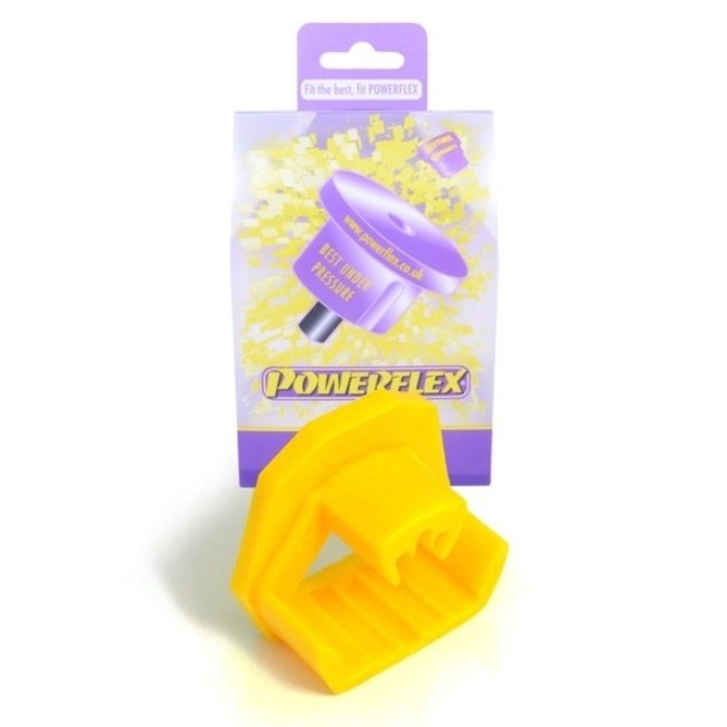

W tej chwili na samochodzie jest OE z wkładką Powerflex, ale nie zdaje to egzaminu. Poduszka jest usztywniona, ale przy flat shiftach i strzałach ze sprzęgła cała suwa się po podłużnicy, co jest bardzo odczuwalne. Na zdjęciu widać ślad, który pozostawiła:
Możliwe, że niepotrzebnie wkładkę nasmarowałem, ale smar był razem z nią w komplecie, więc pewnie tego oczekiwał producent... W każdym razie – stosunkowo tanie i ładne, ale nie polecam takich rozwiązań.
Jeśli mocowanie skrzyni sprawdzi się, dokupię do niego to przy rozrządzie, gdzie aktualnie też jest wkładka – od rodzimego Racingflexa. Jeśli natomiast ta poduszka nie utrzyma silnika, to chyba pozostanie mi przyspawanie go do budy...
P.S. Paskudny korozyjny nalot na aluminiowych elementach w komorze silnika powstał podczas postoju auta. Yuck.

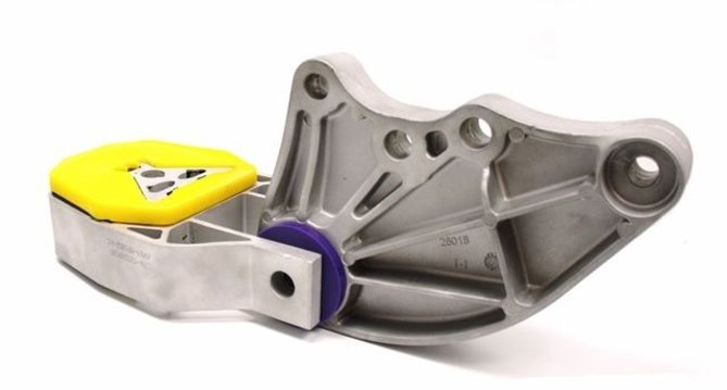

Postprzez loockas » 27 mar 2018, 07:46
Paweł napisał(a):W każdym razie – stosunkowo tanie i ładne, ale nie polecam takich rozwiązań.
Zależy od konstrukcji poduchy. W foce poducha i wkładka wygląda tak i nie ma tam co latać:
Posty: 10240 (317/596)
Postprzez Paweł » 27 mar 2018, 21:37
Może rzeczywiście zależy od konstrukcji poduszki. Do łap reakcyjnych typu "dogbone" istnieją takie wkładki i pewnie działają dużo lepiej, niż wynalazki do poduszek głównych. Na podstawie własnych doświadczeń dopowiem tylko, że o ile wkładki mocowań ograniczających "obrót" silnika zamontowałbym w "daily", to wzmocnienie mocowań przy rozrządzie i skrzyni tak bardzo zmienia samochód (pozytywnie i negatywnie, bo wibracje stają się uciążliwe), że zostawiłbym je tylko dla aut wyłącznie do zabawy. Tam półśrodki – jak w przypadku mojego pierwszego podejścia – nie mają jednak sensu.

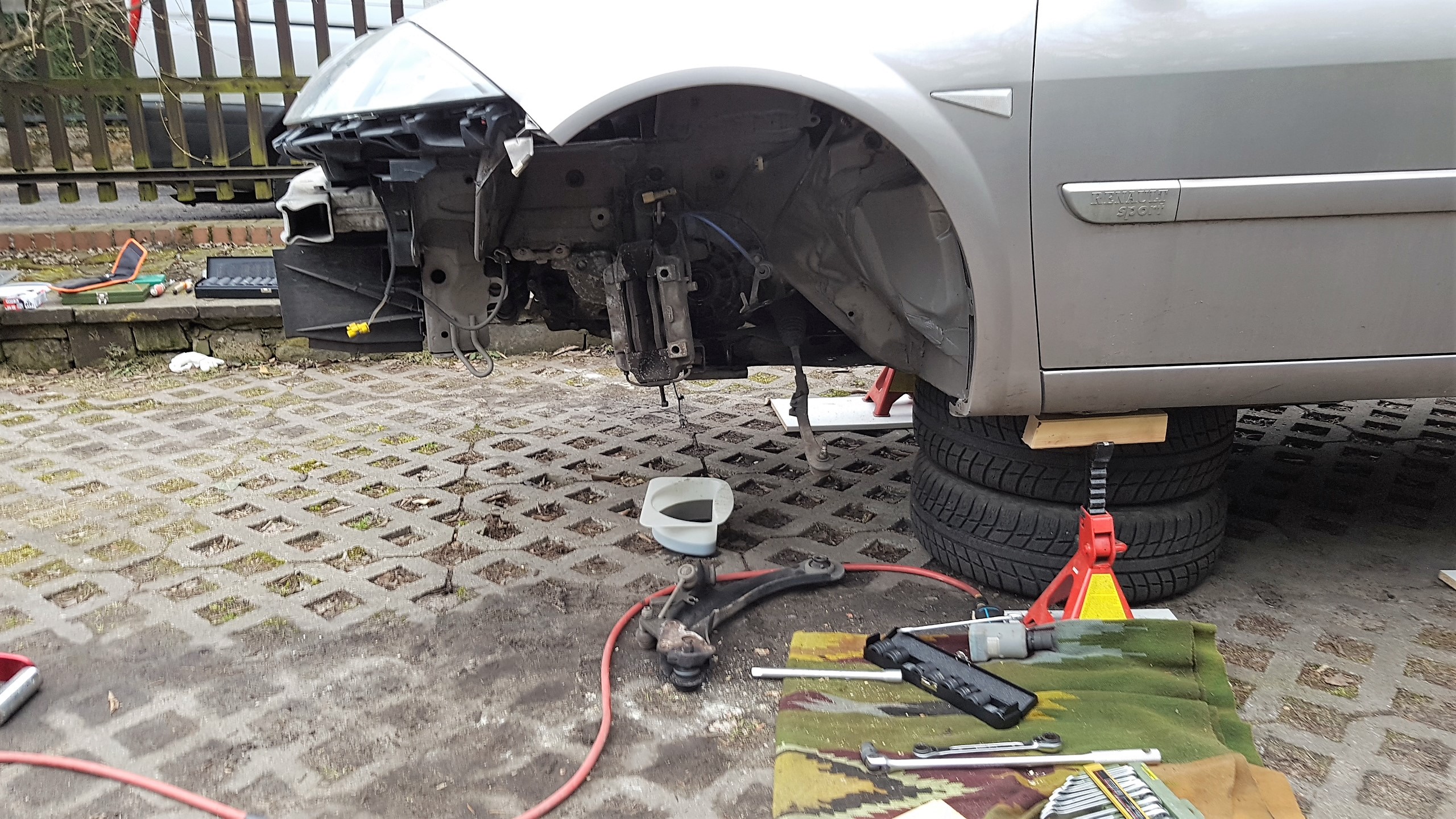

Dzisiejsze postępy reanimacyjne:

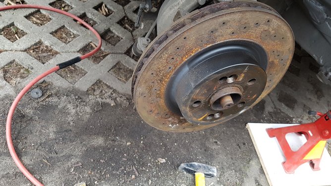

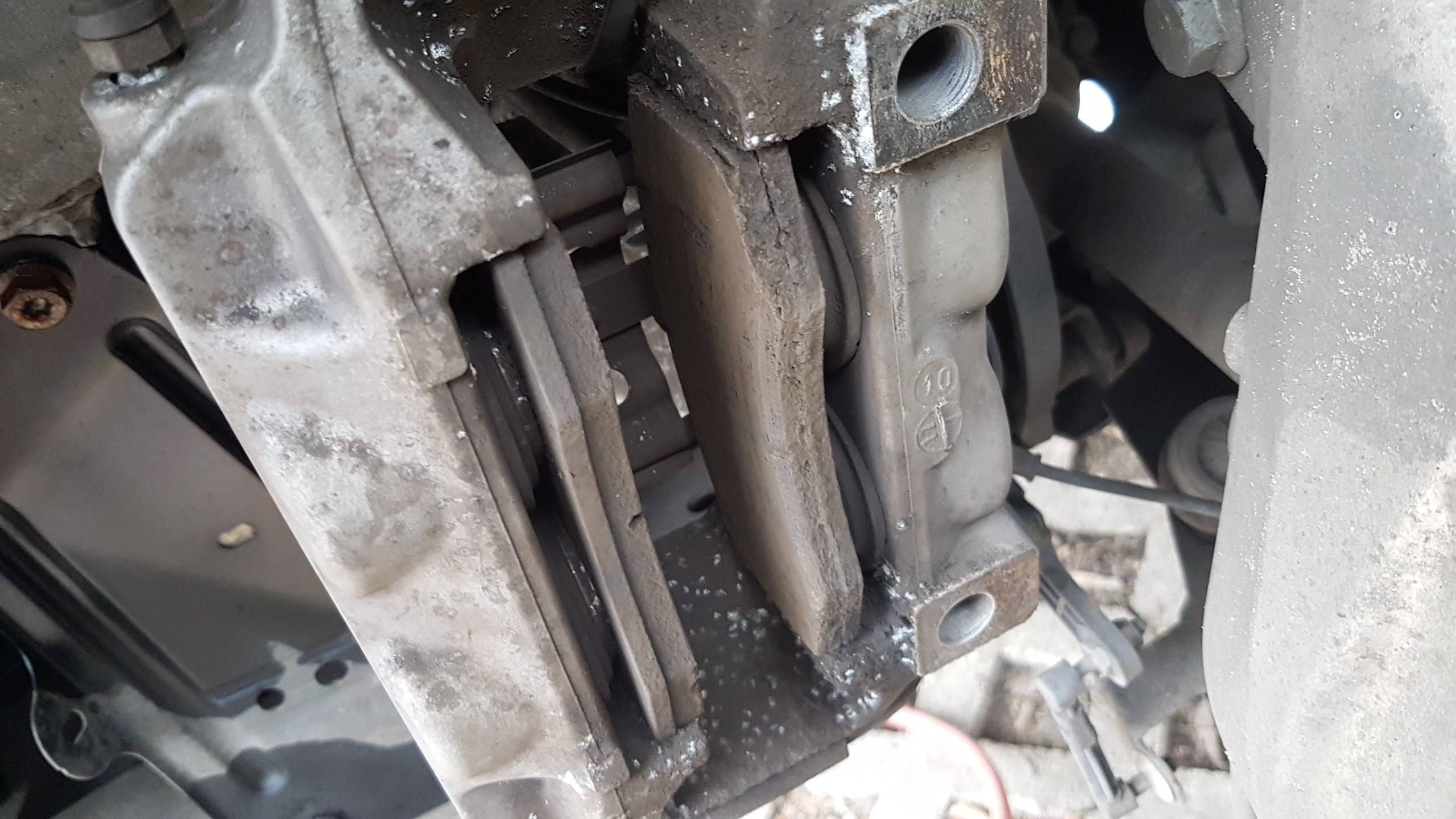

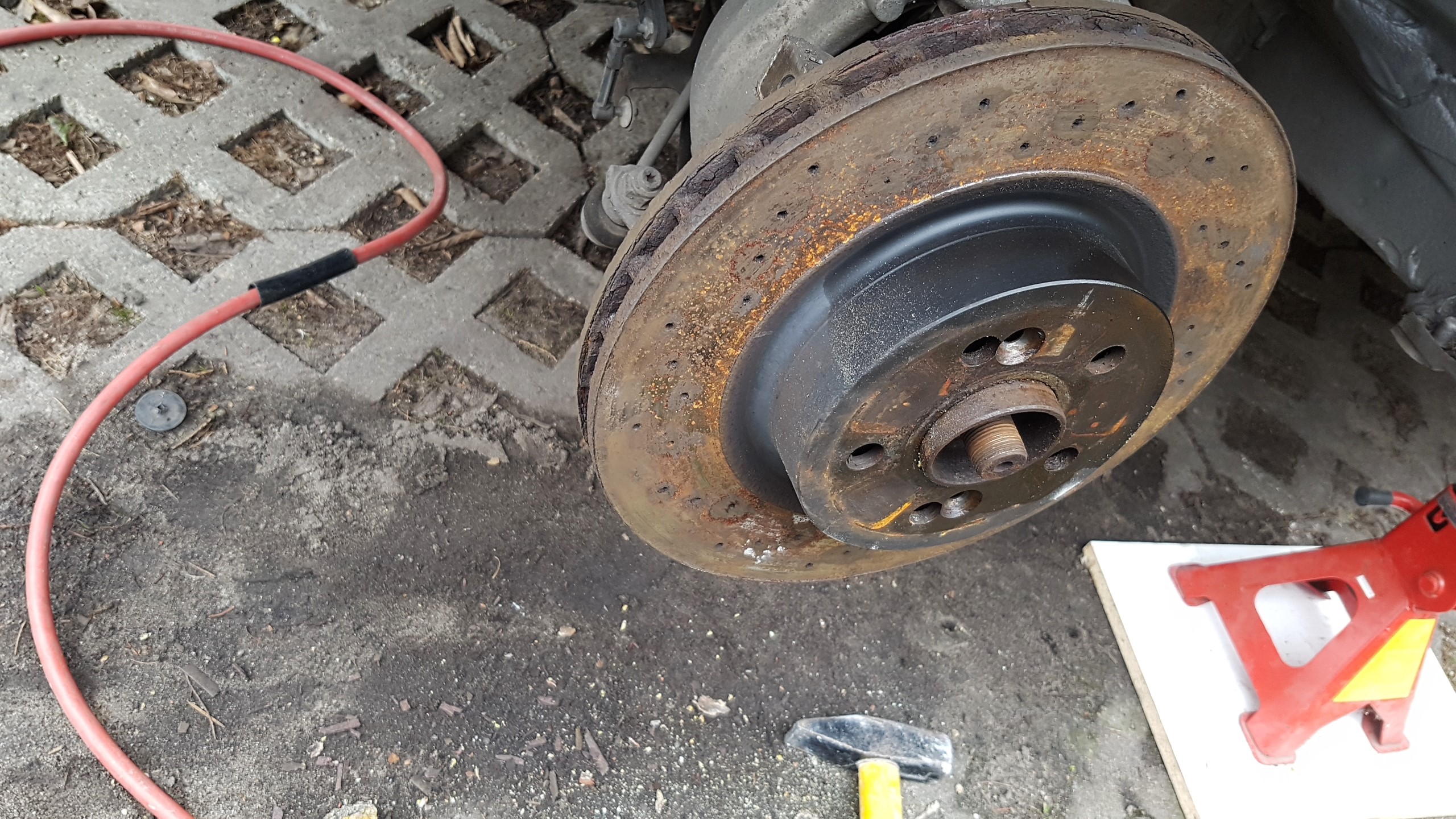

Korzystając z okazji, że popsuło mi się ucho i lekarz zalecił pozostanie w domu, zabrałem się za dalsze rozkręcanie samochodu (niedługo zostaną w nim już chyba tylko deska rozdzielcza i szyby). Poniżej tarcze po 30 tys. km:
Klocki hamulcowe po niecałych 20 tys. km:
Jak przewidział Andrzej – nadają się tylko do wywalenia. Postój zamienił je w kruchą masę.

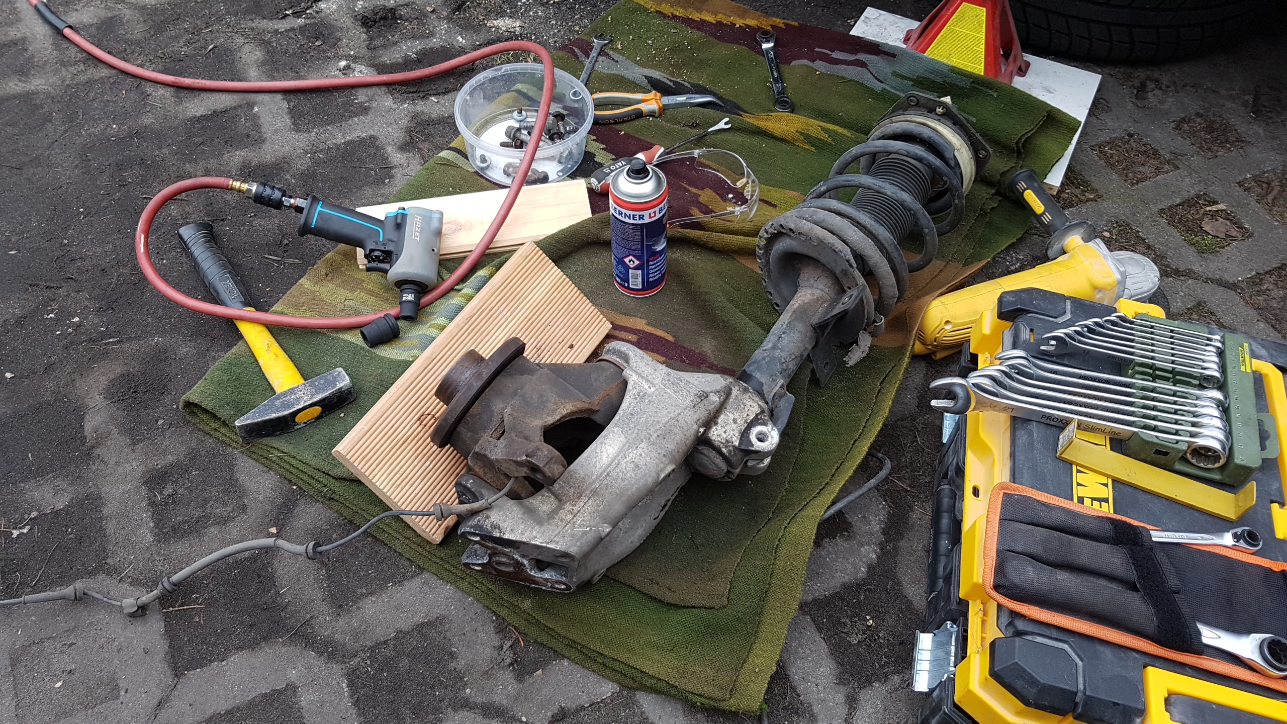

Słynna kolumna "PerfoHub" – zaprojektowana, zapakowana, nazwana i sprzedana zanim Ford w ogóle zaczął myśleć o "Revoknuckle" – ściągnięta z samochodu:
Kolumna jest słynna dzięki temu, że schodzi z auta po nie mniej, niż dwudziestu siarczystych przekleństwach i trzech przytrzaśniętych palcach.
Olej 75W80 po niecałych 10 tys. km:

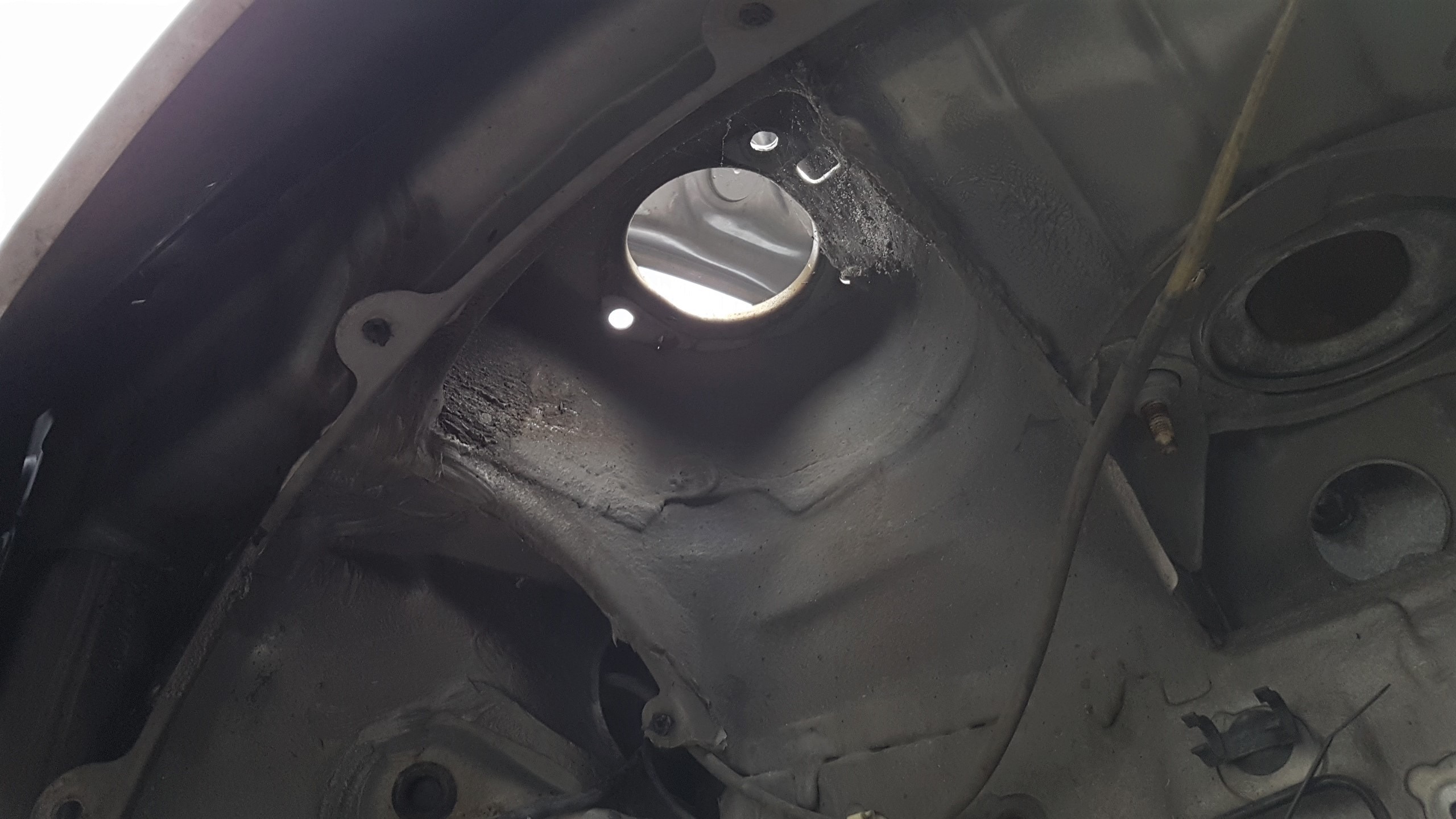

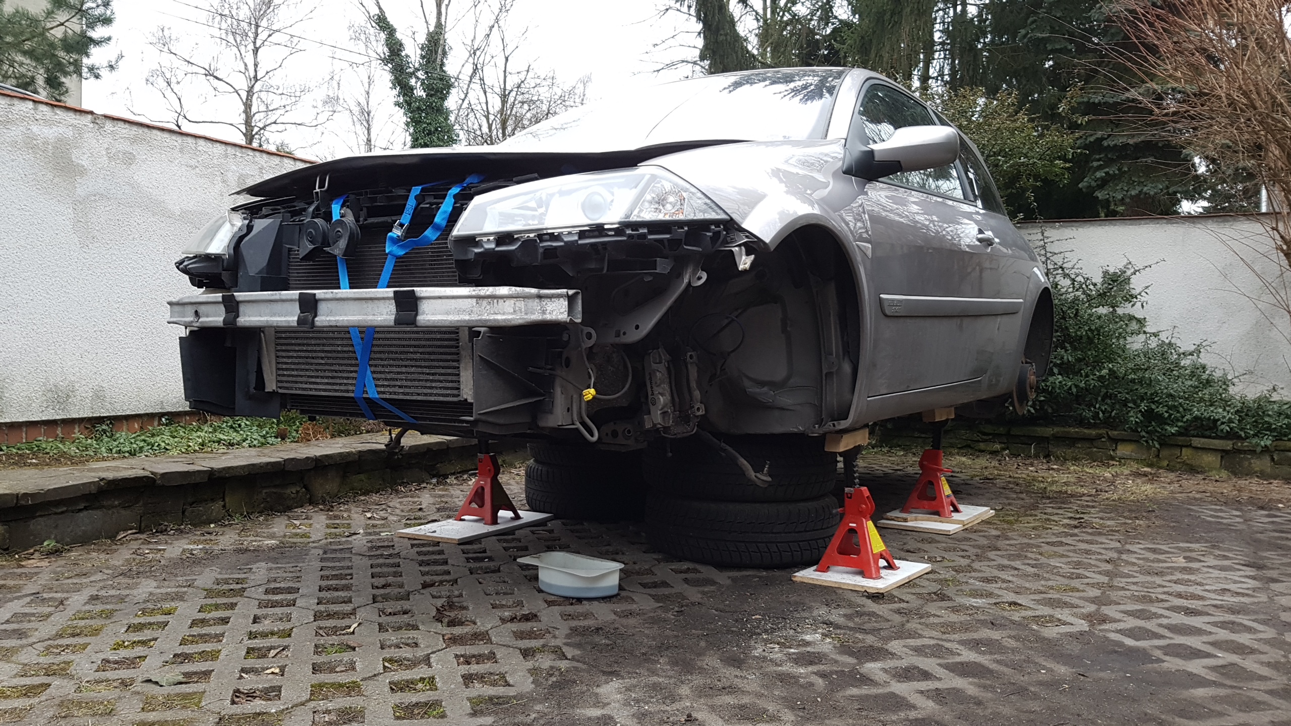

Ravo poszedł w moc, a mnie nie było dane posiąść magicznego programu, dlatego będę walczył z nim masą (raczej nie własną). Megane fabrycznie, ma dość słaby rozkład nacisku przód/tył. Dlatego tutaj już odelżone na tor:
Andrzeju – musisz być naprawdę szybki, jeśli chcesz wygrać. Za to ja muszę zacząć to szybko składać :).
Dziura wstydu. Jakby co, to ona będzie wszystkiemu winna ;).
Pustka i pajęczyny:
Oby znikły do końca przyszłego tygodnia. Swoją drogą, francuskie samochody sprzed dekady można naprawdę polubić. To co zrobiła Mazda z blachami, to chyba jedyny powód dla którego kupiłbym mazdę, ale tylko nową (może kiedyś).
Były modne trytyki i szara taśma. Ja stawiam na parciane pasy (obserwujcie środowisko motoryzacyjne w przyszłym sezonie):

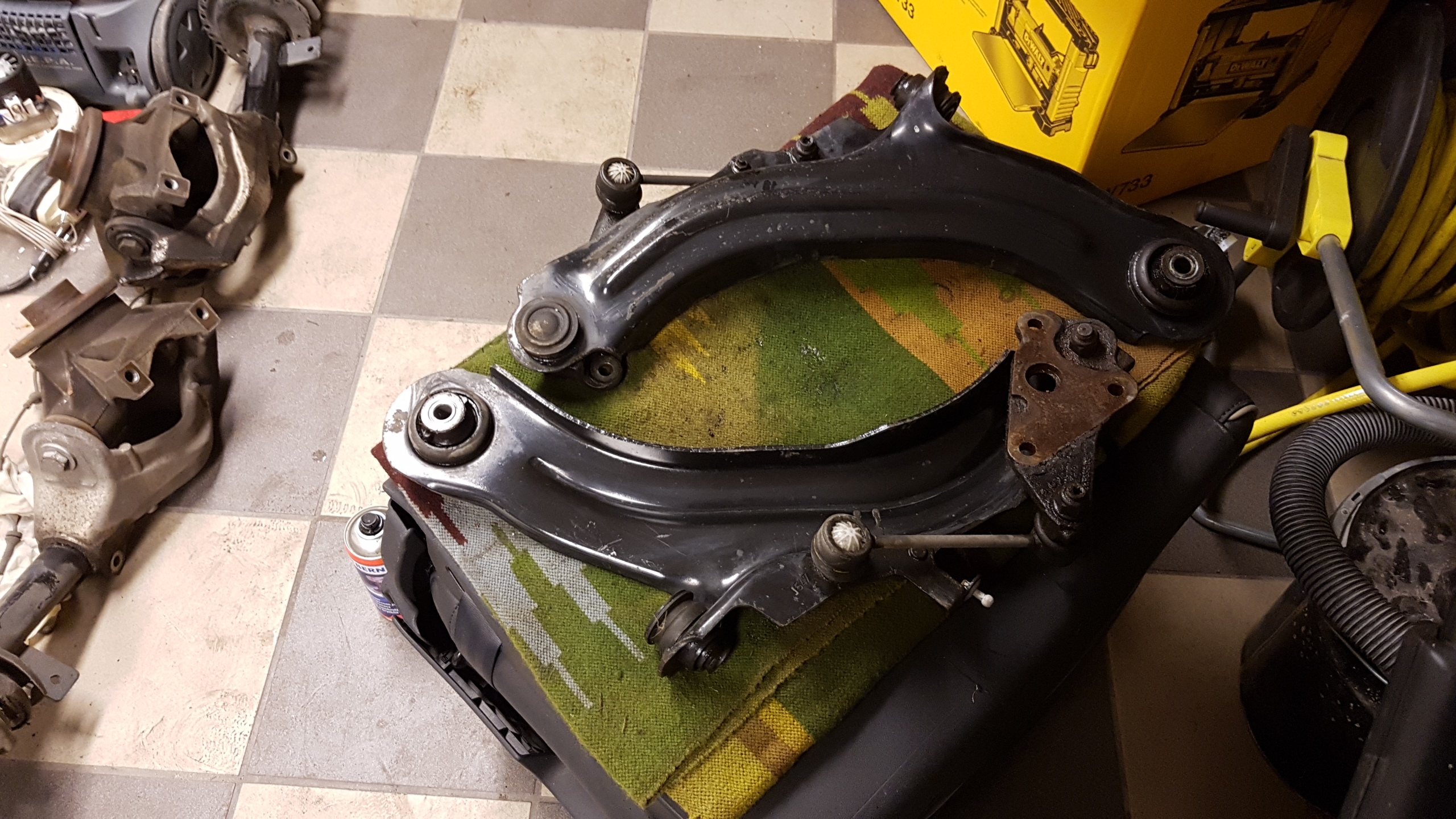

Ramę pomocniczą i wahacze (w które wreszcie trafią poliuretany sprzed kilku stron) miałem przed ponownym zamontowaniem piaskować i malować proszkowo, ale po przetarciu szmatką i spojrzeniu w kalendarz (oraz do portfela), przełożyłem ten plan na później:

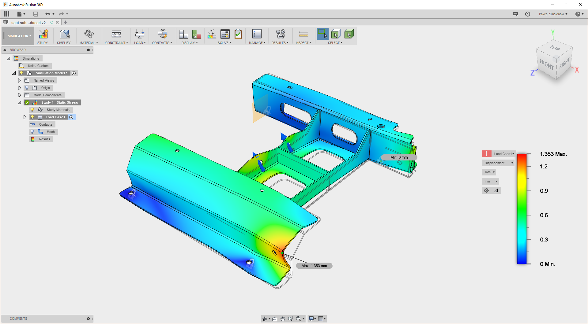

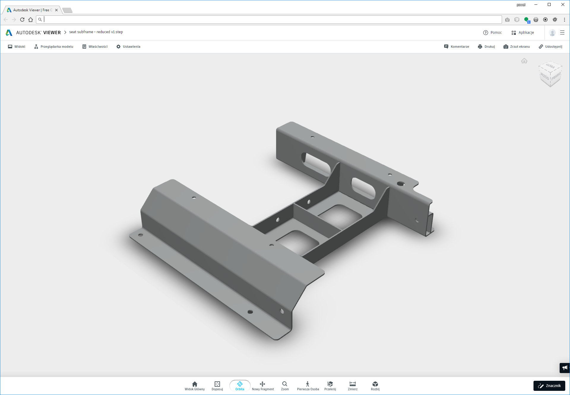

Żeby nie było zupełnie na smutno, przedstawiam moje weekendowe wypociny:
Link do podglądu projektu:
https://viewer.autodesk.com/id/dXJuOmFkc2sub2JqZWN0czpvcy5vYmplY3Q6YTM2MHZpZXdlci90MTUyMjAwODc3MDM5OV8wMzg1MDM3ODA3MTU4NDQyOF8xNTIyMDA4NzcwMzk5LnN0ZXA?=&designtype=step&sheetId=ZTBlMjBjYTUtNDNhNy00ODgyLWFkOGItNjBjZmZhNzllYTcy
Projekt zrobiony w Fusion 360. Odkryłem ten program niedawno i jestem pod wrażeniem – przede wszystkim dlatego, że do celów prywatnych, Autodesk bez opłat przekazuje narzędzie, którym można zaprojektować elementy do druku 3d, obróbki frezarkami, cięcia, gięcia, na wtryskarkę, a jakby było mało, to można przyłożyć siły, opisać materiał i zobaczyć, czy to wszystko nie [tiiit]. :)

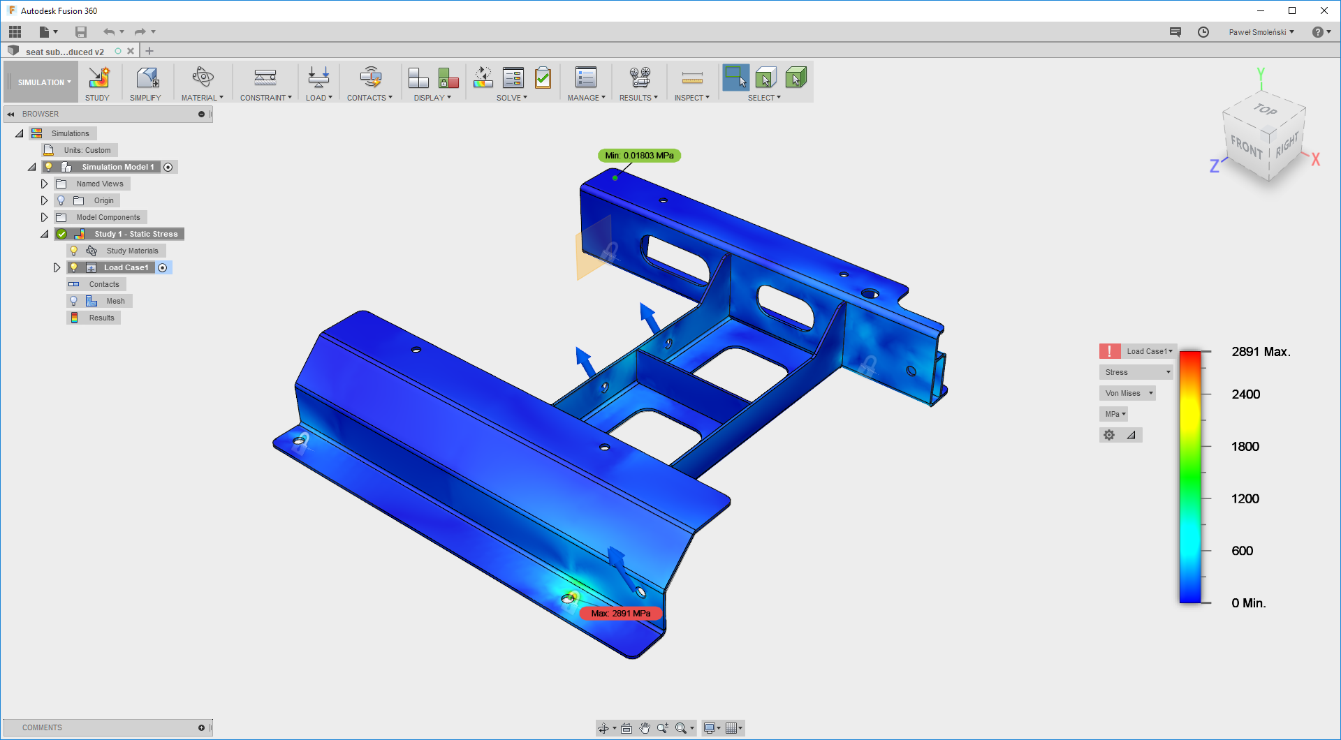

Analiza wytrzymałościowa projektu:
Zastanawiałem się, czy nie dołożyć jeszcze jednego żebra na lewym końcu, ale materiał będzie nieco wytrzymalszy niż przyjęty w projekcie, a poza tym wydaje mi się, że takie odkształcenia przy około 35 G są do przyjęcia.
