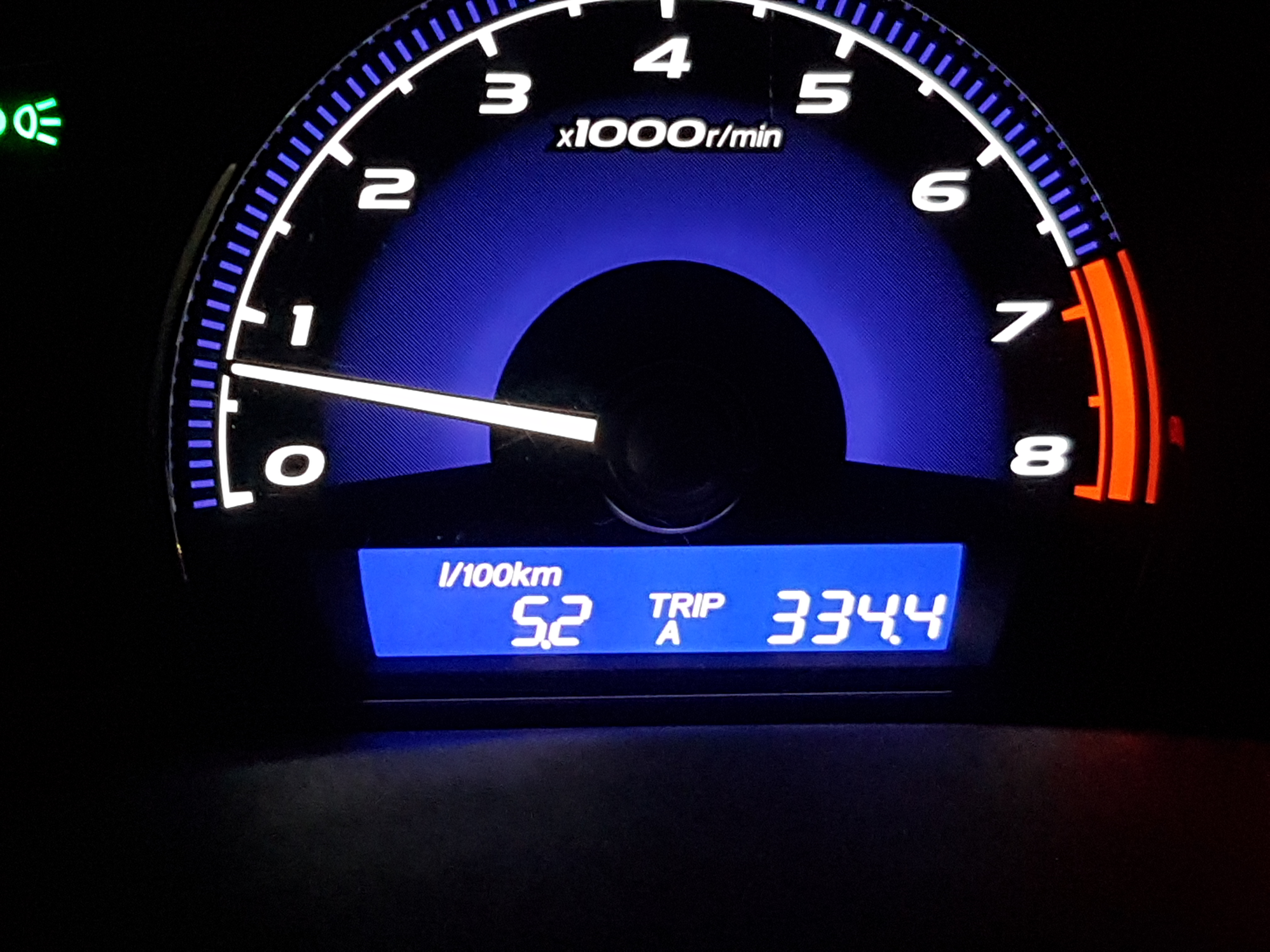

Postprzez zadra » 28 sty 2022, 19:09
Początek ferii spędziliśmy w Kołobrzegu.
Upiornie monotonna trasa z licznymi ograniczeniami i kontrolami drogowymi trochę mnie zmęczyła ale w końcowym rozliczeniu pomijając straty czasu wyszło dość przyzwoite spalanie (średnia prędkość z kalkulatora to coś koło 60,5km/h).
Powrót był łatwiejszy, chociaż długość trasy 20% większa.

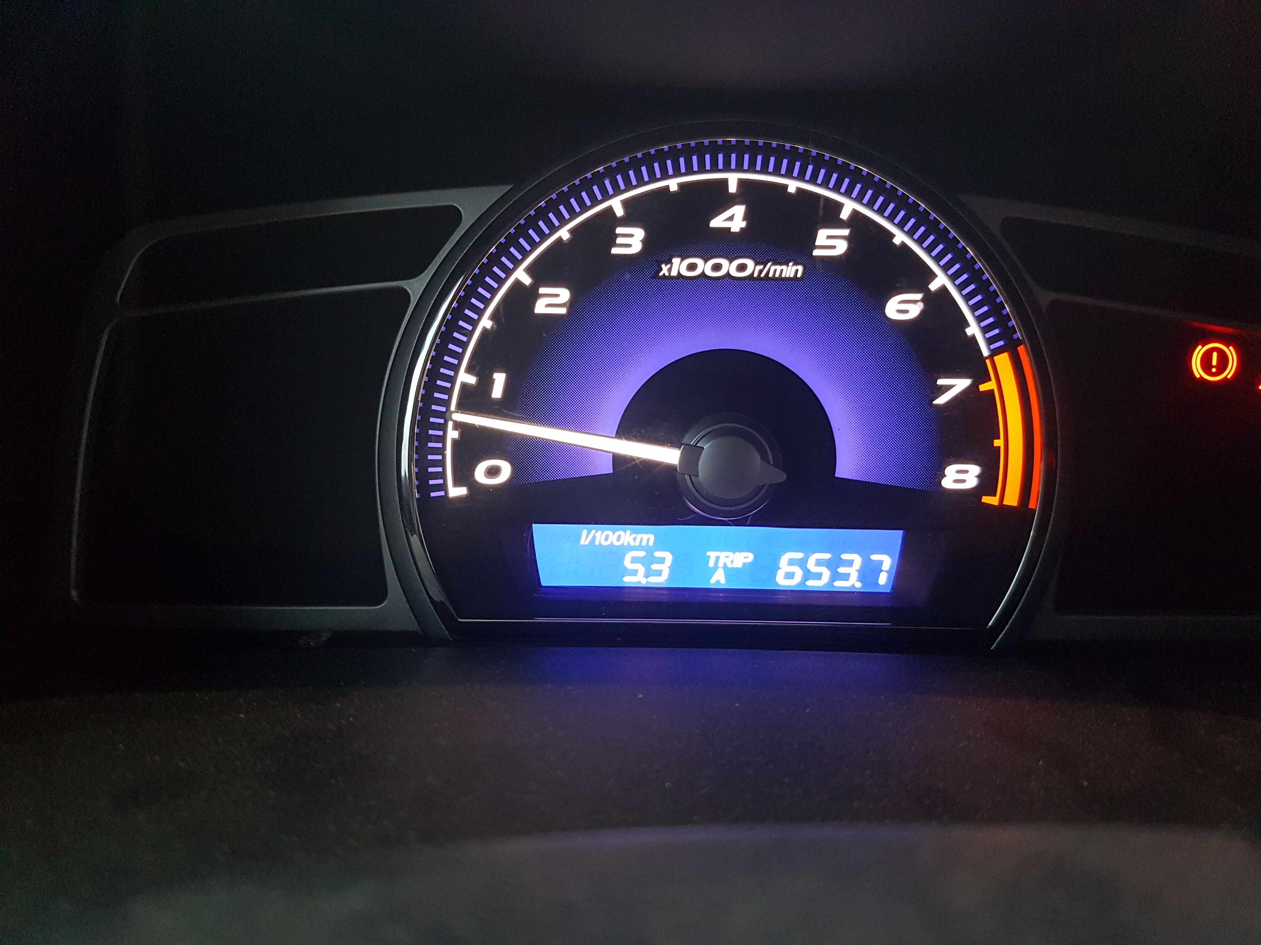

Na zbiorniku gazu udało mi się nakręcić 675km, co nie jest złym wynikiem a ostatnie 20km nakręciłem po Poznaniu, więc pewnie w trasie pokonałbym ostatecznie jakieś 690km zasięgu.
Średnie spalanie lpg z całego dystansu z dystrybutora wyniosło 7,42 l/100km
przy wskazaniu końcowej średniej wartości z komputera 5,4/100km

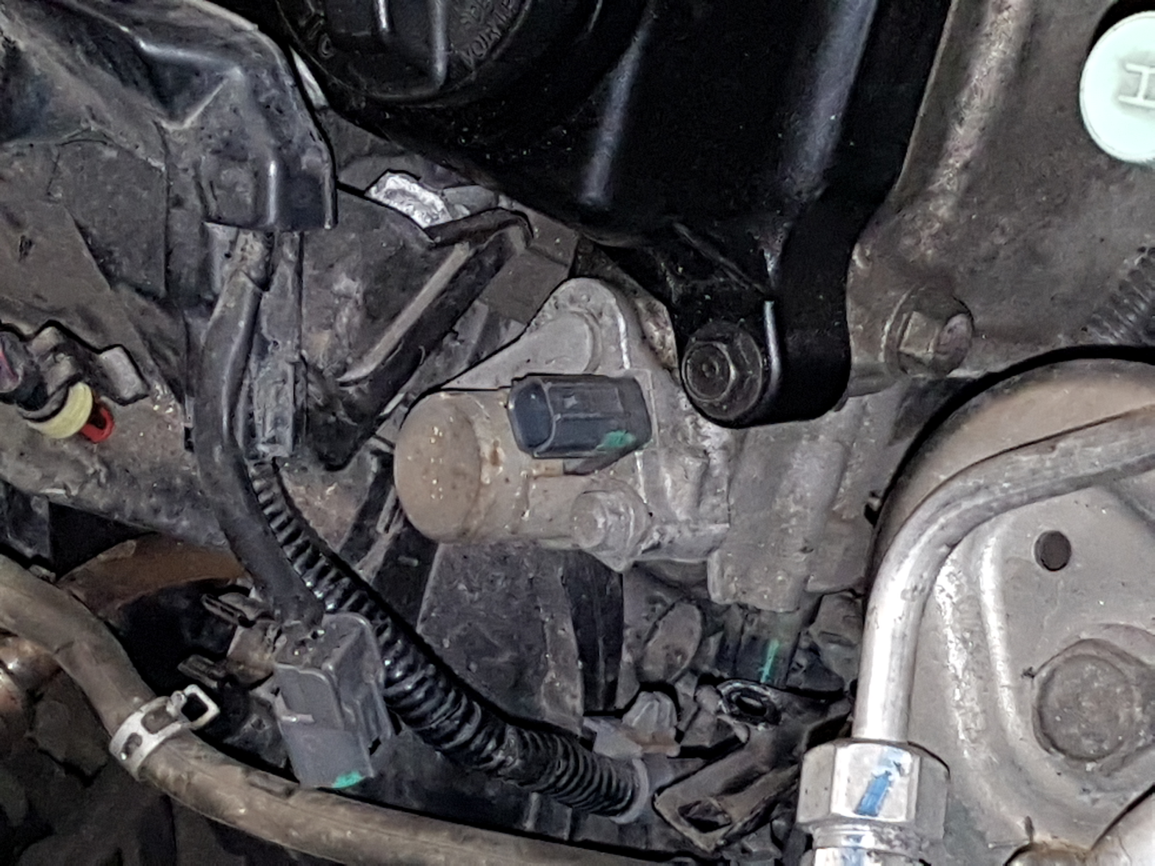

8.02.2022r.

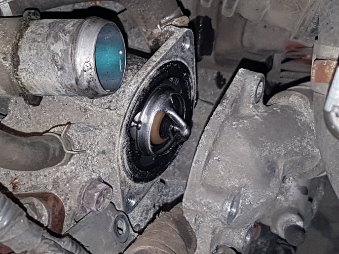

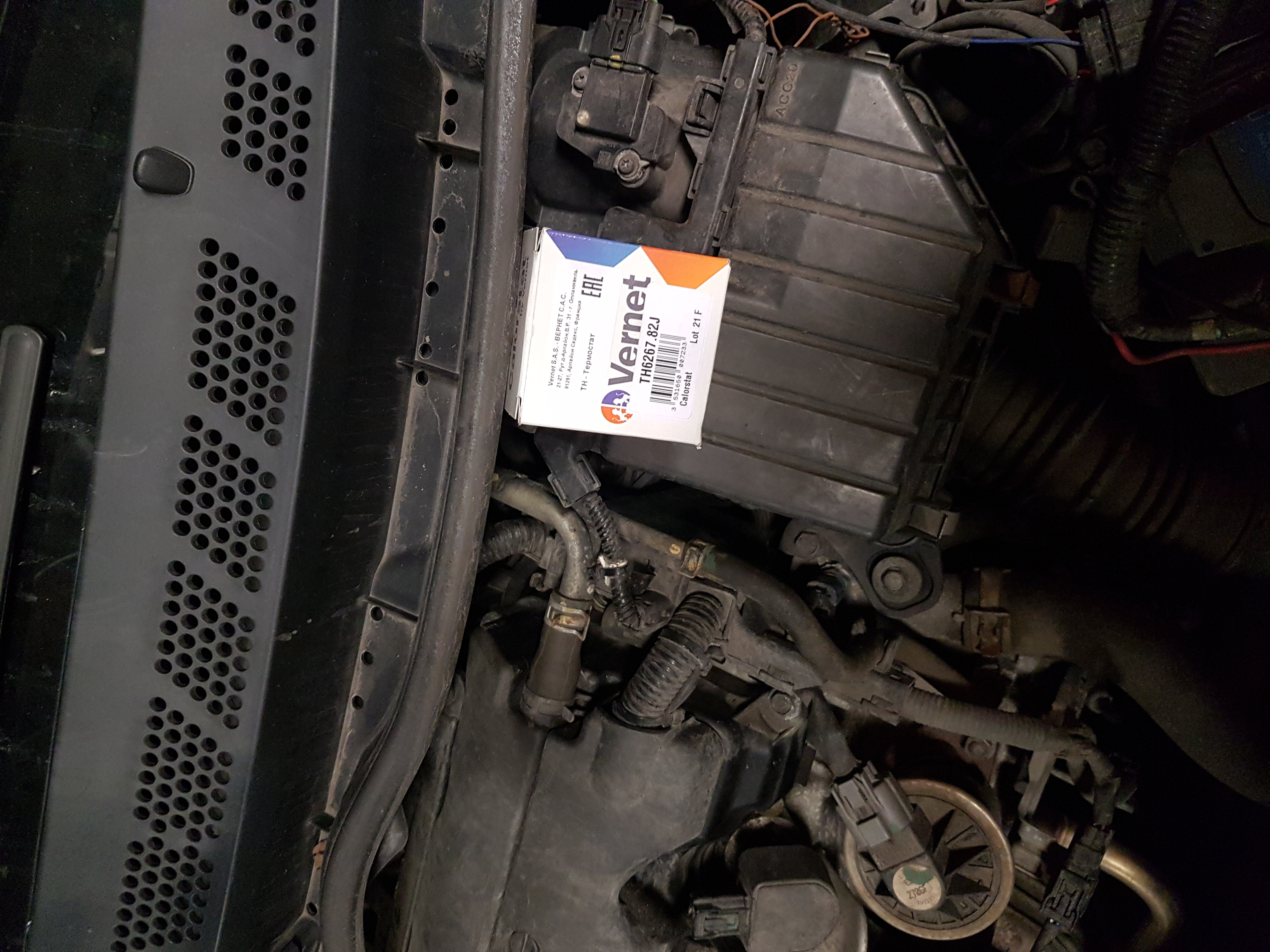

Wiem już gdzie znajduje się "el termostato " – dostęp dość dobry, od przodu po prawej stronie.
Znalazłem trochę cierpliwości i oblukałem również jak zachowuje się grzana ciecz bezpośrednio po odpaleniu auta "z zimnego".
Miałem rację – termostat jest uchylony, w miarę podgrzewania się silnika ciepły robi się również górny wąż do chłodnicy, co definitywnie potwierdza moje przypuszczenia.
Vernet na 82stC już zamówiony, znajdę chwilę, to podejdę do tematu..

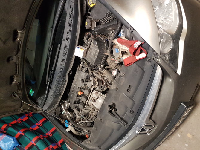

Postprzez zadra » 9 lut 2022, 23:44
Zabrałem się za robotę.
Hondzia trafiła na stół operacyjny i na pierwszy ogień poszedł termostat.
Kupiłem wkład Vernet'a za 70zł i wymieniłem gada..
Po zalaniu płynu odpaliłem silnik, nie mogę na razie powiedzieć, że działa lepiej niż poprzedni, bo tak samo – górny wąż chłodnicy zrobił się ciepły, ale silnik nie był wystudzony.
Generalnie, to prawdziwy test będzie z zimnego odpalenia (jak już poskładam auto do kupy)..

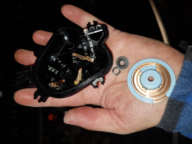

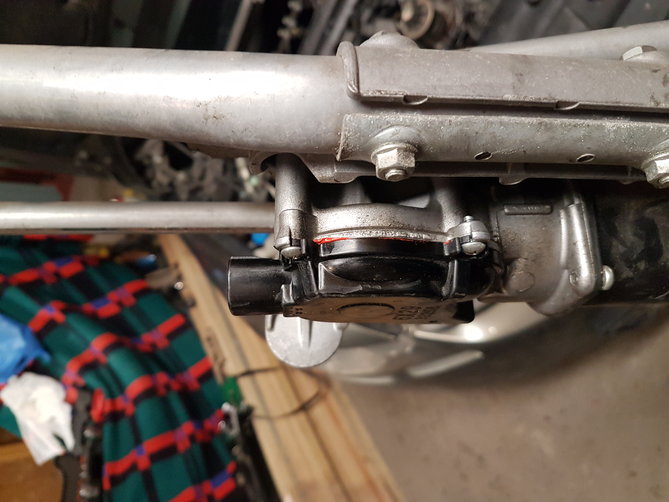

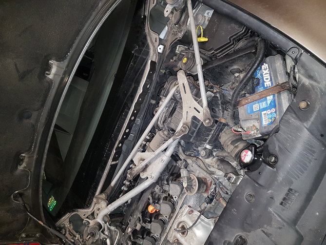

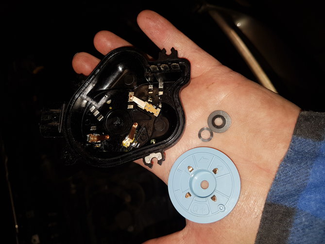

Dalej zająłem się demontażem wycieraczek szyby – musiałem dostać się do mechanizmu, co było o tyle trudne, że głęboko schowany w podszybiu..
Pierwszy raz przeklinałem, że mam gaz – wtryski z tyłu silnika, blisko podszybia bardzo przeszkadzały mi w wydobyciu mechanizmu z silnikiem.
Dałem radę, ale lekko nie było.
Dostałem się do mechanizmu sterującego pracą – tam gdzie są styki przełączające..
Cała "puszka" , kółko i same styki zasyfione dokumentnie białym kleistym smarem z mechanizmu przekładni (plastikowe zębatki).
rozebrałem, wyczyściłem to cholerstwo, przelałem "kontaktem" i złożyłem na sucho leciutko tylko dając miedzianego (miałem pod ręką molycote) tam gdzie może wystąpić tarcie plastik-plastik.

Postprzez MrShaleck » 10 lut 2022, 10:23
Pomogło te oczyszczenie? Jak robiłem podobny to był złamany pin od przerywania cyklu, ze tak powiem.

Postprzez zadra » 10 lut 2022, 11:16
MrShaleck napisał(a):Pomogło te oczyszczenie? Jak robiłem podobny to był złamany pin od przerywania cyklu, ze tak powiem.
Jeszcze nie sprawdzone, bo robię kilka innych rzeczy i dopiero jak wszystko poskładam, to będę się cieszył albo gorzko zapłaczę..

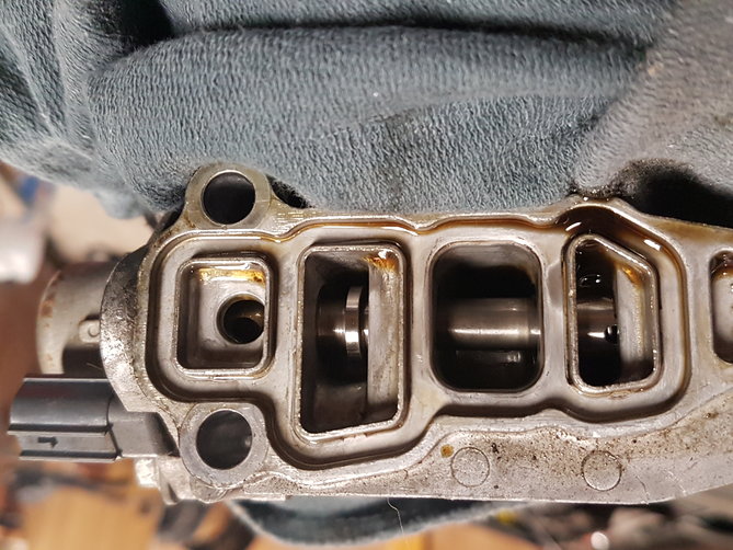

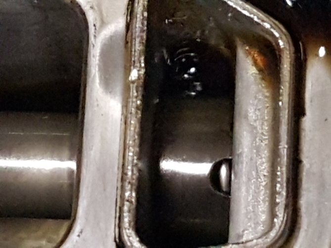

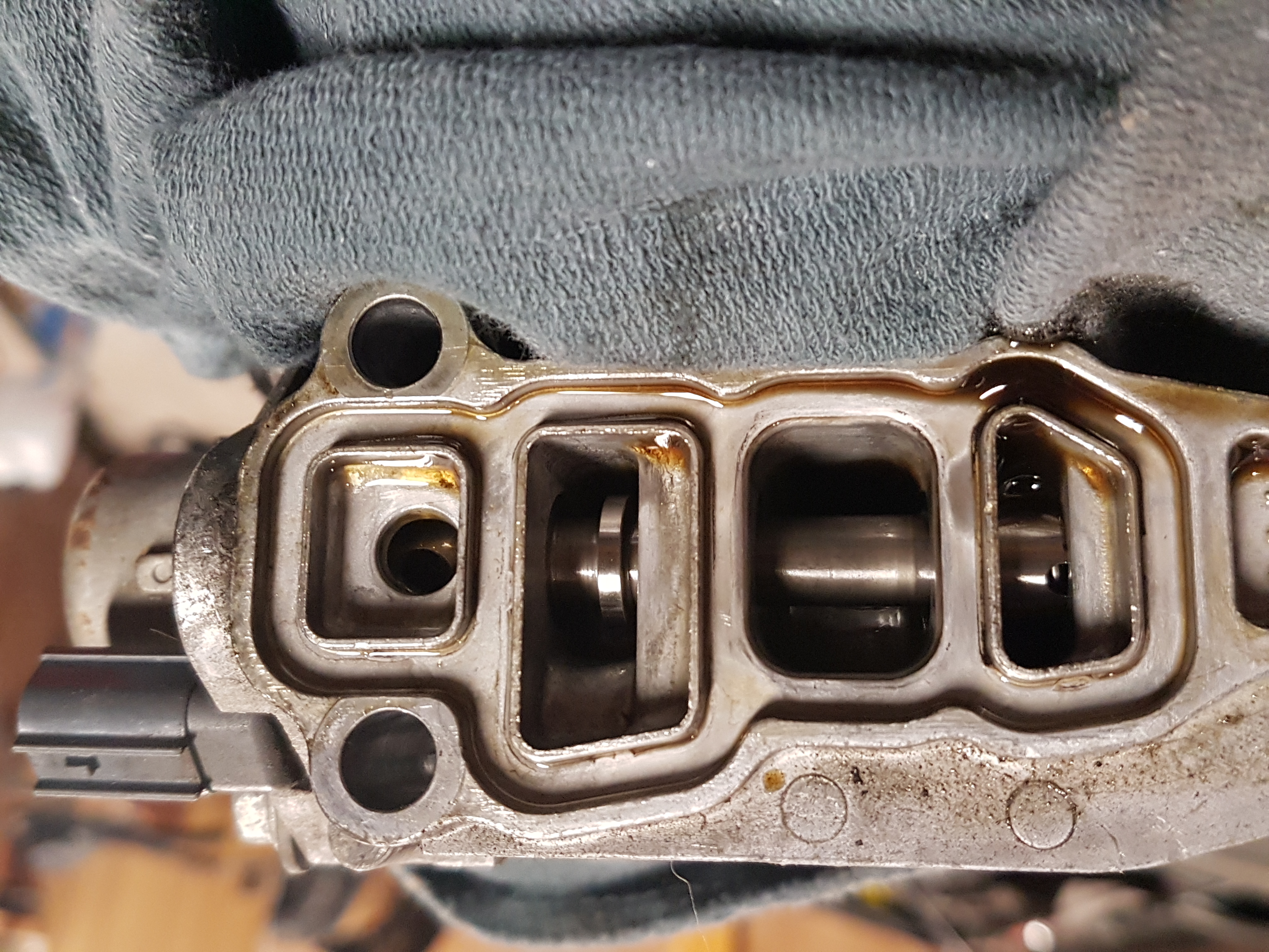

Wczoraj prócz wyżej opisanych prac dodatkowo zdemontowałem i wyczyściłem zawór i-vtec.
Zauważyłem, że przy powolnym rozpędzaniu auta w okolicach 3000obr/min czasami następuje delikatne szarpnięcie.
Uszczelka zaworu posiada filtr siatkowy, chciałem sprawdzić czy nie jest zapchany.
Filterek był drożny, ale z zaworu wypłukałem dość dużo syfu nagromadzonego przez lata.
Mam wrażenie, że tłoczek się po prostu lekko czasami przycinał, bo przy pierwszym "pchnięciu" stawiał wyraźny opór a po przepłukaniu i zalaniu odrobiną oleju chodził wyraźnie płynniej i bez różnicy w oporach.

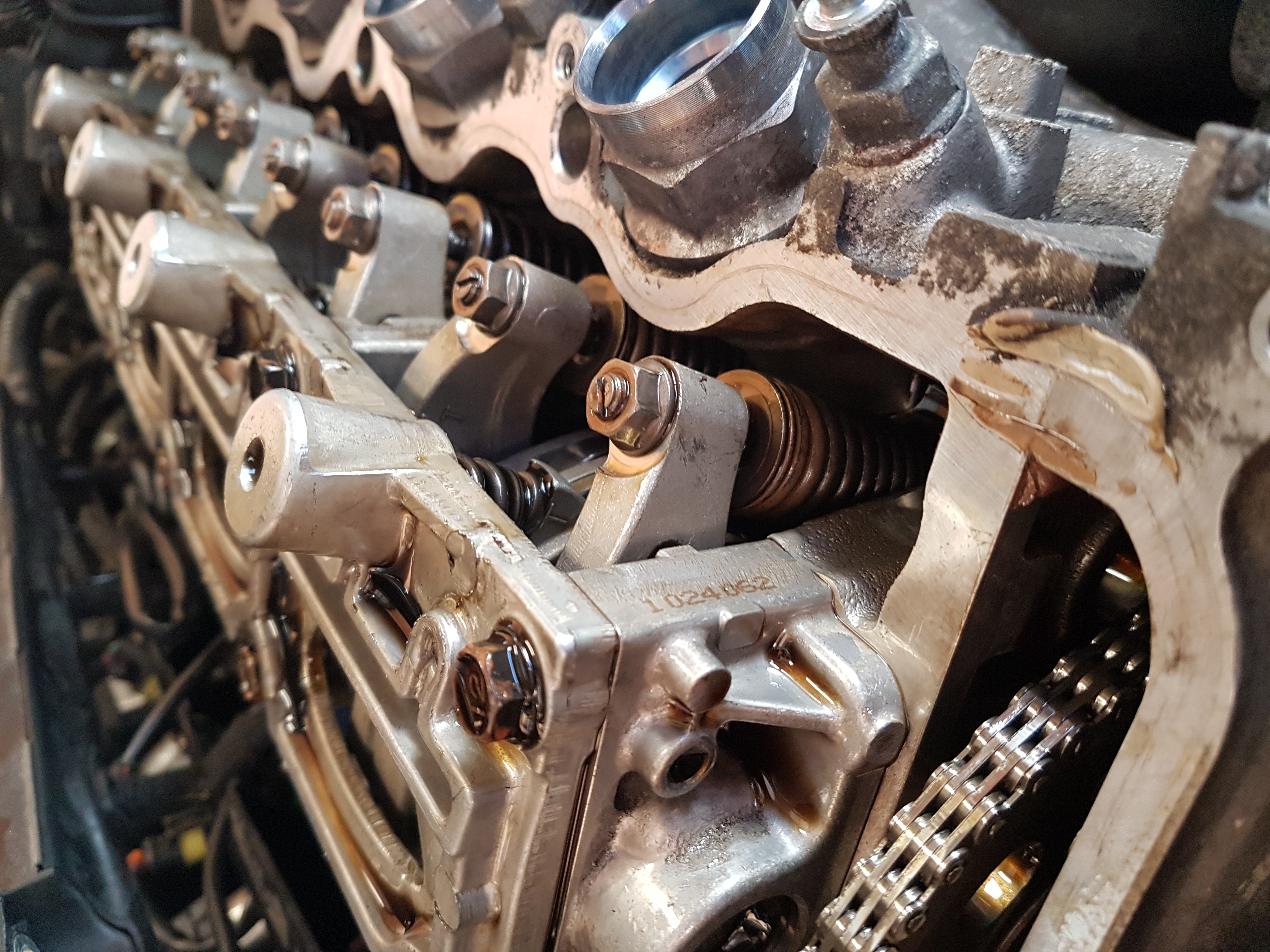

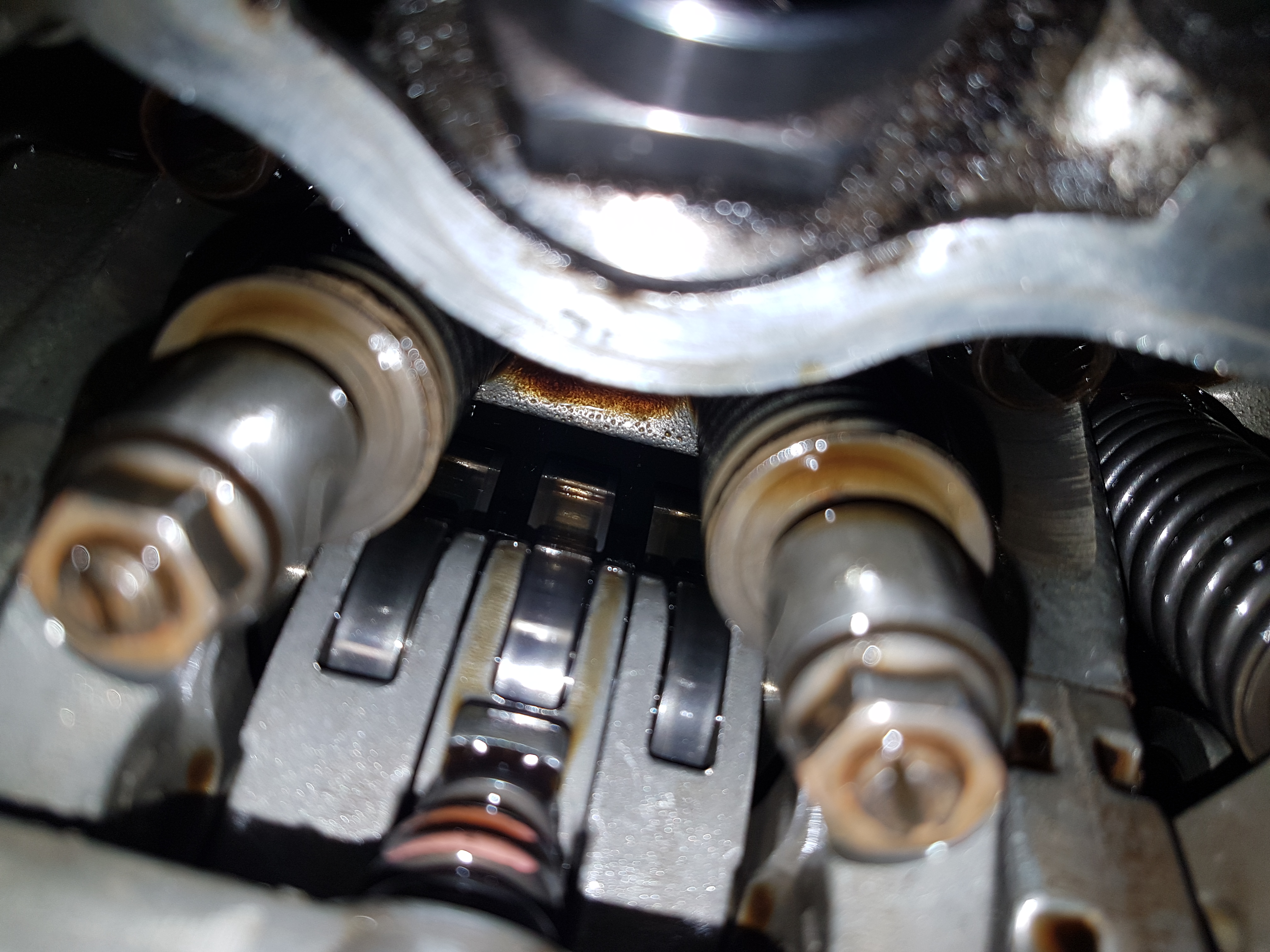

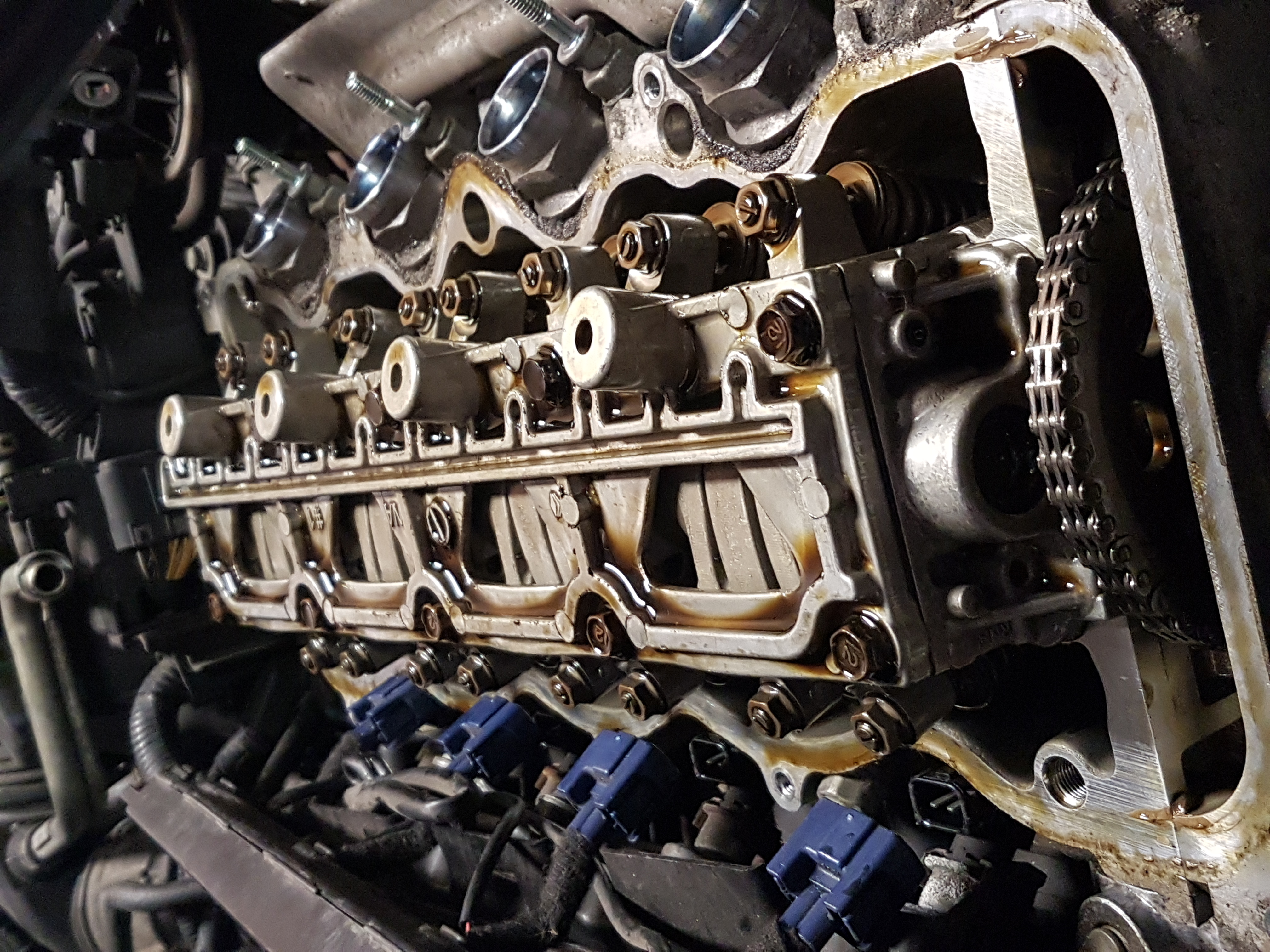

Dzisiejszy dzień poświęciłem przede wszystkim na kontrolę luzów zaworowych.
po poprzedniej kontroli (na 177tys km) od jakiegoś czasu zastanawiałem się, czy już czas na kolejną.
Doszukiwałem się problemów – głosniejsza praca, wyższe spalanie, specyficzne hałasy...
W końcu sprawdziłem.
Luzy takie jak poprzednio – może tylko na ostatnim cylindrze lekko się zmniejszyły o ile poprzedni mój pomiar był wiarygodny.
Zdecydowałem się jednak wyregulować, bo odszukałem dane, wskazujące, że luzy powinny być mniejsze niż u mnie i tak – ssące powinny mieć 0,2 a wydechowe 0,25 z tolerancją 0,02mm.
Tak więc, po morderczej walce ustawiłem wszystkie zawory zgodnie z tymi wytycznymi.
Jak wiadomo – nie mamy na ogół tak dokładnych szczelinomierzy, dlatego ssące są na 0,2 (0,25 się nie mieści) a wydechowe na 0,25 (0,3 się nie mieści).

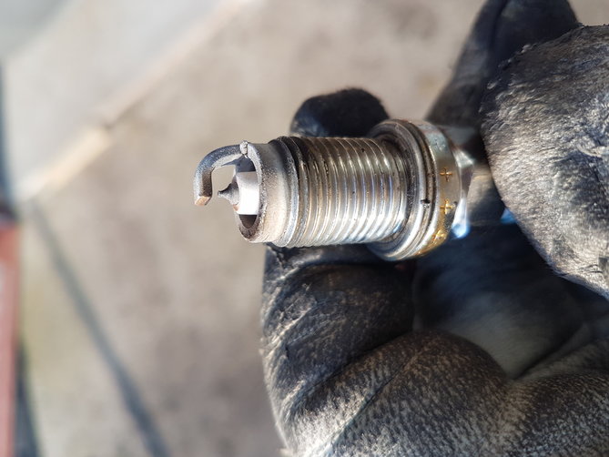

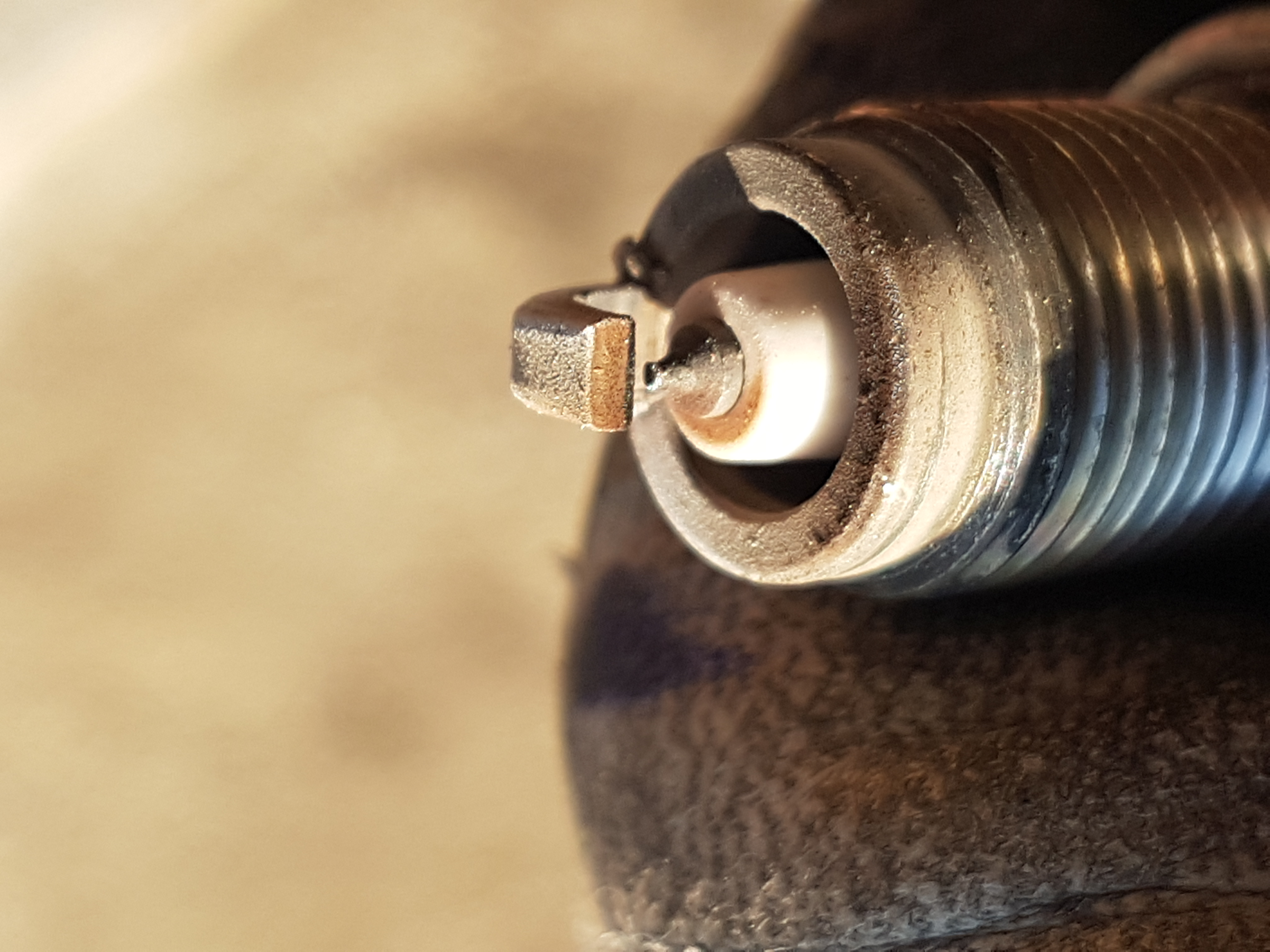

Wiadomym jest, że zawsze warto sprawdzić również świece zapłonowe..
Moje są w bardzo dobrym stanie ;)

kontrola i czyszczenie i-vtec'a również może przynieść same korzyści.
Raz – wiem w jakim stanie jest filtr
Dwa – być może czyszczenie/płukanie i rozruszanie tłoczka zaworowego wyeliminuje sporadyczne dziwne zachowanie silnika w okolicy 3000obr/min.
Tak, u mnie pomogło.
Wycieraczki pracują prawidłowo.
Cykl przerywany jest przerywany, pojedyncza praca kończy się po jednorazowym "zamiataniu" a każdorazowo pióra zatrzymują się przy dolnej krawędzi szyby a nie jak do tej pory – w poprzek szyby pod różnym kątem, albo wzdłuż słupka "A" – dało się tak jeździć, niemniej ich niedomaganie objawiało się też uruchomieniem wycieraczek przy każdym odpaleniu auta po przekręceniu kluczyka w stacyjce zanim rozrusznik zaczął pracować – to już było nie do zniesienia, zwłaszcza gdy szyba była sucha a tym bardziej zapiaszczona na sucho...

Postprzez Neonixos666 » 10 lut 2022, 22:21
o Panie jak czysto w tym silniku, widać że na ekologicznym paliwie jeżdżone :P
Posty: 9505 (54/244)
Postprzez zadra » 10 lut 2022, 23:17
Neonixos666 napisał(a):o Panie jak czysto w tym silniku, widać że na ekologicznym paliwie jeżdżone :P
ten wywalony jęzor na samym końcu wypowiedzi to podkreślenie drwiny? :>
Nie wiem jak odpisać – bo jeśli drwina z eko-paliwa to krótko odpowiem odp.....itol się ;P
Natomiast jeśli drwina, bo silnik powinien być bardziej czysty... hmm..
Na totalu 9000 jeżdżę od pierwszego zalania u mnie i wymieniam w systemie " ło kur'ła – już 14tys – to niedługo muszę zmienić" ..
i tak zazwyczaj jest... <oczy>
Aktualnie chyba z 5000km po wymianie – może być czysty.. Złogów większych nie widać.. <nie>

Neonixos666 napisał(a):żadnej drwiny z mojej strony i bardzo czysto w silniku jest, widać że oliwa na czas a do tego przy LPG mniej jest syfu w silniku bo jest czystszy.
To "czarne" to oksydowane łebki od śrub :P
Sam olej ma barwę miodu gryczanego – taki bursztyn.
Ciekawe, czy przy jasnym oleju byłoby jeszcze ładniej?
Może teraz zamiast patrzeć na parametry fizykochemiczne spojrzę na kolor kupowanego specyfiku..
wygrywa Olej maszynowy, po nim silikonowy a dalej Kujawski...
Na nich powinno być jeszcze ładniej <lol>
Dopisano 11 lut 2022 0:30:
bardzo mnie cieszy, że luzy zaworowe się nie zmieniły przez 48tys km – świadczy to o dobrze dobranej i wyregulowanej instalacji gazowej.

Postprzez zadra » 12 lut 2022, 00:27
Wyjechałem do sklepu, dogadałem żarówkę, kupiłem i zapłakałem..
Zarówka HB4 – Wymiana przez nadkole..
Męczyłem te plastiki (bez zdejmowania koła) chyba z godzinę, zanim wsunąłem rękę po łokieć aby dotrzeć do mocowania.
A niech tych skośnych poskręca- niech im się czka przez kolejne 2 tygodnie gdy będę o tym wspominał..
Kto to wymyślił takie dojście do wymiany.. <glupek2>
Później jeszcze te pierd.....lone śpinki od nadkola... :|
Uff – sukces, żarówka wymieniona oby nie za często się przepalała..

Postprzez zadra » 12 lut 2022, 11:21
MrShaleck napisał(a): się narobiłeś jak na zimowe warunk
Miałem tylko termostat wymienić i te wycieraczki naprawić, ale jak już się dobrałem to obskoczyłem te zawory i i-vtec'a (bardziej z ciekawości bo do i-vtec'a nie zaglądałam nigdy i interesował mnie stan sitka) .
2 dni z głowy, bo zaczynałem po robocie w środę a czwartek miałem wolny, to dokonczyłem tematy.
Później bym się znowu zastanawiał jak, kiedy i gdzie to wszystko robić a z czasem i organizacją u mnie są ciągłe problemy..
Teraz może ustawię się na wiosnę i podejdę w końcu do lekkiego wygłoszenia kabiny, ale strasznie głośno nie jest, zwłaszcza, że prędkości przejazdowesą teraz mniejsze. :)
Myślę czy i jak zaizolować węże od wody i parownik lpg – czy w ogóle jest sens to robić..
Co do obniżania temperatury przełączania, to gazownik nie specjalnie chciał to robić.
Już ciężko mu było zejść z 35st na 32stC ..
Jeszcze 6 tysięcy i do niego pojadę – będzie pewnie kwiecień, pogadam, może go przekonam..
Na razie mam jeszcze gwarancję na niektóre podzespoły , więc sam nie chcę ograniczać.
Z drugiej strony.. instalka już się zwróciła, wiadomo, że jest dobrze zestrojona i wszystko gra, więc może czas zrezygnować z przeglądów zakładu montażysty...
W clio masz regulowane?
Myślałem, że renault ma hydro, ale może faktycznie jest tam coś innego, bo przy peugeocie 206 też zdziwiłem się, że są śrubki, których się tam nie spodziewałem i "kręciłem regulacją" zaworów.
