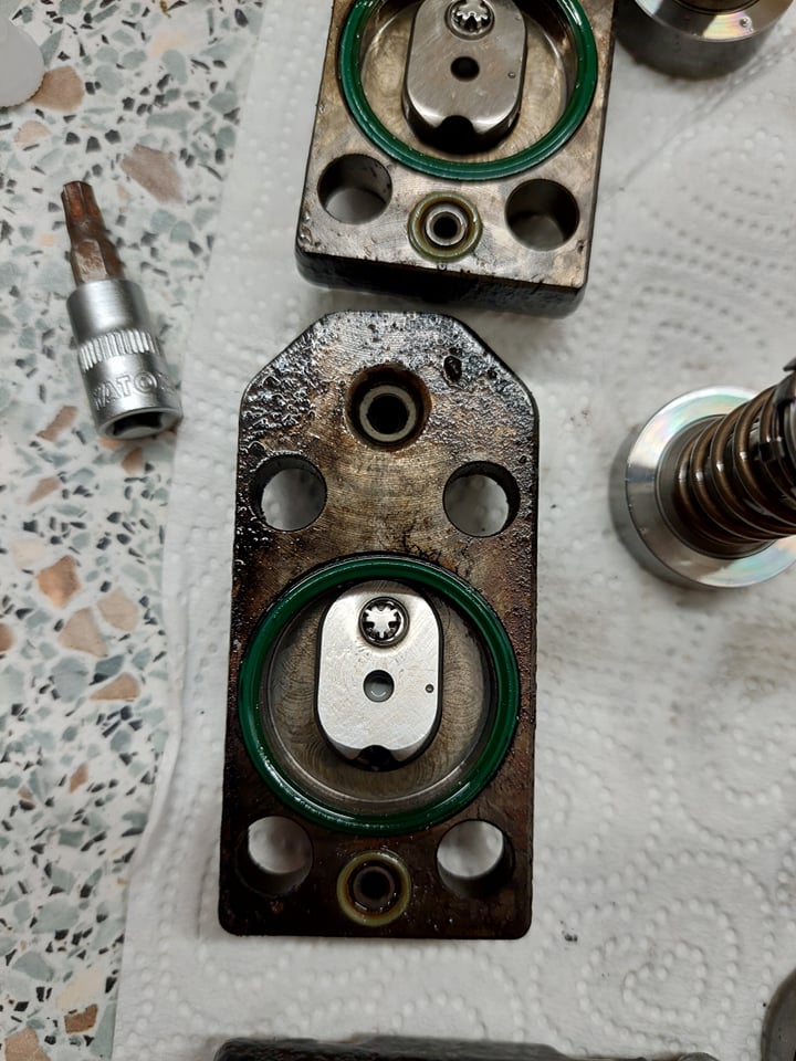

Mało mam czasu mało strasznie... ALE znalazłem 'wyciek' ropy.
1. Trochę podcieka pompa, głównie na relacji przewód-króciec. Trochę mam zagwostkę, bo chciałbym króćce wymienić, ale nie wiem jak. Według schematów teoretycznie powinny sie dać od tak wyciągnąć. To mi się jednak nie klei z ciśnieniem tam panującym.

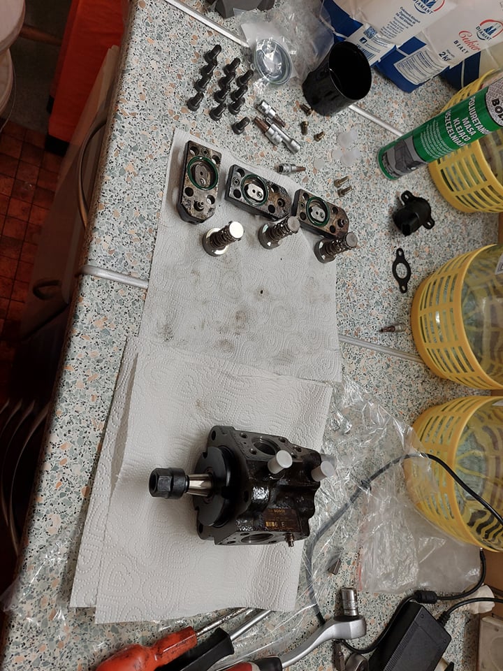

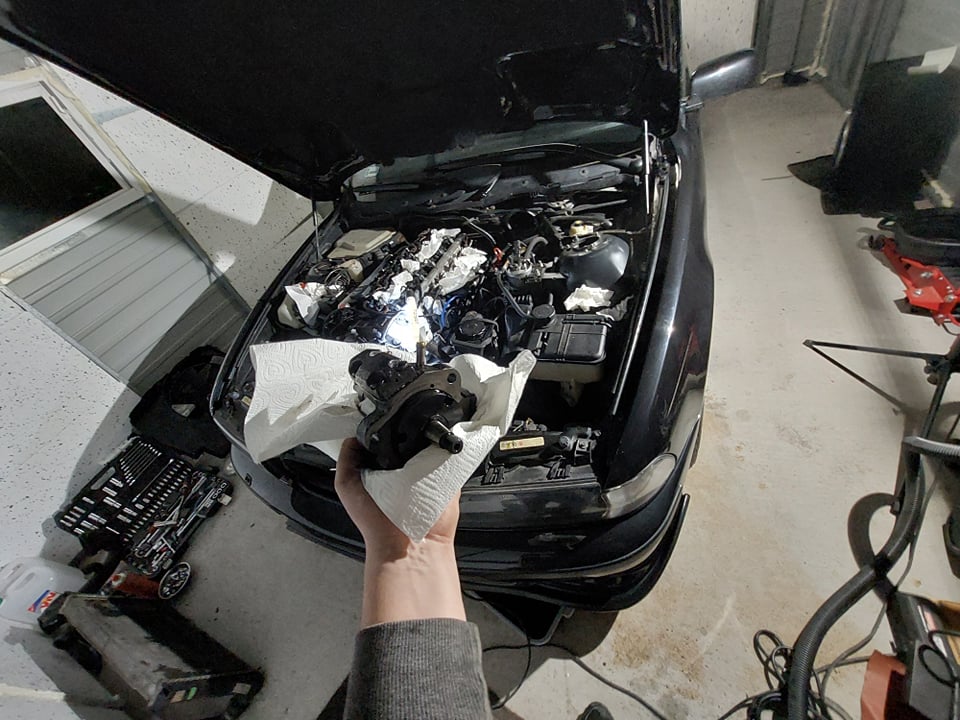

Mały update:
Wytargalem pompę CR, oczywiście nie bez bólu. Miałem kilka podejść do wyjęcia jej. Pierwsza przeszkoda to węże wodne, a druga to kapsel w pokrywie rozrządu.
Finalnie jednak wygrałem, a teraz jestem na etapie ogarniania pompy.

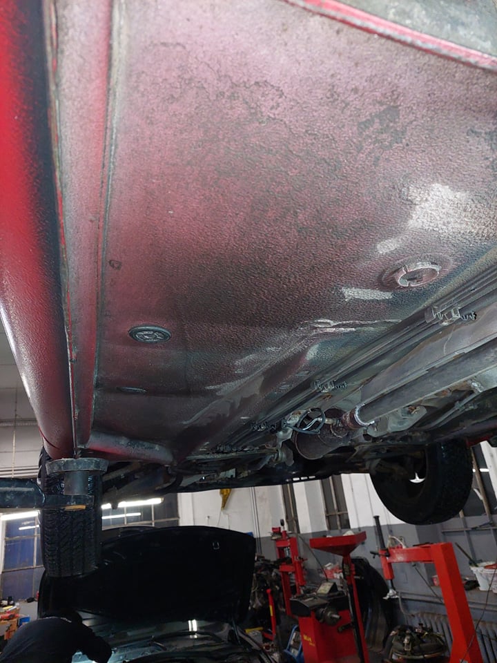

Powolutku ogarniam na sezon. W związku z tym, że mam już garaż z wjazdem na płasko i kupiłem sobie tanie daily to chyba ją obniżę jeszcze trochę znowu...
Swoją drogą daily co kupiłem – nie miałem jeszcze auta z tak zdrową podłogą
Bez dremela by się nie udało. Imbus 17 się obrkęcił, torx t80, t90 też. Musiałem zaryzykować i użyć młota

Pompa ciekła czy coś z ciśnieniem?
Coś podciekało lekko. Nie miałem pewności czy to węże – wymieniłem i dalej coś wilgotno bywało to wolałem ją wyciągnąć i zrobić. Jak poskładam i odpali to będzie sukces

MrShaleck napisał(a):Coś podciekało lekko. Nie miałem pewności czy to węże – wymieniłem i dalej coś wilgotno bywało to wolałem ją wyciągnąć i zrobić. Jak poskładam i odpali to będzie sukces
Niestety pompy CR lubią podciekać ja w Renacie też uszczelniałem bo ciekła, myślałem żeby robić sam ale wydygałem i ściągnąłem uszczelki i oddałem do pompiarza, montaż i demontaż to bajka jak pompa na wałku a nie na rozrządzie. Gorzej jest w V-kach gdzie pompa jest pomiędzy cylindrami często.

Neonixos666 napisał(a):Niestety pompy CR lubią podciekać
Moja ma prawie 400 tys km, miała prawo
Wyciąganie jej to żadna przyjemność, ale BMW pod względem obsługi jest fajnie. Tu ściągacz tu dobry klucz i wszystko zrobisz. Fakt, że często trzeba rozebrać połowę auta, ale wszystko się da

Update:
Wczoraj zakasałem rękawy i odpaliłem dziada. Chodzi elegancko, póki co wycieków nie widać. Muszę jeszcze tylko dobrze odpowietrzyć układ wodny (demontowałem węże i chłodnicę). A no i poskładać wszystkie plastiki pod maską. I obym tam za szybko nie zaglądał

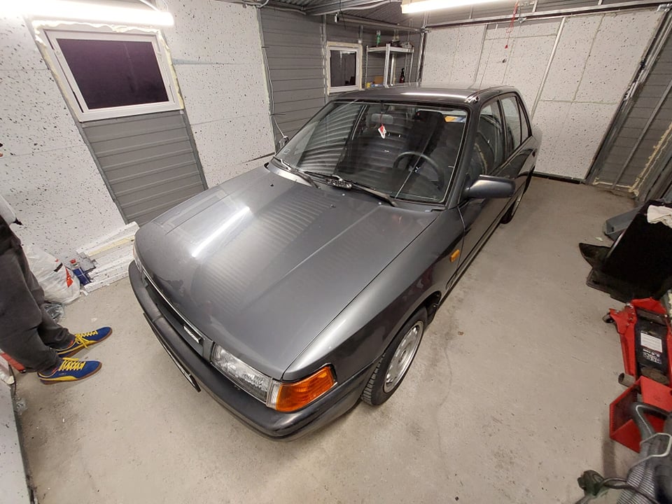

Miałem wczoraj gościa
Aż mi się sentymenty wlączyły i śniła mi się dziś moja pierwsza 626 Coupe
Niestety ceny są tak absurdalne jak już coś się pojawi... A ja dobrze znam te auta i wiem ile tam trzeba będzie wsadzić a blache na start

zadra napisał(a):Uuu, ładny widok .
I to w sedansie.. 1,3; 60kM? 1990r?![]()
Pasuje do tego garażu.
1.7D. Usiadłem w środku i pomyślałem o 626 GD w garażu... ale szkoda mi BMW a miejsca na 3 auto już nie mam. No dobra mam, ale nawet nie mam czasu tym jeździć – rower, hulajnoga...motocykla się pozbyłem. Również portfel jakiś taki mało rozciągliwy ostatnimi czasy...
