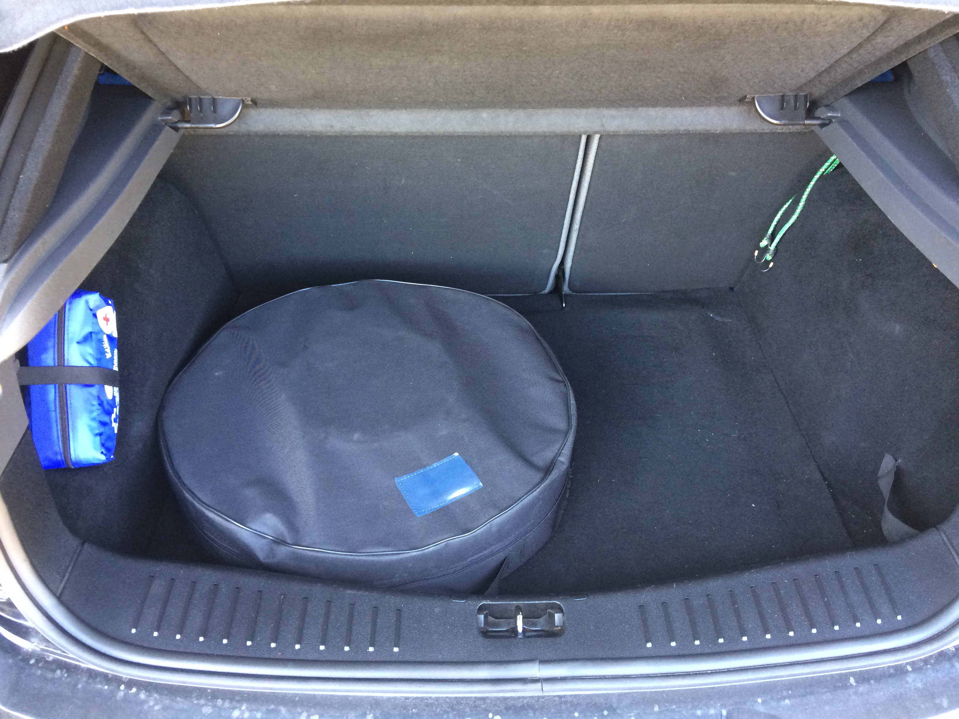

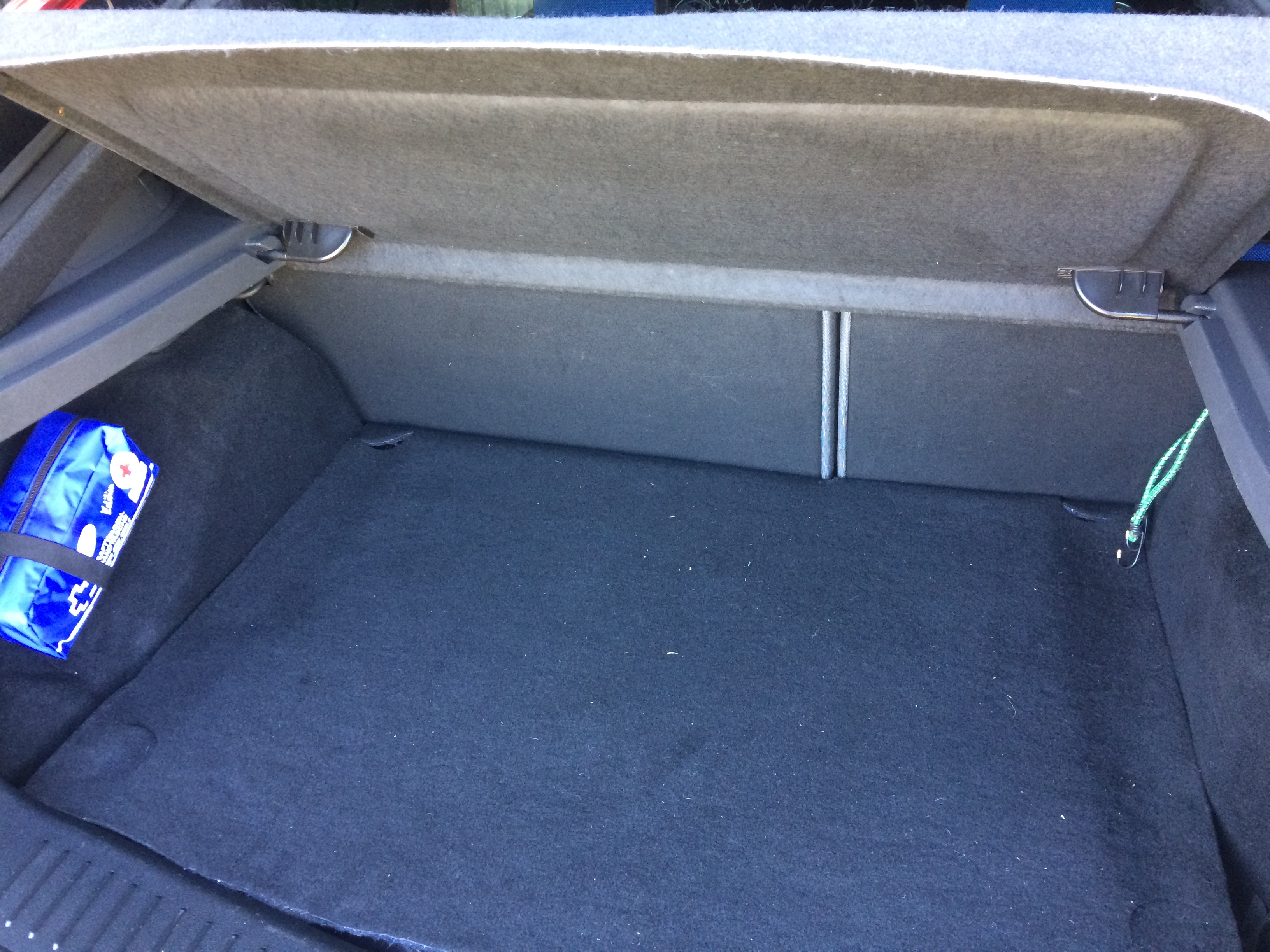

Wracając do bagażnika. Z racji braku wnęki na koło było jak poniżej. Po dorzuceniu jakiejś torby z lewarkiem, gaśnicą i kilkoma pierdołami w zasadzie bagażnik stał się bezużyteczny.

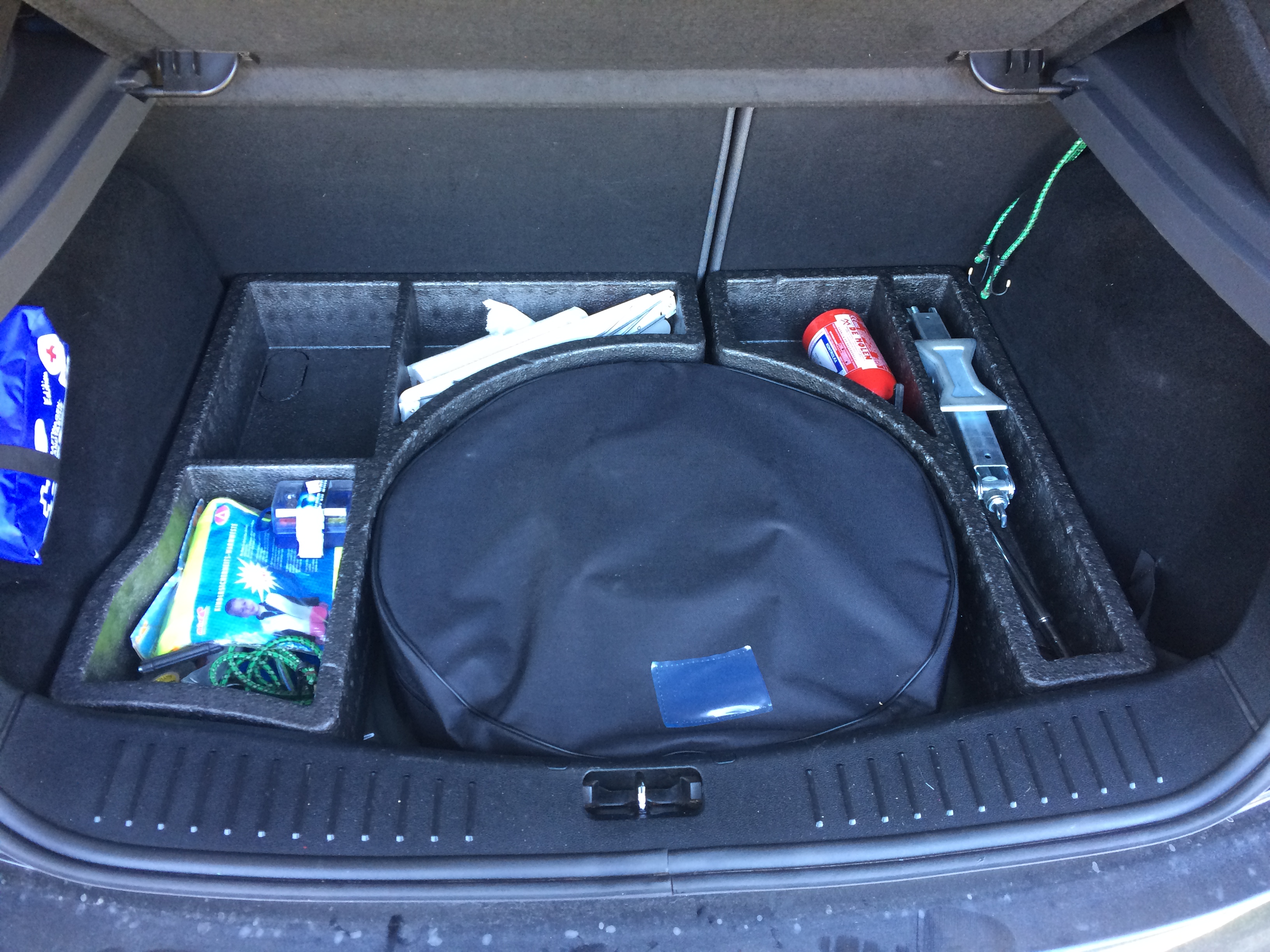

Dorwałem wkład i zrobiło się zdecydowanie lepiej. Plecak z laptopem i niewielkie zakupy wejdą bez problemu :)
Tyle emerytowania. Następne modyfikacje mam nadzieję, że będą ciekawsze. Na razie się jeszcze nie mam kiedy wyjeździć. Wprawdzie dorzuciłem po kilka km z drogi do/z pracy ale wciąż mi mało :P

ten bagażnik jest tak płytki? Ile to ma litrów?
Posty: 9523 (54/244)
Postprzez loockas » 1 maja 2017, 19:48
No teraz jest płytki, bo go podniosłem wkładem o jakieś 20cm. Bez wkładu niecałe 400l wg wiki. Styknie :)

Beny napisał(a):To ori styropiany?
Ta. Dostępne tylko przy zakupie opcji koła zapasowego, bo w standardzie nie było.

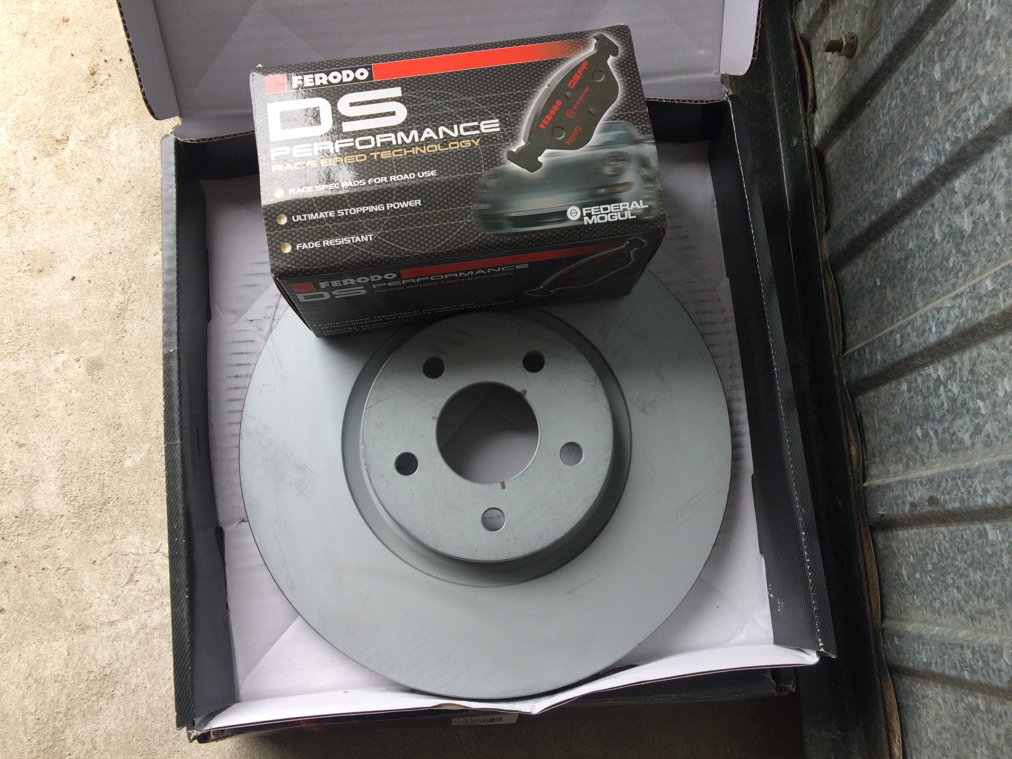

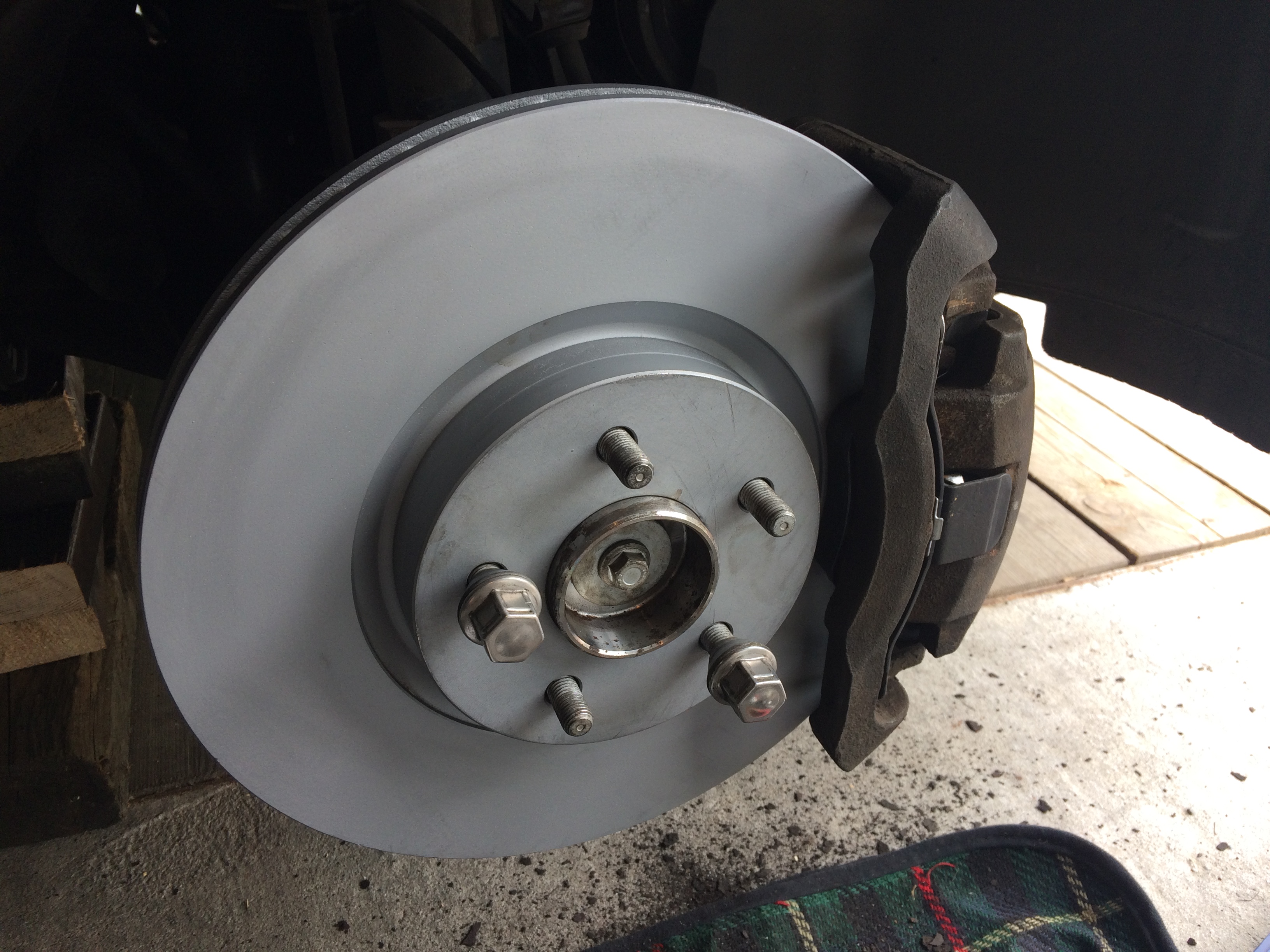

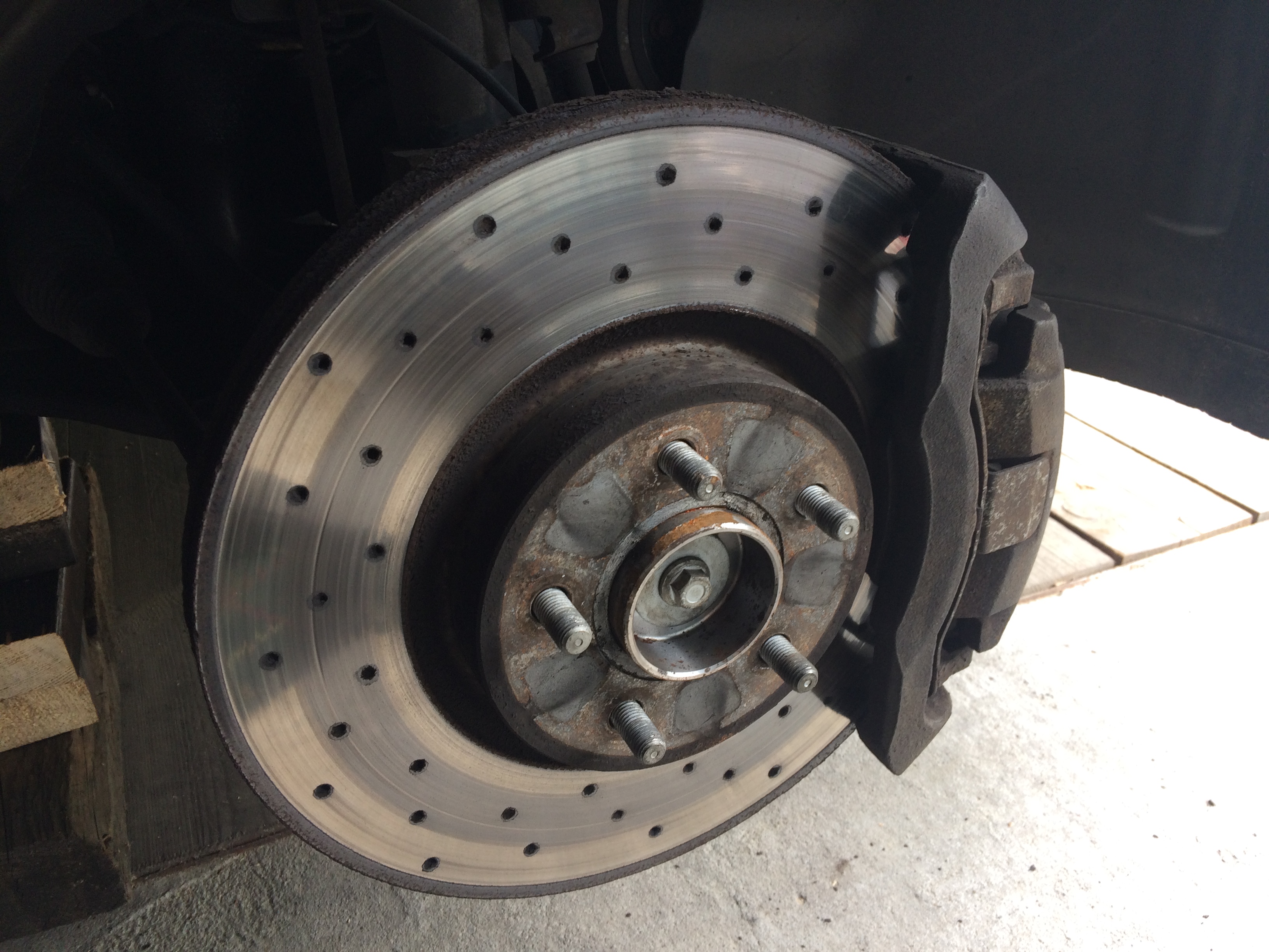

Znalazłem trochę czasu w ramach urlopu i postanowiłem ogarnąć hamulce. Na razie przód, bo było już tragicznie. Nawiercane zimmermany biły przy hamowaniu, a klocki przypominały żyletki. Padło na zestaw średnio budżetowy, do daily chyba w sam raz: ATE + DS Perf. Bicie przy hamowaniu ustało, ale jeszcze coś lekko telepie kierą pow. 130km/h. Liczę, że to tylko koła do wyważenia :)
Kolejka dalszych planów wygląda następująco:
– malowanie przedniego zderzaka (jakoś do miesiąca)
– kompletny wydech, ale wciąż nie wiem jaki, gdzie i po co :) Na razie na tapecie jest miltek i gtperformance.
– zawias i tutaj też jest dylemat, ale chyba na moje potrzeby wystarczy B6.
– jak mnie najdzie ochota to może delikatny program u Heko, a wtedy tez większy IC.
Tak wiem, zaciski do malowania. Ale mi się nie chciało i nie miałem czym :P

Postprzez Paweł » 27 cze 2017, 20:26
Moim zdaniem bardzo dobre klocki. W zasadzie nie potrzebują nagrzewania – czasami trzeba z rana trzy razy przyhamować, żeby zaczęły funkcjonować – i bez fadingu znoszą amatorską sesję na "Poznaniu". Zacisków nie malowałbym w ogóle.

Postprzez loockas » 27 cze 2017, 21:20
Paweł napisał(a):Moim zdaniem bardzo dobre klocki.
Bardzo dużo szukałem informacji na temat tego co wybrać by było dobre na codzień i nadawało się do amatorskiej, nieco bardziej dynamicznej jazdy. Na wielu forach polecali DS2500 oraz Hawk HPS. Nawet już byłem zdecydowany na DS2500 ale czytając o nich coraz więcej zaczynałem mieć wątpliwości czy to nie przesadna inwestycja na moje potrzeby. Poza tym obawiałem się skuteczności na zimno. Pogadałem z mądrzejszymi i się potwierdziły moje wątpliwości.
Muszę na dniach ściągnąć tylne koła i zobaczyć w jakim stanie są klocki, zwłaszcza ten od strony tłoczka. Przód wyglądał fatalnie, cud że to jeszcze hamowało. Na przeglądzie przed zakupem mówili, że klocki przednie do wymiany ale nie sądziłem, że w trybie pilnym :)

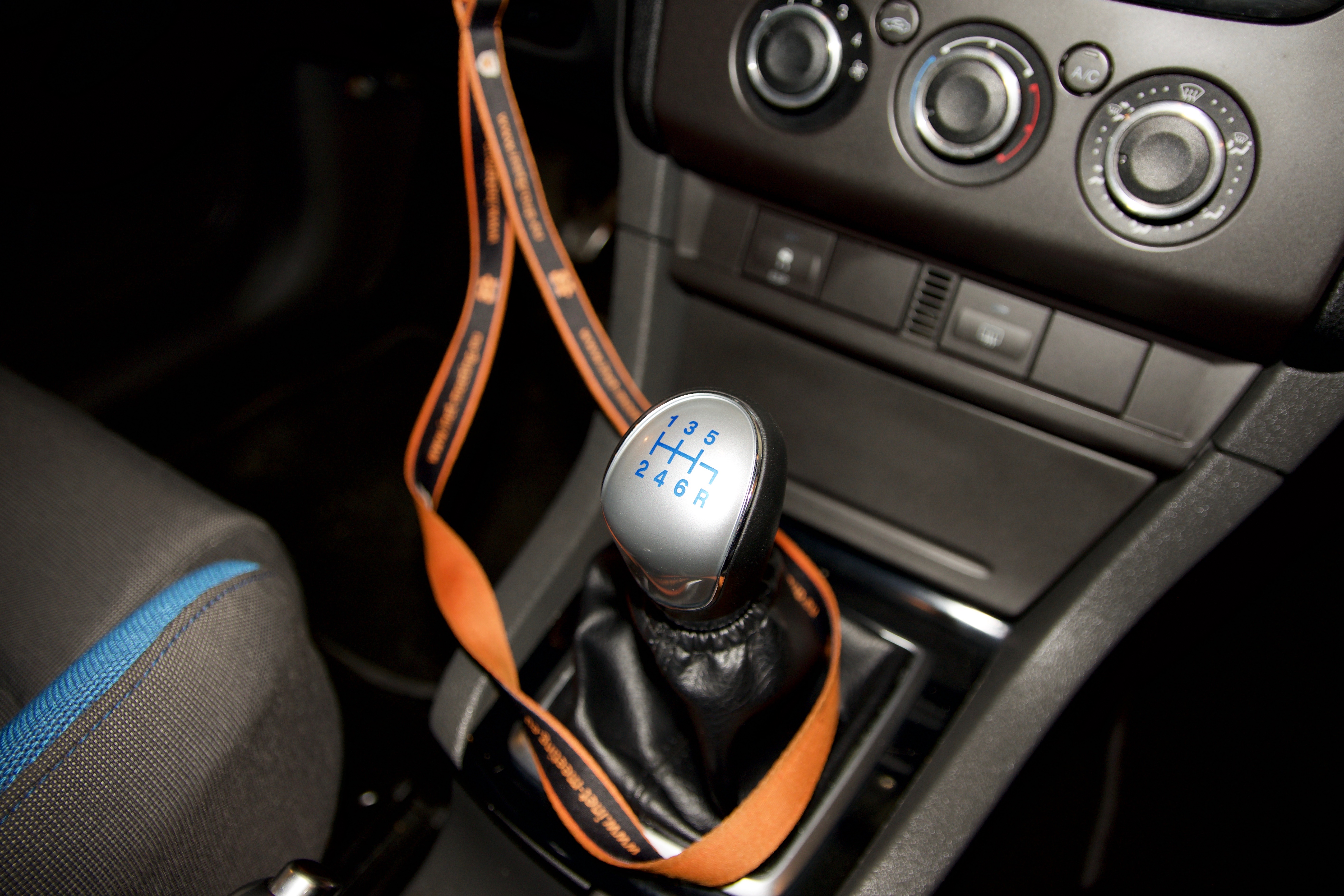

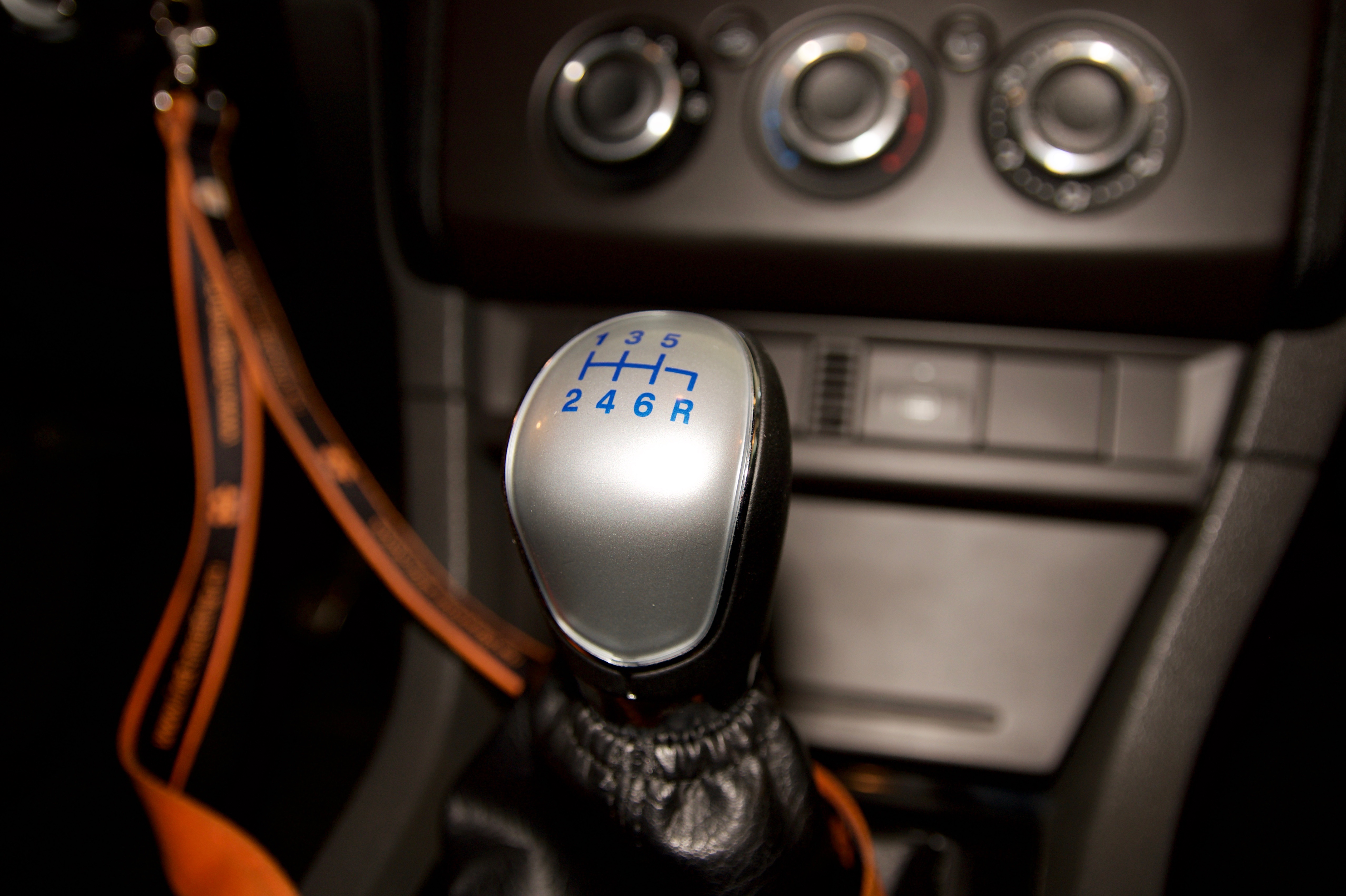

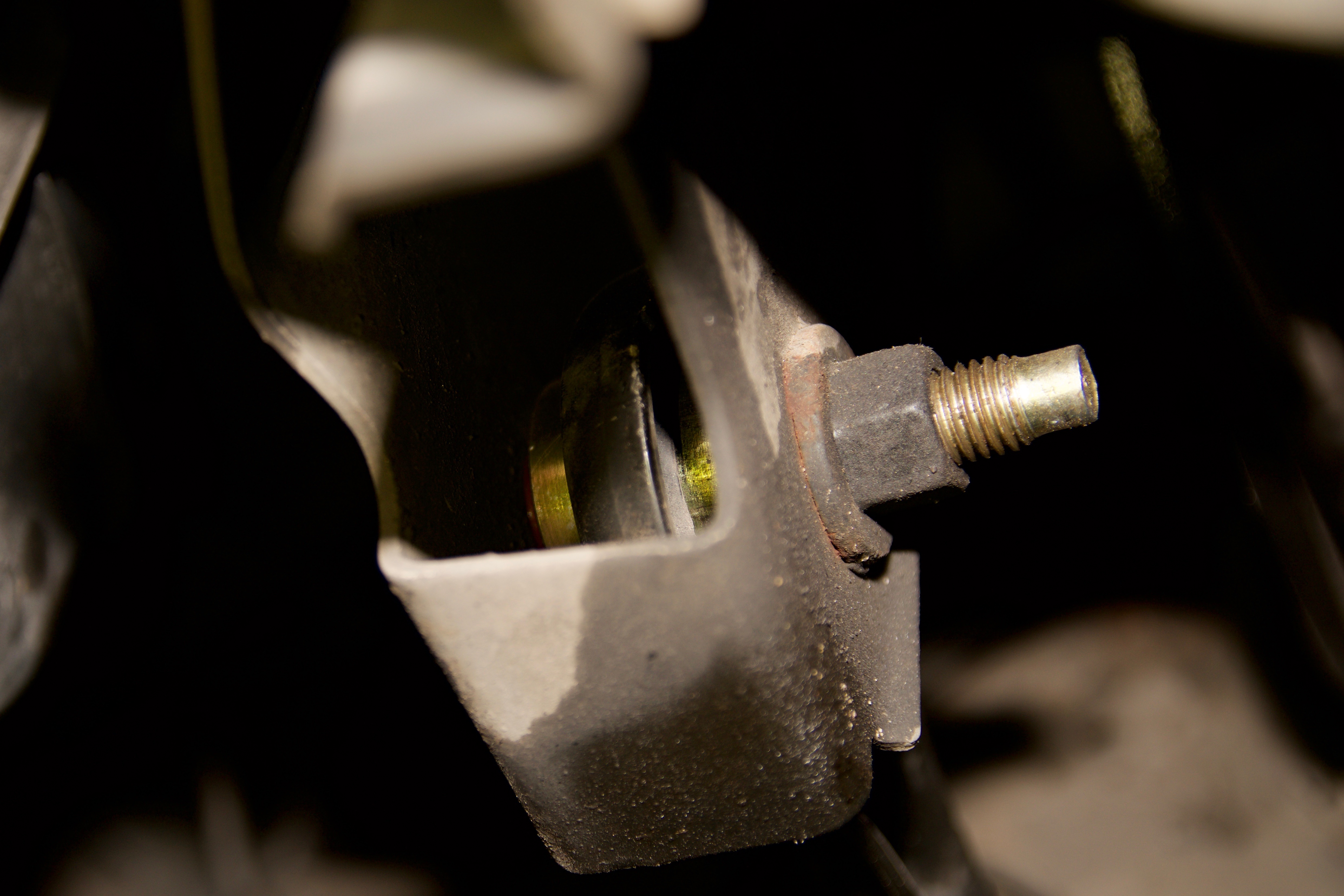

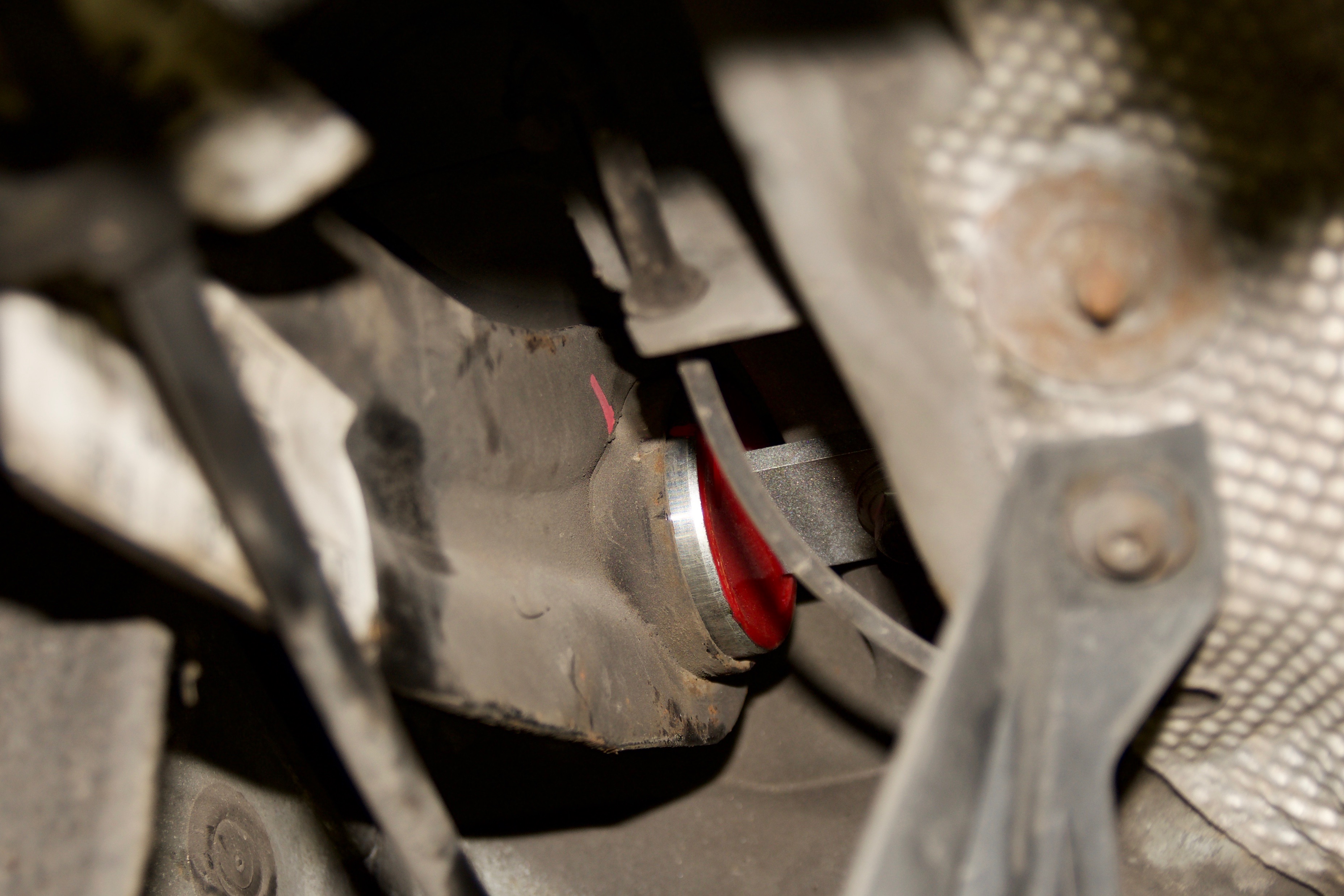

Foka trafiła pod opiekę FSV-Performance – wg opinii najlepszych specjalistów od ST i RS na południu Polski. Lubie sam dłubać przy aucie, ale są rzeczy do których wymagana jest większa wiedza i narzędzia. Dobrze mieć fachowców, na dodatek tak blisko. Chłopaki przetrzepali całe auto, znaleźli rzeczy którymi trzeba się zająć oraz pomogli mi mniej więcej wybrać kierunek w jaki chce iść z tym samochodem.

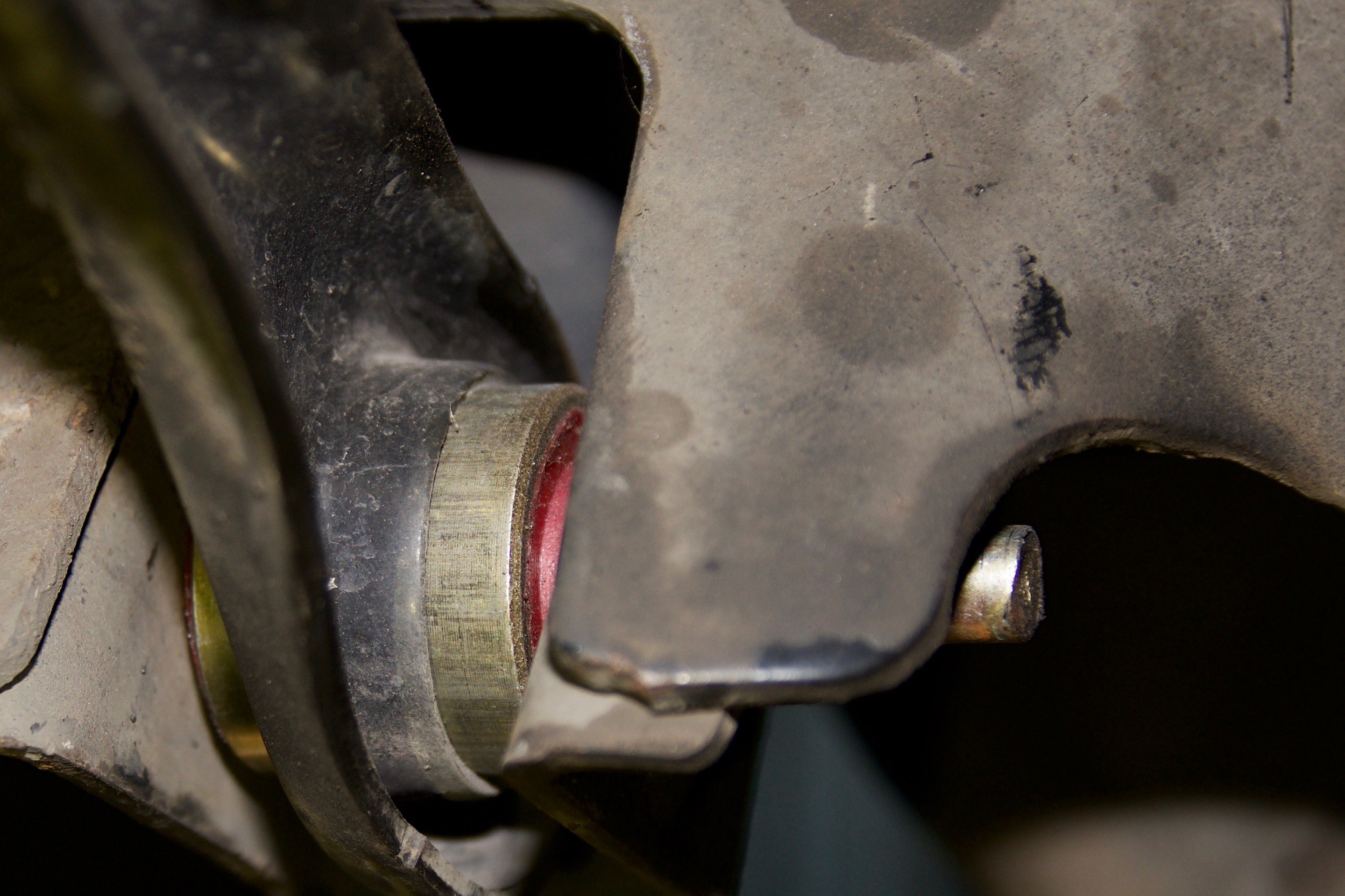

Z racji tego, że tylne tuleje w wahaczach wymagały zainteresowania, to postanowiłem zrobić już wszystko razem z przodem. Długo się nie zastanawiałem i zdecydowałem na zestaw poliuretanowy by FSV :) Efekt przerósł moje oczekiwania. Auto wydaje się prowadzić jak po sznurku. Przy okazji prac z zawieszeniem tylnym, chłopaki wymienili też oba łożyska, bo niedawno lewa strona zaczęła przeraźliwie szumieć.
Powodem dla którego znalazłem się w FSV były nadmierne wibracje silnika. Problemem były zerwane poduszki pod silnikiem i skrzynią. Foka dostałą nowe poduszki silnika oraz skrzyni. Ta ostatnia została wzmocniona wkładką co pozwoli rozwiązać problem jej częstego zrywania oraz oszczędzić życia przegubom (które też pomału zbliżają się do wymiany).
Na ten moment do pełni szczęścia w zawieszeniu brakuje mi amorków i sprężyn, ale to musi poczekać aż konto trochę odsapnie :)
Stara gałka zmiany biegów miała już dość. Długo szukałem czegoś w zamian, ale nic ciekawszego nie znalazłem od oryginalnej gały z Focusa RS. Nie jest cudem piękności, ale jest oryginalna i trafiła się w dobrej cenie zupełnie nowa. Poluję jeszcze na mieszek z naturalnej skóry oraz czekam na odbiór zamówionej kierownicy w Evo3000 :)
