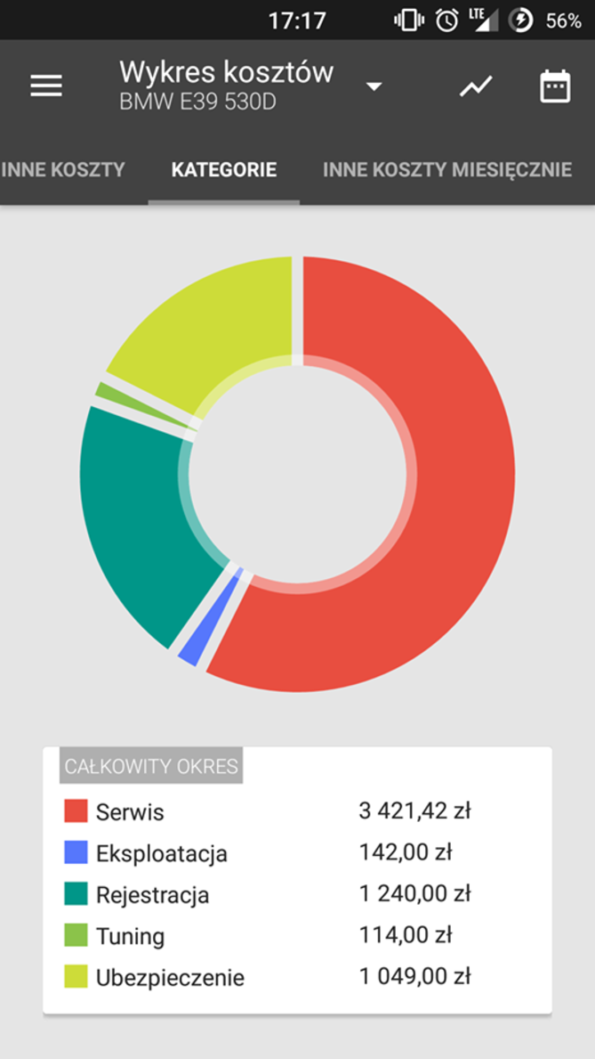

W międzyczasie wyszła sprawa odmy do której jednak nikt nie zajrzał. Najpierw w 1000km Beta wciągnęła litr oleju, potem w 200km Beta wyrzygała z siebie znów litr oleju... Okazało się, że filtr był w tragicznym stanie, a odma niedokręcona (WTF) przez co lało się na cały silnik. Serio, cała komora pływała w oleju. Ostateczna wartość jaką osiągnęła Beta, żeby móc już nią wszędzie pojechać i się nie martwić o nic to 16966,42zł (w tym koszty po kupnie 5966zł 14gr). W tym liczymy OC, przegląd, akcyzę itd.

Co to za aplikacja?

Postprzez Neonixos666 » 21 gru 2016, 18:52
Bart0n napisał(a):Co to za aplikacja?
Bieżący Miernik Wydatków <lol>
Ropasiak napisał(a):16966,42zł
To duży czy mało przy tym aucie?
Posty: 9505 (54/244)
Postprzez Ropasiak » 21 gru 2016, 19:32
Aplikacja to Fuelio.
Powiedzmy, że średnia tego modelu to 18000zł, a mediana wychodzi gdzieś tak 15000-16000zł. W tym, że zazwyczaj E39 z 3.0D poniżej 12000=na pewno dosyć duże wydatki na start jak widać w moim przypadku.
Odejmując OC wychodzi, że kosztowało mnie 15917,42zł. Doliczmy do tego przyszłą wymianę zużytych duperelów (typu wylane lusterko wsteczne, brak działającego PDC, myślę iż czujniki poziomowania ksenonów trzeba wymienić [pomimo żadnych błędów na kompie świecą dosyć nisko]) czyli strzelam 1000zł = 16917zł. Poniżej średniej, powyżej mediany. Czyli chyba normalna cena.

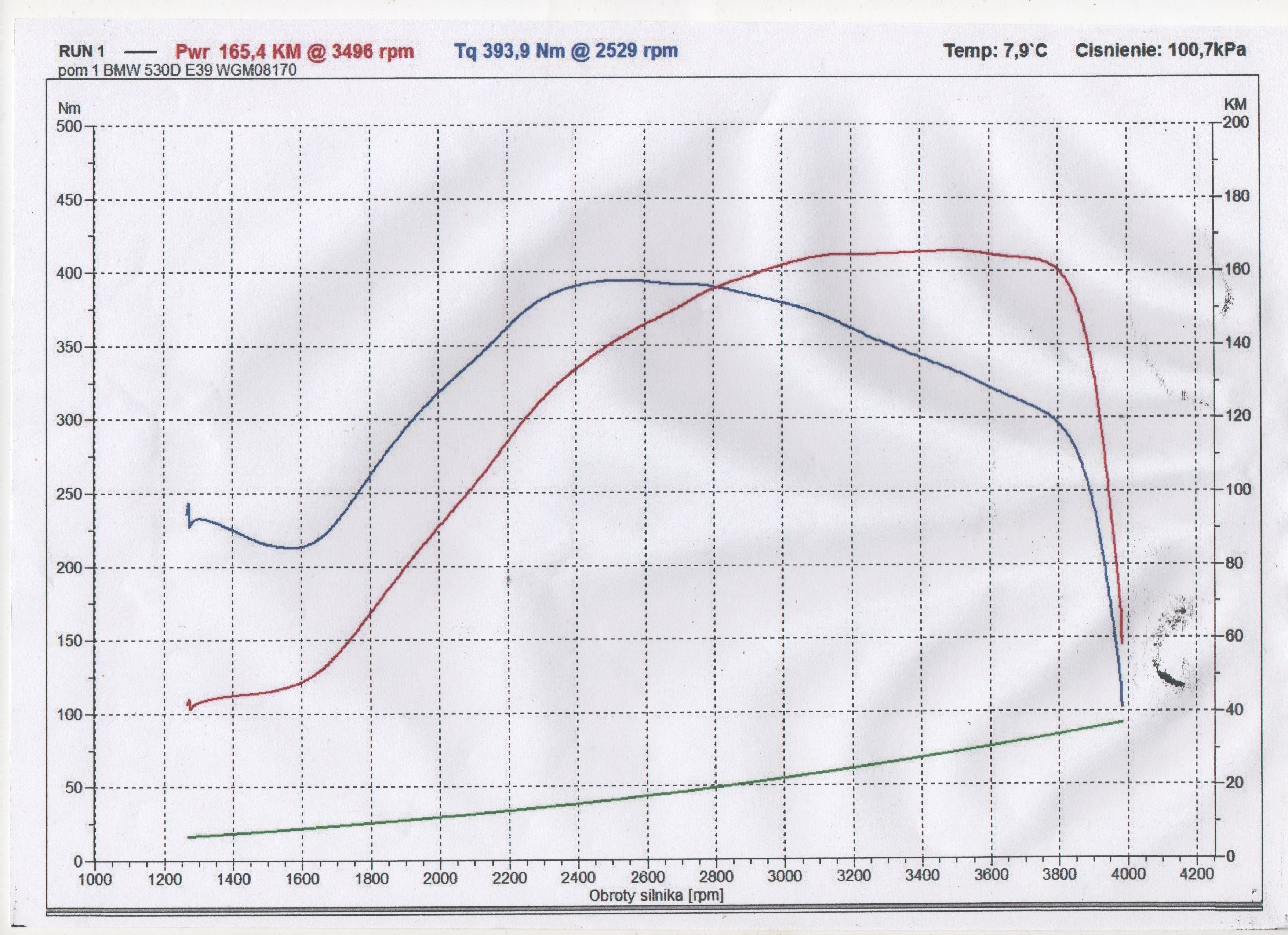

W tym tygodniu chcę zrobić całą geometrię i pojechać na hamownie, niestety regenerowana turbina nie radzi sobie z wirusem i powyżej 120km/h wchodzi w tryb awaryjny. Jeżeli jest zrobione do 200KM to wracam na serie, jak jakiś tłusty to trza zrobić poprawkę :P

Postprzez Ropasiak » 9 sty 2017, 18:44
Byłem tam tydzień temu ;) Nawet ten sam wykres porównywaliśmy. Niestety wyszło 165kucy, 390nm, tryb awaryjny... Do sprawdzenia przepływka, wężyki podciśnienia, a jak to nie pomoże to prawdopodobnie źle ustawiona geometria przy regeneracji...

Postprzez Neonixos666 » 9 sty 2017, 23:51
Sprawdzałeś ciśnienie doładowania?
Postprzez Bart0n » 10 sty 2017, 17:17
W BMW nie da się zrobić jakichś logów jak w VAGu? Powinno widać od razu co jest nie tak

Postprzez Ropasiak » 10 sty 2017, 21:58
Jest jeden problem – złącze diagnostyczne jest tylko przy silniku, nie wiem czy w ogóle robią tak długie kable <lol> Niestety wszystkie miejsca gdzie może być OBDII w E39 sprawdziłem i mój egzemplarz tego nie posiada.

Postprzez mark.87 » 11 sty 2017, 19:04
Ja bym stawial na turbine,za duzo laduje i auto w tryb awaryjny wchodzi,
A czy na forum bmw-klub kolega jest i co doradzaja uzytkownicy,sa tam naprawde obeznani ludzie napewno to nie jest szczegolny przypadek

Postprzez Neonixos666 » 11 sty 2017, 19:10
Tam jest zmienna geometria?
Postprzez mark.87 » 11 sty 2017, 19:14
podejrzewam ze raczej zwykle turbo,
moj blad jednak jest zmienna geometria turbo moze to ona jest winna ale regenerowal kolega turbo

Postprzez Ropasiak » 19 mar 2017, 13:21
2000km dalej i 1310zł więcej :>
Zrobiony kompletny serwis wycieraczek (Pióra Bosch Twin, nowe ramię wycieraczki, nowe ramię mechanizmu wycieraczek) + problem z mocą zażegnany (Regeneracja i uszczlenienie pompy wysokiego ciśnienia paliwa + system podciśnień 1100zł wyszło za regeneracje i uszczelnienie pompy + system podciśnień z wymontowaniem i włożeniem jej na samochód + sprawdzenie na stole z wydrukiem wyniku i roczną gwarancją.)
