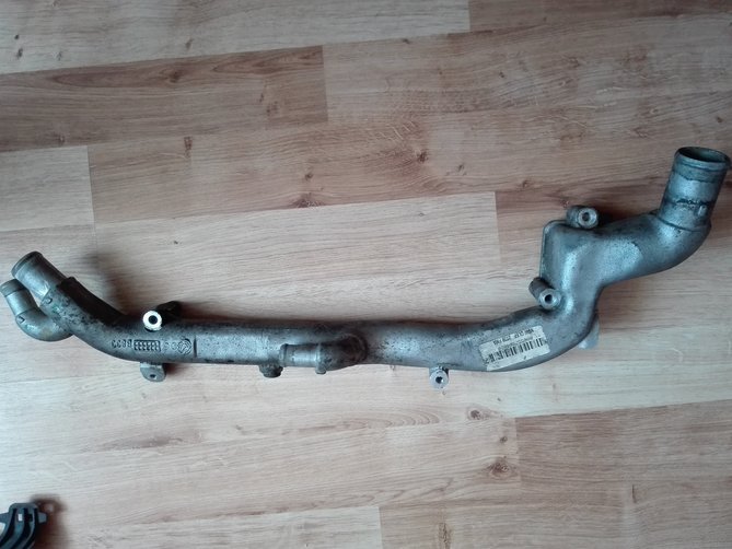

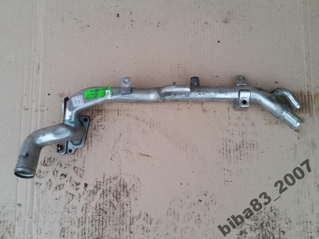

Postprzez Neonixos666 » 18 cze 2016, 19:16
Jak myślicie czy te dwie magistrale można zakładać zamiennie? Ten pierwszy jest oryginalny od Opla, drugi jest z Fiata. Pierwsza różnica to cena bo od opla jest dwa razy droższa niż z Fiata :| . Kupił bym ten z Fiata ale jak się okaże że coś wadzi to będzie kibel.
Posty: 9523 (54/244)
Postprzez Dominator » 18 cze 2016, 21:22
Na oko delikatne roznice sa widoczne, ale na upartego zawsze mozna pokombinowac i wejdzie. Jaka roznica ceny w pln?
Posty: 4921 (66/68)
Postprzez Neonixos666 » 18 cze 2016, 21:29
za Opla od 300 do 150zł a za Fiata 70zł. Prawdopodobnie będzie problem z tą częścią gdzie przykręca się do głowicy bo wyraźni w fiacie jest ,,grubiej" i coś trzeba będzie kombinować ale ogólnie chyba średnice będą pasowały. Chyba zaryzykuje i kupię, najwyżej odeślę. Zobaczę czy u mnie w miejscowości na miejscu coś znajdę.

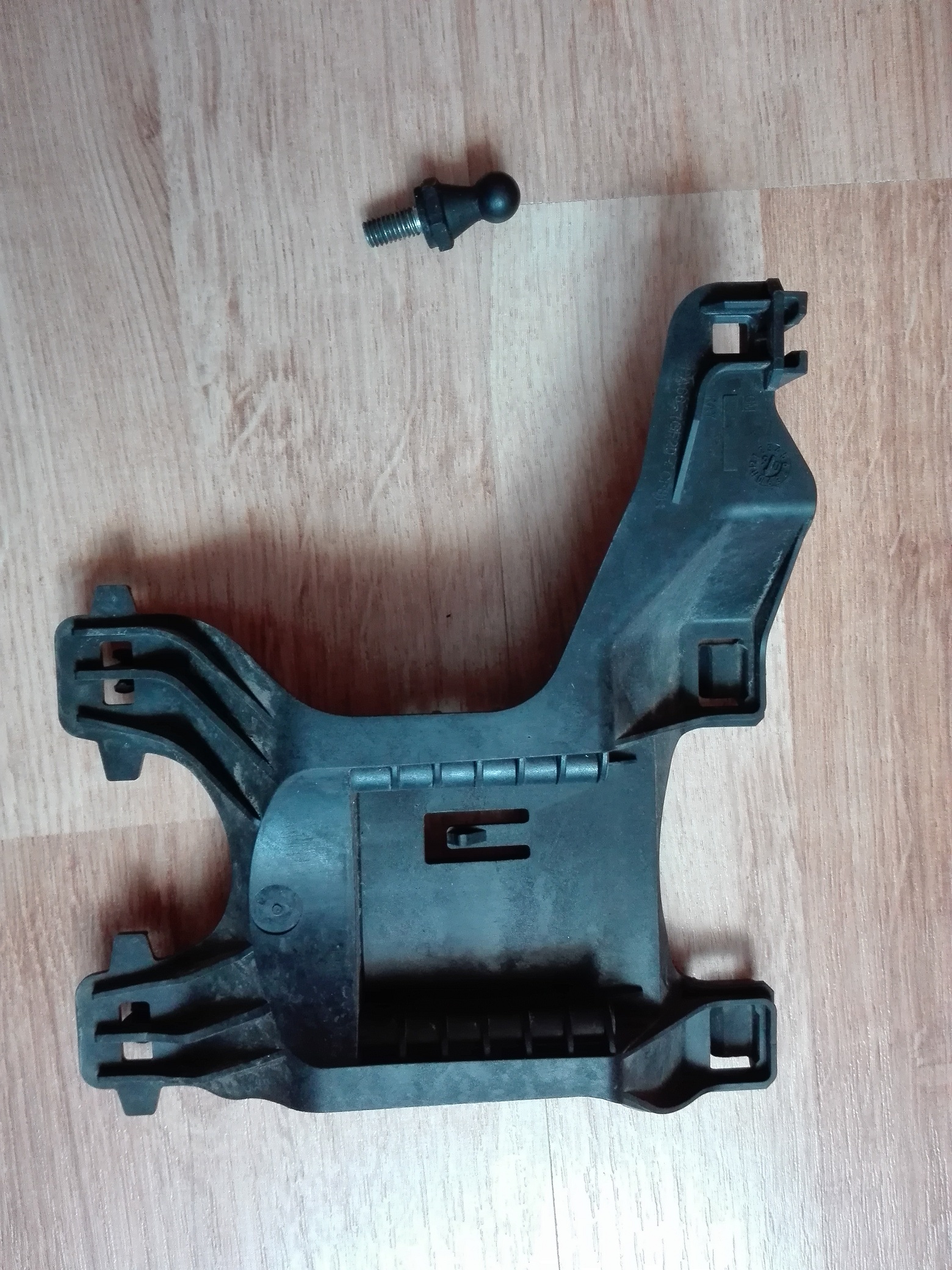

Znalazłem mocowanie filtra paliwa, okazało się że Croma ma takie samo i można wyrwać w dobrych pieniądzach :D .
Postprzez Neonixos666 » 24 cze 2016, 14:22
Dziś dotarły graty.
Z tego co widzę będzie trzeba załatwić dłuższe śruby ale myślę ze ogarnę temat i będzie git. Doszło też mocowanie filtra paliwa i już nie będzie latał, gratis dostałem mocowanie pokrywy silnika bo ktoś wyrwał jedno :)
