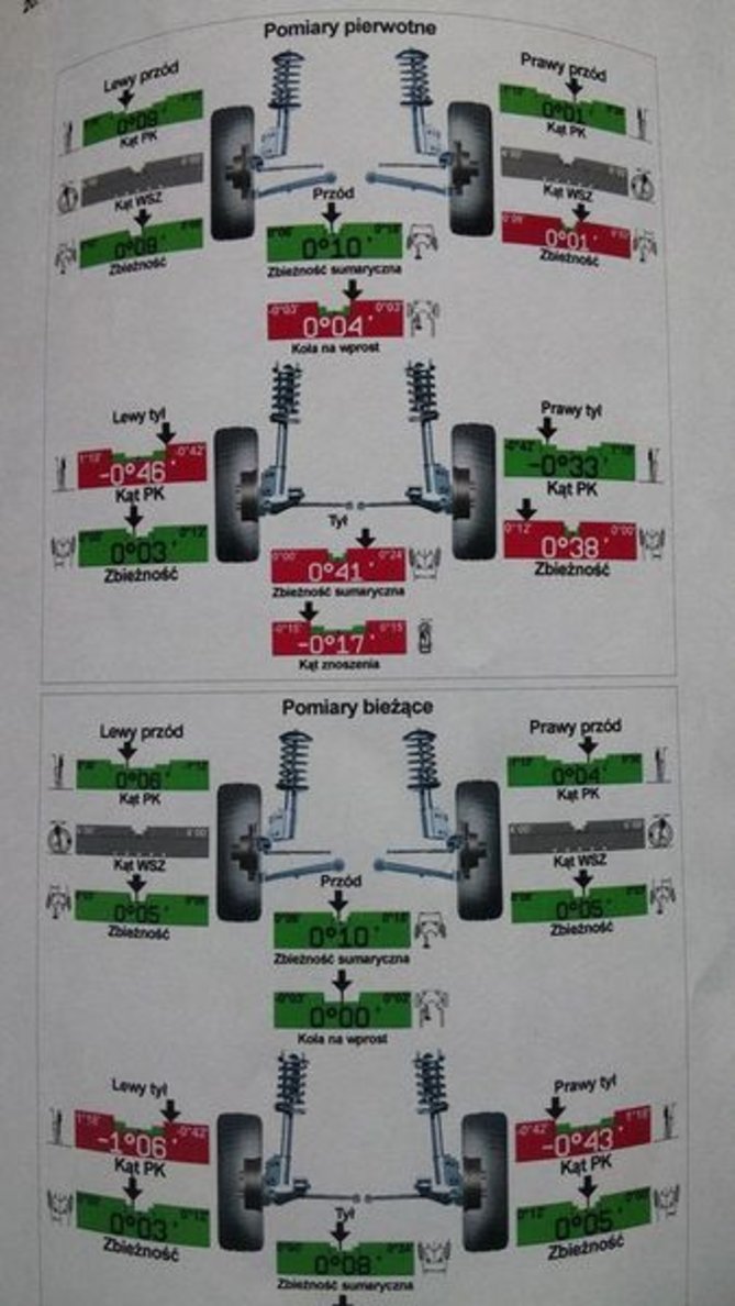

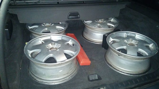

Jest fajnie ale walki ciąg dalszy. Dzisiaj przypadkowo złapałem gumę co przyspieszyło tylko wizytę na wulkanizacji. Wszystkie felgi krzywe, dwie opony jajko. Więc jutro jadę po oryg. felgi w ponoć super stanie – sprawdzimy na wulkanizacji z magistrem Sylwo. Na dniach powinny przyjść opony Nexen. Dzisiaj przy wizycie u jednego z forumowiczów volvo klubu zrobiliśmy diagnostykę komputerową. Pożegnałem więc błąd SRS – ktoś odpinał fotel na podłączonym aku... pożegnałem też komunikat o sugerowanym terminie serwisu. Pozostał spontaniczny problem przy odpalaniu za pierwszym razem i problem z układem wydechowym – nieszczelność lub leży sonda. Środkowy wydech jest mocno dziurawy więc od tego zaczniemy. Jeśli chodzi o odpalanie to prawdopodobnie czujnik położenia wału, jego wiązka, lub rozrusznik jest już zużyty i wprowadza zakłócenia do ukł. czujnika położenia wału, co powoduje brak iskry przez chwilę. To by się nawet zgadzało bo czasem szaleje wskazówka obrotomierza podczas felernego odpalania. Widać już światełko w tunelu
Aha, dzisiaj ustawiona została zbieżność.

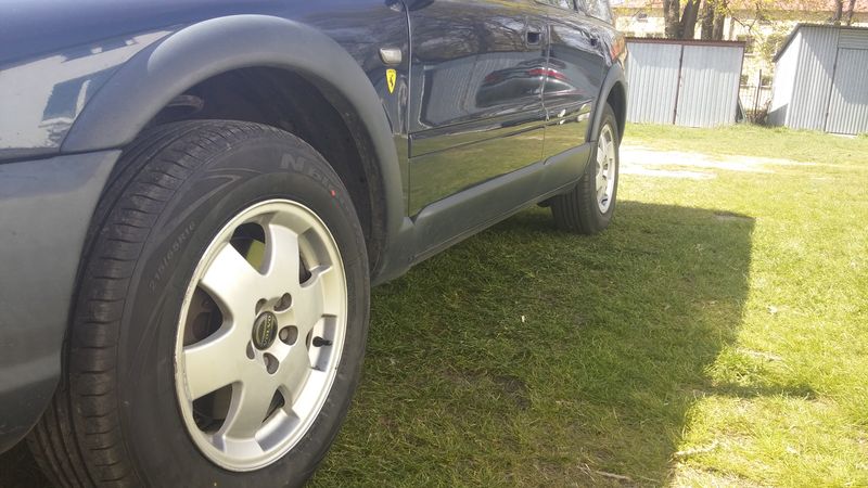

A dziękuję, stodoły lubią szeroko
Dzisiaj wizyta na wulkanizacji, teraz jest miód, wcześniej przekraczając 80km/h oczy z czaszki wypadały.
Stare felgi chyba wyprostuję i przeznaczę na zimówki

215/65/R16, pełna seria, ma być jak na starym tapczanie
. Z uwagi na sprawne AWD nie chcę eksperymentować z ogumieniem i felgami, łatwo uwalić kątówkę o czym było wyżej.
