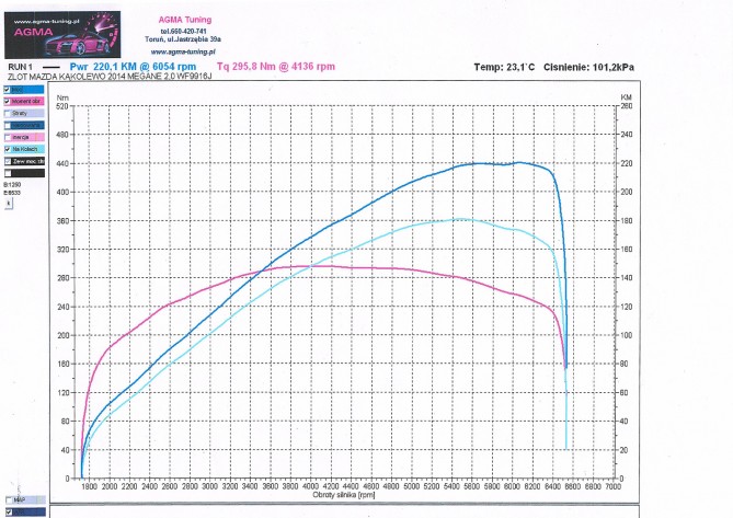

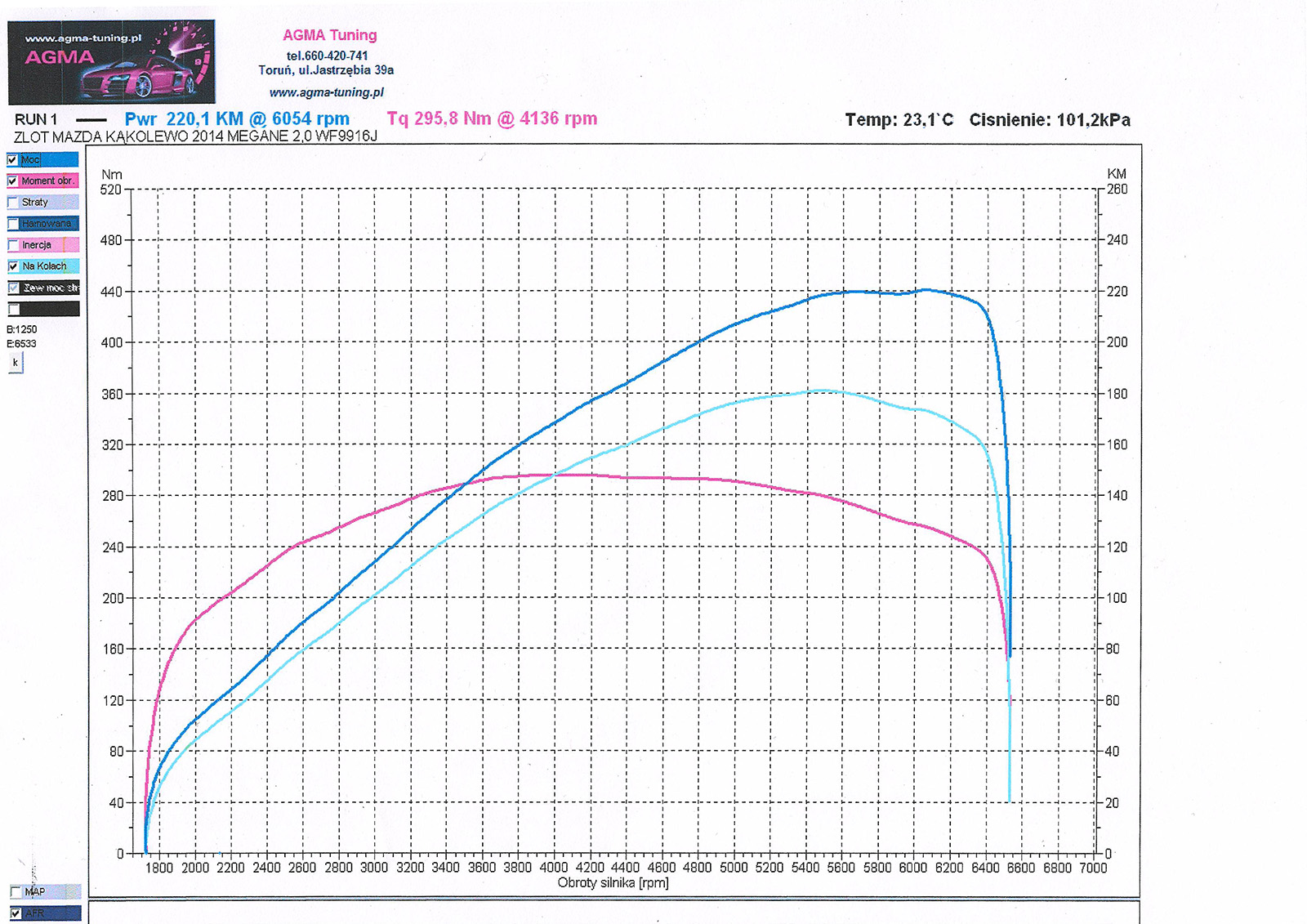

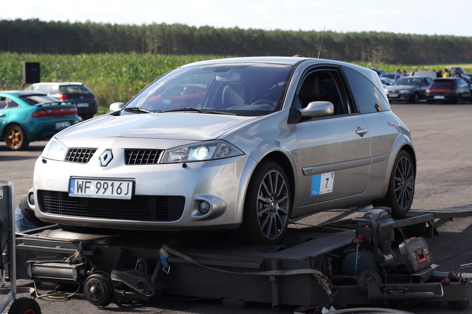

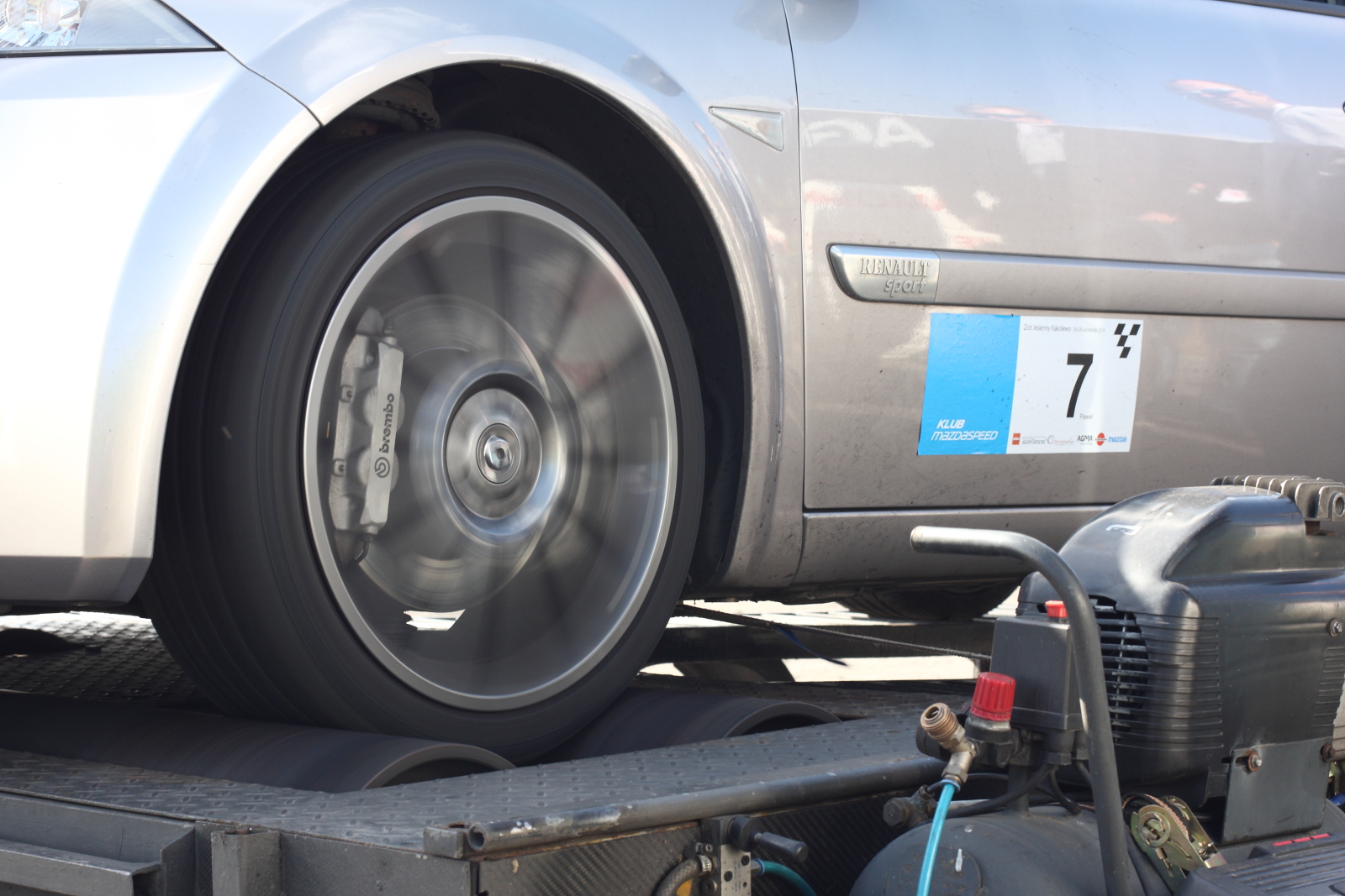

Renault na zlotowej hamowni wypluł 220 KM. W pierwszym mierzeniu było 222 KM, ale wyniki nie zapisał się i pomiar było trzeba powtórzyć. Pokazuje to, że egzemplarz nie otrzymał od fabryki gratisów, które podobno zdarzały się nierzadko, albo trochę mocy zdążyło z niego już uciec. Widać również, że popularne w tym aucie montowanie większych IC-ków ma swój sens.

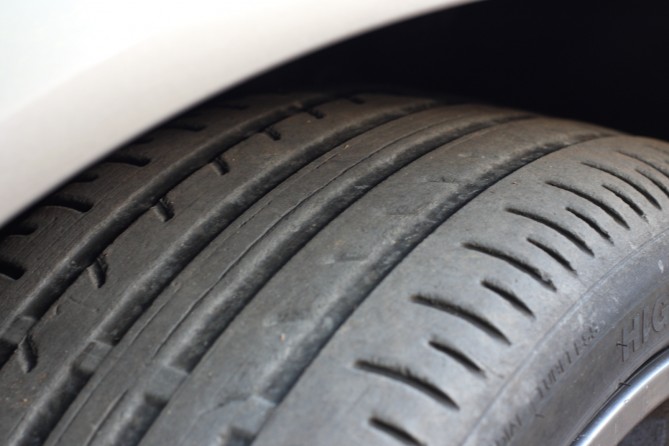

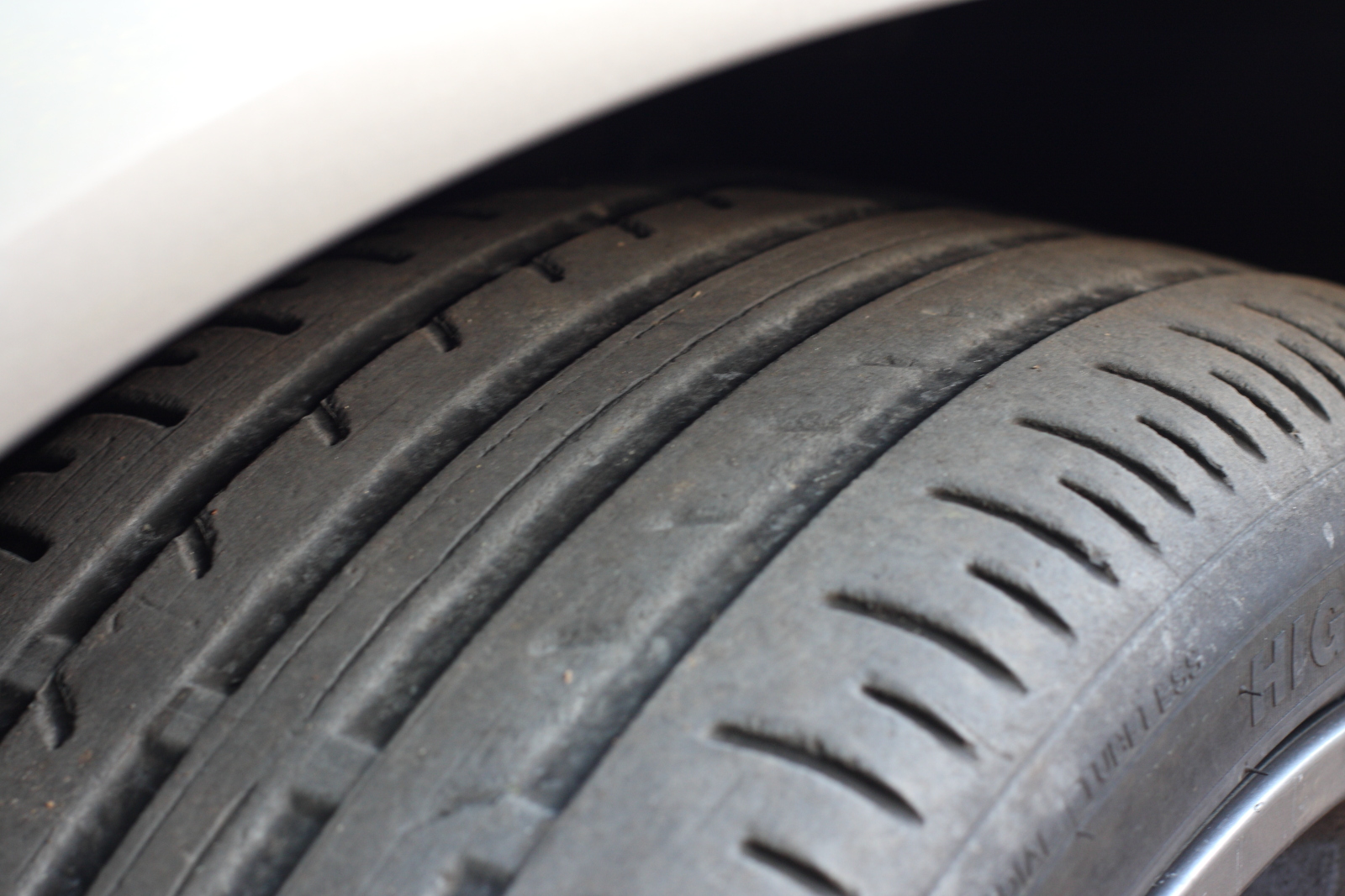

Po OES-ie z opon zostało mniej więcej tyle:
Opony marki "High Performer", model HS-3. Chyba najtańsze z najtańszych, ale jak bokakocham, dokładnie takie same kupuję na przyszły sezon! Myślę, że nikt kto miał okazję przejechać się moim autem, nie miał do przyczepności najmniejszych uwag. Skoro nie widać różnicy, po co przepłacać? ;)

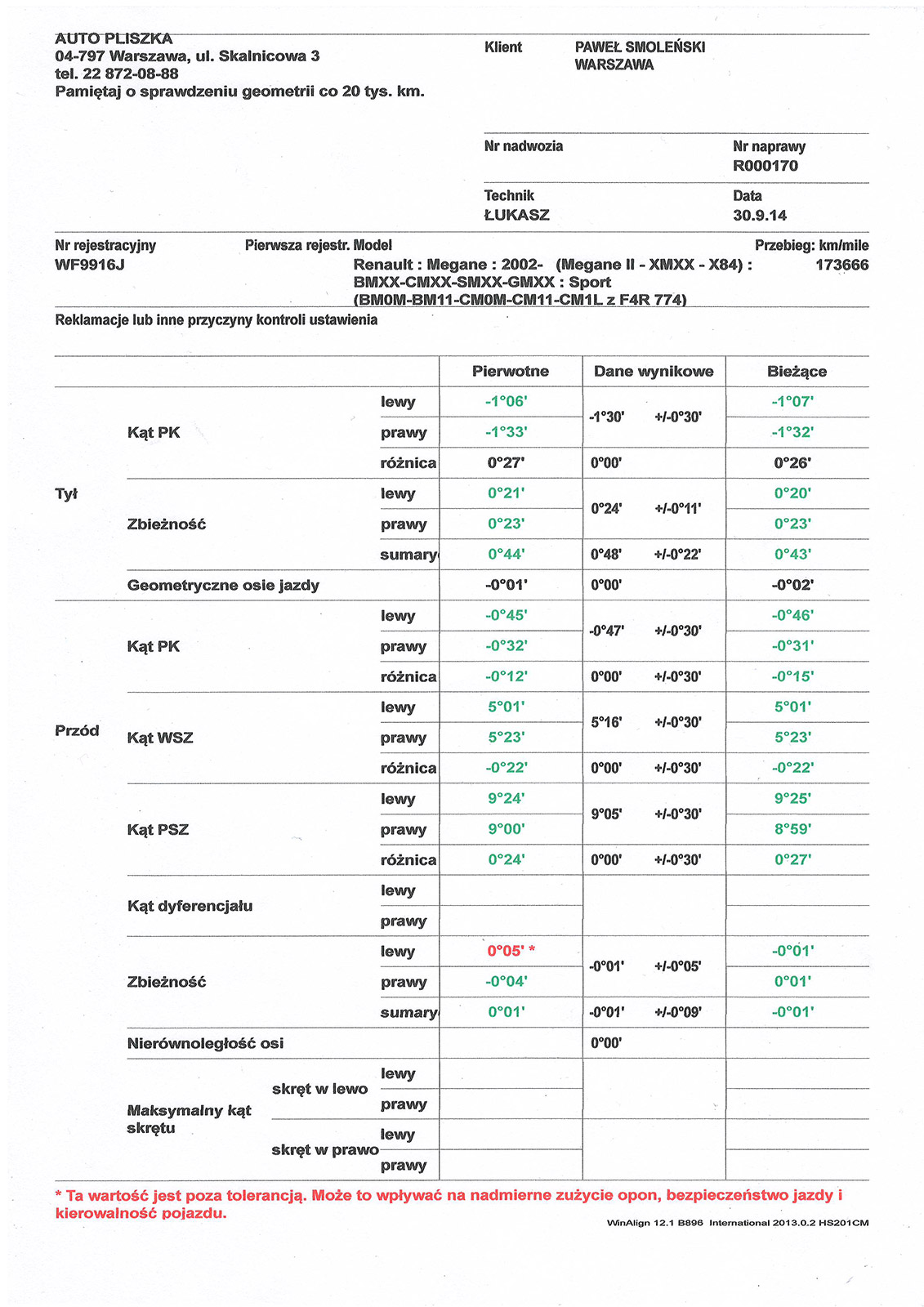

Po powrocie ze zlotu zrobiłem jeszcze raz geometrię. Po mojej wymianie końcówek zrobiłem to przed zlotem na stacji diagnostycznej na ul. Syreny... Skłamałbym, gdybym powiedział, że gość ustawił zbieżność lepiej ode mnie. Dopiero w drugim miejscu jakoś mi to w miarę poprawili i samochód przestał ściągać:

gratulacje wyniku. konkurencja na oesie byla zacieta i dobrze bo zabawy przy tym bylo duzo. meganka widac daje rade (testy i czasy na nurbugringu i innych torach o czyms swiadcza i nie sa z kosmosu wziete). w srodku ma super siedzenia a kierownica tez niczego sobie(skorzana i w miare mala). co to ten hero3?
co do opon nie kupuj tego szajsu:
http://www.tyrereviews.co.uk/Article/20 ... e-Test.htm
http://www.tyrereviews.co.uk/Article/20 ... ootout.htm
http://www.tyrereviews.co.uk/Article/20 ... g-Test.htm
patrzac po testach opon to gdybys mial np opony jak moje czyli ad08r to bys mial oes wygrany (oczywiscie z moja pomylka trasy jaka robilem hihihih)

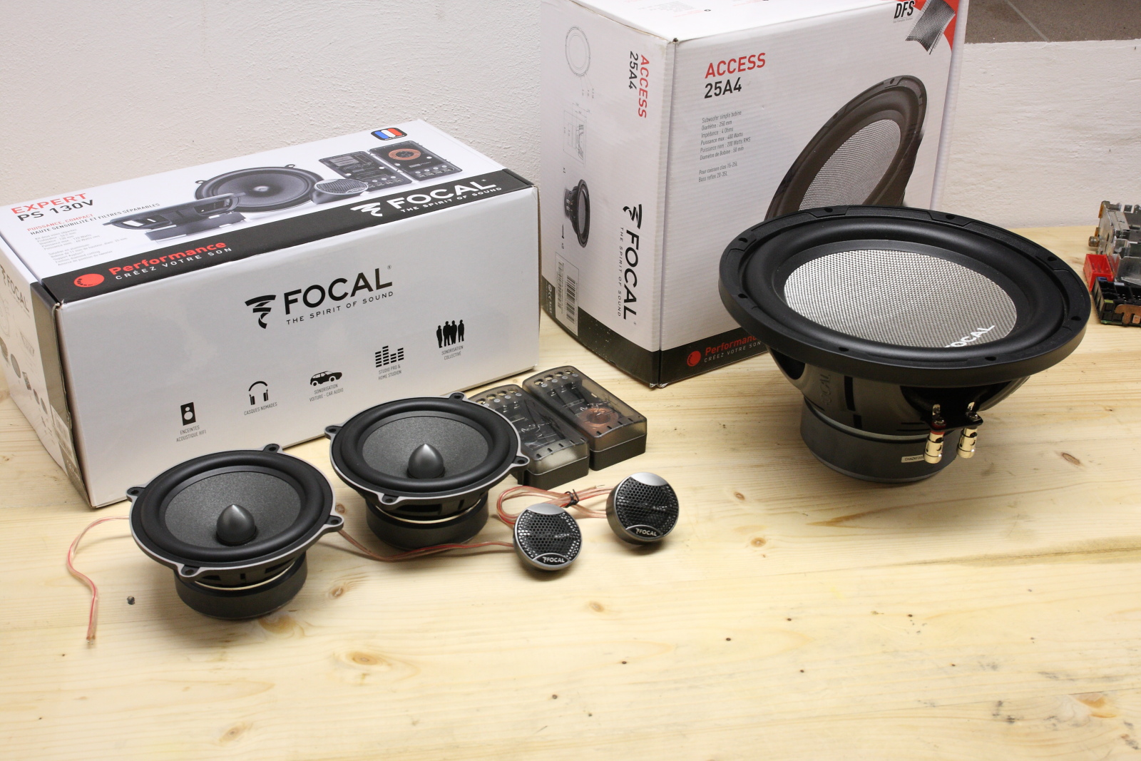

Postprzez Paweł » 8 lis 2014, 17:08

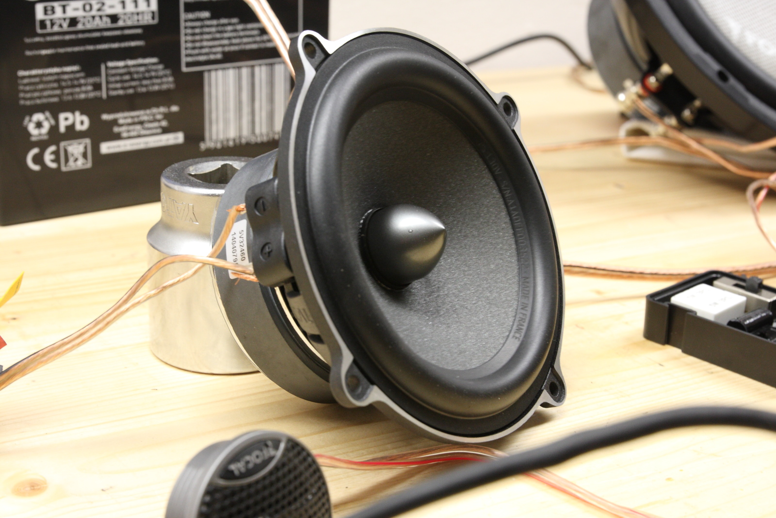

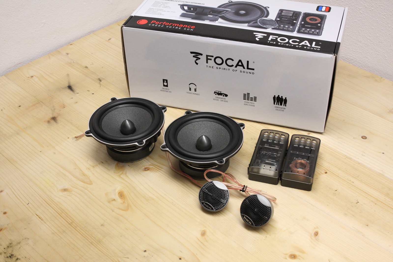

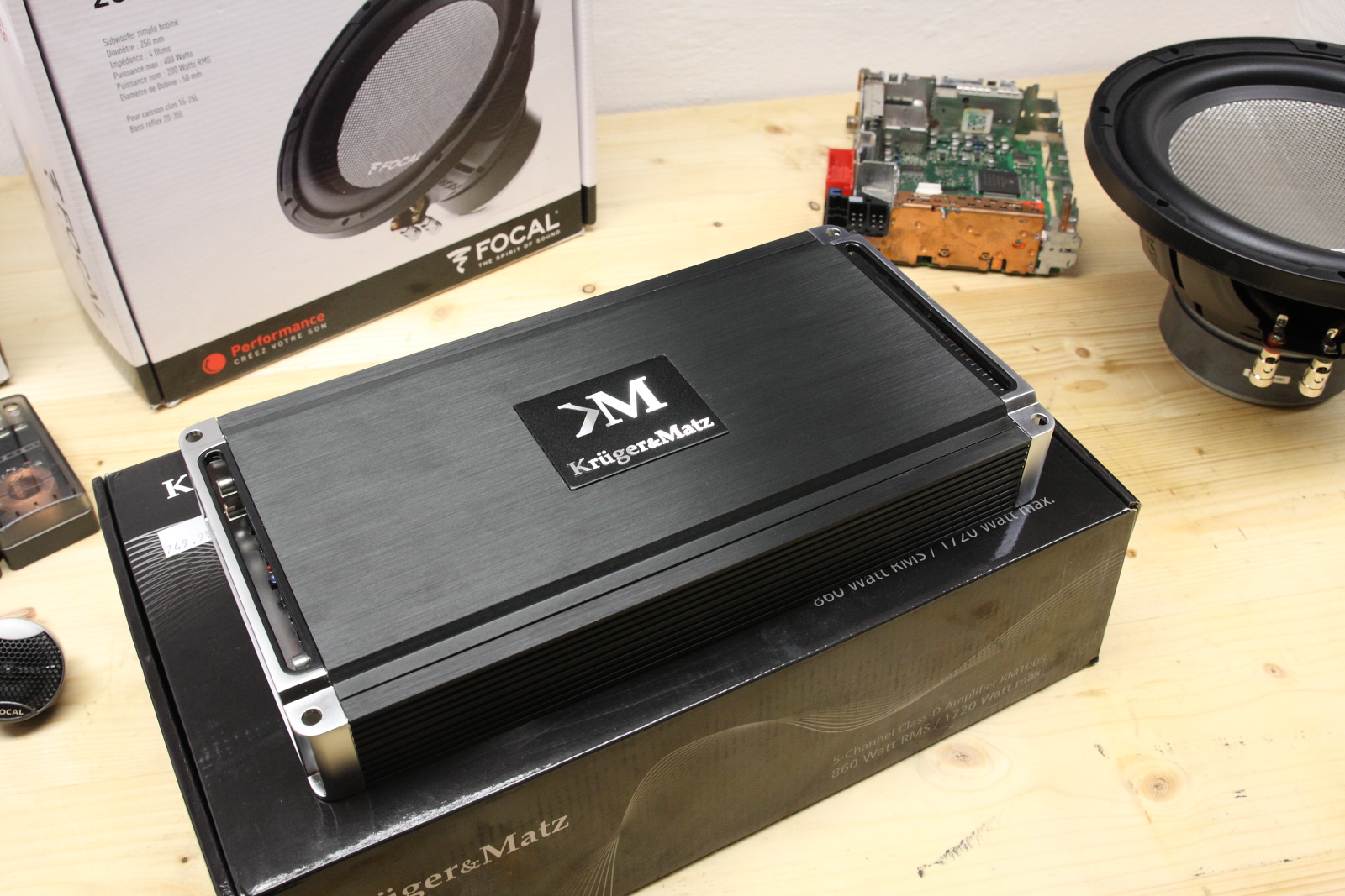

Przyszły wreszcie głośniki od sprzedawcy z niemieckiego Amazona. Pocztą lotniczą... Dwa miesiące leciały, a do tego inne niż zamówiłem 8-):
Miały być Access-y 130 – ze względu na niższe Fs, ale gdzieś po drodze zgubiły się (specjalność polskiego oddziału DHL) i ostatecznie człowiek wysłał mi serię PS. Z jednej strony fajnie, bo jakość tego zestawu jest wyraźnie lepsza, z drugiej średnio pasuje mi częstotliwość rezonansowa – o ponad 20 Hz wyższa od tego, co planowałem.

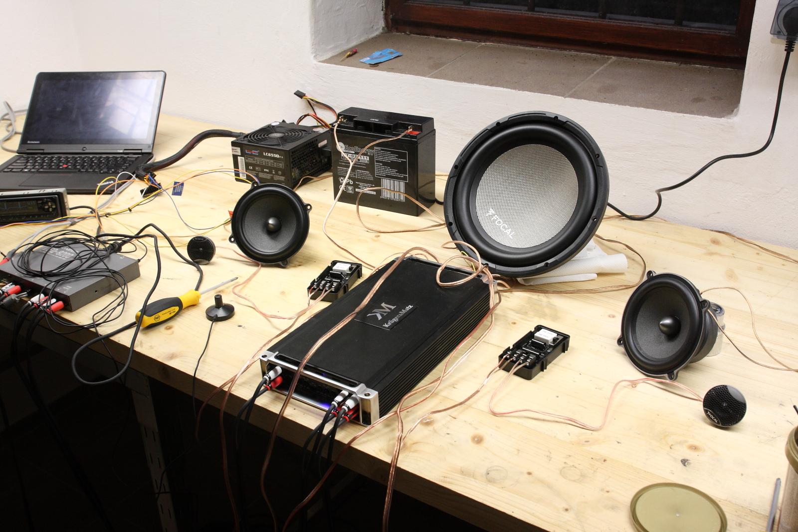

Jak już wcześniej pisałem w dziale Car Audio, zależało mi, żeby poprawić jakość mocno średniego fabrycznego nagłośnienia "premium" (lol), ale jednocześnie zachować fabryczny wygląd i nie naruszyć elementów wnętrza. Dlatego w przednie drzwi trafią głośniki o średnicy 13 cm, a tweetery w swoje domyślne miejsce pod przednią szybę. W bagażniku, w miejscu po kole zapasowym (którego w wersji Trophy fabrycznie nie było), chcę wstawić okrągłą skrzynkę subwoofera, który mam nadzieję uzupełni to, czego tym "trzynastkom" brakuje:
Ponieważ we wnęce koła nie ma za dużo miejsca, a nie chcę robić podwójnej podłogi i zwiększać masy auta (mam zamiar używać go zgodnie z przeznaczeniem :P), dlatego zdecydowałem się na pięciokanałowy wzmacniacz cyfrowy, który jest lekko licząc trzy razy mniejszy i lżejszy od klasy A/B. Tutaj powstał jednak problem, bo ogólnie jeszcze nie ma na rynku takich rzeczy używanych, a nowe są dość drogie, dlatego postawiłem na chińskie dzieło o wielu nazwach, z którego podśmiewają się na polskich forach c/a... ale za to chwalą na obcojęzycznych:

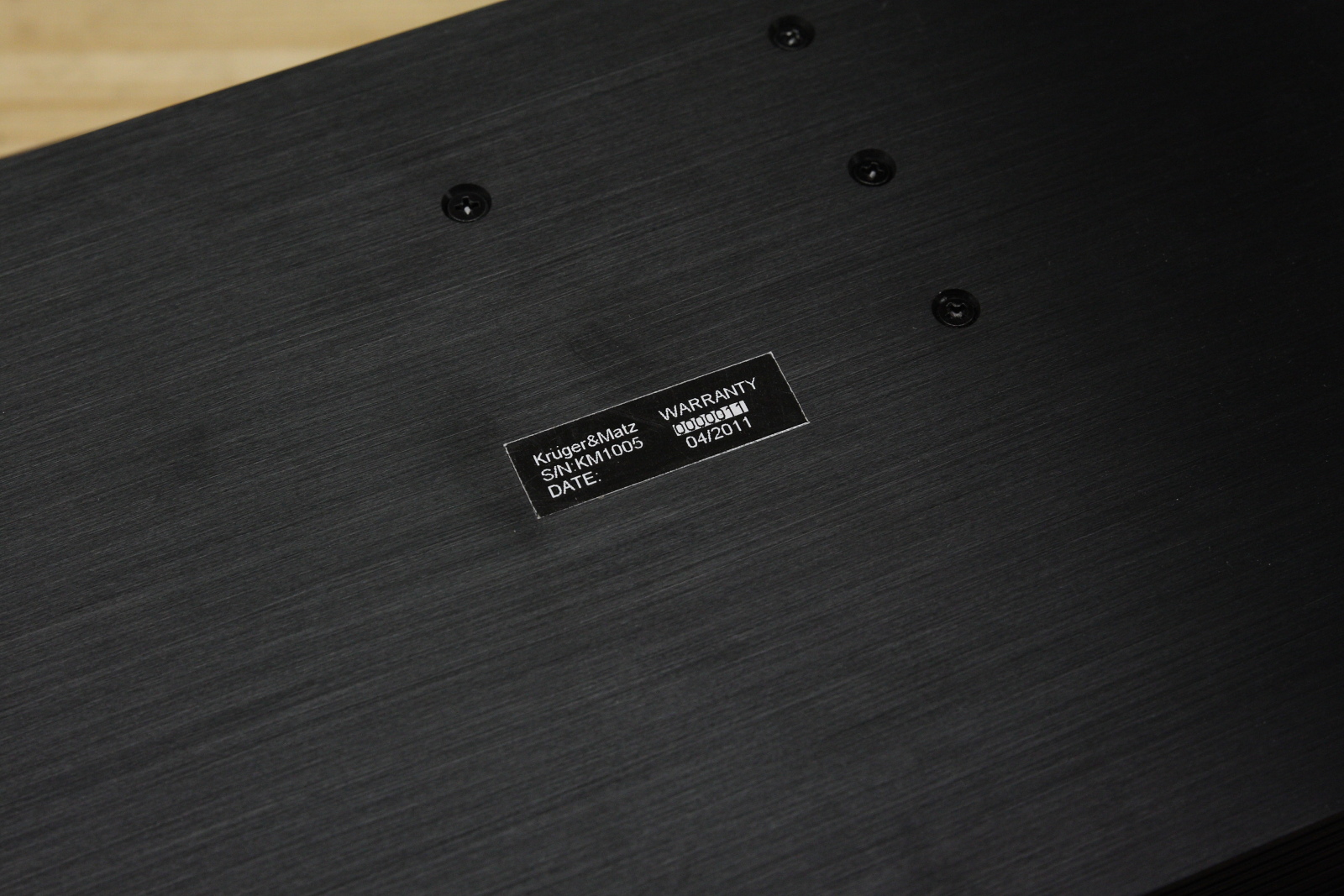

U nas nazywa się to Kruger&Matz KM1005 i kosztuje mniej, niż przeciętny komplet głośników na przód. Za granicą sprzęt ten może nazywać się np. PolkAudio PA D5000.5, Ampire MX5, NVX JAD900.5 ... i kosztować przynajmniej dwa razy więcej :). Kilka testów tego wzmacniacza:
http://www.avtozvuk.com/az/2012/05/036.htm
https://www.youtube.com/watch?v=k3XCk12xcUQ
http://sklep2.lechpol.pl/towar/km1005/k ... alowy/8325 (pliki w zakładce "Add").
Patrząc na wyniki można chyba przyjąć, że obciążony 4 omami odda ~50 W przy THD poniżej 0,01% dla czterech kanałów i około 150 W przy THD 0,1% dla subwoofera. Liczę, że te liczby przełożą się na zadowalające brzmienie. Zresztą nie ma się nad czym specjalnie spuszczać, bo całość i tak będzie podpięta pod fabryczną jednostkę.
Sądząc po numerze seryjnym jestem 11. użytkownikiem tego cuda w kraju. Heh ;).
Tak długo czekałem na wspomniane na początku głośniki, że zrobiło się zimno i nieprzyjemnie i nie sądzę, żeby najbliższa okazja do rozbebeszenia samochodu pojawiła się przed wiosną. Podłączyłem więc sobie sprzęt "na blacie" i bez wpadania w euforię czuję, że będzie naprawdę nieźle. Co prawda tweetery chłodzone ferrofluidem mają dość wysoko częstotliwość rezonansową i przy fabrycznych zwrotnicach (1,6 uF w szeregu) nie schodzą poniżej cykania, ale brzmienie całości jest nawet dla "głuchego" nieporównywalnie lepsze od tego, co usłyszałem pierwszy raz testując procesor dźwięku na marketowych Magnatach i MacAudio (16 cm).
Ponieważ instalacja będzie w bi-ampingu, zastanawiam się, czy nie zastąpić fabrycznych "zwrotnic" kondensatorem o pojemności ~22 uF lub nawet w ogóle zrezygnować z zabezpieczenia głośników wysokotonowych filtrem. Wzmacniacz przy wyłączaniu siebie samego i/lub źródła zdaje się nie wysyłać "pop-ów", a procesora – fizycznie przełączonego w tryb trójdrożny – nie da się tak poprzestawiać, żeby na tweetery puścić niskie częstotliwości... Mimo wszystko trochę się boję. Może ktoś ma w tym temacie jakieś doświadczenia?
Od tego czekania, obgryzania paznokci i podśmiechujków rodziny i znajomych, że moje głośniki grają już u kogoś innego – zaczęły mi po głowie chodzić dziwne pomysły, żeby jednak podporządkować się poradom od kolegów z działu Car Audio, pociąć tapicerkę i wstawić na przód szesnastki, albo zrobić komory bass-refleks dla tego co przyszło, albo... Sam nie wiem, niech ta zima się już kończy... :P

Postprzez Szymon » 8 lis 2014, 18:26
Buahahaha, trzynastki z przodu. Jak w Punto
:-P
Tapatalk2 @ LG G2
Od: 22 mar 2008, 23:01
Posty: 6452 (362/161)
Skąd: Tarnowskie Dziury
Auto: ‘13 Lexus IS250 III
‘16 Scenic w Longu
‘03 Mx-5 NB FL Silver Blues
Postprzez loockas » 8 lis 2014, 19:49
Ale Paweł pisał o głośnikach, nie o kołach <czarodziej>
Paweł napisał(a):Kruger&Matz
Robią też smartfony i tablety :P
Nie zawsze chińskie musi oznaczać złe. Myślę, że w tym wypadku stosunek cena/jakość będzie bardzo dobry. Też trochę męczyłem ten temat, ale na razie czysto teoretycznie :)
