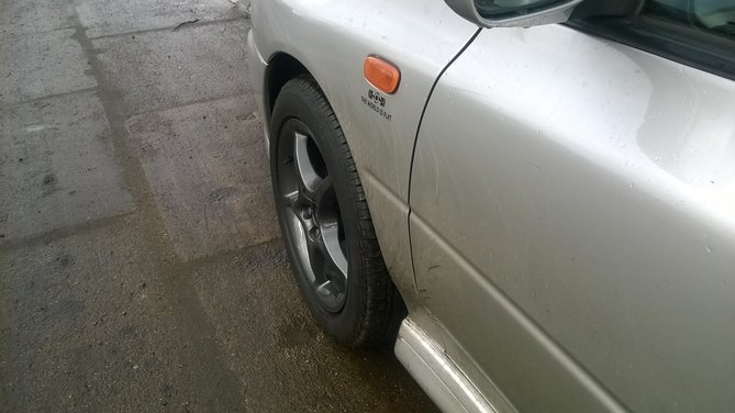

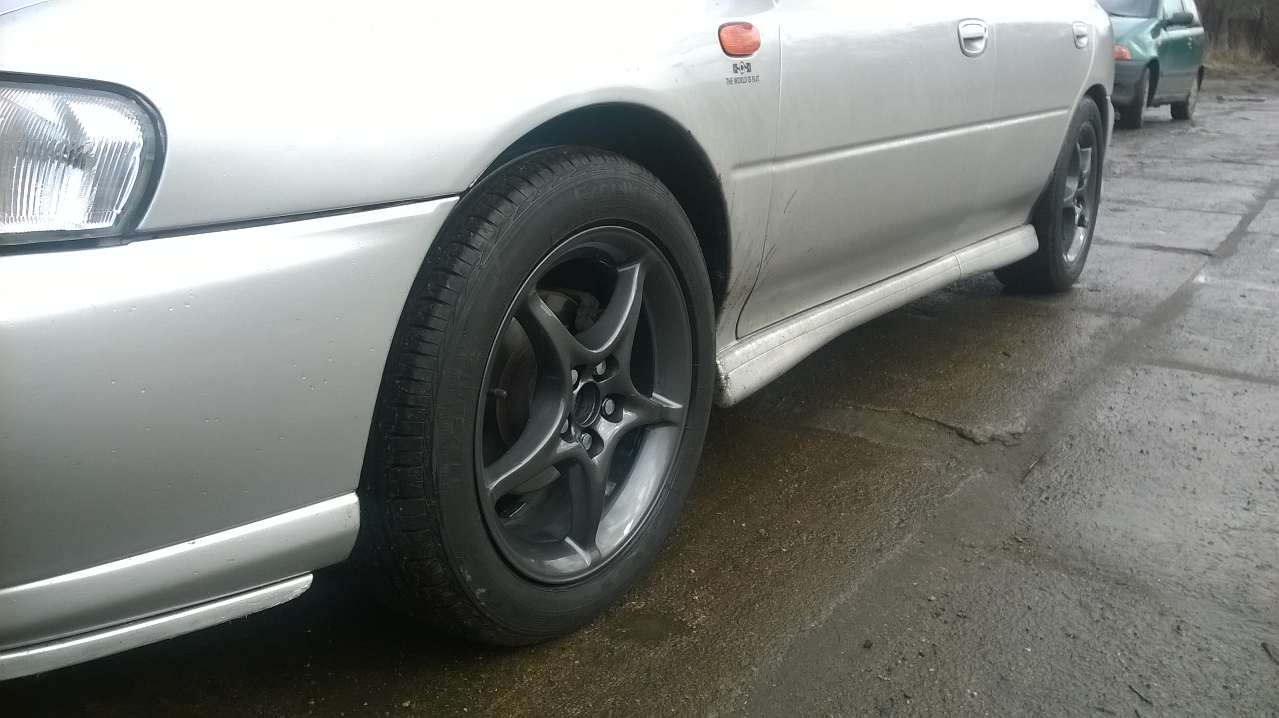

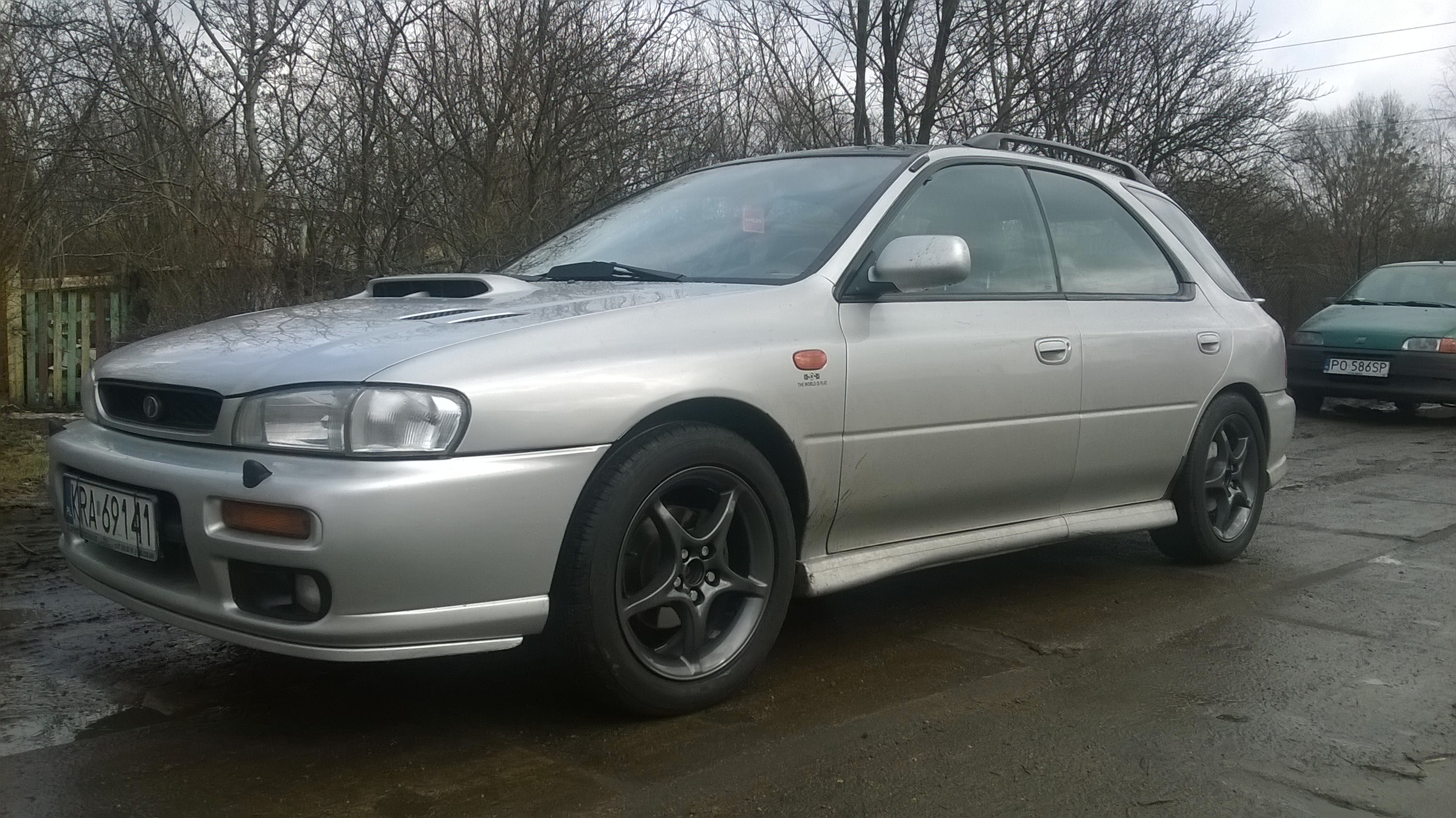

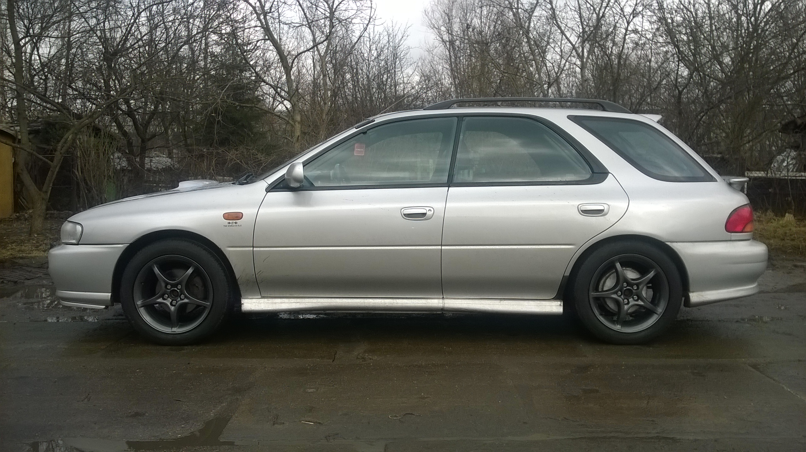

Postprzez wilusjdm » 3 mar 2015, 14:50
Trochę Kozakiewicz z przodu, można stwierdzić że teraz wygląda jak Z5 na glebie (tył siada niżej). Nie lepiej było zostawić poprzednie sprężyny?
