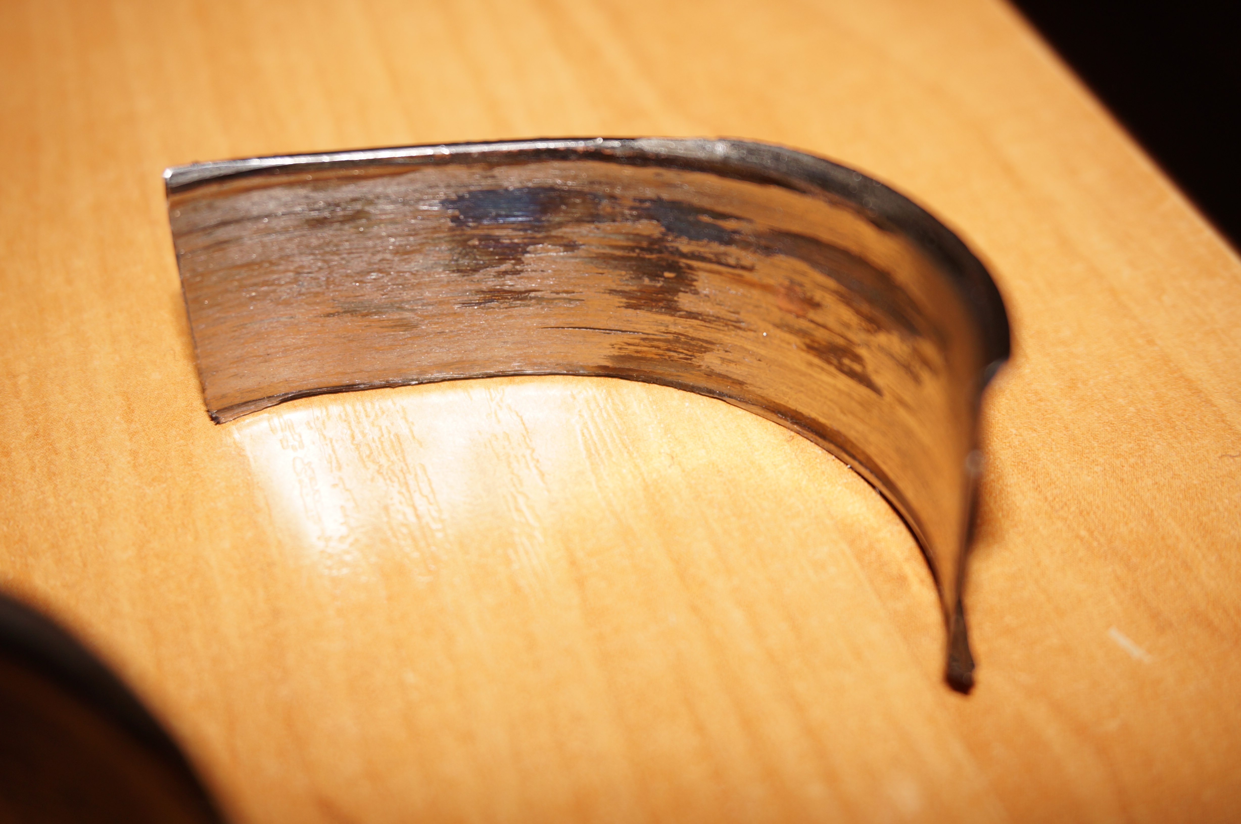

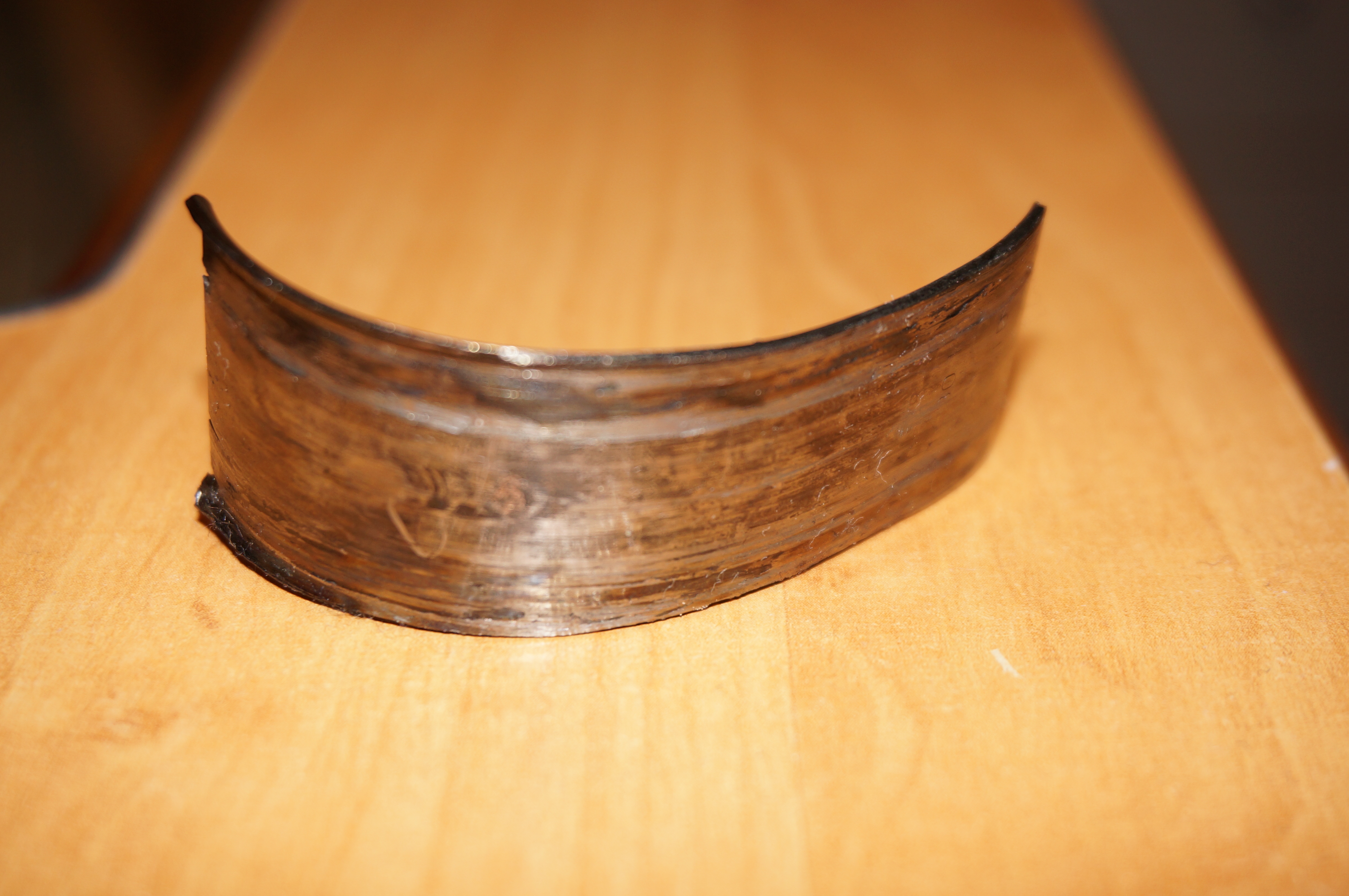

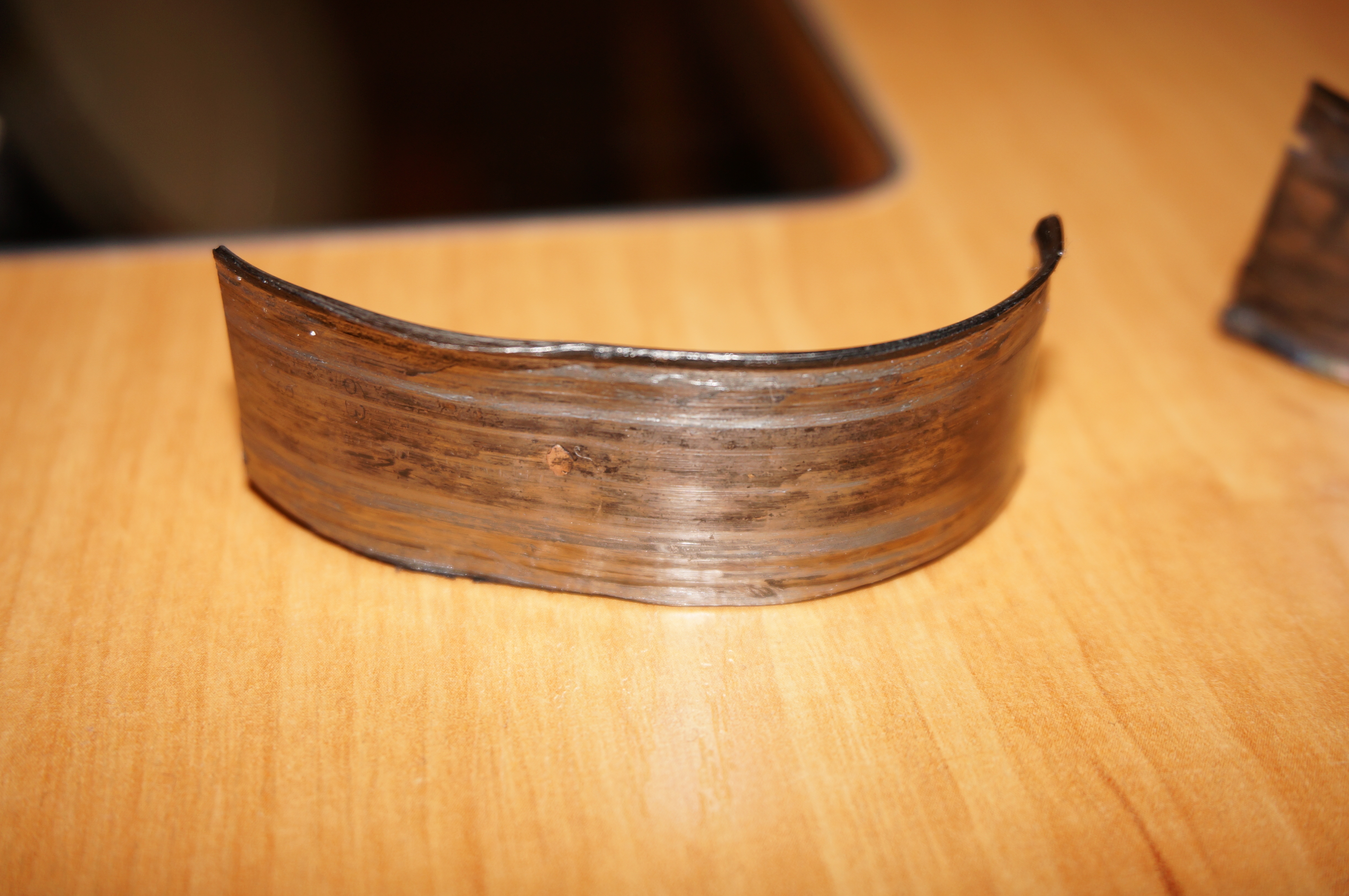

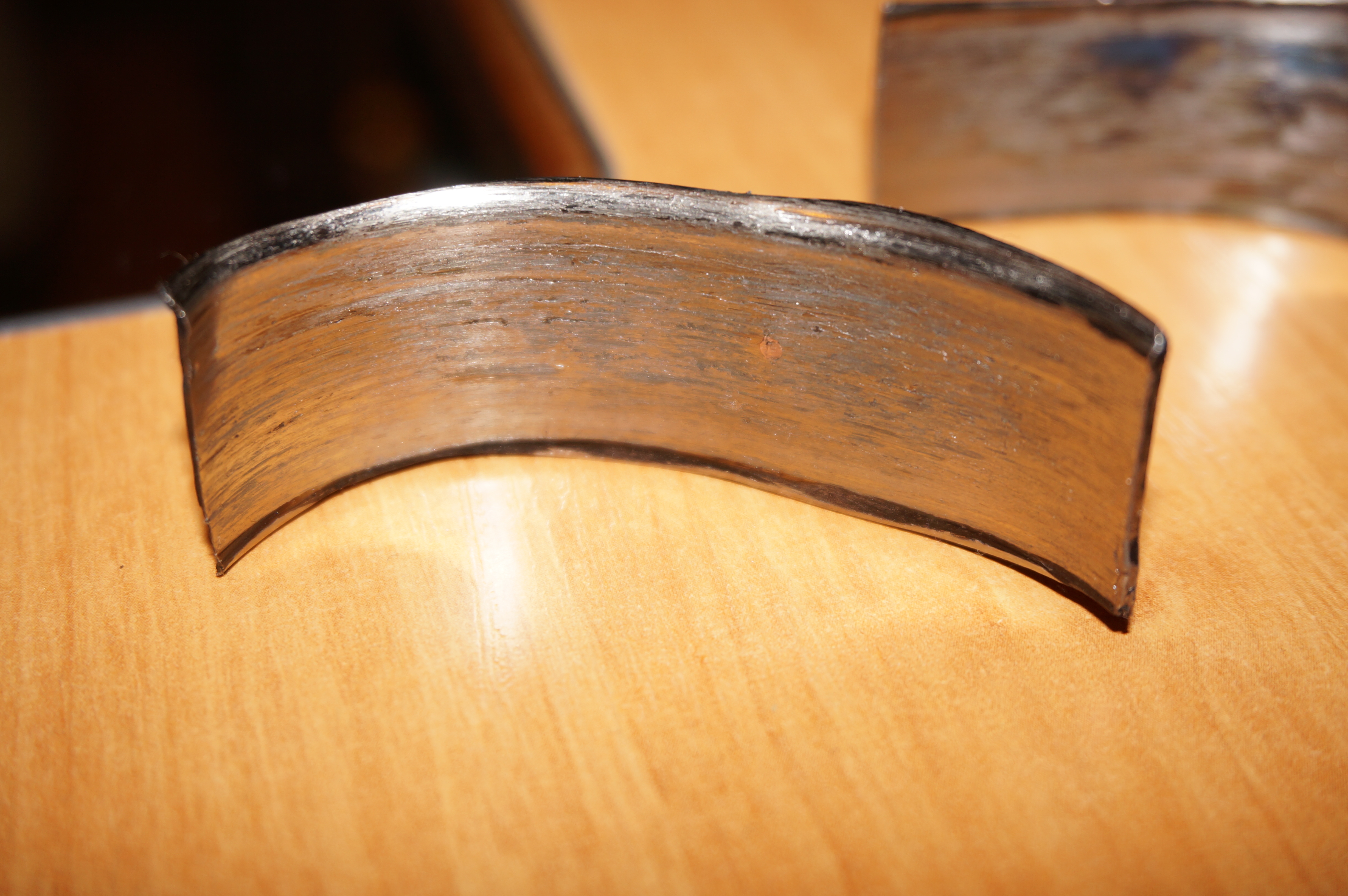

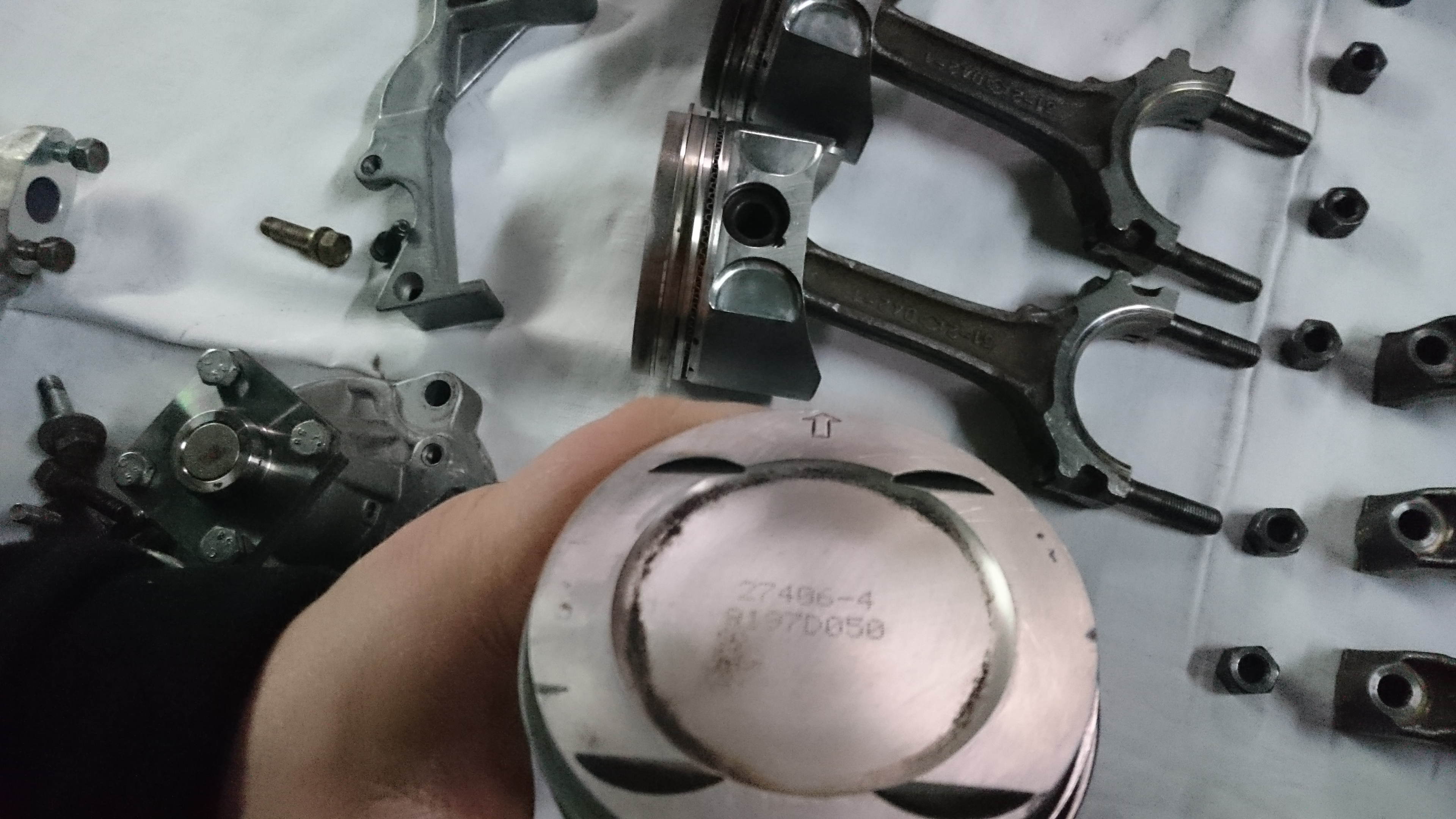

Postprzez misiak89-89 » 13 sty 2015, 09:30
Ta panewa tak się wygiela w silniku czy jak Ci upadła z 5 piętra? Masakra jakas :|
Jakiej firmy wpadną nowe części?
Powodzenie w remoncie ;)
Od: 20 mar 2010, 17:01
Posty: 1804 (19/17)
Skąd: Zielona Góra
Auto: 323f BA GT KL
323 BG GT BP
Postprzez Crenshaw » 13 sty 2015, 10:16
heh, ona się zgrzała z korbowodem, musieliśmy ją wyrywać, żeby się odczepiła w ogóle. Panewki miałem zakładać ACL, ale widzę, że nie warto, bo wystarczy zapewnić dobre smarowanie i problem panewek odpada. Więc pójdą panewki NDC i prawdopodobnie nowa pompa oliwy, do tego trzeba wymienić jeden korbowód i przeszlifować wał.

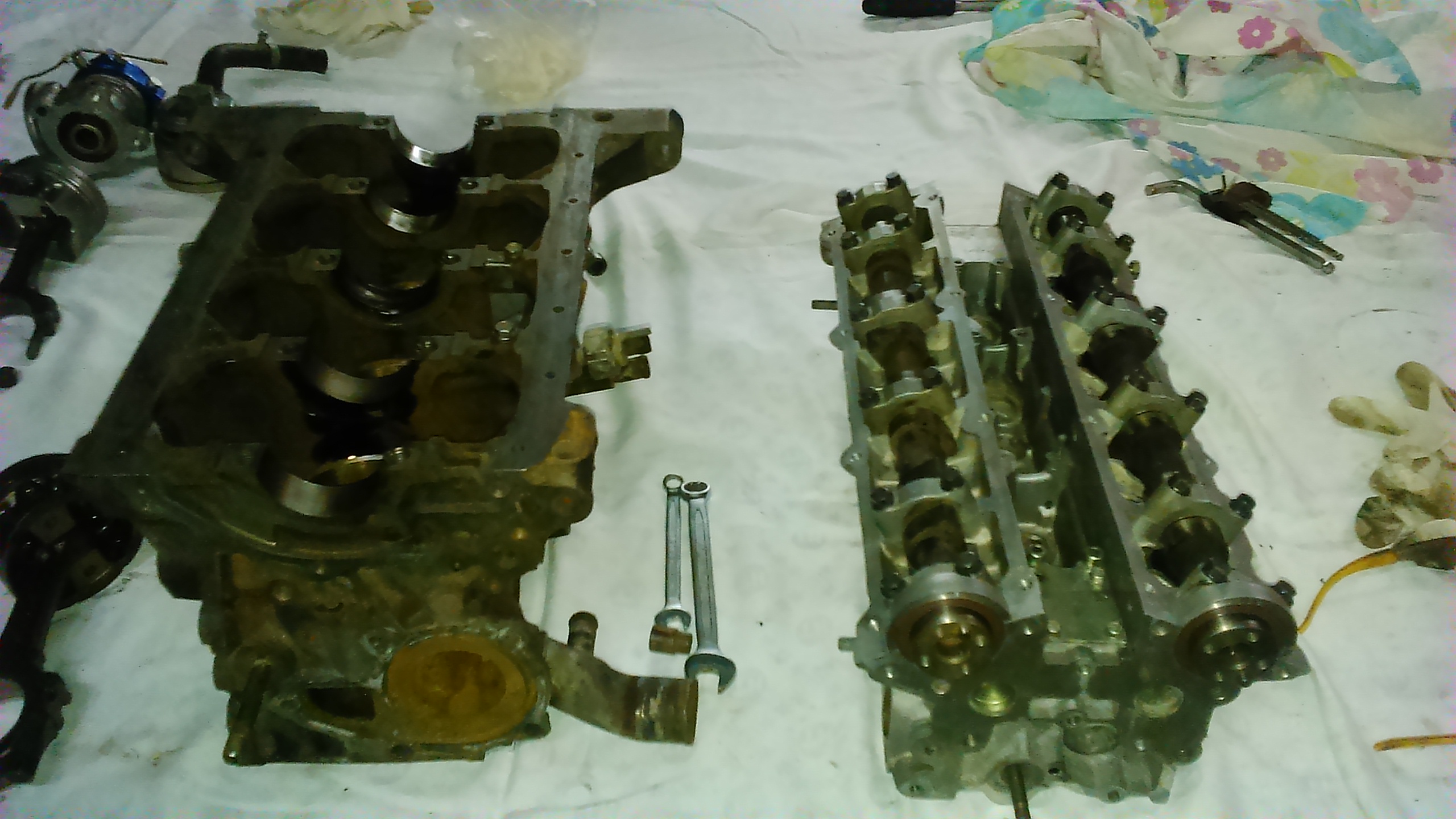

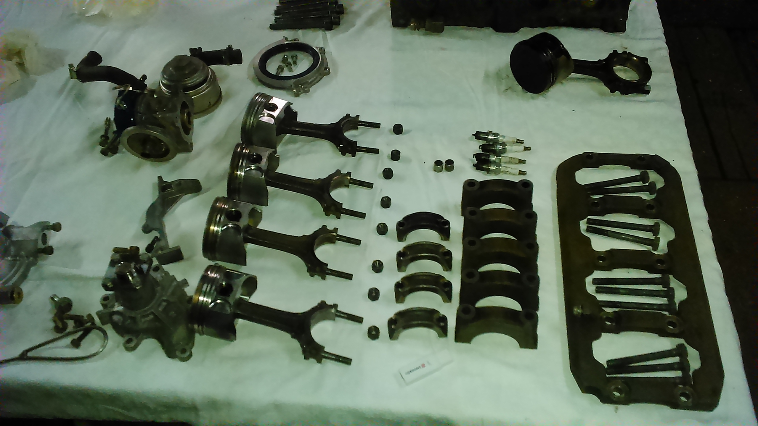

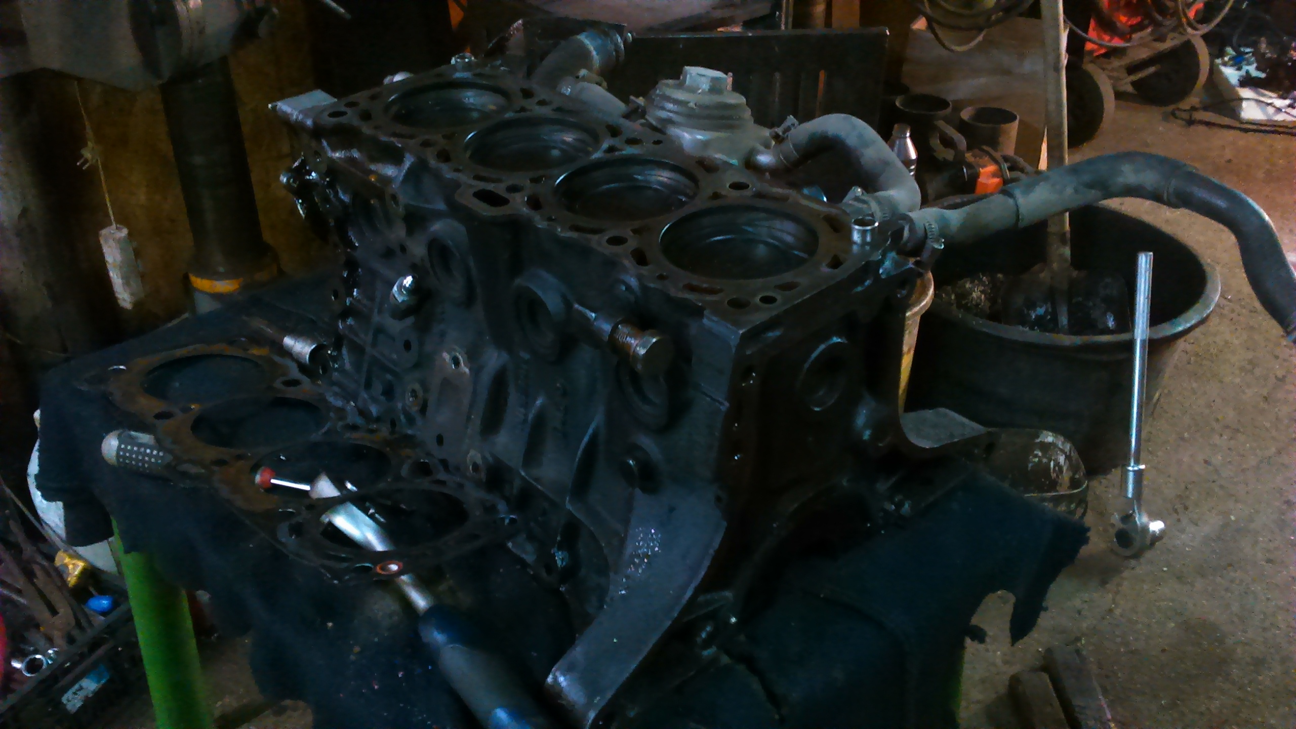

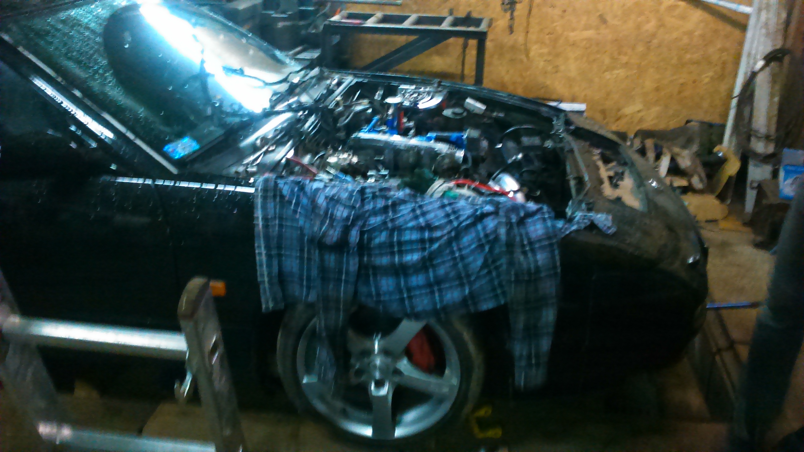

Postprzez Crenshaw » 13 sty 2015, 11:59
XED napisał(a):Chips o smaku panewki :P
a jakie chrupiące :P
silnik przygotowany do wyjęcia :)

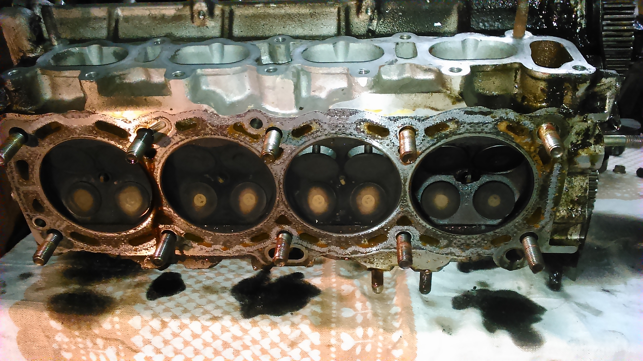

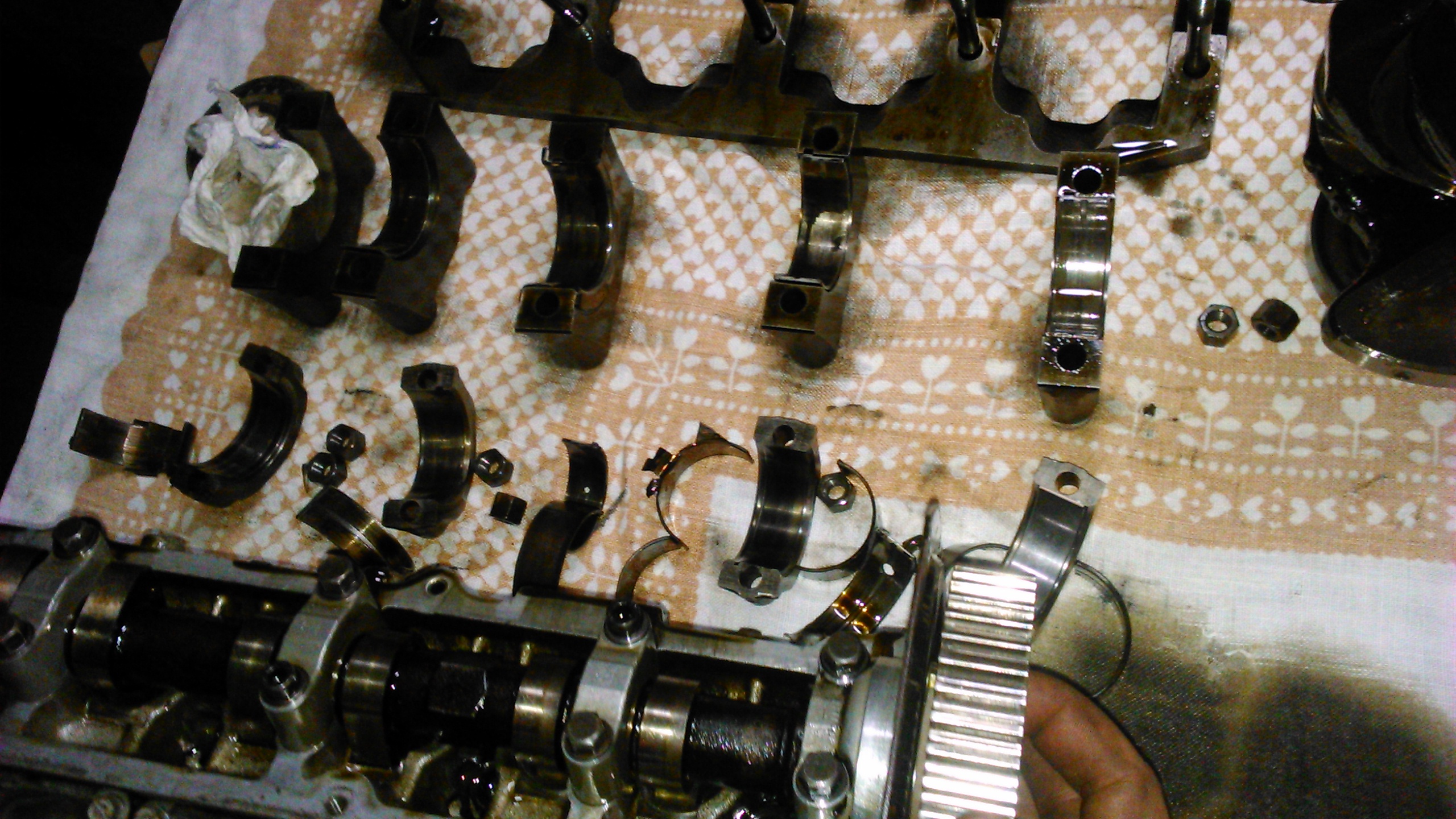

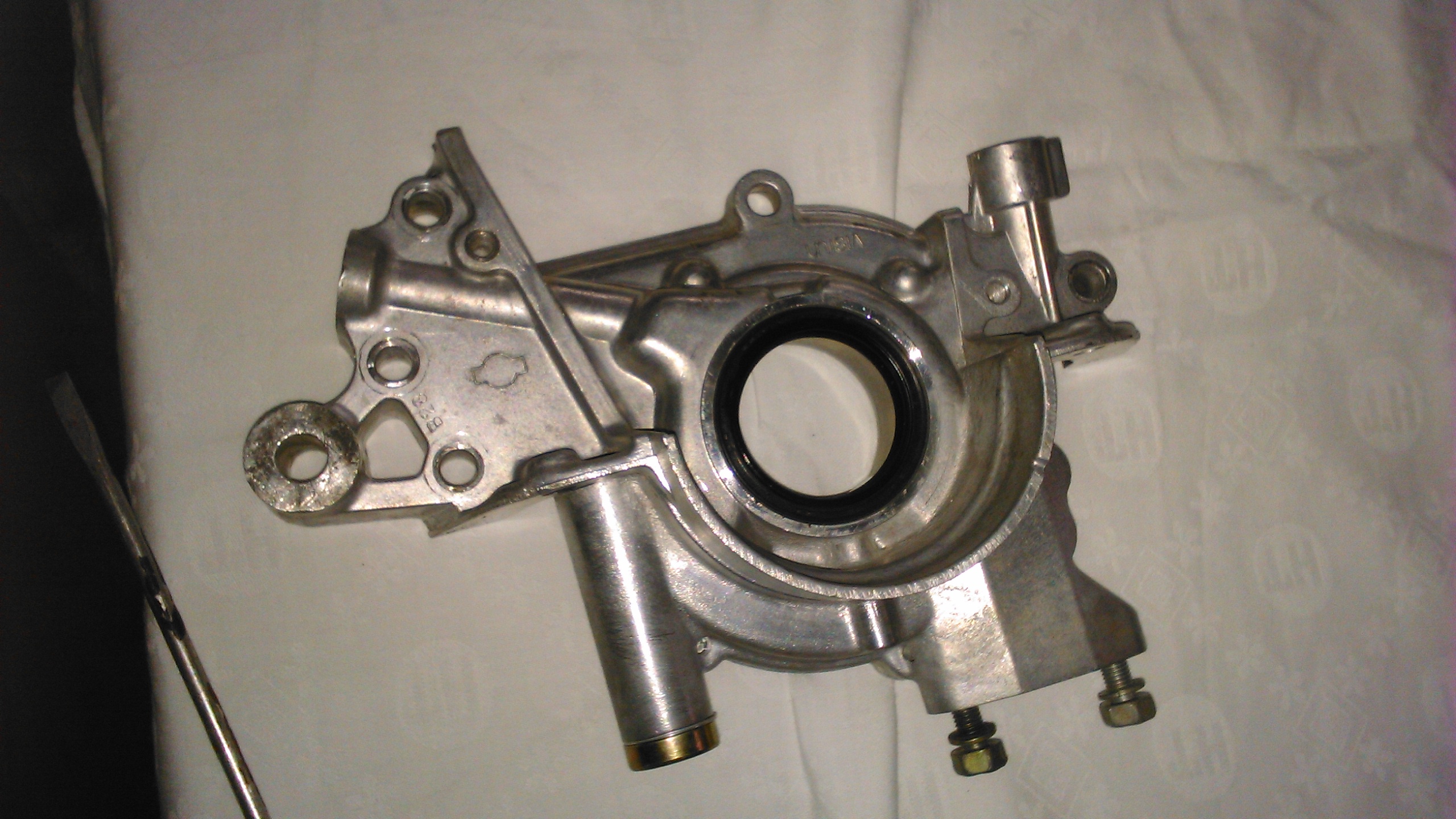

tym razem nie powinno być problemu, rozebranie silnika ujawniło, że poprzedni właściciel już miał zajechane panewki i chciał pogonić auto za wszelką cenę nie przyznając się do tego. Z tego wszystkiego wyjdzie jednak kompletny remont silnika. Dobre w tym jest to, że po wszystkim już nie powinien zawodzić.
Pompa oleju jest w nim nowa, wygląda jakby wczoraj była włożona, panewki jednak dostanie ACL RACE i ten wał idzie do śmieci, zamówiłem już drugi, nominał, który pójdzie do szlifu. Do tego wymienię jeden korbowód i wszystkie uszczelki, turbo jest po regeneracji więc powinno hulać. do tego malowanie niektórych elementów i doprowadzenie do ładu komory silnika.

Postprzez Crenshaw » 14 sty 2015, 21:30
Silnik już wyczyszczony i gotowy do składania, teraz czekam na wał i głowicę, aż wróci z obróbki :)

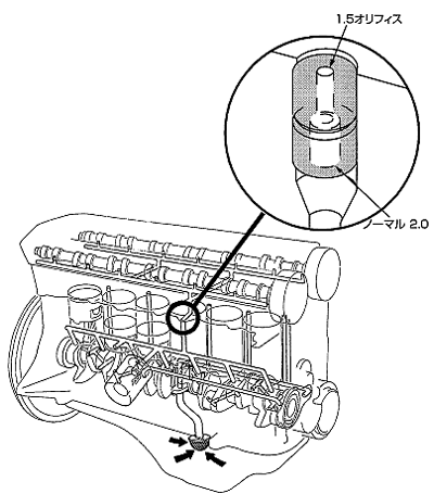

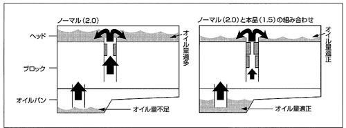

Postprzez onyx » 15 sty 2015, 12:24
Bo_Lo napisał(a):Mhm,wydaje mi się ze nowa pompa oleju zalatwilaby problem gdyby wynikal on ze zbyt niskiego ciśnienia,a jest odwrotnie -ciśnienie jest za duże i doł jest niedosmarowany.
Ja bym nie ryzykował przy takim wysileniu i przeznaczeniu auta.
Trochę mylisz ogólnie pojęcia. Wiesz, że coś tam dzwoni ale chyba nie do końca wiesz gdzie ;)
Problemem nie jest wysokie ciśnienie a raczej ilość oliwy, która idzie do głowicy i stamtąd mało efektywnie spływa. Pompa nie może dawać ciśnienia niższego – wyższe może być zawsze (nadmiar zostanie skorygowany przez zawór w pompie).
To o czym chyba chciałeś napisać, tyczy się ca18 jak i rb25. Tomei dawno temu rozwiązało ten problem.
Pompę oleju i tak bym wymienił, aby mieć spokojny sen – w ostateczności rewizja i wymiana zaworu przelewowego.
W ca jest oprócz systemu smarowania kilka rzeczy do poprawy:
– mała pojemność miski oleju
– system przewietrzania komory korbowej (odmy)

Postprzez onyx » 15 sty 2015, 12:51
Nie mam. Ale tematów o takich zabiegach jest od zaje6ania – wystarczy poszukać
Choćby tutaj:
http://www.spoolimports.com/high-volume-sumps/nissan-ca18-high-volume-sump
