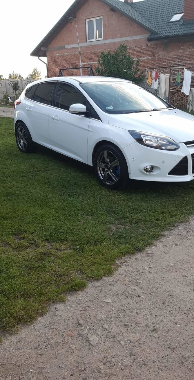

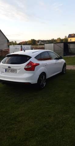

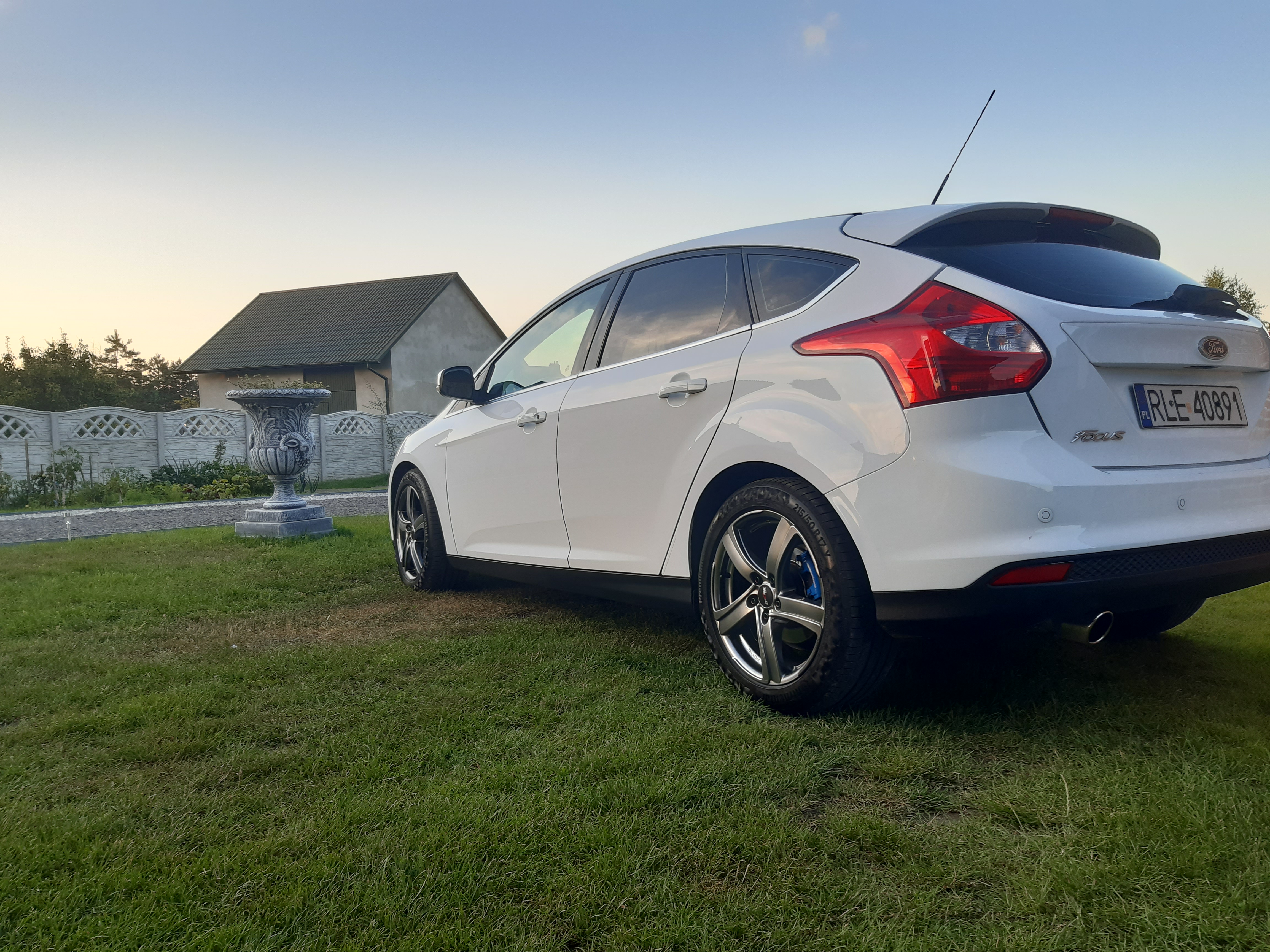

Wczoraj focus zostal odtluszony ,glinka ... Na bialym kropek od cholery takze połdnia z życia wyjete... Pozniej Triz od soft99i wosk soft99 <serduszka>
No i oststnio pozwolilem sobie poszlec noo i ku zaskoczeniu ponad 210km/h leci w tej dosc ciezkiej budzie z full zbiornikiem te 130 kilka hp, duzo wiecej nie poleci chociaz to trzeba na autoban poleciev <rotfl>
