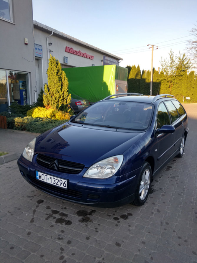

W niedzielę udało mi się odświeżyć malowane już w czarny mat "chromowane" listwy grila. Poszedłem krok dalej i pomalowałem także znaczek, więc cała morda aktualnie jest czarna. Foty na razie nie wrzucam, bo auto chlew.

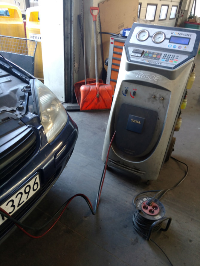

Dzisiaj jeszcze, spontanicznie, wpadłem sprawdzić co tam w klimie piszczy. Zrzucono 590g czynnika z książkowych 650g. Ostatni raz, z tego co się orientuję, auto było na serwisie klimy w 2013r., więc myślę, że to świetny wynik. Ciśnienia książkowe. Dobite 60g i jest cacy :)

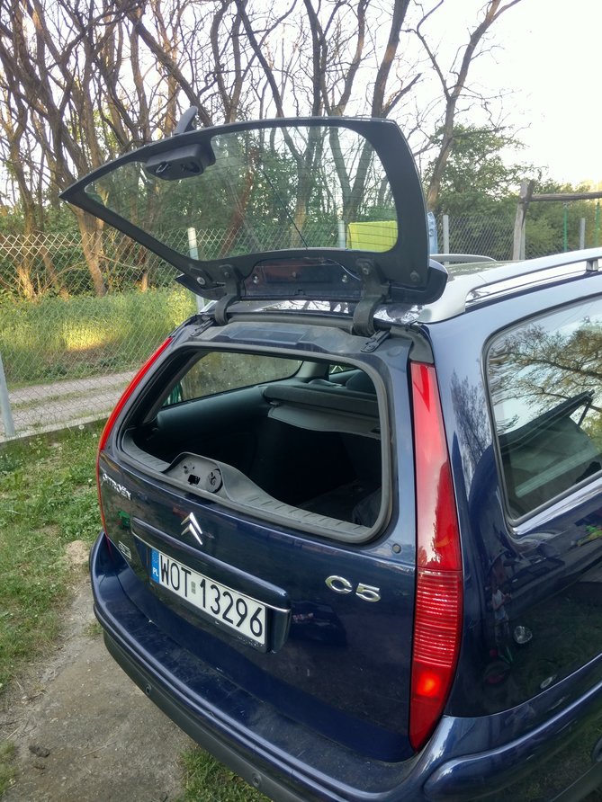

W sobotę udało się zawalczyć z tylną szybą. Zatarła się ośka ramienia wycieraczki, jednak silnik bardzo chciał pracować i tym samym wypychał mi uchylną szybę w klapie w prawo. Doszło do tego, że z jednej strony szyba była zapadnięta, z drugiej zaś można było palce wkładać. Co prawda szybę udało się otworzyć (nie było to takie proste, bo elektryczne otwieranie jest gdzieś odłączone), siedzi już prosto i jest spoko, jednak nie działa już wycieraczka. Muszę sprawdzić silniczek, może się spalił. Niemniej, niebezpieczeństwo pęknięcia lub też wypadnięcia szyby zażegnane :)

Postprzez Gib » 22 maja 2017, 13:39

Postprzez Paweł » 25 maja 2017, 20:02
Otwierana szyba pozwala zapakować kombi pod dach. Zamykasz klapę, otwierasz szybę i dokładasz co najmniej (!) kilkadziesiąt litrów bagażu. Trzeba tylko pamiętać, żeby rozpakowywać w odwrotnej kolejności – _najpierw_ szyba, dopiero potem klapa ;).
PeKa napisał(a):W E34 już chyba było
W F11 jest. Dla mnie to obowiązkowy element w kombi. W espace ważniejsza była dla mnie ta szyba, niż silnik.

Postprzez loockas » 25 maja 2017, 20:20
Paweł napisał(a):Otwierana szyba pozwala zapakować kombi pod dach.
Z tym, że nie powinno się przekraczać poziomu rolety :P No chyba, ze masz grodź pionową / kratkę za tylną kanapą (było coś takiego jako opcja w Lagunie do kupienia).

Postprzez Siw-y » 25 maja 2017, 21:03
Przydatna rzecz, ale jak się bez przerwy sama otwiera to już nie jest taka wspaniała <lol>
Po dezaktywacji Lexią jest spokój ;)

Postprzez Paweł » 25 maja 2017, 21:08
Siw-y napisał(a):Przydatna rzecz, ale jak się bez przerwy sama otwiera to już nie jest taka wspaniała
Najprawdopodobniej mikrostyk w podstawie wycieraczki, ale może być też wiązka na załamaniu. Niestety – rozwiązanie otwierania szyby w C5 jest spartolone – zarówno napylona ścieżka, jak i nieszczęsny stycznik – narażony na działanie zamarzającej wody – są skrajnie nietrwałe.
