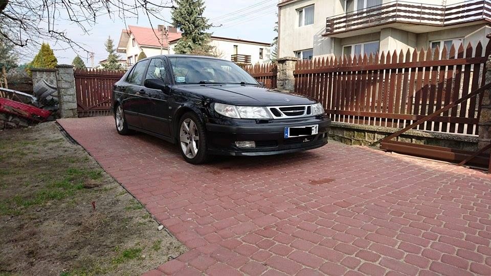

Jutro jadę w trasę. Mam nadzieję, że wszystko będzie spoko. Negocjuję także skrzynię z 3.0 v6 – jest taka sama tylko łapy trzeba trochę kombinować czasem. Tymczasem letni setup, ale mam trochę niewypał z 1 kołem, bo pokonał mnie schowany wentyl. Jutro chyba pojadę wymienić na zwykłe, bo te chowane coś nie chcą współpracować...

Wrócił, cały i zdrowy. Oponki mega pozytywnie mnie zaskoczyły. Ogarniały i deszcz i mazurskie zakręty :)
A 500km trasy mieszanej za 100zł w paliwie też brzmi przyjemnie :)

Co za oponki?

zaskoczenie moje wynika właśnie z tego, że są to opony DMACK Kinetic S 225/45/17 wzmacniane

Postprzez Dominator » 4 kwi 2016, 15:06
To jakaś china? Rozmawialiscie o liftingach auta. Pod koniec 2001 był w którym rzekomo poprawiono odme ale taka prawda że dopiero paskudy,czyli kolejny lifting nie miały już kaprysnych problemowych silników.

Te opony niby china, ale firma z UK i podobno to jakiś odłam michelina czy innej firmy. Nie pamiętam już. Na razie spisują się na prawdę zaskakująco dobrze. Do tej pory jeździłem na Yokohamach i ContiSportach.

Dmack to nie żaden chinol i absolutnie nie jest powiązany z Michałami. Robią bardzo dobre opony do motorsportu. Produkcja: UK.
