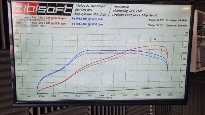

Postprzez piwo » 16 sie 2023, 18:32
Dzis po prawie roku czasu udalo sie po zrobieniu nowej wiazki w koncu wziasc auto na hamownie. Strojone przy ponad 30 stopniach, w icku wodnym max 50 stopni w dolocie, olej do 102 stopni ebc do 75%, boost 1 bar rosnace na 1,3.jeden wykres na pb98 drugi na 50% etanolu.

Postprzez MrShaleck » 16 sie 2023, 20:27
Idziesz po 400 czy nie ma sensu?

Postprzez piwo » 16 sie 2023, 21:06
Nie. To setup bezpieczny. Moglbym jeszcze z 30 koni wykrzesac ale nie ma takiej potrzeby

Postprzez MrShaleck » 16 sie 2023, 21:47
Znam osobiście magików, co z B207r wyciskali 400+, ale to już gruba impreza.
Twoje autko jest lekkie to pewnie i tak urywa d... :)

Postprzez Neonixos666 » 16 sie 2023, 22:08
Więcej koni bym nie szukał a bardziej skupił się na tym by te konie były zawsze czyli wyeliminować pierdoły które na torze nie dadzą wykręcić odpowiedniego wyniku.

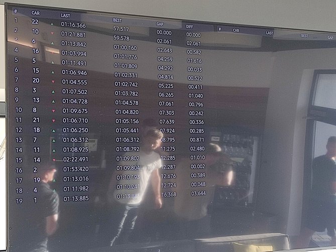

Postprzez piwo » 21 wrz 2023, 06:29
Dzis w koncu udałolo sie zrobić czas na lodzi.
Pierwsza sesja wyjazd i lekkie ppdminowanie bo czas powyzej jednej minuty. Druga sesja i zlamanie 59,3 na 58,6 i mowie sobie uff. Jestem mega szczesliwy i spelniony. A tu na 3 sesji pyklo 57,5s.

Ogolnie wywalilo w czasie jazd blad absu i jezdzilem bez absu (czyzby szybciej?) ale na pelnym doladowaniu 1 – 1,3 bara i na dolewce 5l alkoholu do 20litrow paliwa czyli mocy pelnej pod 330koni. Z nowosci zmienilem tez opony na tyle z vr2 r7a na vr2 hl. No i wjechala agresywniejsza geometria patrz nizej. No i nie, nie dojezdzilem do konca bo wywalilo panewke i wyrzygalo olej tez ze skrzyni biegow.
Takze czas którego wogole sie nie spodziewalem na semislikach i nalewkach sie pojawil i jestem mega szczesliwy ale przez lzy bo auto znow rozdupcone. Jestem pewien ze na kolejnych sesjach kiedy robilo sie chlodniej czas bym poprawil bo zaczynalem dopiero sie wjezdzac.

Postprzez piwo » 21 wrz 2023, 14:57
nie wiem. diagnoza bedzie zima. auto wrocilo na lawecie.
z rzeczy ktore byly widoczne cisnienie oleju na wolnych spadlo ponizej 1 bara a przy dodaniu gazu cos popukiwalo. i tyle. zgasilem szybko i mam nadzieje ze skonczy sie tylko na wymianie panewek a nie silnika.
takze licze na tania naprawe.
co do czasu 57,5s to bardzo dobry czas i wielu zawodnikow kreci takie na slikach a nie na nalewkach semislikach.
Takze jestem mega szczesliwy tym osiagnieciem i szczerze powiedziawszy az niedowierzalem bo liczylem raczej na 58,5s na semi a zejscie pozniej 58s zostawialem sobie na przyszly rok po kolejnych modach.
