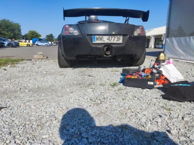

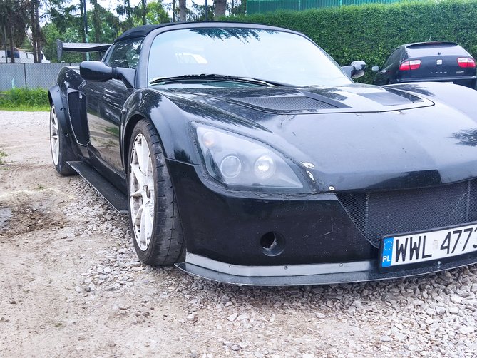

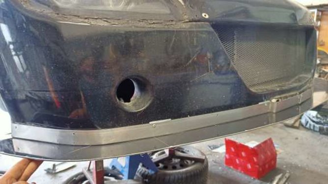

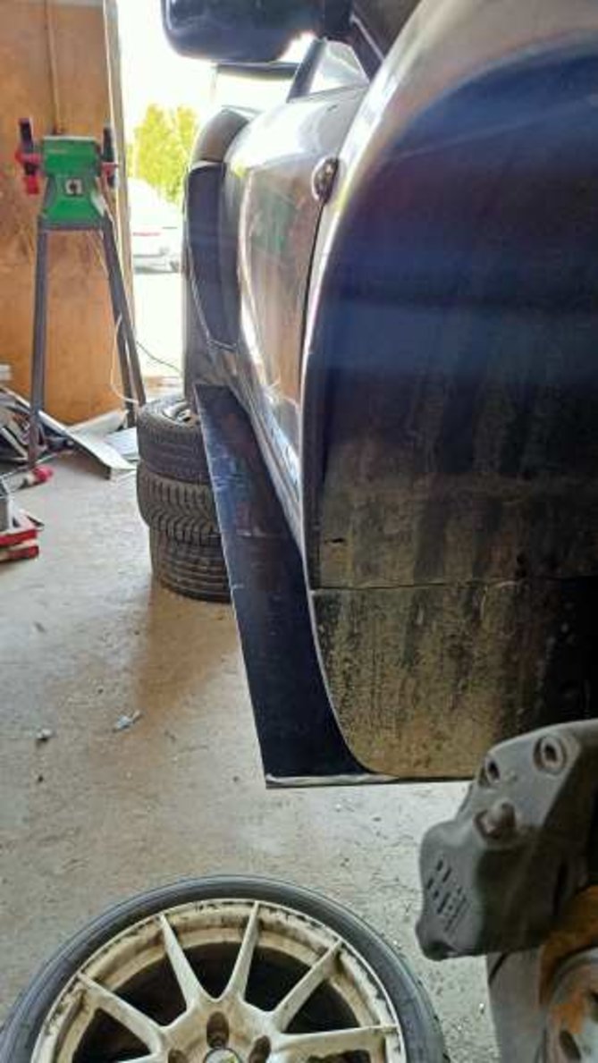

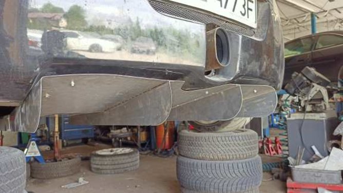

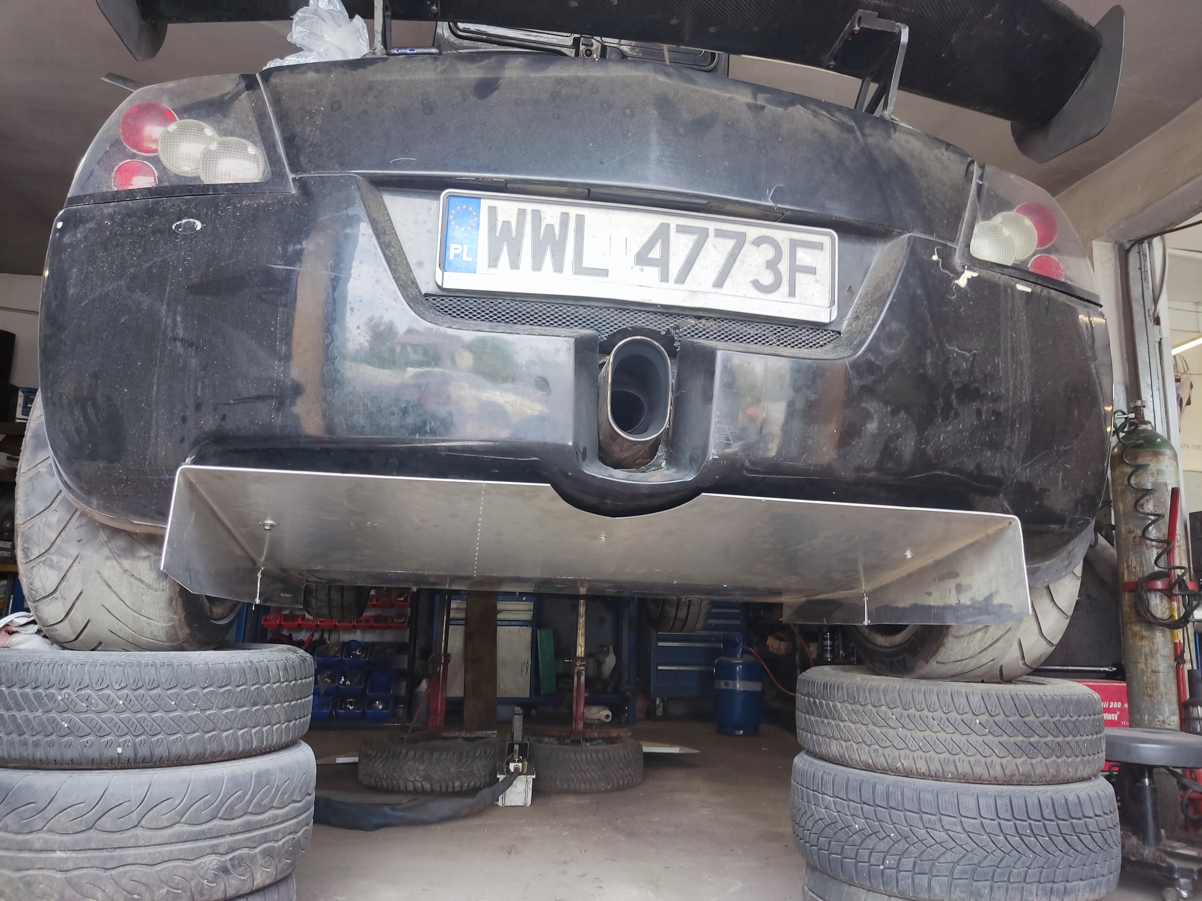

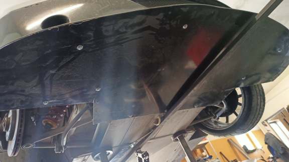

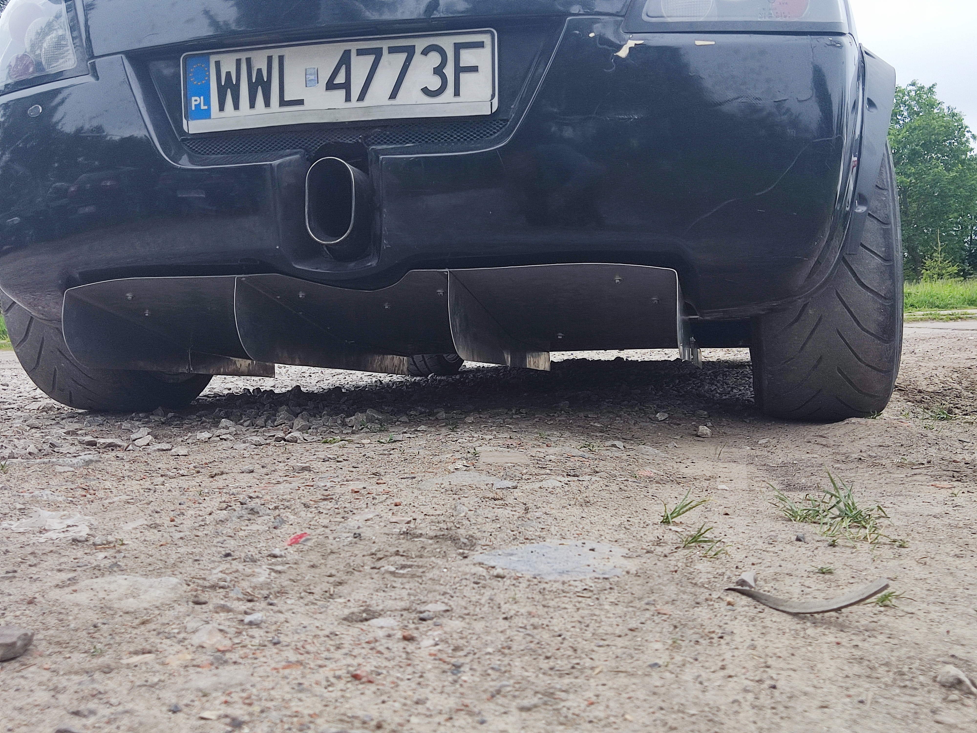

Prace w JHM trwaja. Buduje sie spliter, dyfuzor, progi i poszerzenia tylu pod opony 245 lub 255. Zalozenie to aero ma byc lekkie, nie rzucajace sie w oczy policji. Aluminium na dyfuzor to pa11 i bedzie pomalowane na czarno by sie nie rzucalo. Spliter i progi beda z dibondu 3mm czarnego

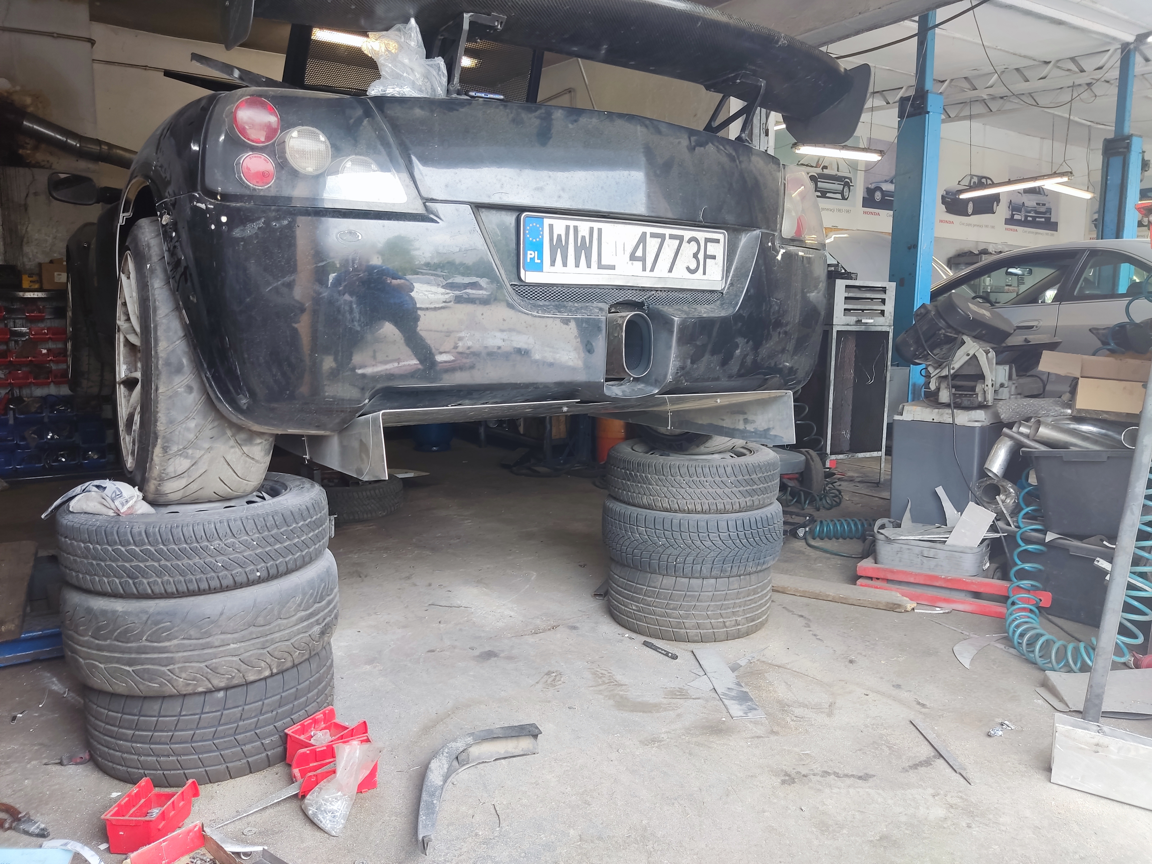

Postprzez DARO MAZDA 323 » 13 maja 2022, 05:49
bardzo smacznie wygląda ten dyfuzor tylny

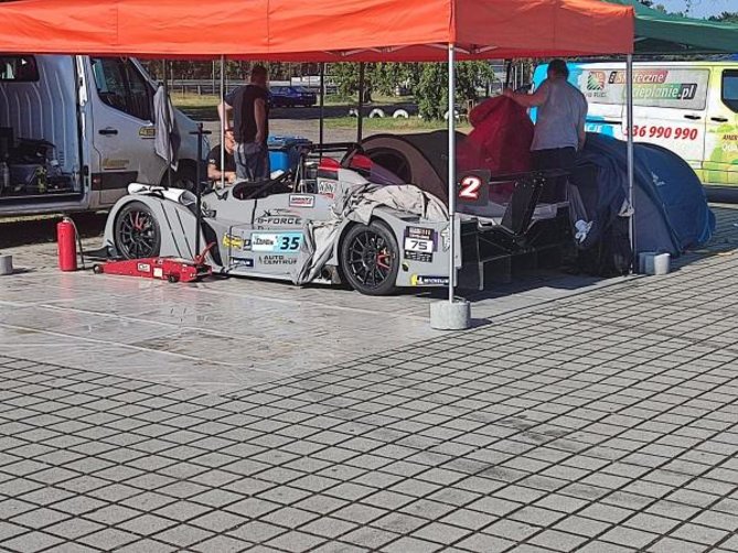

ale podnośnik samochodu 1 klasa – jak on tam wylądował na tych oponach ?
Od: 8 mar 2013, 10:44
Posty: 2869 (9/63)
Auto: PASSAT 2.0 TDI DSG
Postprzez piwo » 13 maja 2022, 07:31
to jest jhm serwis hond.
robia takie hondki co tluka 1m38s na poznaniu czyli dosc szybkie :)
https://www.facebook.com/profile.php?id=100057048596902
jest takie ustrojstwo co podnosi na srodku miedzy kolami auto a potem podpieraja oponami a podnosnik wyjezdza.
stabilnie pewnie i przede wszystkim jest dostep do podlogi :)

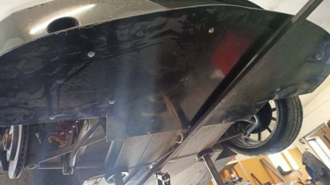

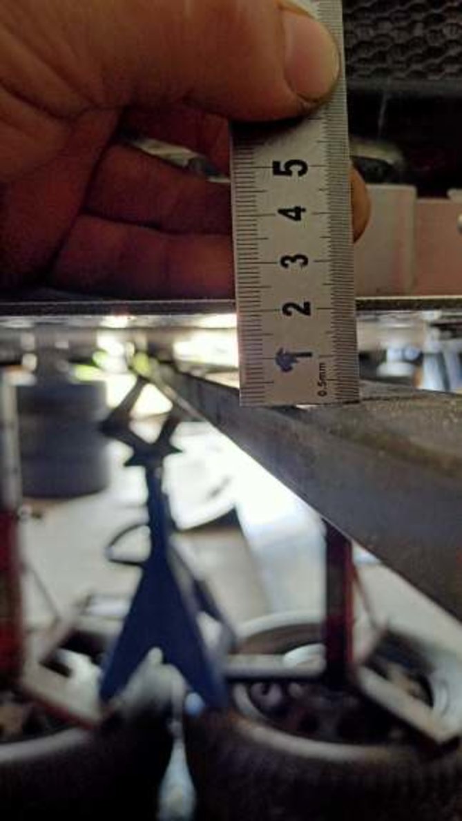

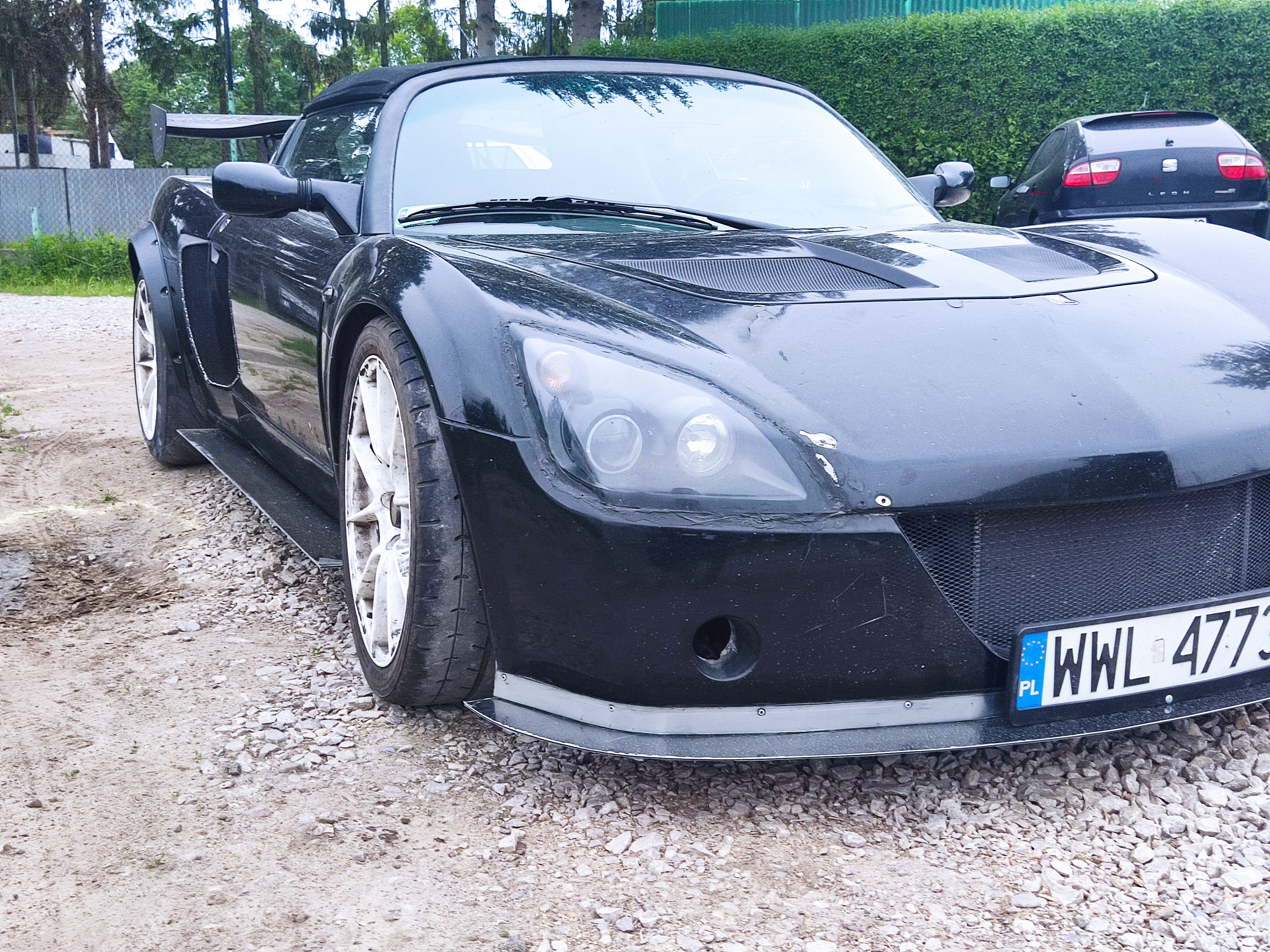

Kolejne etapy prac
Dyfuzor juz prawie na gotowo. Jeszcze tylko w czarny polysk pomalowac,
Boczne progi z czarnego dibondu

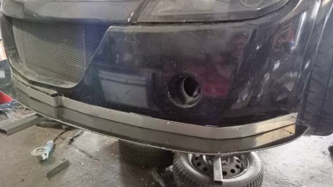

Przedni spliter z czarnego dibondu
spliter jest 2cm zadarty do gory
Jeszcze nawiewy na hamulce z halogenow i bedzie widac koniec prac.

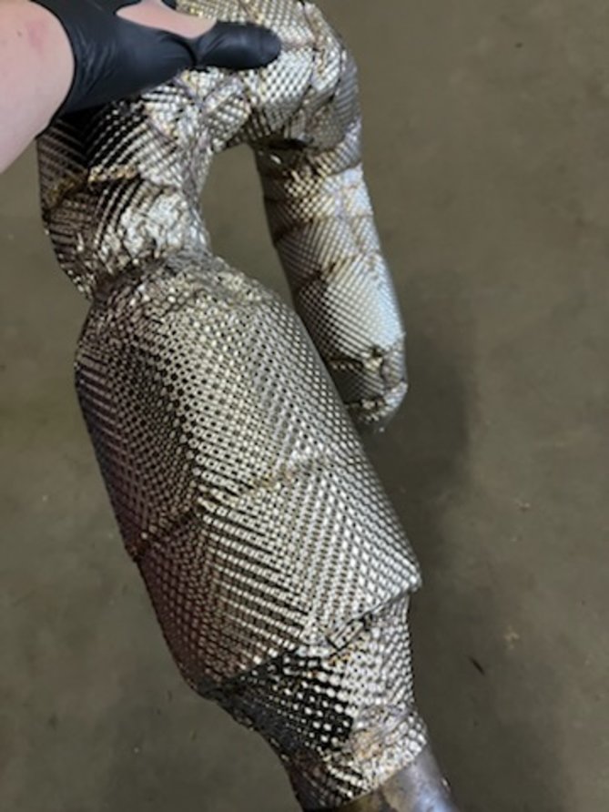

Postprzez piwo » 18 maja 2022, 16:37
Izolacja katalizatora i downpipu

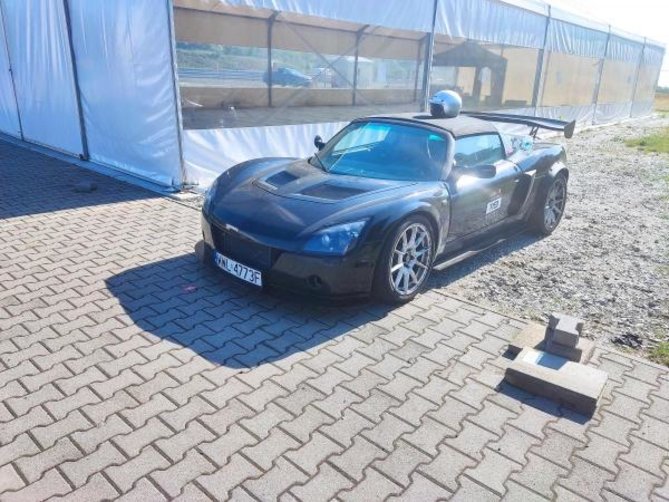

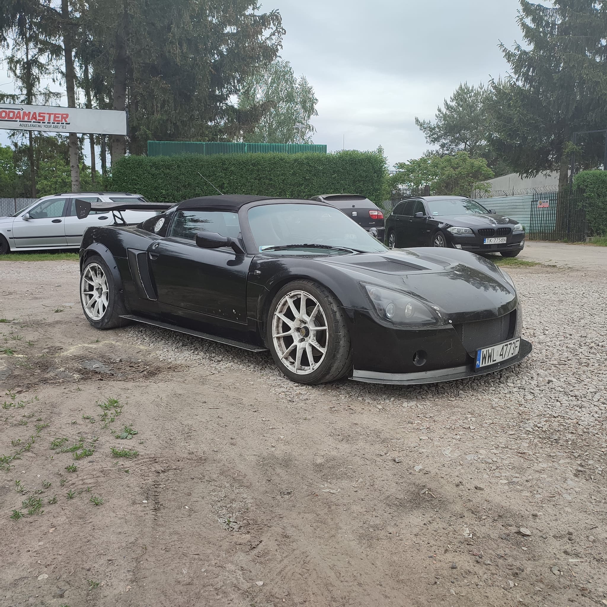

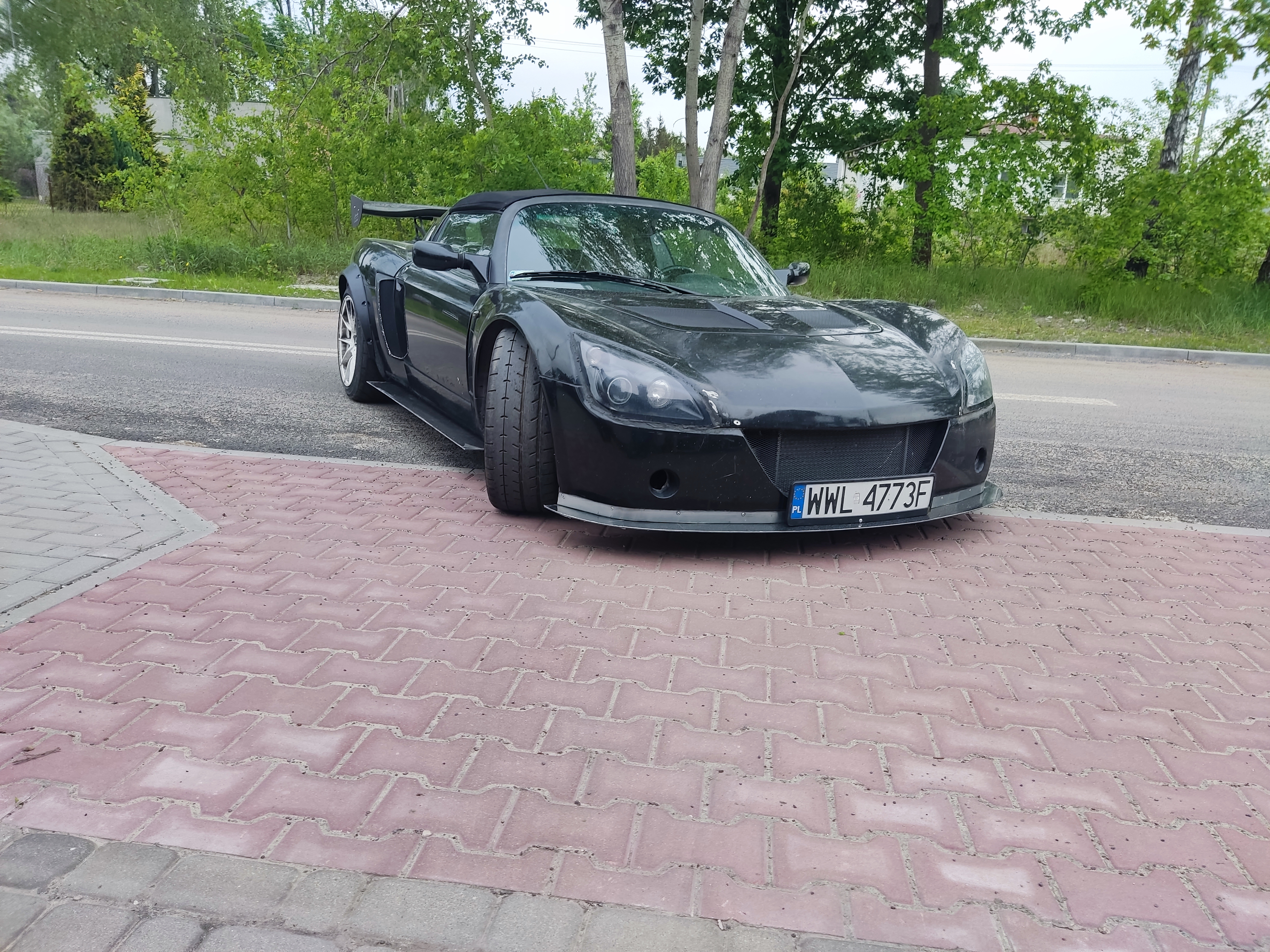

Postprzez piwo » 24 maja 2022, 19:34
Tak to wyszlo.

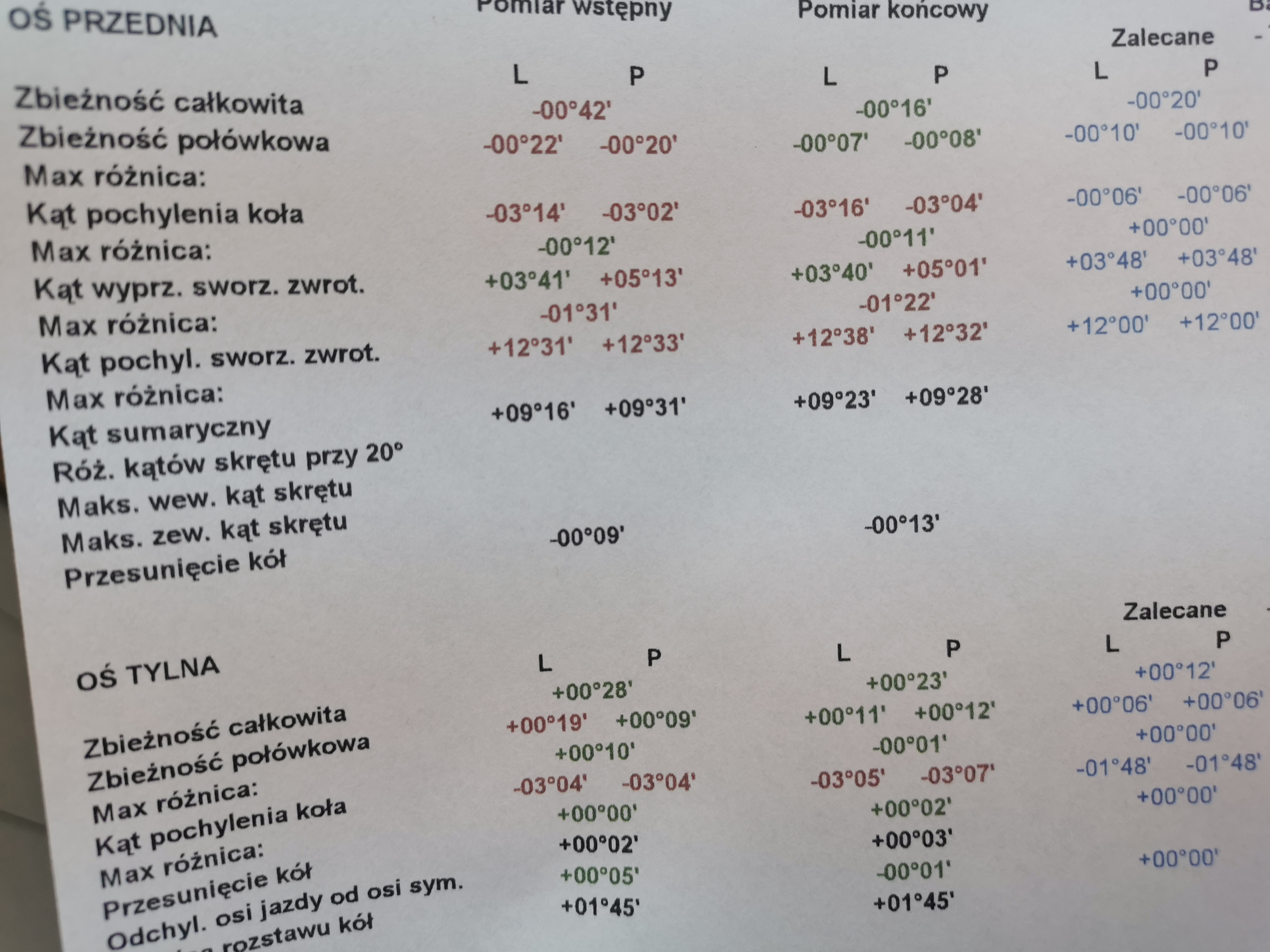

Geometria na ten rok. Nie jest idealnie bo przegielem z wksz z 3 na 5 na prawym kole ale juz musi tak zostac.

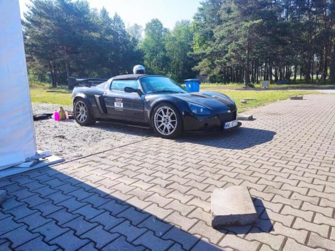

Postprzez piwo » 1 cze 2022, 04:56
ja to w niedziele jade na sakure na poznan a nie sprzedaje auto :) to jest auto Przemka z krotoszyna :) dobra cena. brac jak ktos lubi sie scigac. bede mial konkurencje.
ta po prawej, niebieska (obecnie przefarbowana na czarno :) )

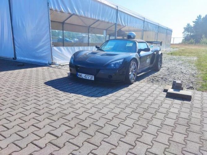

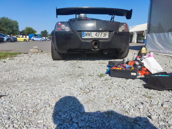

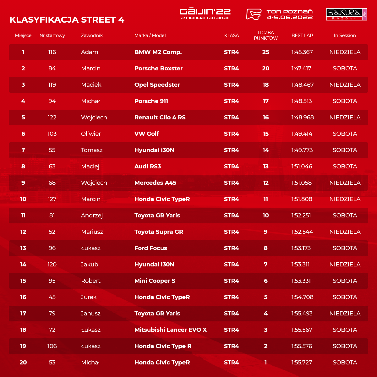

Edit: No i po poznaniu. 6 moj poznan i 5 poznan na ktorym silnik wyzional ducha
Tylko pare kolek i silnik do wymiany.

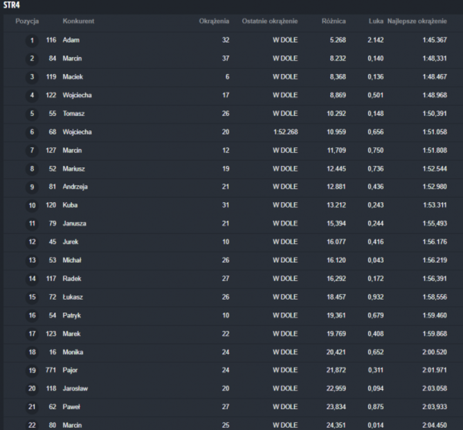

Czas przez te pare kolek, 3 pomiarowe, udalo sie zrobic zaden czyli 1m48,467 ale extreme vr2 r7a kleja fajnie,a setup aero tez robil robote. Mysle ze 1m46s bylo na lajcie dzis przeze mnie do zrobienia ale coz. Zycie.
pierwszy wyjazd, dwa kolka po 1m50s, przypomnienie toru i zaraz kolko chlodzace i na chlodzacym auto stanelo na torze. urwal sie przewod od cewki przekaznika sterowania pompa paliwa.
drugi wyjazd, jedno kolko pomiarowe 1m48s i potem prychanie wiec zjechalem i po otwarciu klapy silnik zasrany olejem. ogolnie dzis 6 kolek z czego 3 pomiarowe, 3 chlodzace i tyle.
Nr 119
https://speedhive.mylaps.com/LiveTiming ... 1073741875

Postprzez piwo » 31 sie 2022, 05:33
fajne. super wykonanie. mam praktycznie to co on tylko ze z aluminium. on odwalil kawal dobrej roboty. fajnie ze sa tacy pasjonaci. ale zawsze to jest gdzies szukanie kompromisow miedzy legalnoscia a tym kiedy policja cie zatrzyma i zabierze dowod. nie jest takie latwe. policja juz potrafi sie przyczepiac do seryjnych malutkich spojlerow czy wiekszej srednicy felg na kolach bo nieseryjne. pelno filmikow z nadgorliwosci niebieskich.
