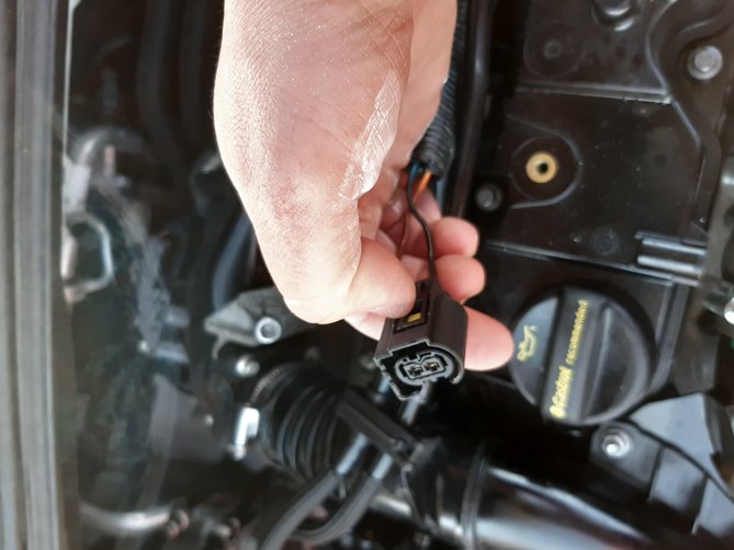

Wczoraj kolejna kosc pie#$%lila, tym razem 4 gar. I dalej cyrk w trakcie jazdy. Trzeba czekac na kosci <oczy>

Noo fart nie fart, to nie nowe auto a tez niedopatrzenie z mojej strony jak ecu walil bledami. Aa z tymi kosciami to nie tylko ten model tak, mercedesy tez maja te same typy kosci i tez trzeba tego pilnowac.
Dobrze ,ze to [tiiit] i koszta 17zl/szr.
Postprzez JohnnyB » 13 kwi 2020, 08:12
A to problem z wtykami w wtryskiwaczu czy wtyczki na wiazce ?

Postprzez rafał88 » 13 kwi 2020, 08:20
Na wiazce nie doprecyzowalem.

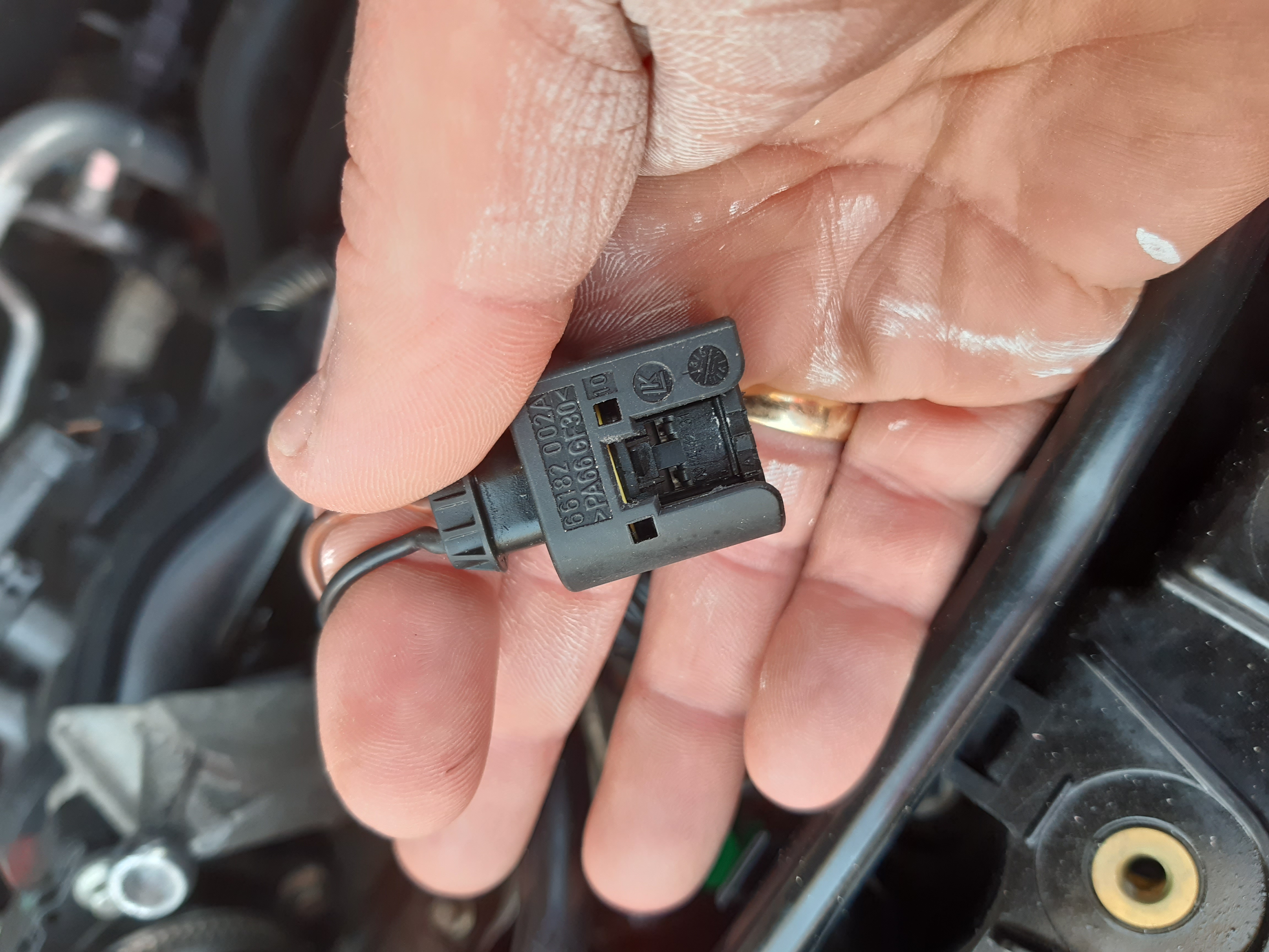

Aa glowna przycyzna to dpf, jak trzeba podlac ropką a styk slaby to grzeje sie wszystko 2x... W kosci styki platik zgrzeją luz sie robi az strzela iskra . I to nie jednostokowy przypadek , jak ruszylem temat na forum focusa masa ludzi pisalo wlasnie o sprawdzenie kosci/wiazki.

To kosc z 1 cylindra, najgorzej wygladała po rozbraniu.
Dopisano 13 kwi 2020, 09:41:
Ciezko to zobaczyc na foto , ale jeden pin jest lekko przytyopiony.
Postprzez JohnnyB » 13 kwi 2020, 11:02
Sprawdzałeś ile kosztuje cała nowa wiązka ? Chyba bym się nie bawił w pojedyncze wymiany, tylko od razu komplet.

Postprzez rafał88 » 13 kwi 2020, 11:30
Wiazka jest dobra, rozprulem peszel i przegladnalem cala i tylko same kosci są przyczyna i kocnowki przewodow od slabego przewodzenia sie przegrzaly.
Wiazka tylkp uzywka i to cala do zmiany nie jest rozpinana nigdzie po drodze....
Chociaz nie wkem czy nie kupie bo koszt 200zl.

Postprzez rafał88 » 13 kwi 2020, 14:22
JohnnyB napisał(a):Pytales po serwisach forda ? Czasemw serwisach ceny w cale nie odstraszaja jakos mocno. Nie srawdzalem ceny jak cos ;) wiec nie wiem jak w tym przypadku.
A sprawdze zapytam ;)
Dopisano 13 kwi 2020, 15:42:
Poprzegladalem troche uzywki wiazek i widze ,ze wszystkie sa tak samo zgrzane przy wtyczkach od wtryskow.
I tak sobie mysle czy nie lepiej byloby wypruć wiazek i wymienic cale przewody od samego sterownika... Roboty nie byloby z za duzo z tego co sie juz zorientowalem.
Postprzez zadra » 13 kwi 2020, 17:27
ja nie widzę powodu, żeby wymieniać przewody- masz jakieś podejrzenia, że uszkodzone linki miedzi, albo izolacja spękana?Jeśli już, to obciąłbym trochę głębiej a nie przy samych wtyczkach, i polutowałbym dodatkowe odcinki przewodów tak, żeby łączenia schowały się w peszlach.
Oczywiście, wszystkie luty zabezpieczone przed wilgocią i zwarciami.
Najważniejsze jak widzę, to wymienić te spróchniałe wtyczki.

Postprzez rafał88 » 13 kwi 2020, 18:09
Noo rozprulem dosc sporo peszla do samej wysokosck skrzyni biegow i kable ani nie sa poprzytapiane ani izolacja niema innej barwy tak jak przy samych kosciach.
To samo Zazdra doradzal mi znajomy , chociaz samych przewodow jest spory nadmiar i bez dokladania uciętych odcinków mozna wpiąc kosci i peszle upchać jak fabryka.
W /sobote wszystko sie okaze;) Na tygodniu niemam cxasu po robocie na takie dlubania zbyt pozno wracam ,ani jak dawniej garazu na grzebanie wieczirami.
Postprzez rafał88 » 18 kwi 2020, 19:50
Klekot ogarniety <jupi> Micha cieszy teraz.
